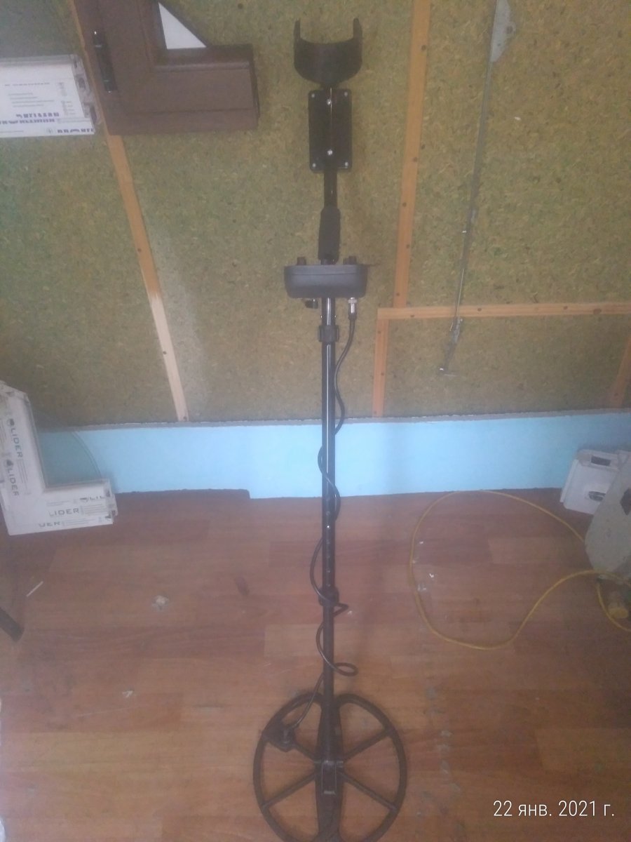

    Добрый день, вот и дождался я прибор. Пришёл хорошо упакованый. С вложенной инструкцией и гарантией. Спасибо мастеру.

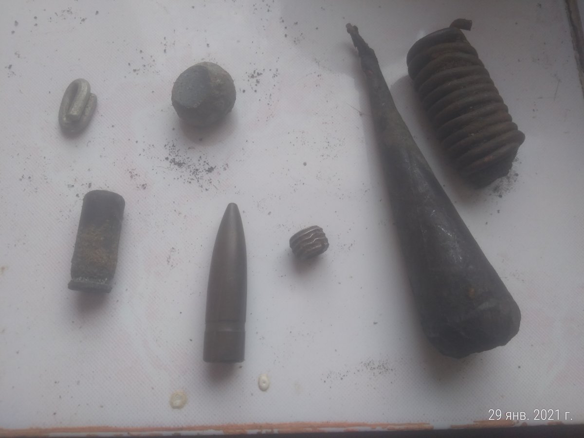

    Всего пару выходов, первый - много мусора, второй в лесу. Бывает пиликнет, а при повторном проведении датчиком над тем же местом тишина. Над ямками нету ложняков. Пробовал над старыми, свежими и свежезакопаными. Хоть песок, хоть глина. Цели видит мельчайшие и очень хорошо, алюминиевая обжимка от колбасы 7-10см. К нему нужно привыкнуть. Я ещё дискрим полностью не понял, а в общем мне прибор очень понравился.
