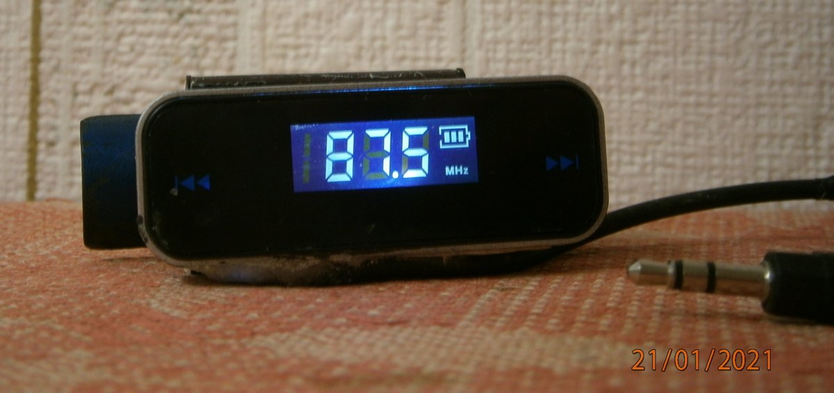

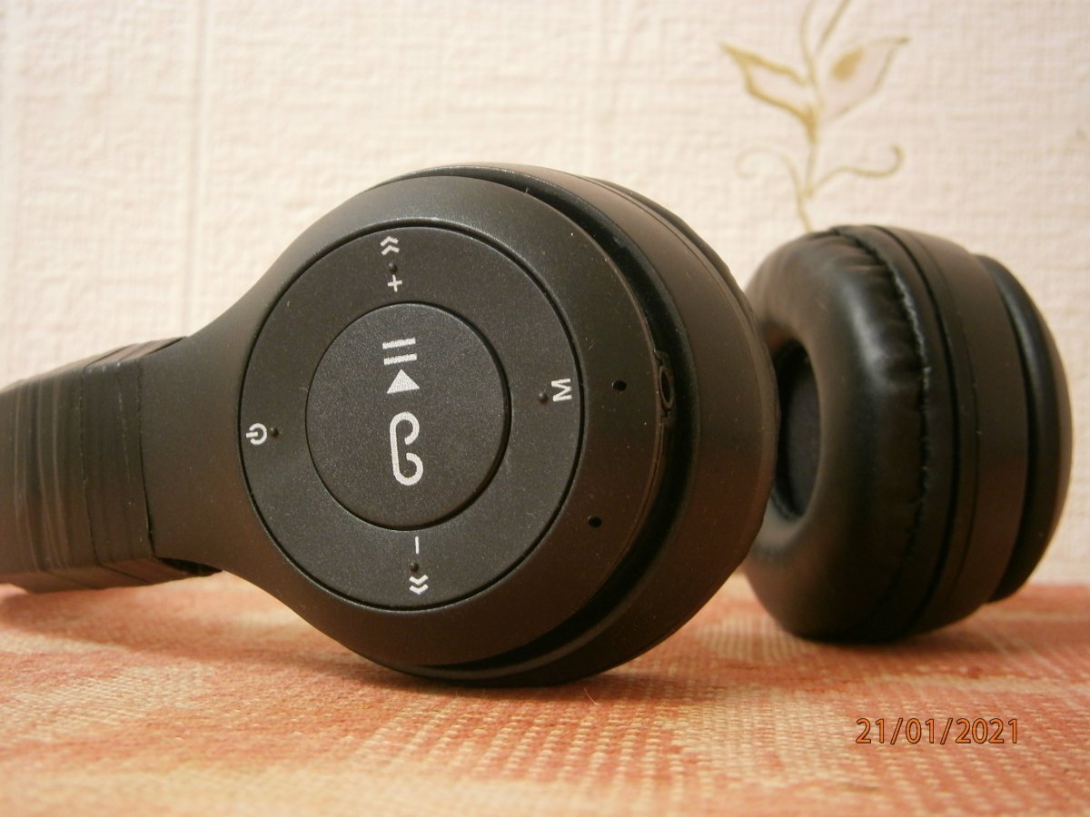

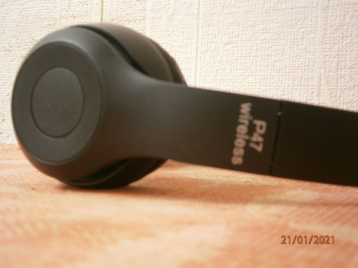

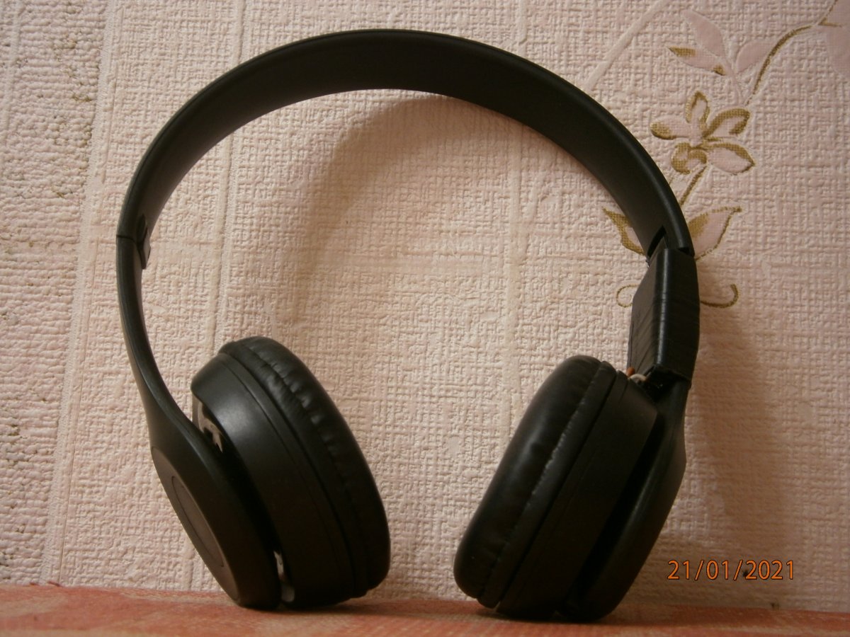

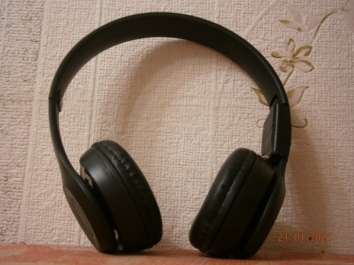

  19. neoPartizanUA
    neoPartizanUA Stabsgefreiter
    432
    А у меня такие. И без кабеля.Устраивают 100%.Акб держит 15 часов.

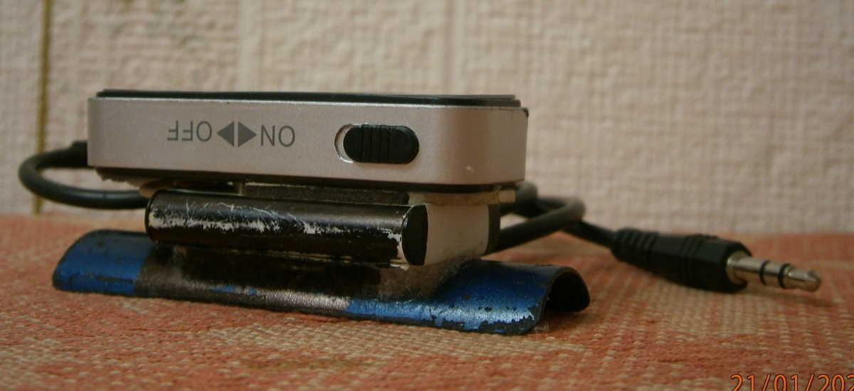

  23. neoPartizanUA
    432
    ФМ-передатчик. Родная АКБ выпаяна. Припаяна новая от фотоаппарата. Держит 22 часа. На шнур к наушникам впаяно сопротивление. Номинал не скажу. С какого то советского магнитофона. Всё работает отлично. Задержек нет потому, что это ФМ, а не блютуз.

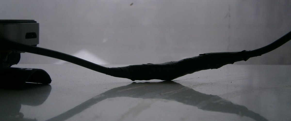

  25. neoPartizanUA
    432
    Я не знаю как рисовать схемы. По простому- в кабеле три жилы: минус , правый и левый канал. Скручиваем прав. и лев. канал и припаиваем к ним сопротивление. Расстояние 7 см от трансмиттера. Это будет МОНО, но мне стерео для МД не надо. Хотите СТЕРЕО, паяйте сопротивление на каждый канал. Сопротивление нужно подпаивать, чтобы МД увидел наушники. Всё.
