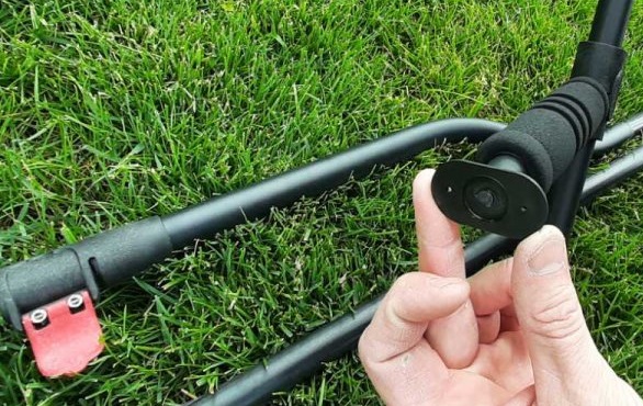

    привіт, хтось ставив редголд на таку штангу?
  19. Don XandeR
    Don XandeR Stabsgefreiter
    246
    Kiev
    Пряма чи що?
  20. ru$l@n
    ru$l@n Feldwebel
    766
    Dnipro
    да как у терки один в один
  21. TANKIST0168
    TANKIST0168 Feldwebel
    1.063
    Полтавская обл.
    У мене кабель живлення іде через ручку, тому просто прикрутив двома саморізами. Під чохлом не видно:D
  22. ru$l@n
    ru$l@n Feldwebel
    766
    Dnipro
    до блока як саме кріпили ? до грибка на штанзі ласточкин хвіст кріплення ставили а на нього блок?
  23. TANKIST0168
    1.063
    Полтавская обл.
    Без всяких ласточкиних хвостів прикрутив прямо до блоку.
  24. Celedka
    Celedka Oberschütze
    76
    Штанга трохи дивна. Я би краще порекомендував gruntovik штангу. Вона трохи дорожча, але якість виготовлення на рівні.
    Sasheek подобається це.
  25. ru$l@n
    ru$l@n Feldwebel
    766
    Dnipro
    за грунтовик знаю користувався, штанга вічна і класна. але тут форма штанги зручна. поки думаю.
  26. TANKIST0168
    1.063
    Полтавская обл.
    А чим Вам ця не така? І якість тут норм. Подивіться Р.Коваль відео викладав.
