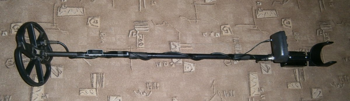

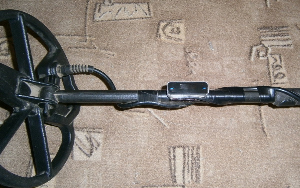

    Вопрос к автору этого МД. Почему МД фонит на ФМ- модулятор? Если прилепить его чуть ближе к голове, то идут постоянные помехи( постоянно балаболит, что ни крути). Подключал эти беспроводные уши к Трацианам, 4 ПРО, Маску от Никко10, ТГС от БГС. Не было никаких ложняков. Всё проверялось в полях.

    У меня ФМ модулятор установлен прямо в корпусе блока мд, и питание для модулятора берется с питания мд, и никаких помех нет. Правда модулятор другой конструкции чем у вас.

    На двух приборах установлены ФМ модуляторы под подлокотником - в блоке с аккумуляторами. Помех и прочих неприятностей нет, всё работает отлично. Модуляторы использую в виде готовых плат с дисплеями и кнопками, питание получают от одной банки из трёх АКБ, которые питают прибор.

    Простите конечно, я не автор, просто пока жду свой комплект... Но, глядя на эти фото, кажется, мягко говоря, странным, такое размещение девайса, излучающего по своей природе радиоволны, в непосредственной зоне излучения датчика. Не находите?)

    У меня тоже есть такой же модулятор, и в своем исходном виде он имеет штекер. Просто втыкается в аудиовыход и все. Единственное, прицепил к нему старую батарею от телефона, а то штатной всего на 2-3 часа хватает. В вашем случае укоротите провод и прикрепите передатчик действительно возле блока.

    Может модулятор сам по себе не контачит именно с РедГолдом и вносит помехи, ведь зона покрытия передатчика не менее пяти метров, может из-за общего питания. Но однозначно возле катухи его нельзя цеплять.

    По моему личному опыту - никакой фм модулятор с масками третьими-четвертыми и редголдом соответственно нормально не работает без допиливания чего то там в нем напильником. Сопротивление и кондеры, да. Я долго извращался с бинглами и фм передатчиком к ним, с разными другими фм передатчиками - ничего путного не вышло. Звук не тот. Поэтому либо наушники и витой провод - либо сам блок редголд без наушников использую

    Модулятор работает отлично, без искажения звука.Но!!! Только в том месте на штанге. Да, я допилял туда сопротивление. Наушники работают 18 часов, модулятор 27 часов. Проблема в том, что я не могу его разобрать -собрать в рюкзак. Одни шнуры.
