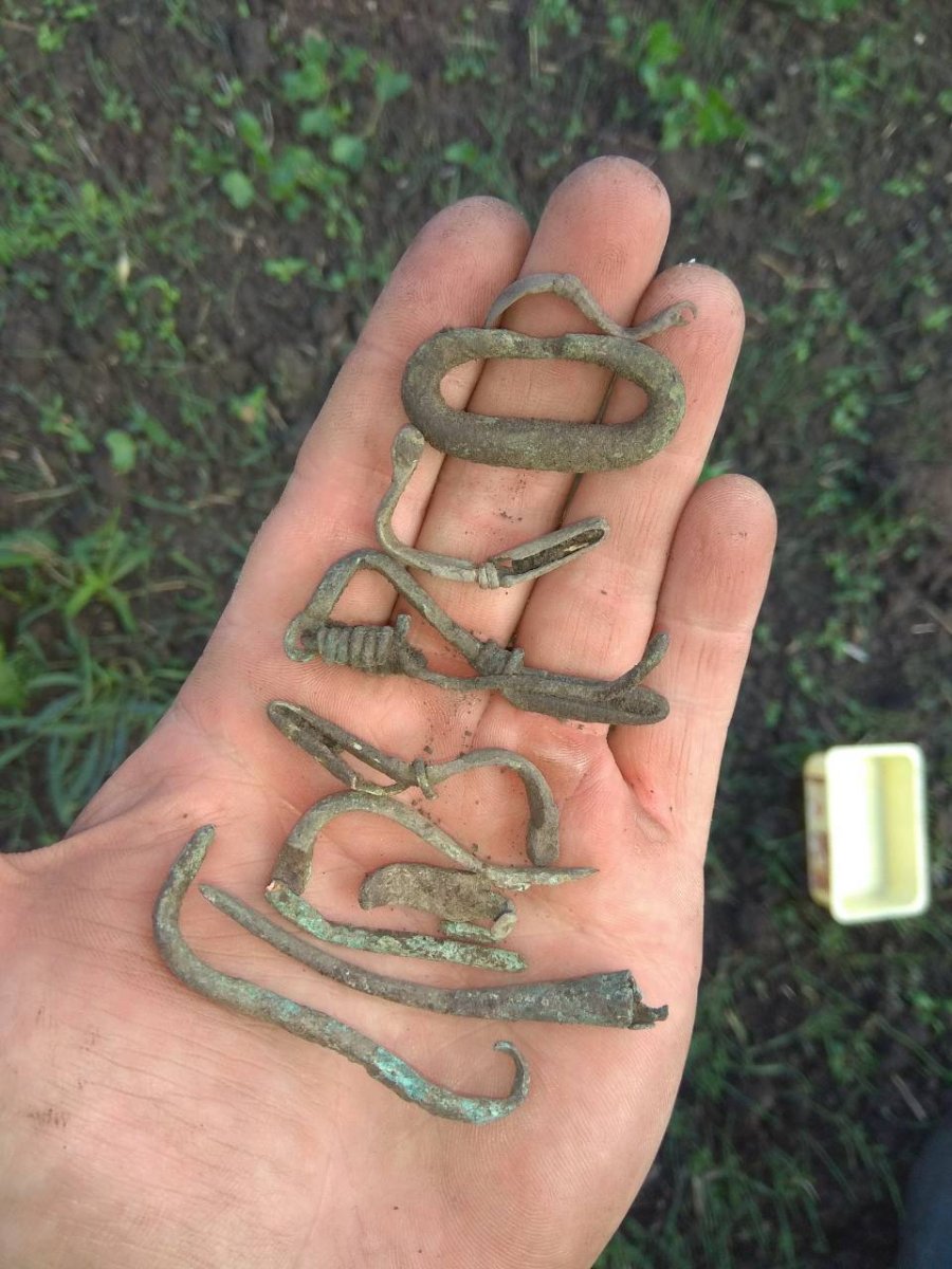

    Ночной коп мой самый любимый вид копа. От заката и как светать начинает часто люблю ходить. Совершенно другой прибор и другая глубина. Лизку затертую, про которую я выше писал, я вытащил часа в три ночи. Вот фото скину одного ночного копа на выбитом в хлам месте по черняхам:

    Может конечно ночное время на меня самого просто влияет. Связь со временем чувствуется и т.п. Скажу так, что после этого раза три приезжал потом на это же поле - ноль находок.
