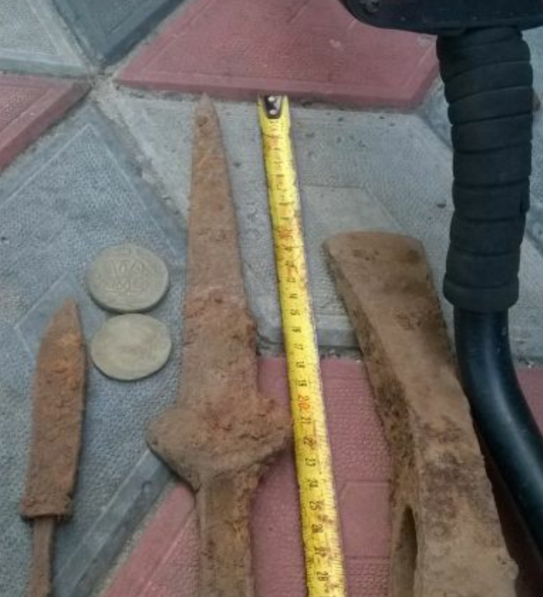

  7. redram55
    redram55 Feldwebel
    290
    IMG_20200224_164651.jpg Смотря какое место.
    Эти сигналы немного хрюкали))

  10. Katana_ua
    Katana_ua Obergefreiter
    357
    Там на фото монеты, они тоже хрюкали? Можно ли на слух определить монеты или нет? И часто на 18 частоте бывает четкий цветной сигнал, но не одиночный, а задвоенный или затроенный, бывает разное попадается на таком сигнале, иногда проволока, иногда монетка.
  11. redram55
    redram55 Feldwebel
    290
    Монеты нет.У них цветной сигнал и четкий/узкий.
    А у большой черины сигнал сильный растянутый цветной и по краям чернит.
    Проволку алюминиевую четко слышу.
    Scharfschutzer та Katana_ua подобається це.

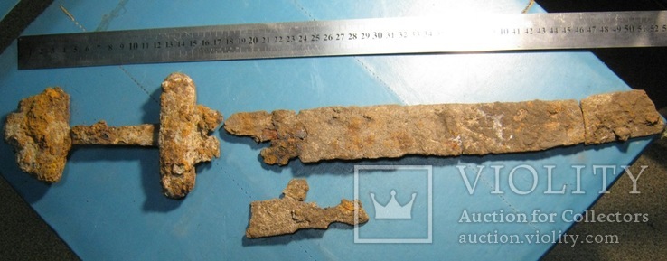

  14. Corvin
    Corvin Oberschütze
    61
    Радомышль, Житомирская обл.
    Да, да, видел недавно меч на виолити гнилой продали за 800 бачей. Думаю этот сигнал бы много похрюкивал.
    Skitniksergey888 та Katana_ua подобається це.
