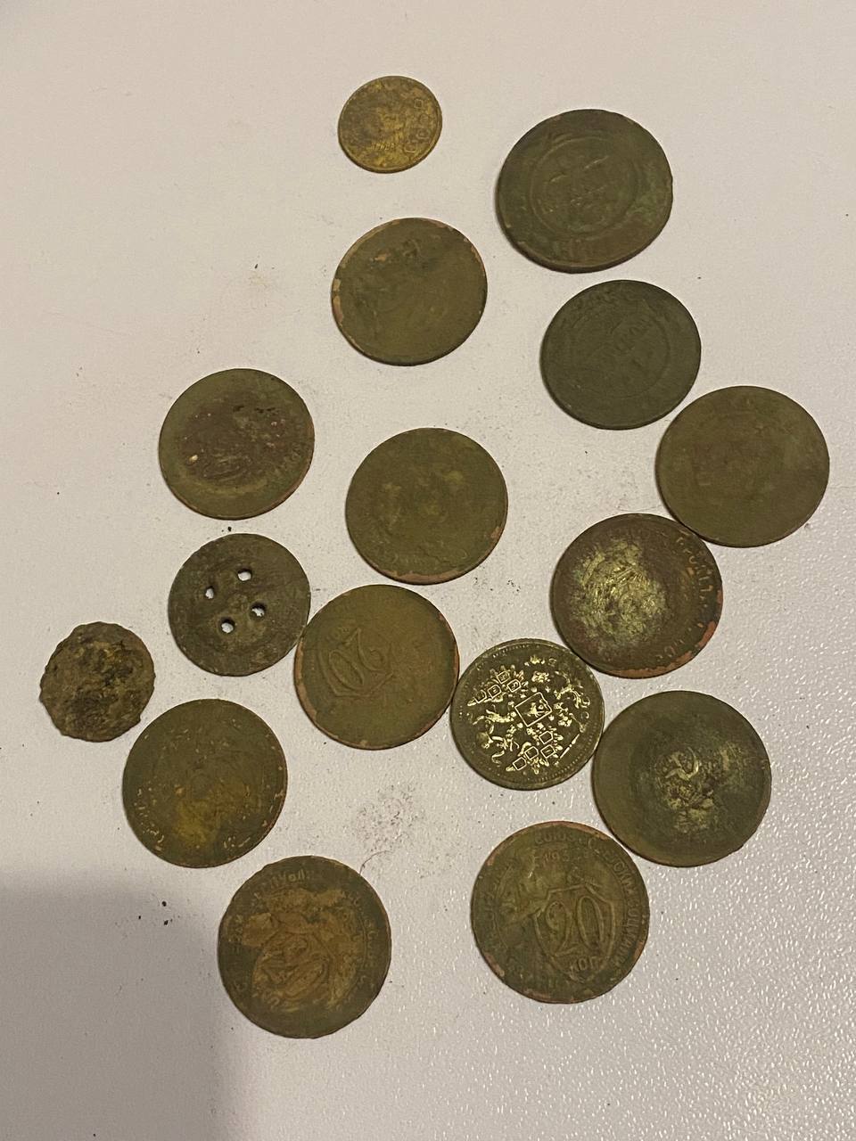

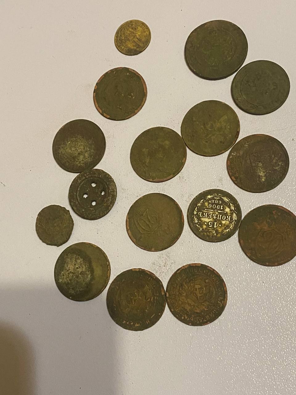

    Сьогодні вигуляв пару годин реда, стопка 20 коп з однієї ямки порадувала. Замітив дивну річ, шо якщо дискрім більше 2 перекрутити то мідно нікелеву радянщину кидає в чорну ціль на двутоні.
