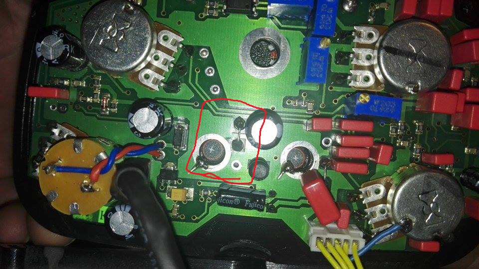

    Я свій прилад вже зібрав і висновки для себе зробив. Вибачте, якщо зачепив Вашу честь як майстра. Вирішив, що питання адресоване не Вам особисто, а до загальної аудиторії.
    Нехай буде й так. Вступати в обговорення на кілька сторінок не маю часу і бажання. Але собі екранував, тому що так стабільніше працює прилад - пройдено і перевірено.

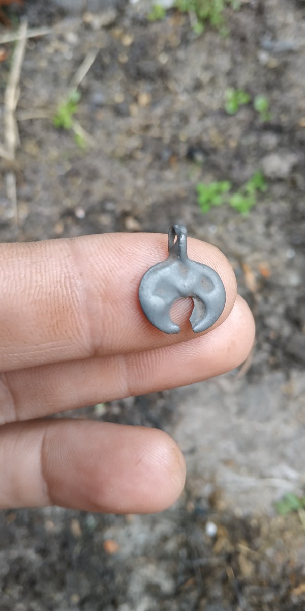

    Сегодня был выезд с масками.Фирма+ три моих прибора(включая меня).И две цифры.
    О растянутом дискриме.
    Есть у нас поселуха,с очень сложным грунтом.Выскочила у меня лунница,малютка(фото ниже)дискрим на 5.
    Начали тестить.Ложу на грунт,все видят,накрываю комом земли и только фирма озвучивает переливом на дискриме 2,3,пришлось ему на 1 скрутить дискрим.
    Маска была одночастотная 18.
    Цифровики по нулям.

    На дискриме 5-било чистым цветом или с переливами?
  8. redram55
    redram55 Feldwebel
    290
    Дискрим 5,перелив когда зацепил.
    Там поле бьют много лет,грунт жесть,много горячих,жжегого шлака+минерализация,из-за этого и каждый сезон идут находки.Просто приехали и ходили по нахоженному,из находок только мелочь....мелочь самая самая,фото не грузится((

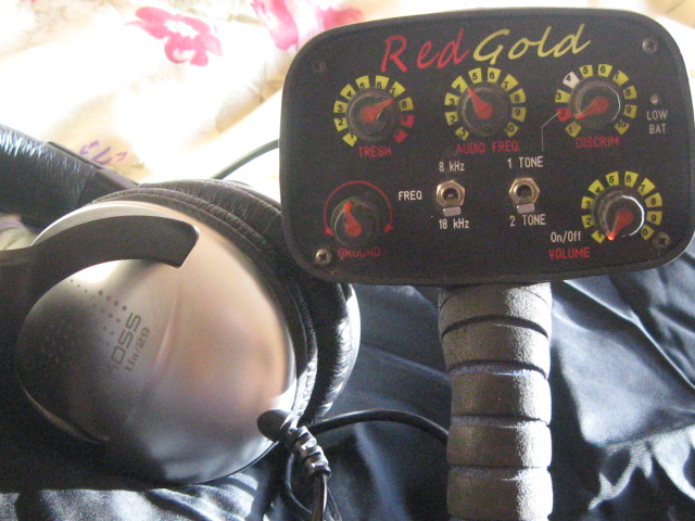

    Ну вот и я купил Косс 29, и что с ними делать?? На проводе повесится можно два раза,От телефона провода витые есть,так они гнилые,и сыпятся, если перепаять провод,то звучание не ухудшится?? Я так понимаю,отрезать нужно после регулятора громкости?? И где купить новый витой провод?? Подскажите кто как делал.Паяльника у меня дома нет,буду искать мастера,кто мог-бы,перепаять провод.

    Что вам мешает сделать самому витой провод?
  12. skidbladnir
    skidbladnir Hauptmann
    3.305
    Worldwide
    Звучание не ухудшится. Поищите витой провод от советской бритвы (на рынках по барахолкам продают). Он вообще неубиваемый, там литцендрат идёт.

    От телефона, без ниток делал недавно наушники. Раньше продавались шнуры 15грн, лет пять тому брал, клипсы на концах, их откусил. Не обжигать, бо паяются потом плохо те проводки, идут без ниток, у меня белый. Вообще рекомендую шнур косов возле штекера не резать, купить разборной и к нему подпаяться витым, так же отпаять косовский внутри наушников и подпаять витой, косовский не резать, акуратно сложить и в шкаф. Жилки провода наушников в лаке, обжигать нельзя, припой плохо будет липнуть, паяют на таблетке аспирина, а кислота вообще не желательна, лучше канифоль, в ютюбе гляньте.
    Потом место сращивания проводов надо усиливать опять же, короче гемор, я делал, знаю.
    Разборной джек, витой телефонный провод, и подпайка к джеку и динамику, это оптимально, секономите себе нервы.

    В проводе 4 цветных жилки.Хватит и на минус и на каналы , растянуть смодете на дочерта, положив прибор, не снимая наушников, котлован вырыть можно Screenshot_2019-11-25-11-35-38-946_com.opera.mini.native.png

    Спасибо..А может можно сделать витой провод,с того провода что на наушниках?? У кого есть такая практика??

    Я все 29--е когда перепаиваю выбрасываю регировку громкости и допаиваю витой провод. Регулировка рано или поздно отказывает, по этому выбрасываю. Если длинный есть витой то весь выброси и врачей. Единственное паралонки окуратно, у меня они иногда рвутся.

    Витой провод можно сделать самому, в ютубе полно видосов. Проденьте провод а термоусадку, намотайте на круглую трубку и прогрейте феном.

    Да прогревал, всё равно не надолго.

    Можно и в термоусадку. Смысл? Один чёрт чтоб её одеть, провод родной надо курочить, это раз. И витой он скажем, так се.., это два.
    Телефонный и разборной джек стоят копейки, получите вечные наушники. Клипсы на концах лучше не откусывать, а разломать, оставив подготовленные к пайке конци проводков, бо обрезка пластика, зачистка и лужение немного геморные. А так пару раз паяльником тыцьнуть и готово. За пол часа управитесь, с перекурами.
