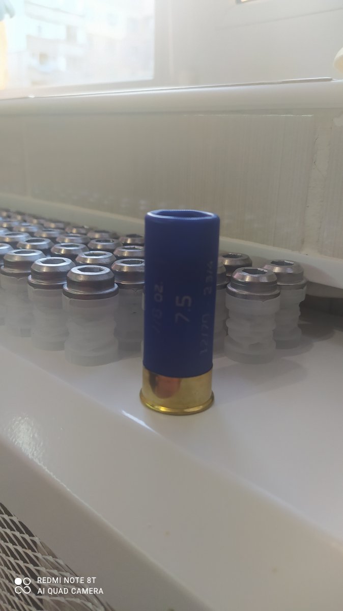

    На "кулю" завжди треба порох повільніше, ніж на таку ж вагу для "шріт".
    D-20 (моя думка) на 26 грам кулю.

    У меня 28гр на Д20 не полетела, но на нём неплохо полетела 34гр на 75 метров. Не думаю, что будет гуд для более лёгкой пули.
    DzyrukAlex подобається це.

    Попробуйте 1,18г 206s. Должна хорошо полететь

    Чудеса, да и только! 206s рассчитан на 34гр в 12к.
    DzyrukAlex та huntumy подобається це.
  7. Zhenyakit
    Zhenyakit Stabsfeldwebel
    710
    Да. Всё верно. И пуля 28г на нём чудно летит(из опыта, а не из теоретических догадок)

    Если засача стоит удовлетворительная кучность, скорость, комфорт выстрела тогда это пуля не более 28гр а лучше 24-26гр.
    Под такие пули лучше брать пороха которые идут под 28гр дроби.
    С правильных стволов летят все пули которые должны полететь.
    Если пуля лиман не полетела значит причина в не правильном снаряжении патрона а не в порохе.

    Собрал 34 Лиман на Д20 с навесками от 1,4 до 1,65 гр и 28 Лиман на том же Д20 с навесками от 1,4 до 1,5 (шаг 0,02). ПК, юбка заполнена крахмалом + картонка 20к между пулей и ПК. Закрутка закруткой ))
    34 полетела на 1,61 гр (сделал на следующий тест навески 1,60 и 1,61 гр) и нечто похожее на группу собралось, как ни странно, на 1,4 гр. Их тоже сделаю десяток, чтобы перепроверить.
    28 не полетела на Д20 вообще, от слова совсем. Если 34 гр на 75 м собралась в группу 18 см по краям, то 28 гр лучшая группа 22 см на 35 м.
    Зала 28 гр на 50 м давала группу 8 см по краям, но на 75 м не полетела.

    СП-24 или Сп-28? Лепестки резаны или нет? Картонка о.5 мм или толще? Цилиндр или получок (как ни странно)?

    Лепестки не резаны.
    О, а ведь точно - картонка на 28 толще 0,5 (когда их крутил не было еще под рукой 0,5). Есть смысл переделать с 0,5?
    Чок - цилиндр, но по ощущениям какой-то минимальный напор присутствует. Точно меньше четверти, но есть.

    Контейнер Спортинг-24 и Спортинг-28. Кто-то только на СП-24, кто-то на СП-28 делает..
    Общий "минус" у легкого Лаймана - там узкая юбка и сильнее вдавливает в дно контейнера и потом может плохо отделяться и "уводить".
    Хотя были как-то отчеты камрада, СП-24, неразрезано, никаких прокладок - и контейнер дольше летит вместе с пулей и лучше точность.
    СП-24 он за верх пули не выступает при упаковке, СП-28 тонкая прокладка чуть-чуть выступает.

    Я так глубоко не углублялся.. У нас стоит гонг на 40 м, размер 30 на 40 см шестиугольник, и иногда в конце тренировки если есть время, немного пулю удается.
    Сначала Хатсан (71 ствол, цилиндо и получок) добился уверенно серии 3-4 патрона, попадания.
    С Бенелли М1 (71 ствол, цилиндр и получок) сначала "разучился", сейчас снова стал попадать.
    Сантиметры не меряли, и не видно их так.
    Но на такую дистанцию - контейнер разрезан или нет, 27.5.. 29.5 пуля весом, лайман (и даже были сначала Лии), есть прокладка или нет, Д20 от 1,4 до 1,5 грамм (и не больше), 206S от 1,5 до 1,6 (не больше 1,65 грамм) - все оно "попадает".
    При меньших навесках пороха (для помпы делал) как-то вот хуже. Больше вот тех границ - не стоит делать, давление растет.
    Есть гонг на горке 80 м - вот тут нет, вокруг обсыпает и так, 1 из 5.. 1 из 10 попадает, случайно как-то.
    Мне кажется, до 50 м все оно летит почти одинаково. А вот далее..
    Опыта особого такого не имею, настаивать на чем-то не стану.
    Использую мушку "от руслана" тоннельная 2 мм диаметр, и далее 40..50 м - я вообще не увижу, что там за цель, если она меньше 30 см.

    Если взять пулю как идеал, для получения положительного результата нужно выполнить следующие правила.
    1. Патрон + ствол низкое дульное давление.
    2. Необходимая скорость для стабилизации пули в полете. Под каждый вес, длину пули, угол хвоста своя скорость.
    3. Стрелять с ствола+ дс с которого даёт максимальную кучность.
