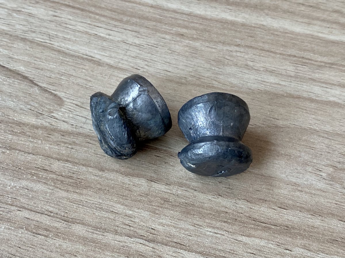

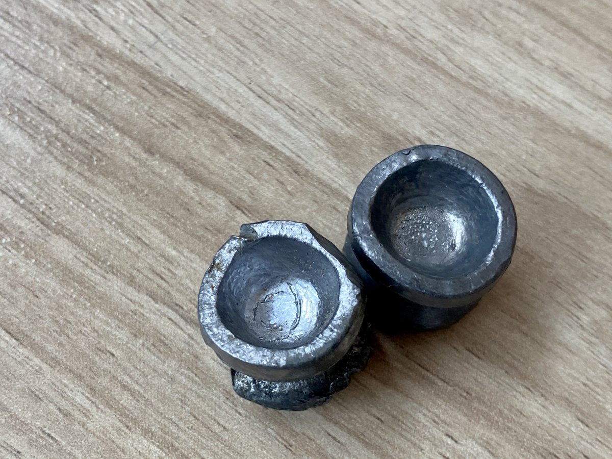

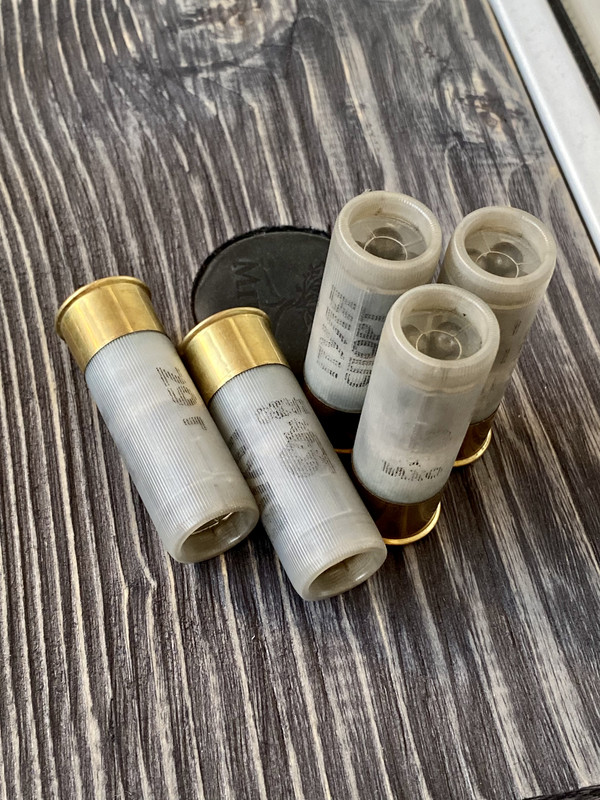

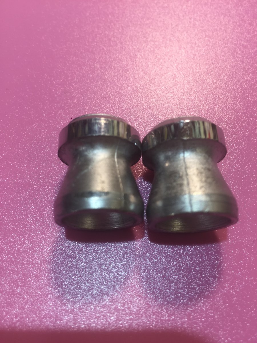

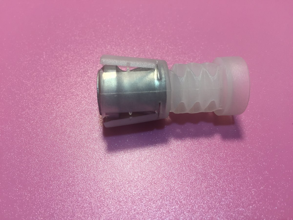

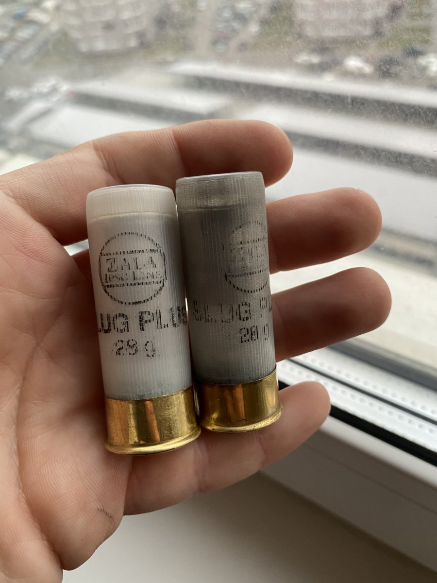

    Нашел пару люманов после выстрела
    AA56F293-307C-48D4-966E-55494C9129A7.jpeg 2FF4D9D9-2357-4140-8E21-E462B0C5E6AA.jpeg D0103DDC-D1CF-4ED3-9266-DBBB754B54B5.jpeg

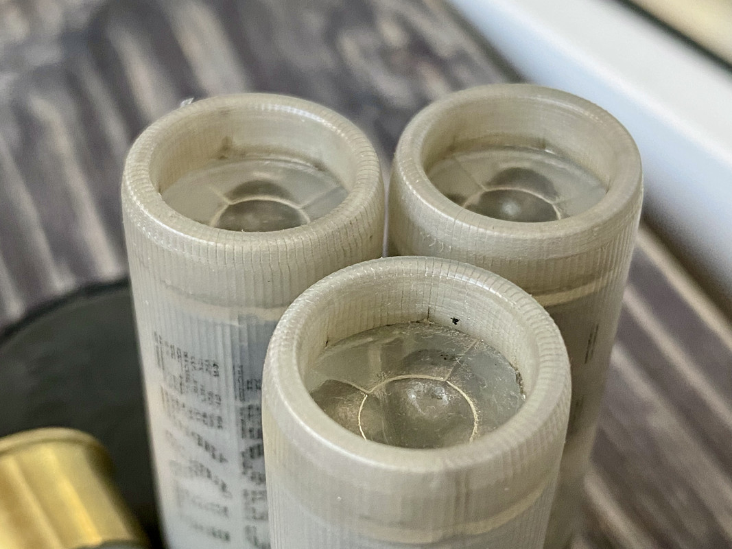

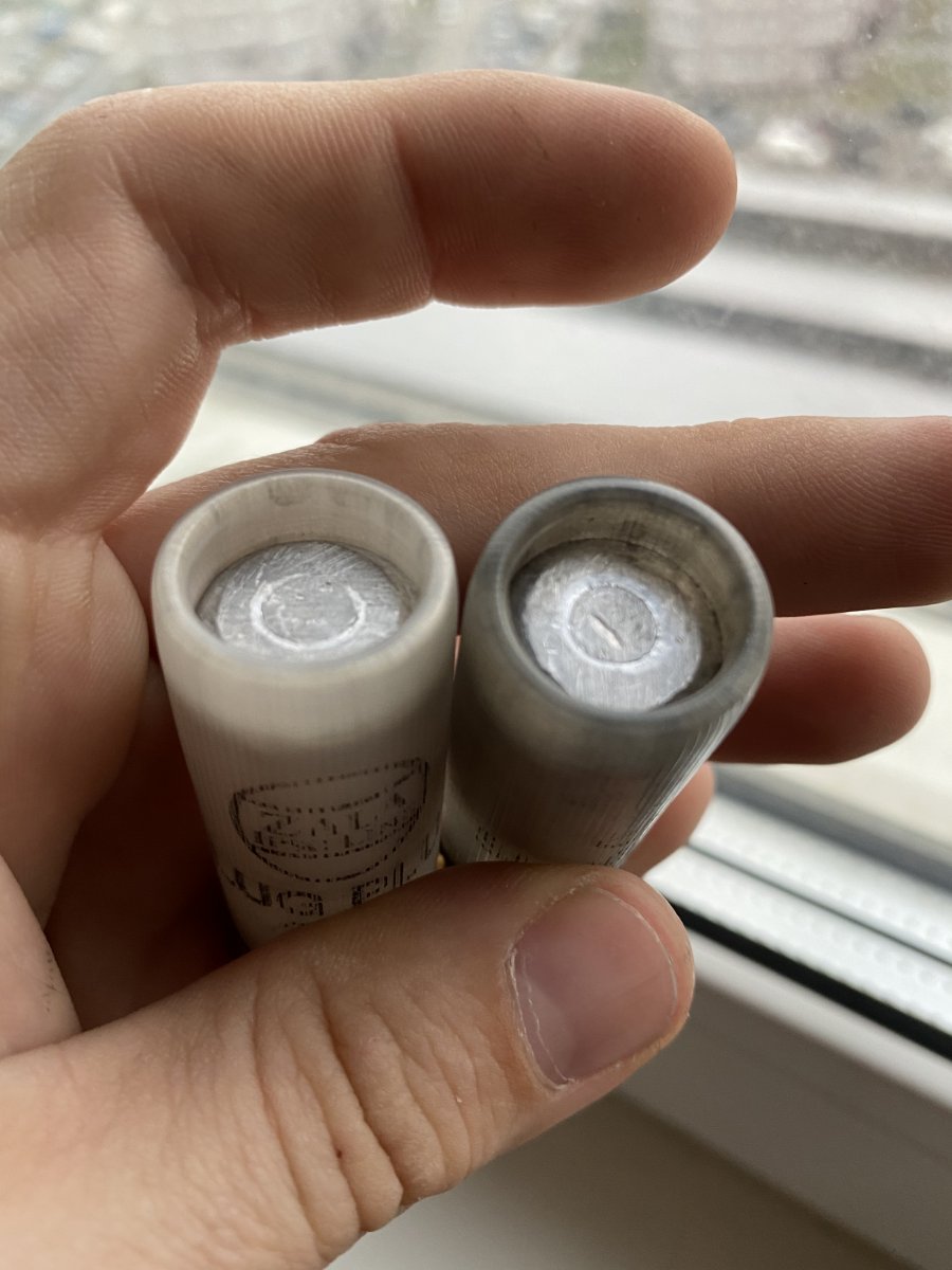

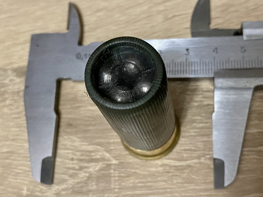

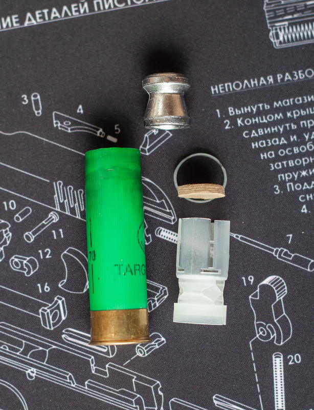

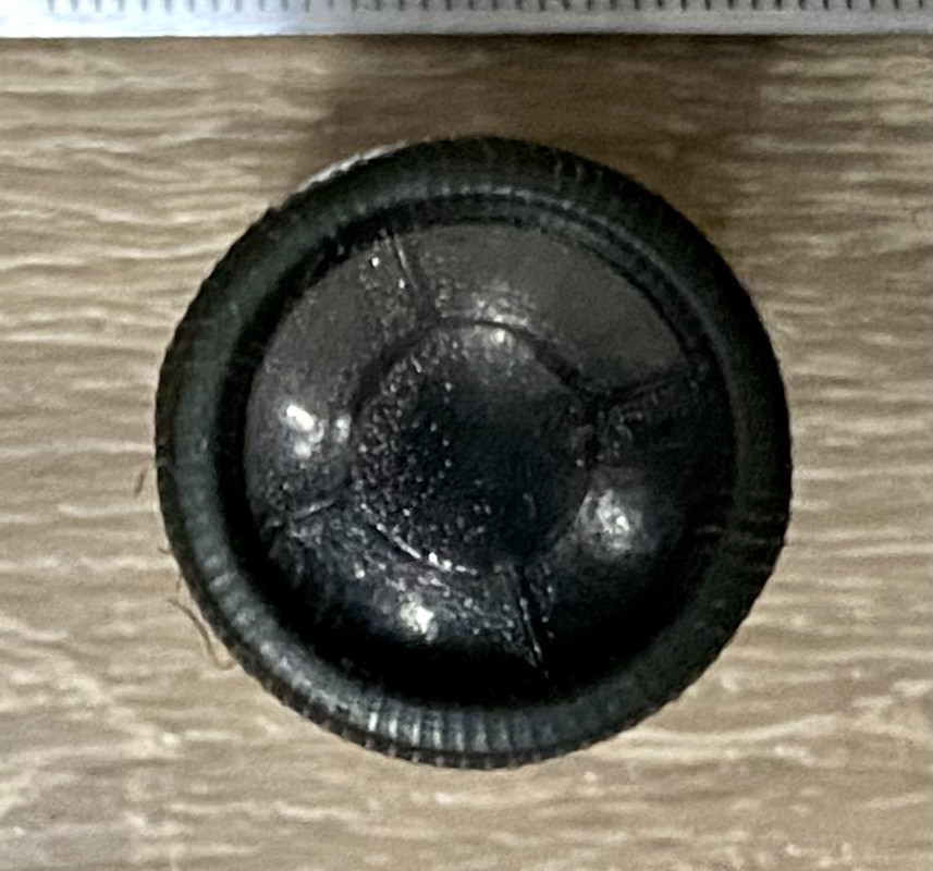

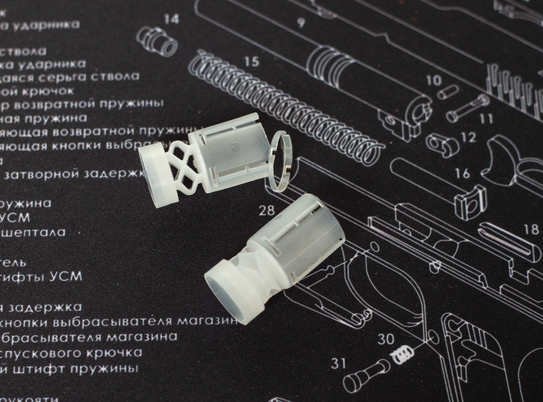

    Хочу подлиться, как я пришел к максимально стабильному результату в плане повторяемости, в снаряжении патронов. Идея возникла после вопроса Олег САН относительно глубины пули в патроне под закрутку. У меня эта величина никогда не была константой как и высота снаряженного пулевого патрона и варьировалась в зависимости от комплектующих. Тут я задумался, а какая вообще величина была бы наиболее приемлема? Ответ – та, которая в мышечной памяти, а именно стандартные 57,5 мм которые использую в холостых тренировках, и наиболее часто встречающаяся среди других. Пока, наиболее простым способом достичь желаемого, получается так: 1,37г NS206s(моя стандартная навеска пороха для пули лайман 31г), пыж-контейнер тахо на 32-36г подрезанный по высоте на 2-3мм, картонная прокладка 20-го калибра 3мм и сама пуля.
    Под стопер на закрутке для повторяемости высоты от партии к партии сделал лунку, что гарантирует неизменную высоту вне зависимости от фактической высоты гильзы.
    Первые эксперементальные 10 патронов.

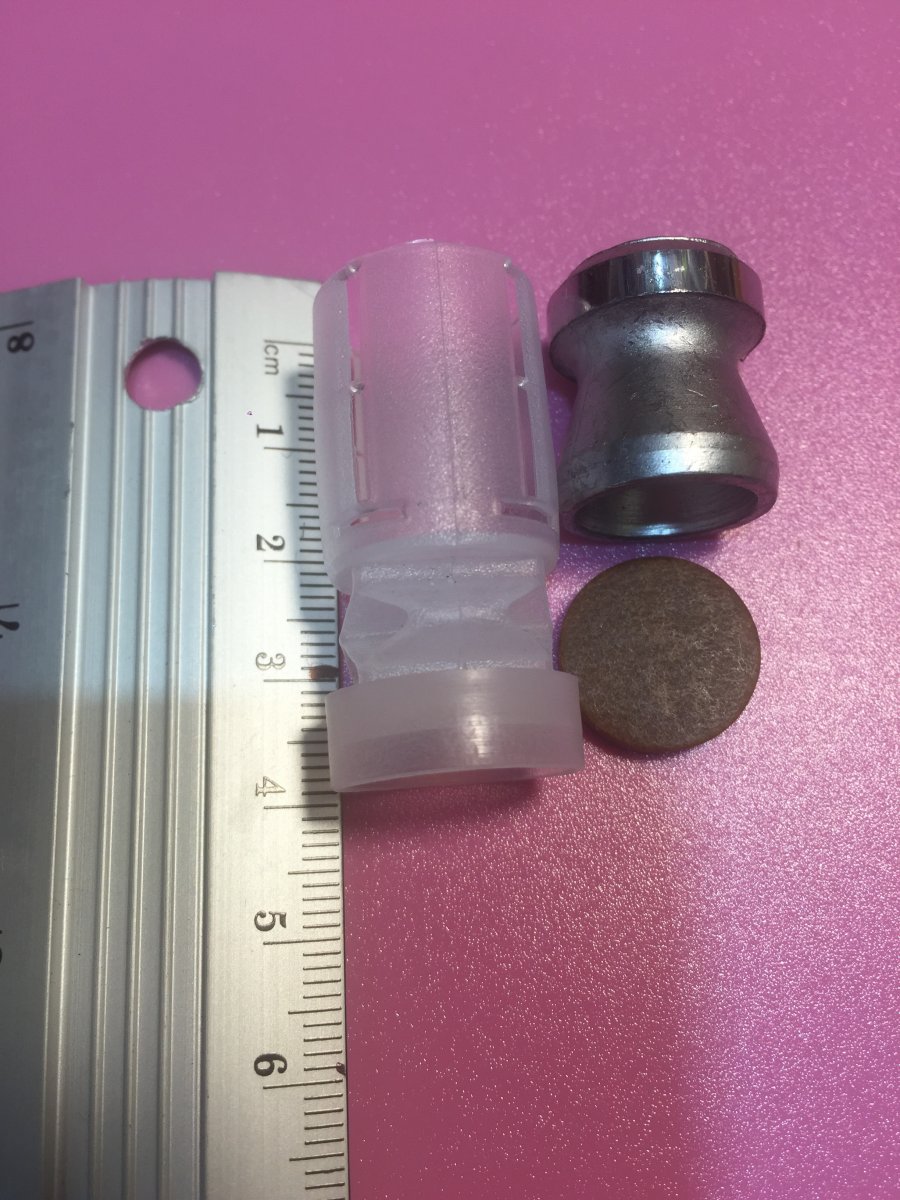

    Идея с упором хороша однозначно. Но снаряжение с подрезкой ПК вряд ли будет практичным. Просто резать не удобно и ровно не получится. Проще подобрать ПК с более низким стаканчиком. Я именно так и делаю. Посмотрю дома каким именно я закатываю люмена и выложу в теме. С ув.

    Да, будет интересно узнать. Что до подрезки, то там ровно или нет ни на что не влияет. По времени, если речь идёт о паре пачек патронов, то подрезка это лишние 5-7 минут. Так или иначе, всё равно тратиться время на разрывание лепестков... Но если найдётся ПК подходящий по высоте без подрезки - однозначно это победа по сравнению с тем способом, что предложил я.

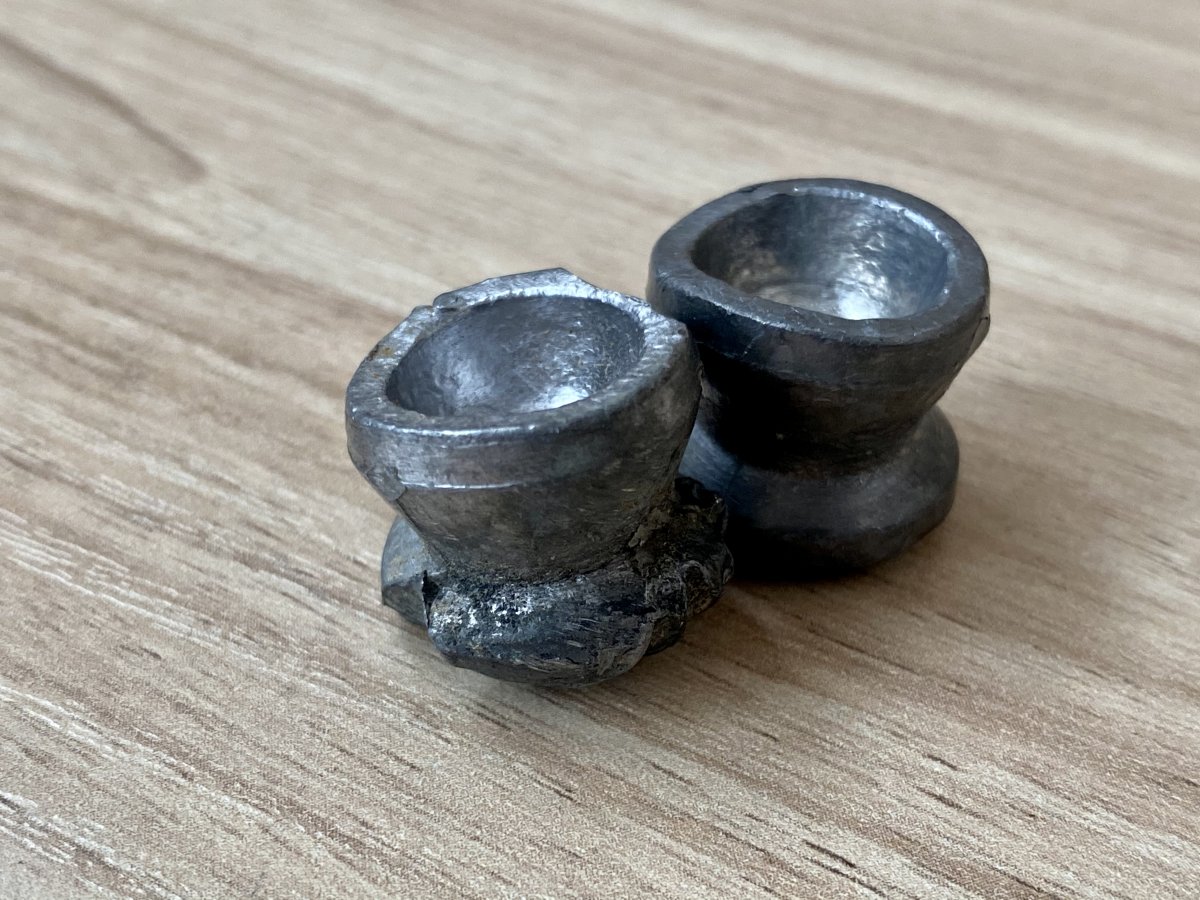

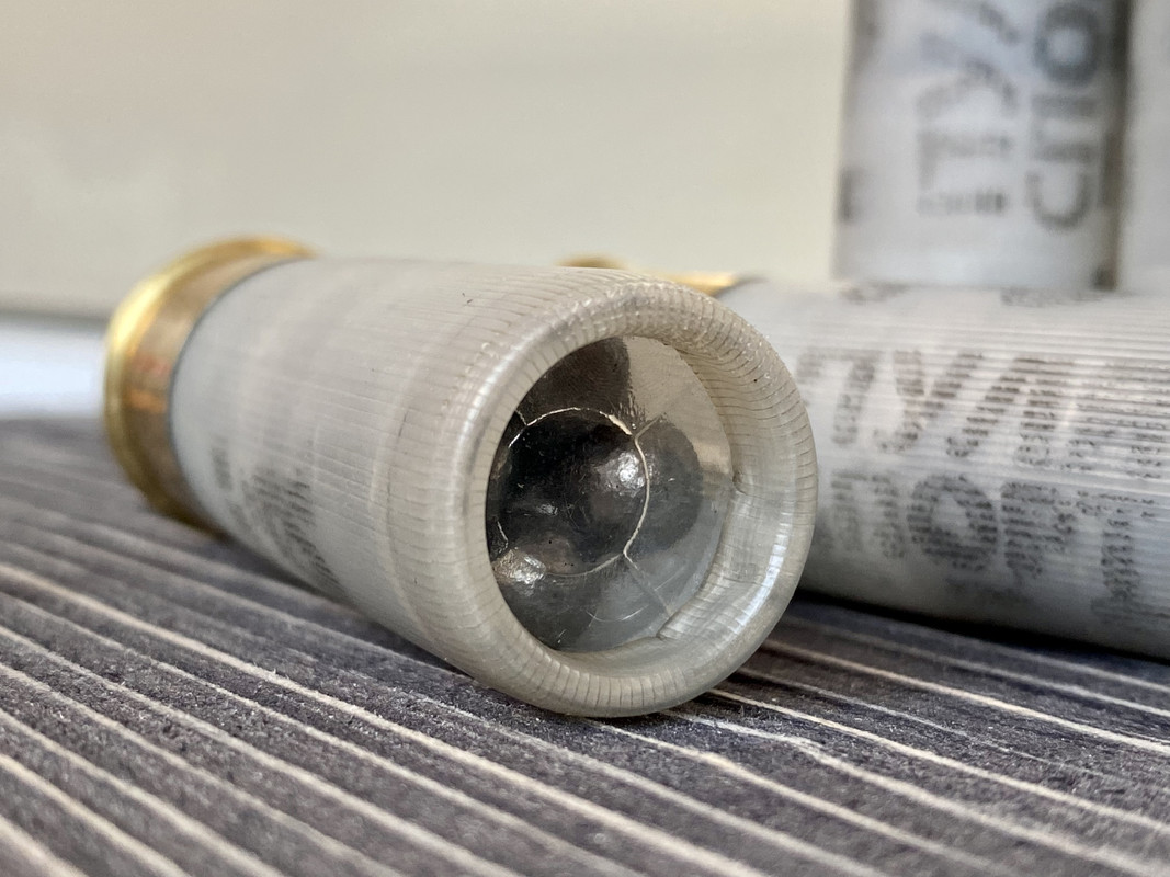

    Только что попробовал, идеально собирается без подрезки на 67-ой гильзе. Только картонных прокладок подкладывал по две, чтобы верхний поясок пули был вровень с верхним краем контейнера.
    697F3F6D-7C1A-4DD2-9D99-0340F27DCC2D.jpeg 7A3A0C6D-1711-4203-9E95-436783C738C1.jpeg

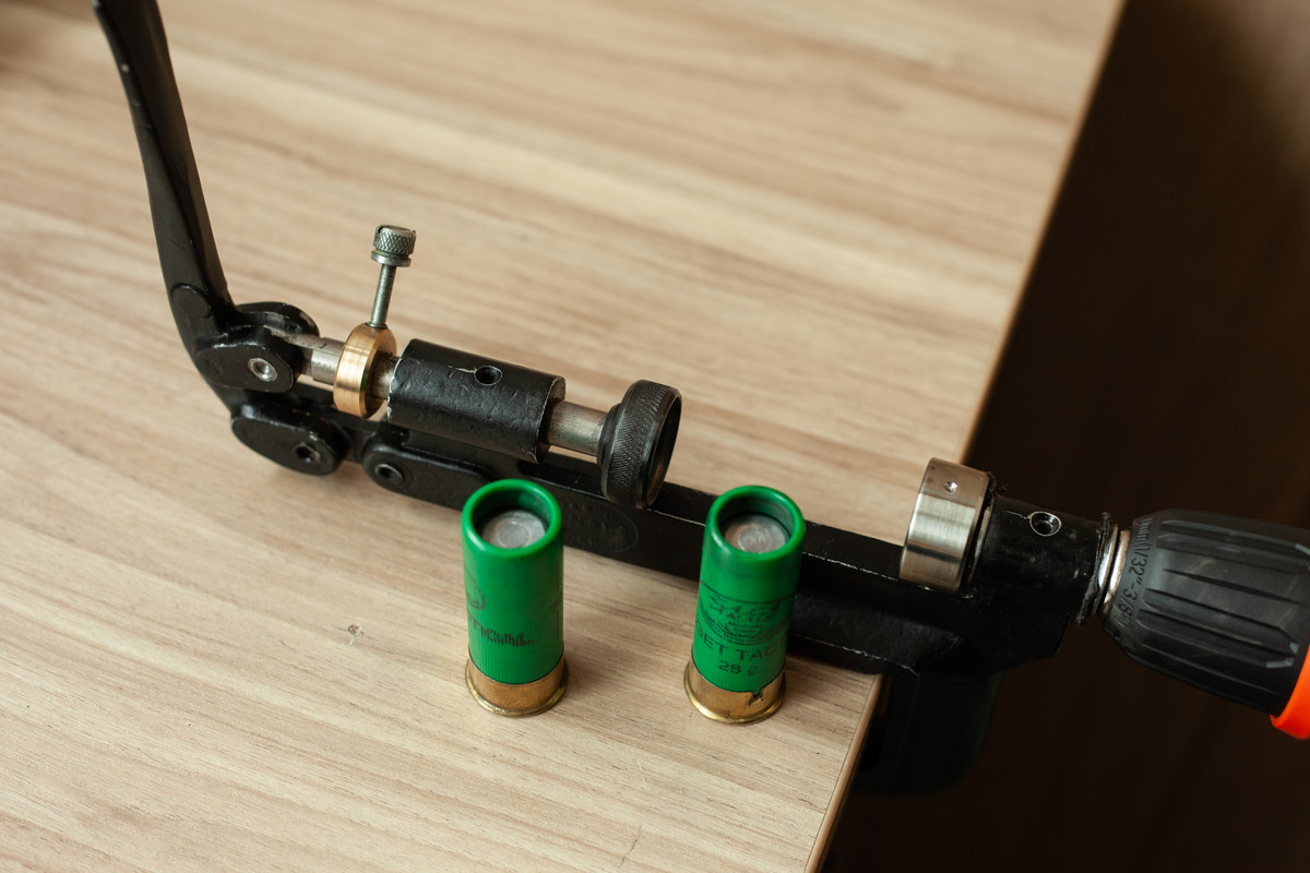

    А как работает матрица OMV SP-12-2? Только "докрутка звезды" или можно ею гильзу "под закрутку" закрывать полностью только ей?
    Переходник точить или тот что с ней покупать?
    Вращение - шуруповерт? Какой мощности?
    Интересуюсь в общем, как с этой матрицей работать.
    akms1974 подобається це.
  14. Zhenyakit
    Zhenyakit Stabsfeldwebel
    710
    - это матрица самодельная(та что на фото)
    - у меня их две, одна только под пулю, одна только под звезду. Та что омв(под звезду) она не подходит по высоте в паре с настольной закруткой под 70-ую гильзу.(пулевая матрица ниже, в аккурат под гильзу 70мм)
    - на счёт переходников от омв не знаю, себе делал сам(заказывал у местного токаря)
    - вращение шуруповёрт, у меня 1650об/мин 35Н/м

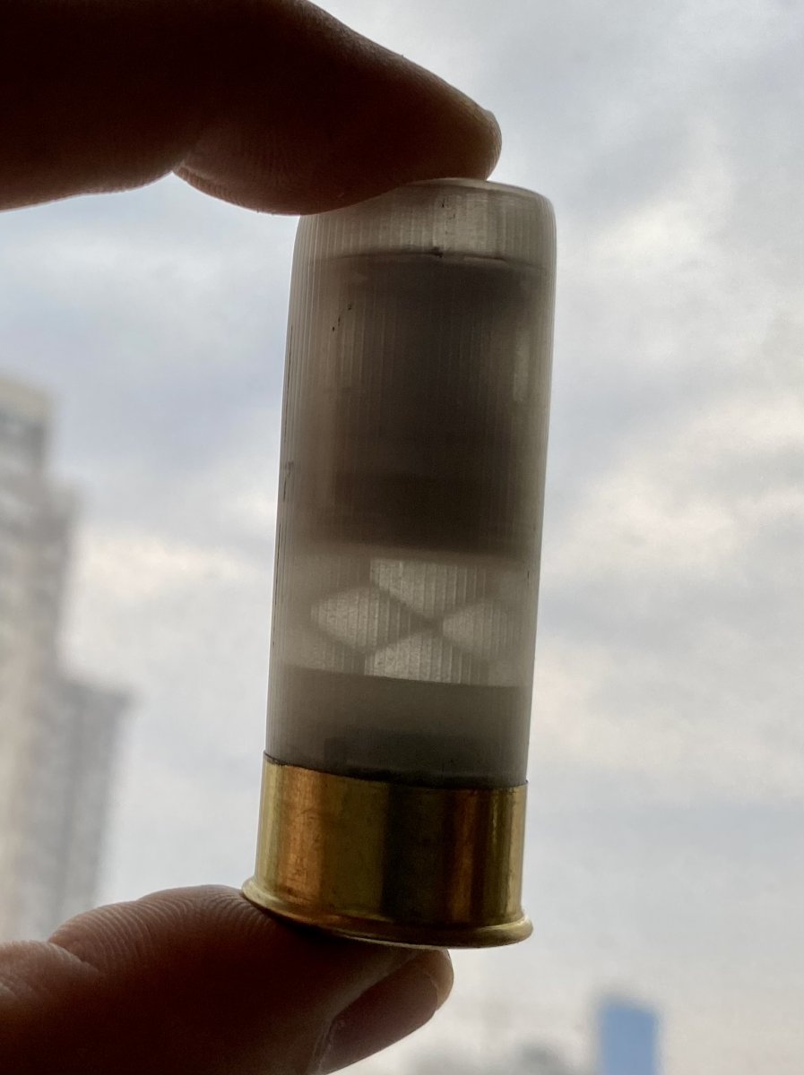

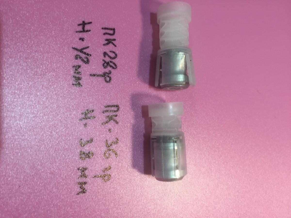

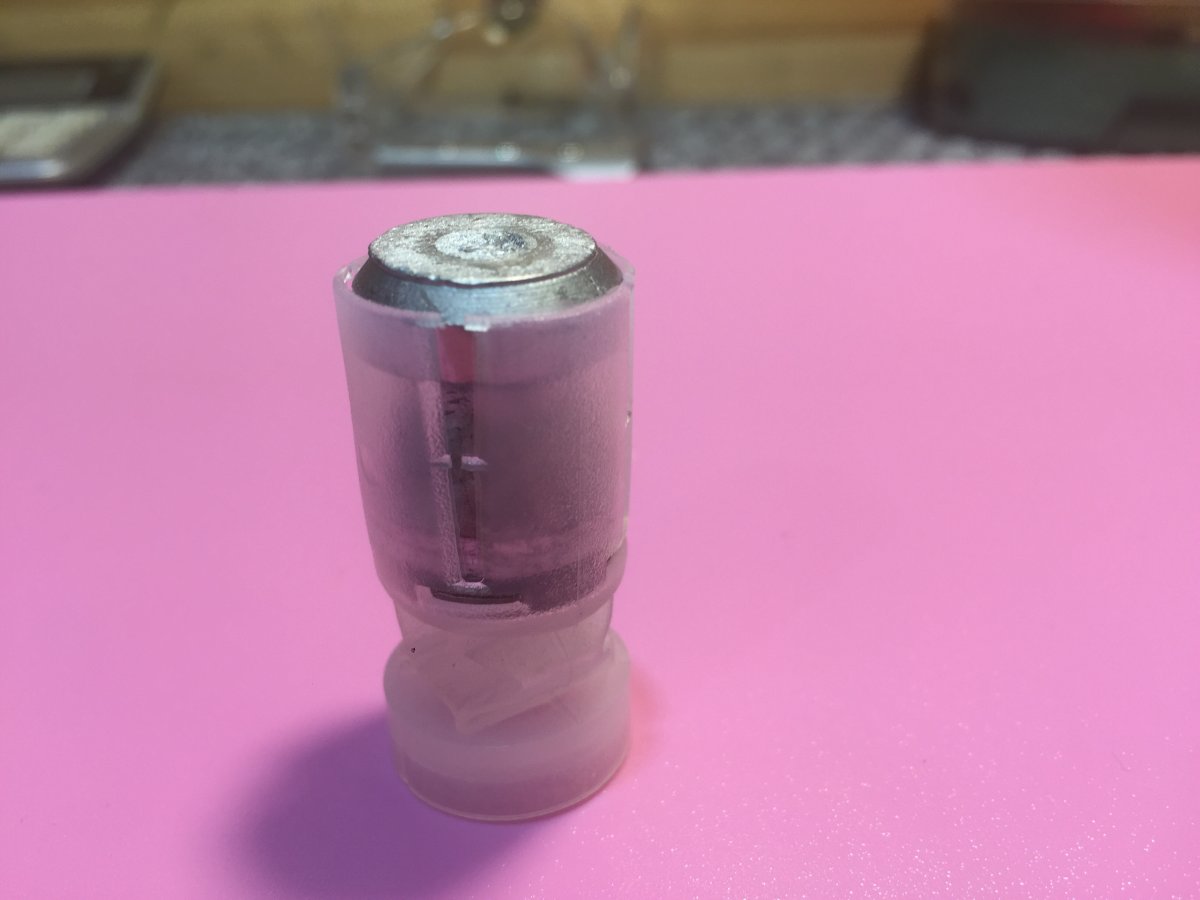

    image.jpg image.jpg image.jpg image.jpg image.jpg Мой вариант установки пули люмана в ПК. С ув.
    DW011, akms1974 та Zhenyakit подобається це.
  17. Zhenyakit
    710
    Способ сборки мой, как раз был показан с тем ПК, что у Вас подписан как 36г. На Спорт-28, тоже собирал, но патрон получается выше.
    akms1974 та Олег САН подобається це.
  18. Олег САН
    Олег САН Stabsfeldwebel
    841
    Украина,г. Днепр
    Вот и хорошо. Разобрались. Показали варианты снаряжения для разно по длине гильзы. Можно и короче гильзу снарядить на дерево-волокнистый или войлочный пыж с помощью стаканчика. С ув.

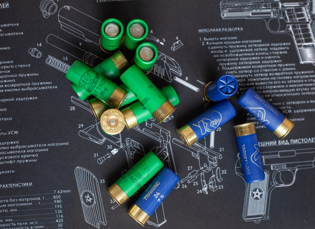

    Да, снаряжаю и картечь. 6,2 и 8,2 мм. Гильза 70мм, мощный капсюль, 1,2г 206s и около 28г картечи под звезду с докруткой. Поперы на 35 метров валит хорошо.

    Делал и так и так, но в последнее время перешел на контейнер вообще во всем. Оценил чистку ствола без освинцовки

    Картечь 7мм
    Легкий картечный патрон для тренировок и бабахинга. Двенадцать 7-ми миллиметровых картечин в три ряда по четыре штуки в ряд, общей массой 27,5 грамм.
    Гильза 70мм
    Капсюль 688
    Порох Nobel sport 206v 1,4г
    ПК на 36г
    Картонная прокладка 2мм
    Картечь 12шт 27,5г

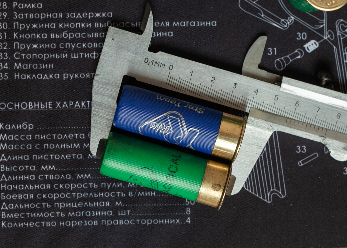

    Кстати, для того чтобы получить высоту снаряженного патрона 57,5мм достаточно взять гильзу(или подрезать) 65мм
