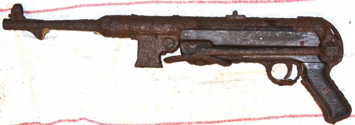

    Нереально эту ось выбить! Начинает выгибать корпус самого приёмника. Пришлось срезать ножовкой. Вообще МП-эха неимоверно трудно разбирается. С кривыми руками лучше вообще не прикасаться к ней.

    Поверьте, реально! Подтверждение моих слов на фото выше.

    Верю. Но когда делаешь на коленке, без нормального инструмента, лучше вообще не трогать...

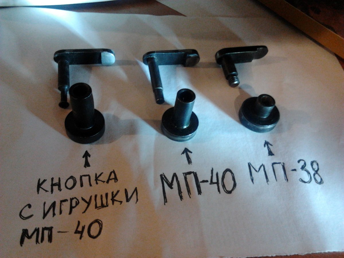

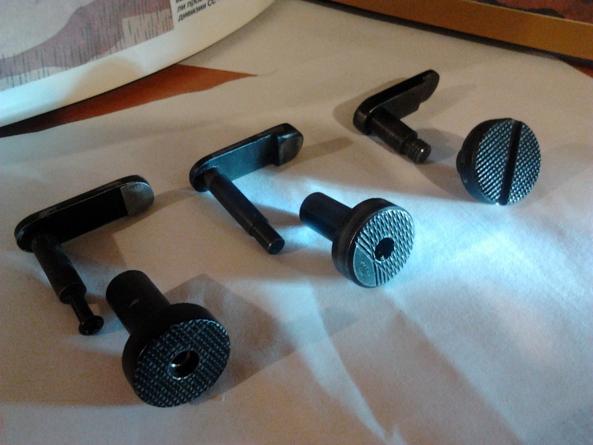

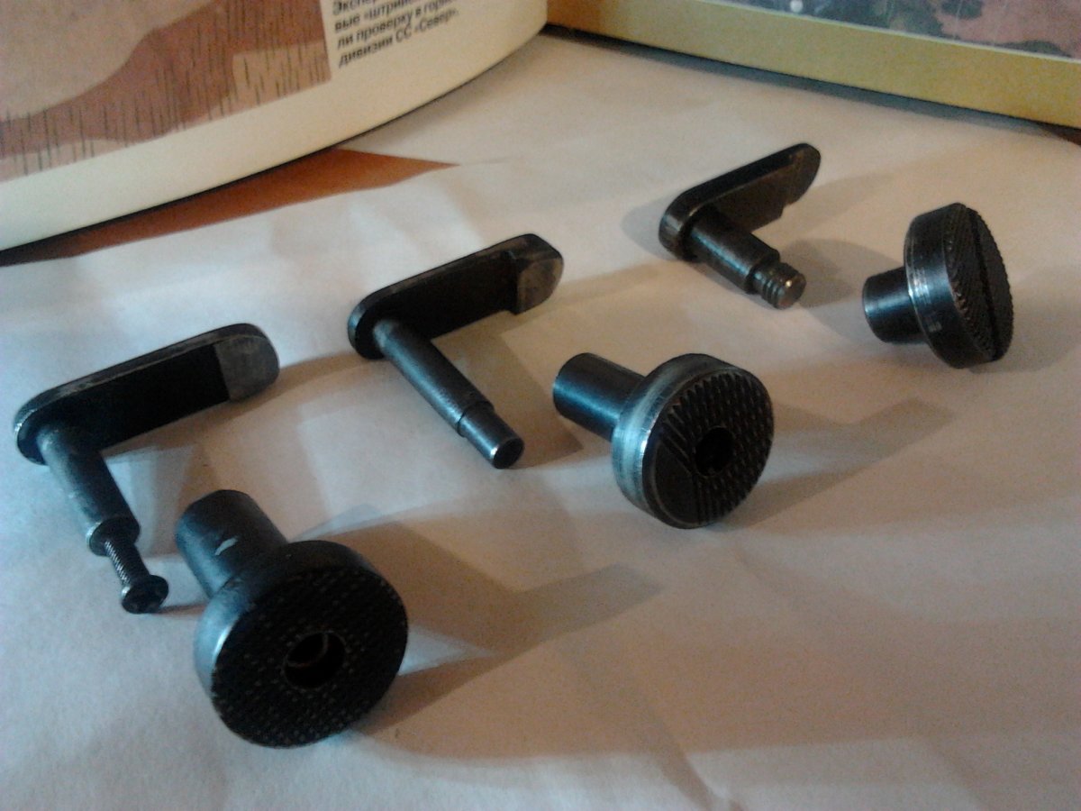

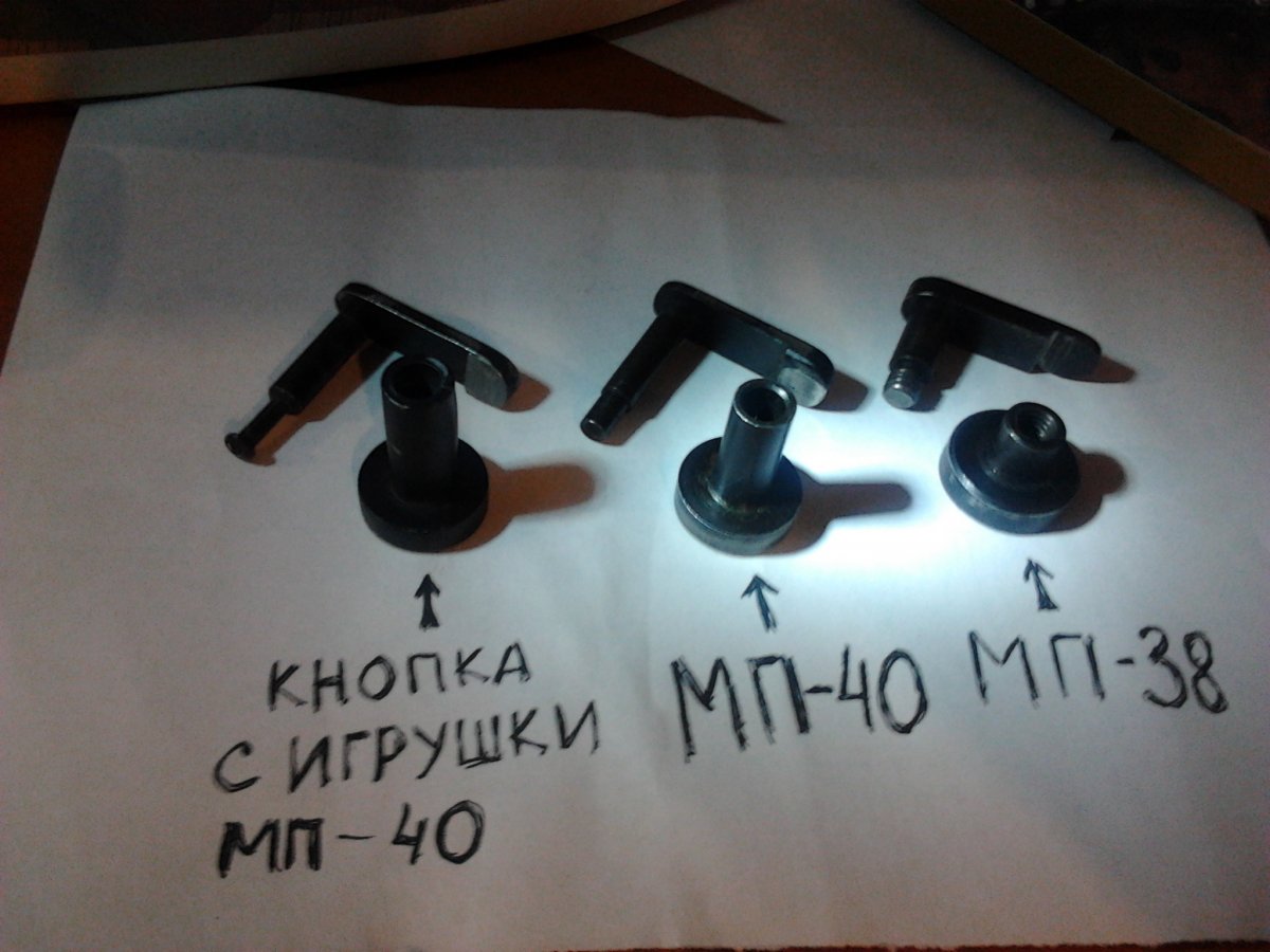

    2015-11-22 22.54.12.jpg 2015-11-22 22.52.42.jpg 2015-11-22 22.46.44.jpg 2015-11-22 22.45.57.jpg вот вам кнопки с мп,сравнивайте...

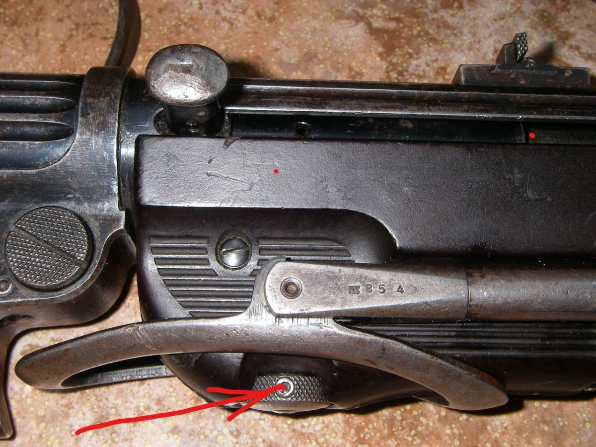

    Подскажите. Для чего на кнопке МП-38 фиксирующей магазин (на овале) сделана выборка (характерный пропил)?
  7. Twince
    Twince Stabsfeldwebel
    24
    38
    1.564
    Центр
    Под отвертку.
  8. Барражер
    Барражер Stabsfeldwebel
    21
    575
    Україна, Дніпро
    Не сама кнопка, а фиксатор. На моей - характерный косой пропил.
  9. alf301273
    alf301273 Hauptmann
    67
    107
    2.351
    Харьков
    Кто-то что-то колхозил скорей всего, там просто расклеп должен быть. Лучше бы вы конечно фото показали

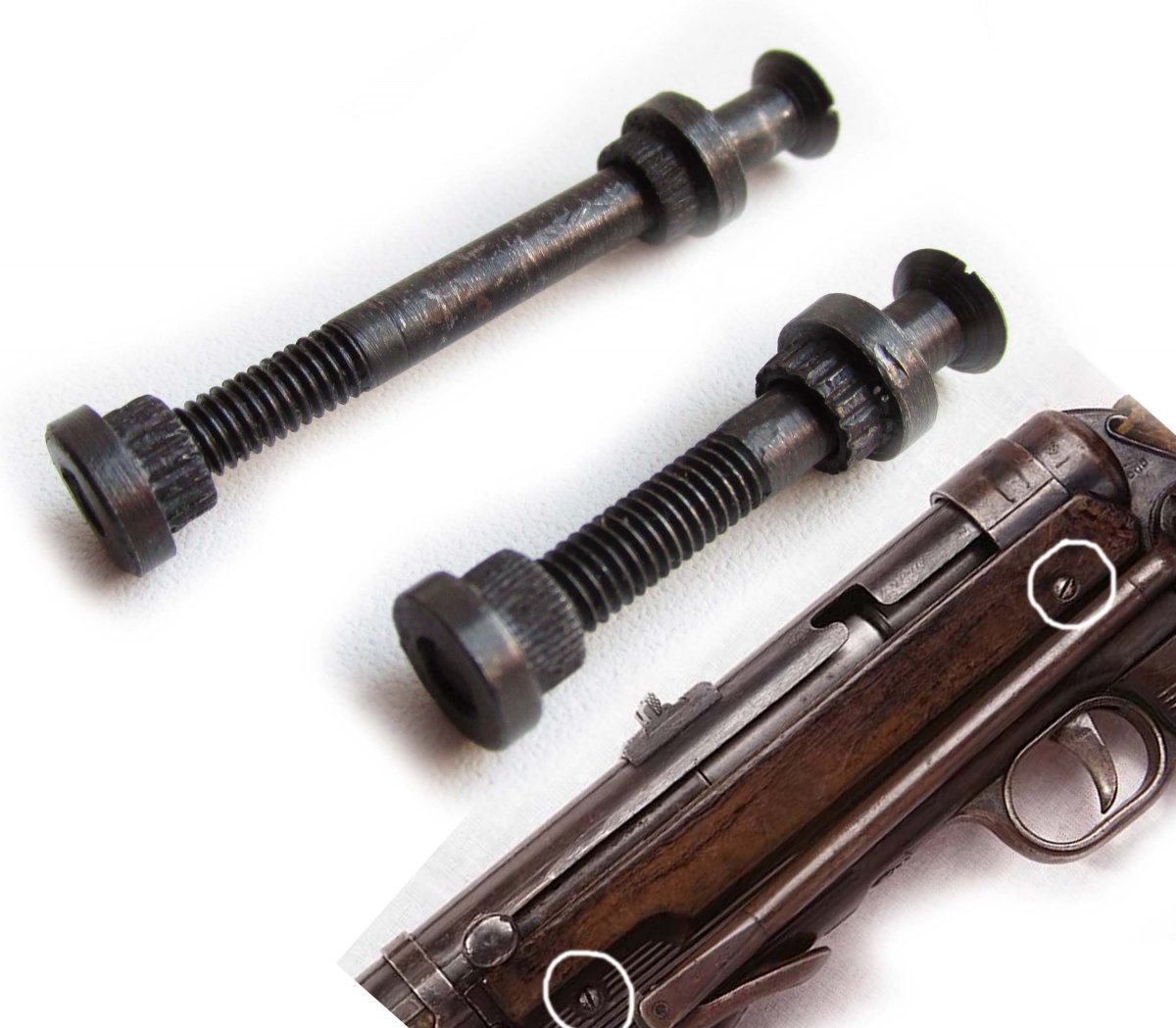

    Это все хорошо, а как снять бакелит не повредив его?

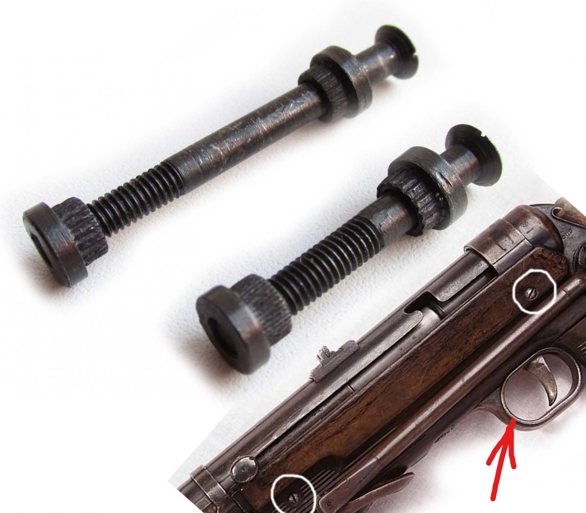

    Доброго,выкрутив два винта крепления бакелита 88096220.jpg и сняв пуговку стопора затворной коробки.

    Разборка ржавого МР, как снять бакелит аккуратно?

    Стопор пуговки пробовать выбить или высверливать сверлом 4 мм. Inked5865360_LI.jpg

    Я свой DSC_4145.JPG вымачивал в соляре долго потом один винт открутил ударной отверткой а второй пришлось высверливать,высверливал со стороны шляпки винта(так остается целая гайка потом)

    Рукоять ведения огня нужно снимать или только Накладки?
    RIHARD 77 подобається це.
  16. RIHARD 77
    RIHARD 77 Stabsfeldwebel
    19
    29
    930
    Україна Кривий Ріг
    Нужно снять рукоять развальцовка и накладки не позволят так его снять Inked88096220_LI.jpg
