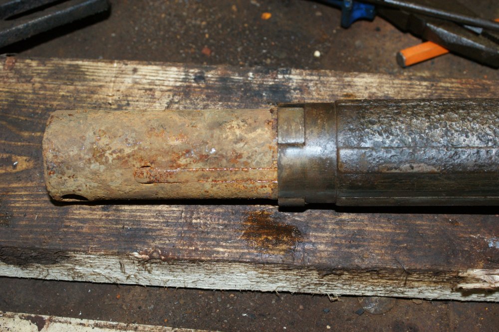

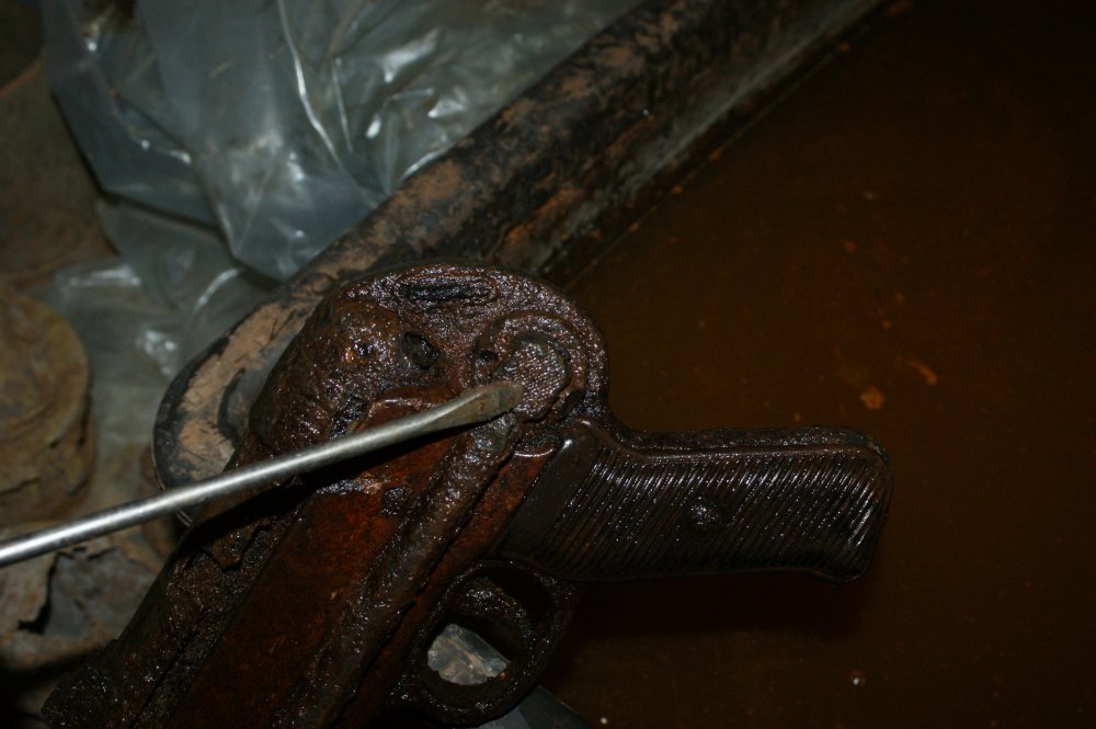

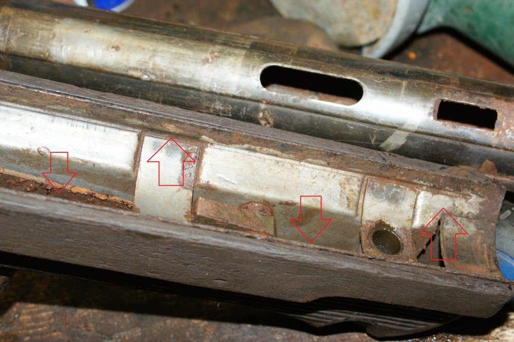

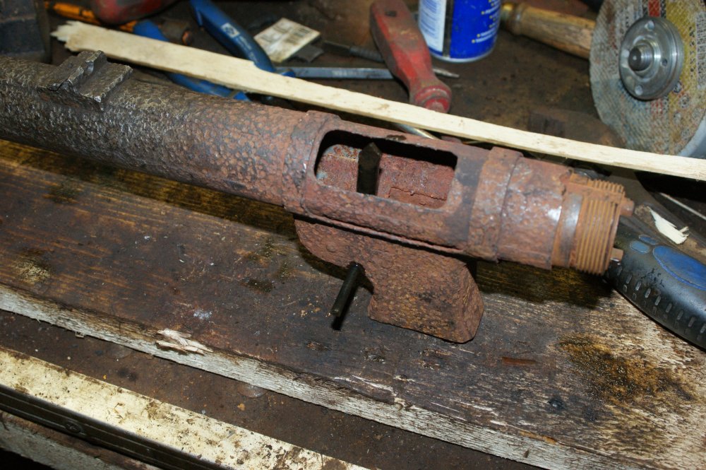

    Вот основные места закисания и скопления грязи. Лучше рассоединять в воде в строительной ванне, взяв предмет за магазиноприемник и ручку ведения огня, поворачивая их то в одну то в другую стороны

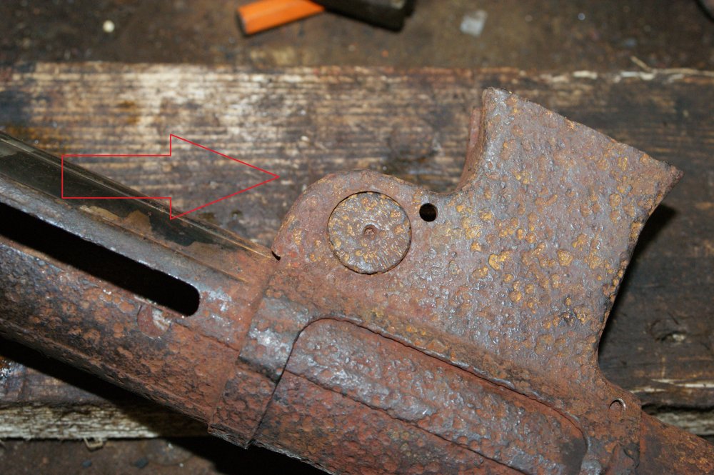

    Далее у кого есть на затворе грибок, отжимаем его на пол сантиметра. Тоже нужно простучать сначала молоточком и лить ВД. Эта ручка довольно нежная лишнее усилие может отломать ее от затвора, держится в затворе так же на горячую, но поставить назад не проблема. Выше по ссылке найдете картинки с разборкой

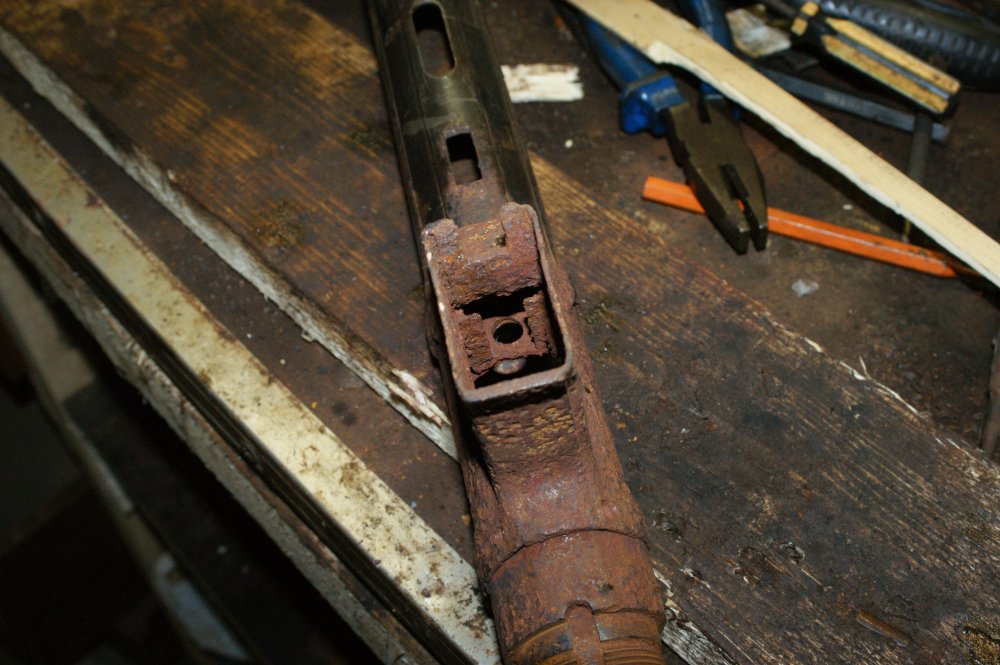

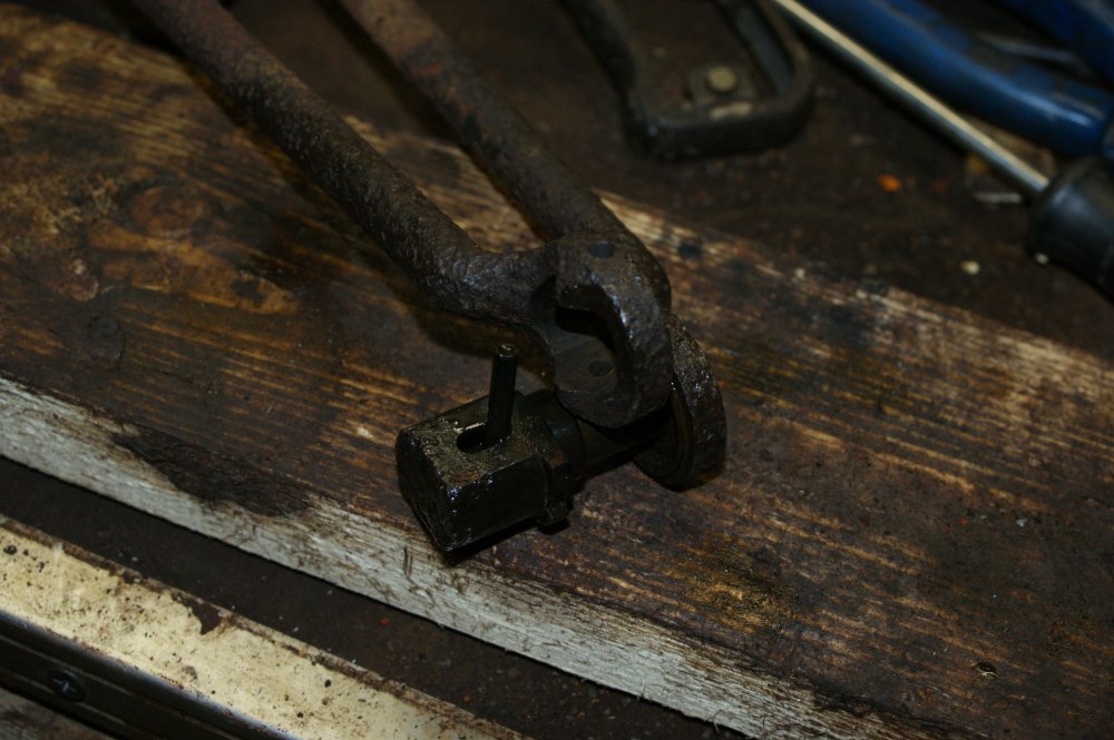

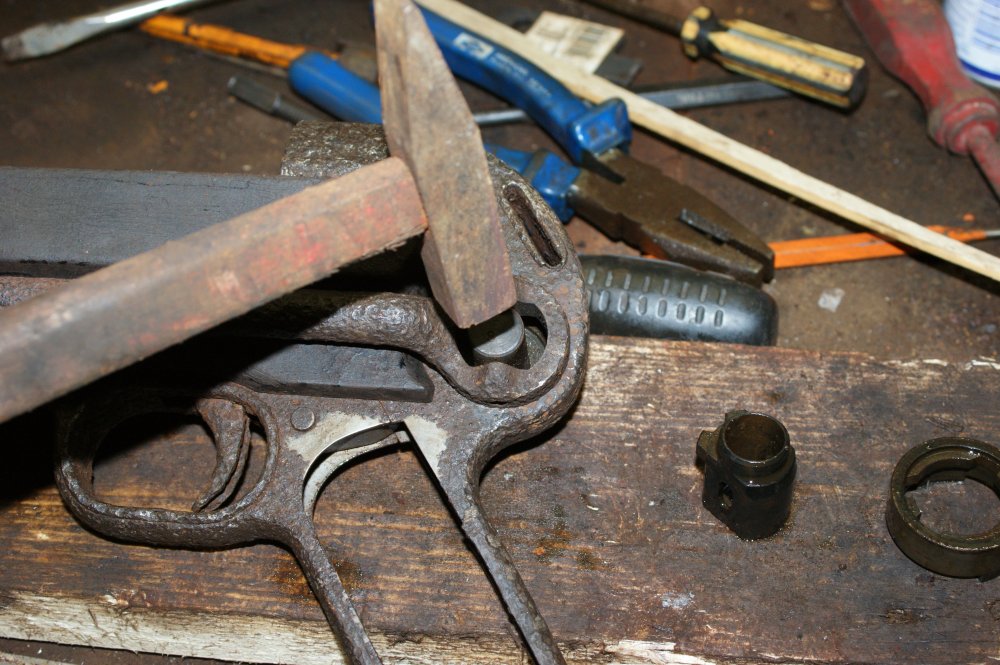

    Потом через прокладку, вставляем в муфту ресивера тупым концом монтировку и выбиваем затвор с телескопом вниз.

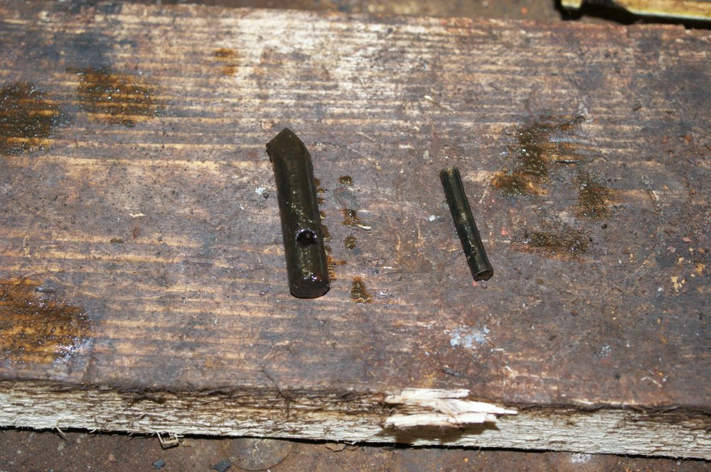

    Не сломайте монтировкой расцепляющий винт магазина, я зазевался и вот результат
    magyar714, vik d, RIHARD 77 та 4 іншим подобається це.

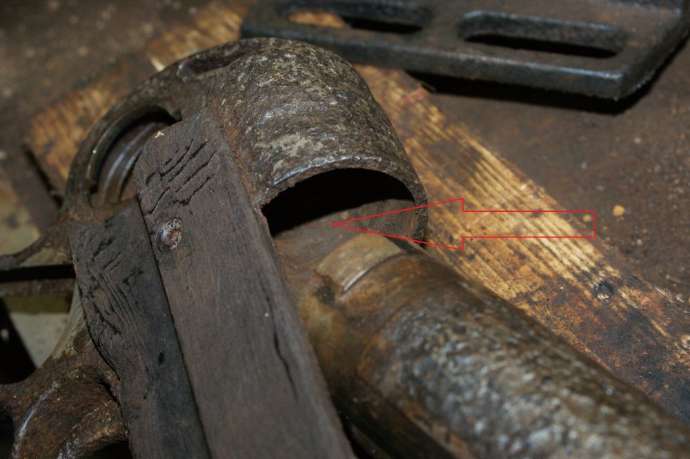

  4. Versus
    Versus Stabsgefreiter
    144

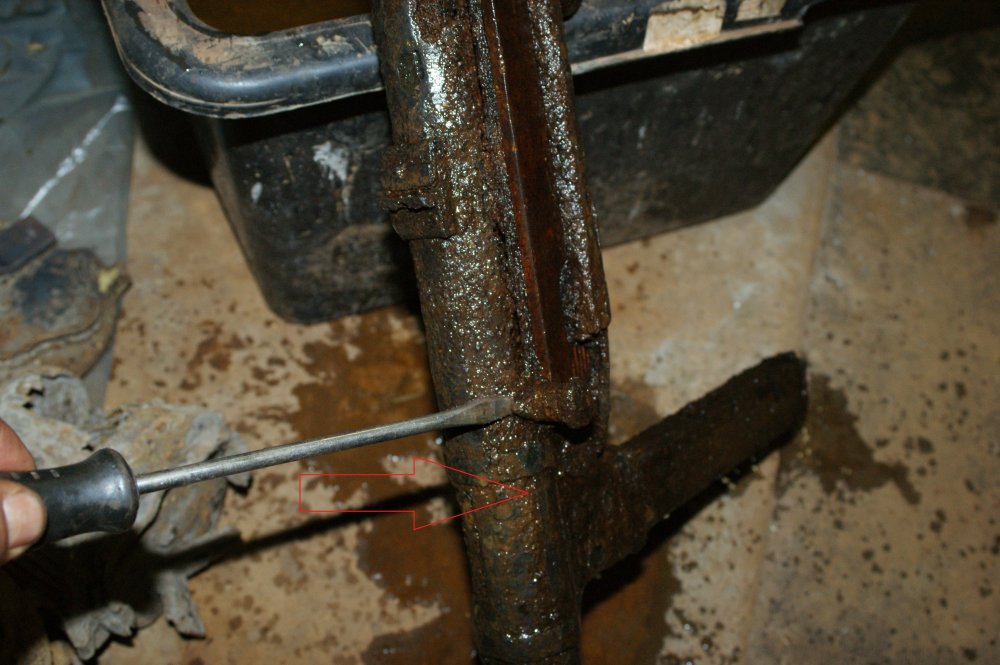

    Вот его место крепления
    magyar714, RIHARD 77, 663 та 2 іншим подобається це.

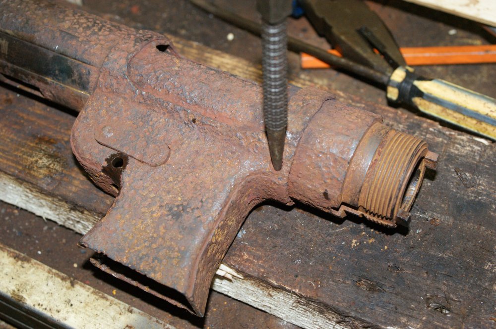

    Теперь выбиваем штифт магазиноприемника ( в моем случае он еще не извлечен) и легкими постукиваниями снимаем магазиноприемник
    Пружина кнопки приемника в 90% мертвая, ее состояние можно увидеть через это отверстие, обычно после нескольких нагревов рассыпается :(

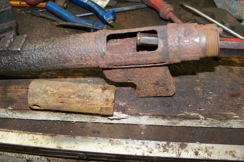

    Дальше начинаем заниматься самим затвором
    После извлечения выглядит так

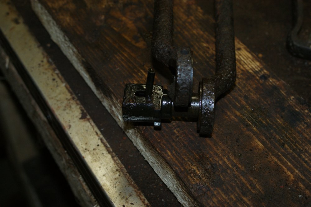

    Теперь нужно отсоединить затвор от телескопа
    В моем случае грибка - ручки затвора не было
    Эти две части отсоединить не сложно, бывает вытаскиваются просто руками. В тяжелых случаях применяем монтировку и горелку. Делаем это на весу, кто-то держит кто-то обстукивает по окружности

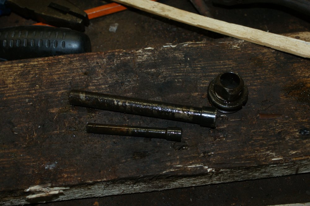

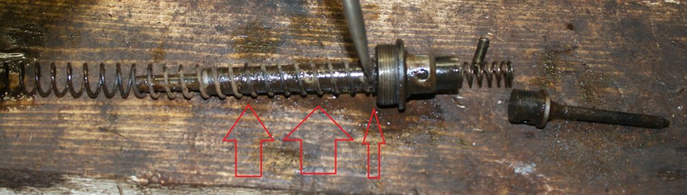

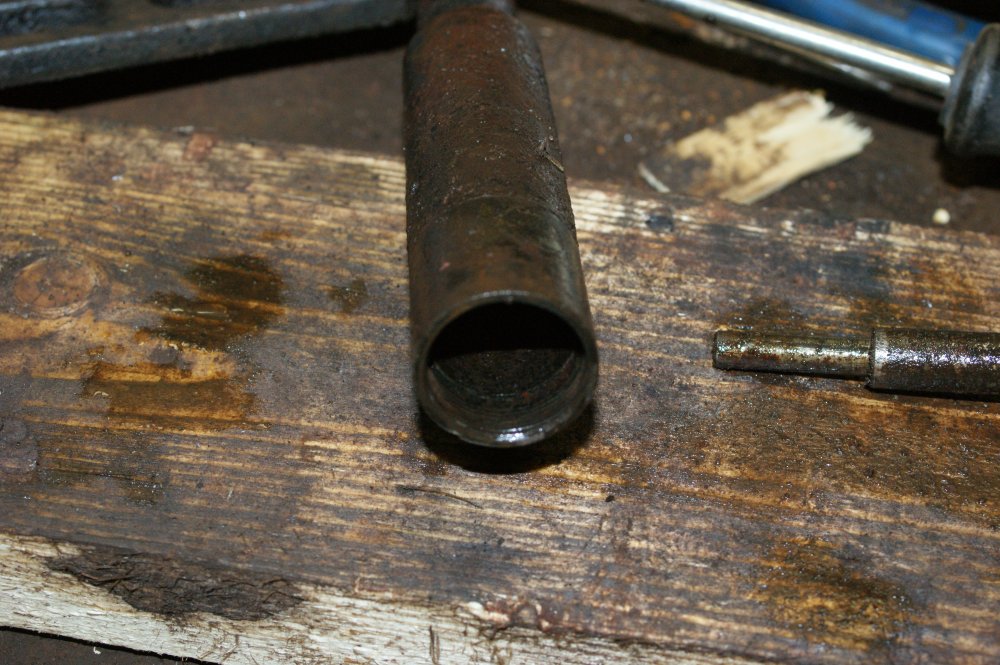

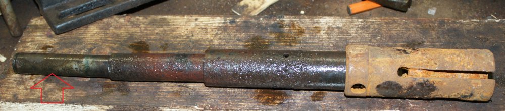

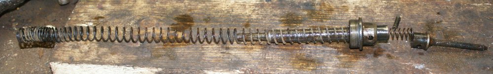

    Получаем вот такой телескоп из 3-х частей
    У меня он уже разобран, далее процесс его разборки

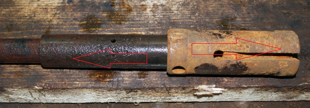

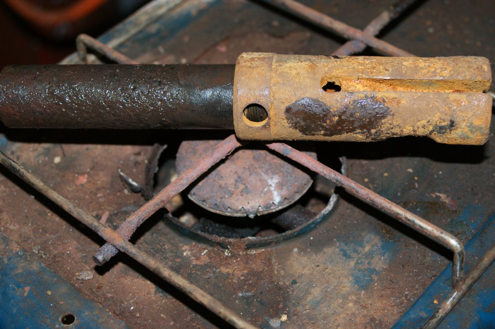

    Прогреваем и охлаждаем вот это место, с резьбой
    Потом простукиваем молоточком в самом конце по окружности, тонкую часть телескопа. В этом месте происходит закисание пружины и внутренней стенки. Если начать крутить, то можно заломать пружину, поэтому при откручивании гайки бойка поворачиваем рукой тонкую часть телескопа синхронно поворотам ключа. Самая тонкая и средняя части в большинстве случаев при смерти, если в них есть дырки, то стучать по частям нельзя, ситуация только станет хуже. При наличии дыр, надежды, что пружина будет целая нет. Поэтому решите для себя, что лучше спасти остатки телескопа или части пружины. Купить пружину не проблема, а новодельный телескоп будет смотреться не очень.

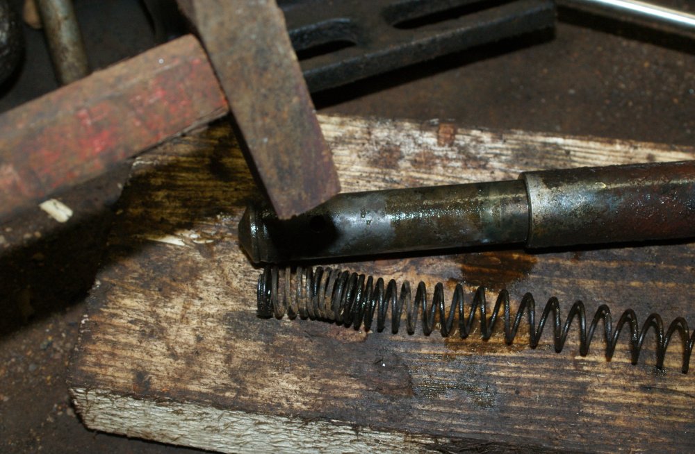

    Получаем вот это, если повезло с пружиной. Или кучу ее фрагментов :)

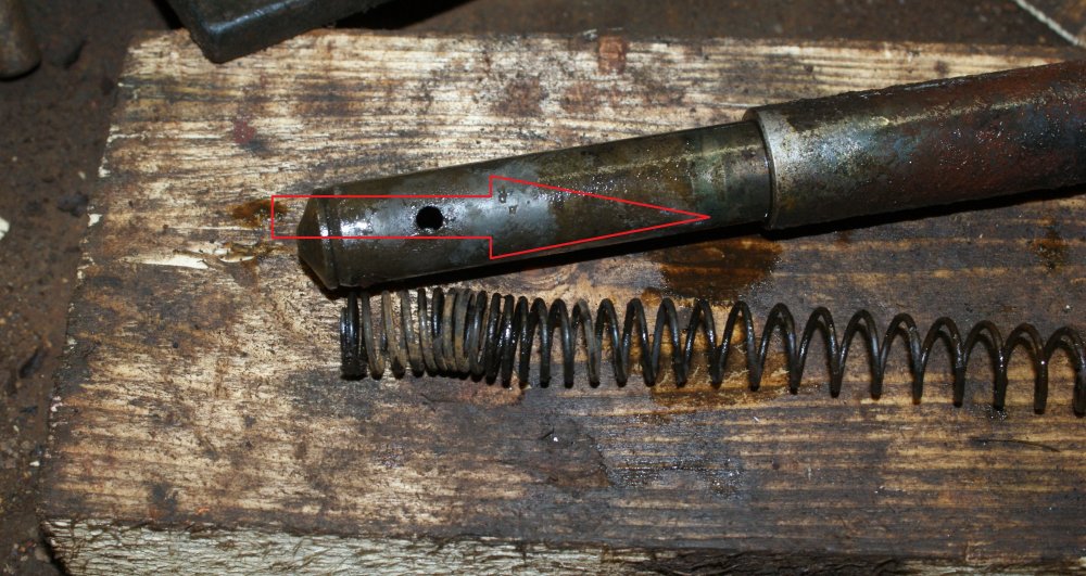

    Дальше осторожно снимаем пружину при помощи отвертки. Это место нужно предварительно хорошенько прочистить и смазать отработкой, очень часто целая пружина ломается именно в этом месте т.к. прикипает бывает намертво

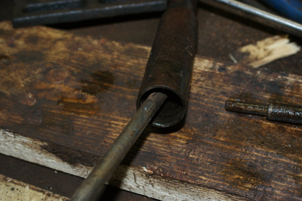

    Затем изнутри и снаружи начинаем чистить все три части телескопа, в идеале ершик на дрель или длинная отвертка с тряпкой.
    Даже если телескоп снаружи кажется чистым, внутри он может быть весь в слое грязи. Из-за нее части телескопа могут застревать, нетерпеливые люди начинают его обстукивать и как правило либо рвется метал либо теряется и заминается геометрия. Бить молотком по концевику самой тонкой части нельзя, сминается в секунду!

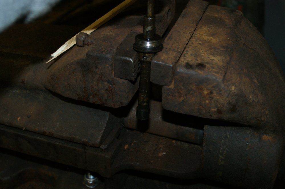

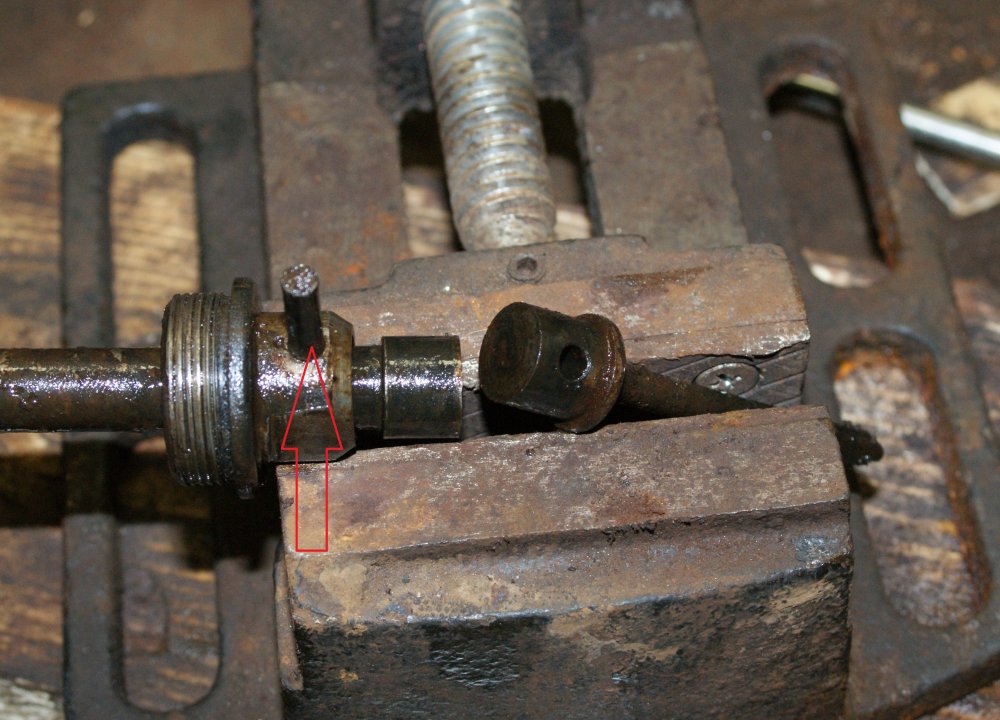

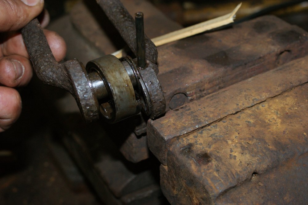

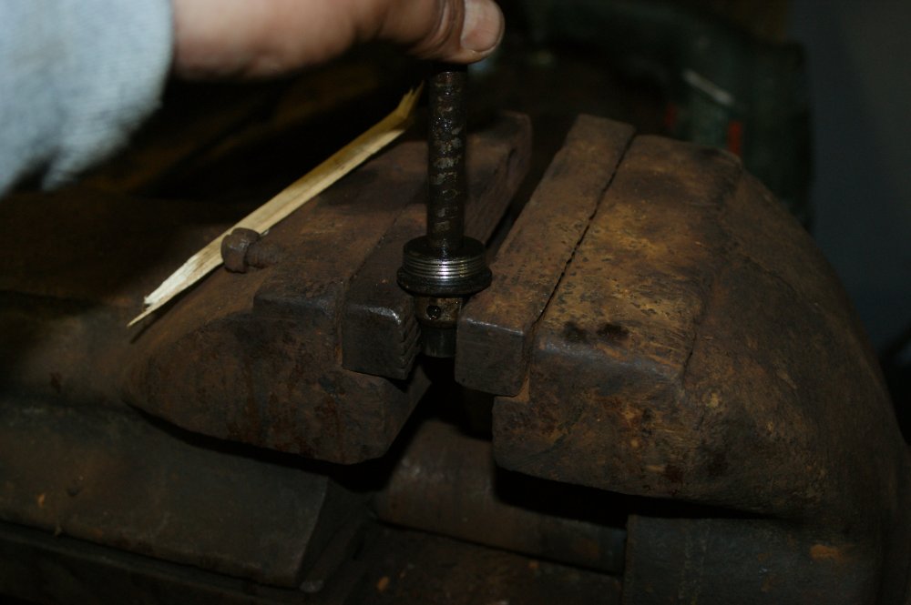

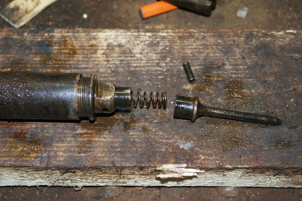

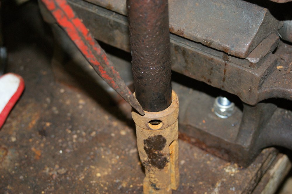

    Потом разбираем составные части ударника

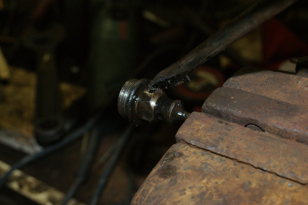

    Сначала выбиваем штифт, идет легко и отсоединяем сам ударник. Зажимаем его в тески и постукиваем молоточком по окружности гайки

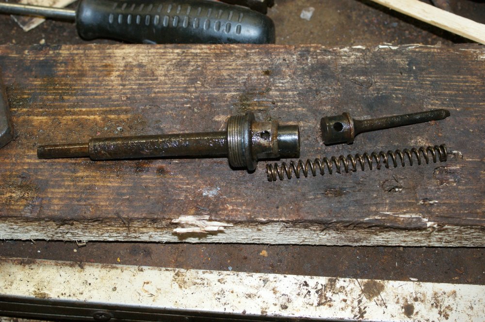

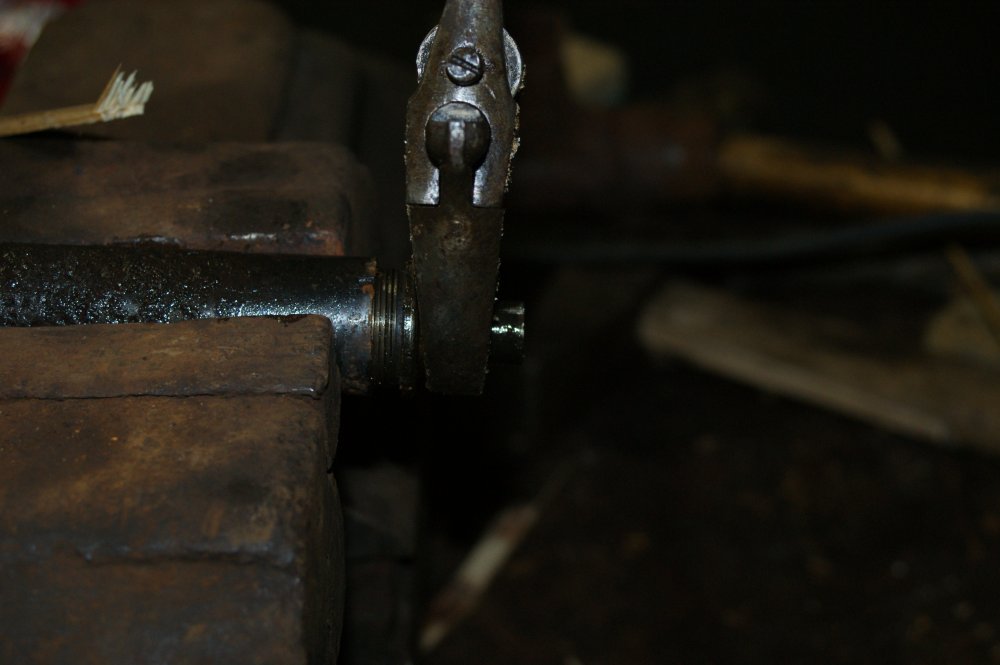

    Вот что получаем

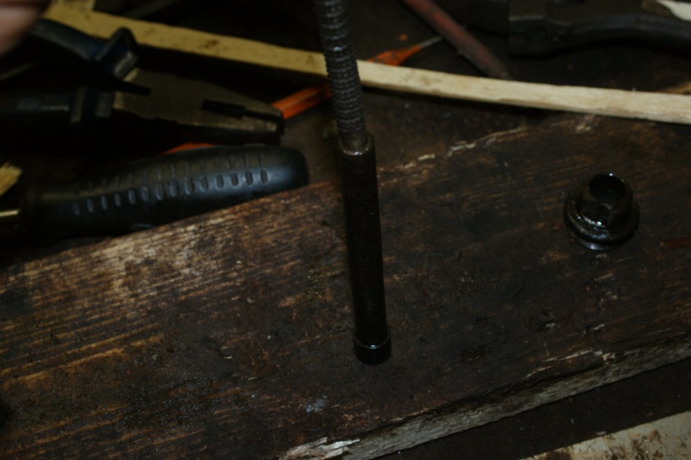

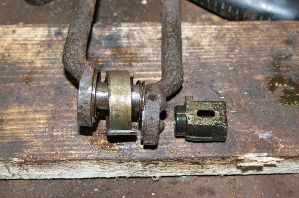

    Теперь выбиваем гайку

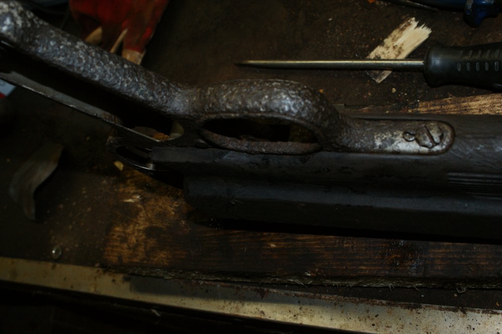

    Совсем забыл про приклад :oops:

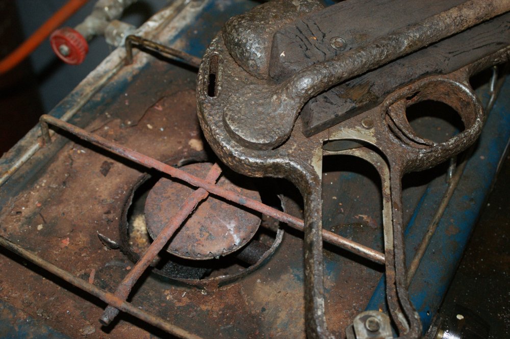

    Его разрабатываем или снимаем до или после снятия стволика, т.к. он будет мешать при работе с защелкой большого бакелита

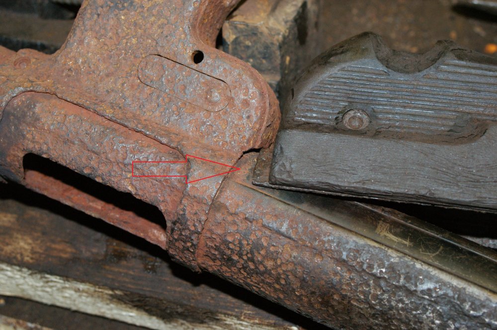

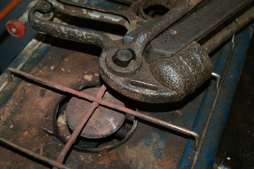

    Итак греем основание приклада на самом краю камфорки по очередно с одной и с другой стороны, затем охлаждение и простукивание, льем много ВД на саму кнопку!
    У меня кнопка уже снята, вытыскивается ИЗНУТРИ! Кнопка должна быть в положении - нажато, углубляется примерно на 1 см.

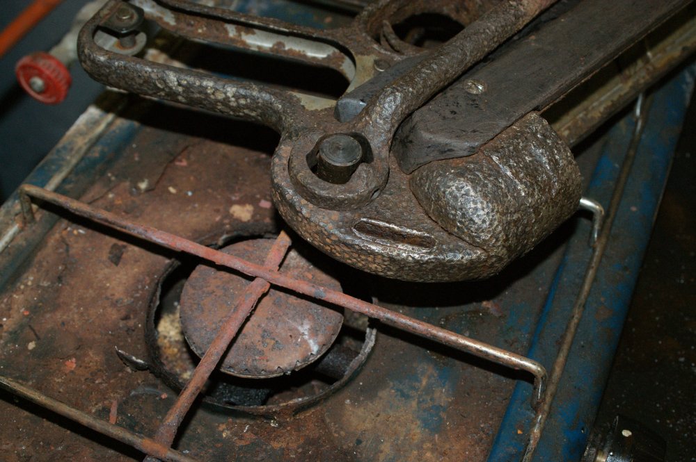

  19. Versus

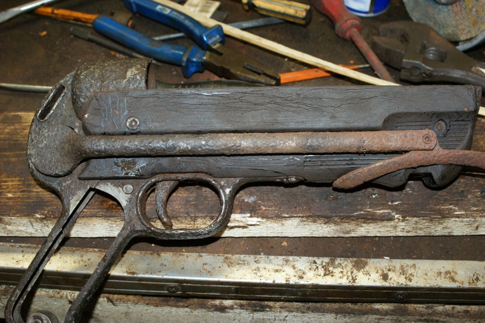

    144

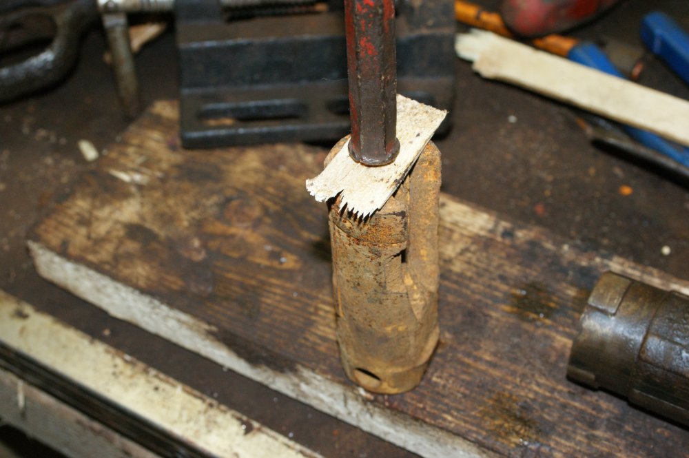

    Кнопку простукиваю через доску, смотрите при нагреве, чтобы пламя не жрало конца бакелита!
    После нажатия кнопки начинаем разрабатывать ход приклада, откидывается вниз на 180 градусов, при постоянно нажатой кнопке ходит почти на 360
    magyar714, RIHARD 77, 663 та ще 1-му подобається це.

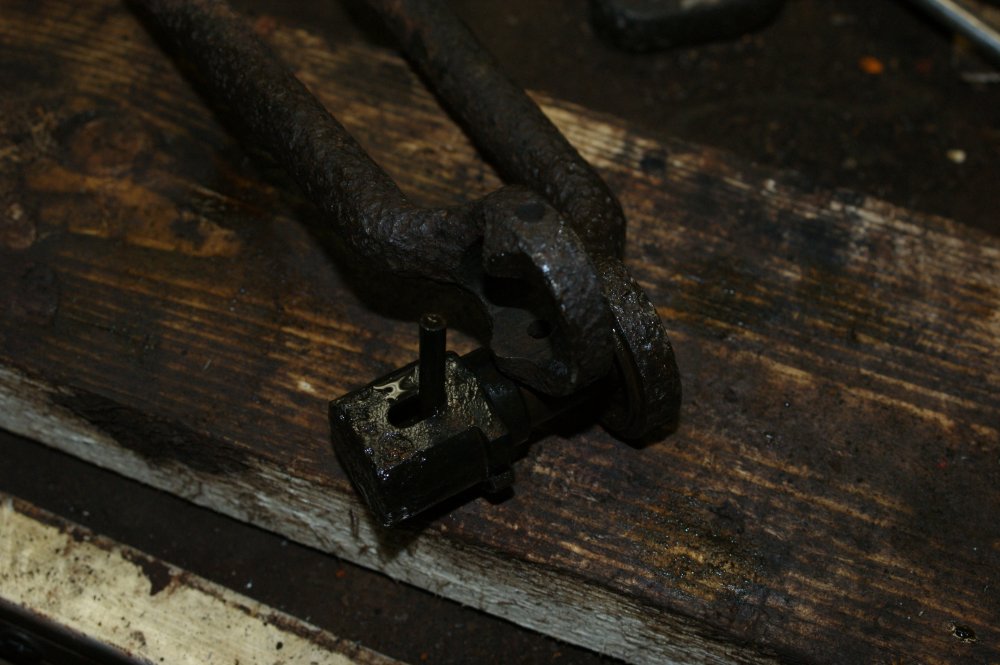

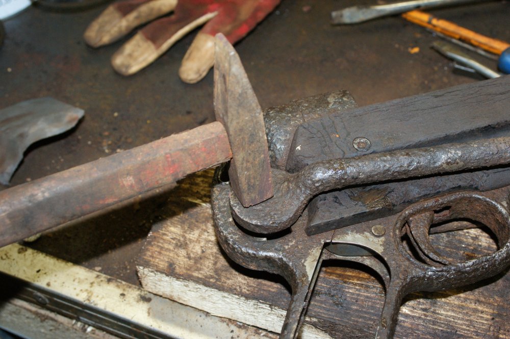

    Затем выбиваем штифт, важно найти удобное положение, чтобы упор был только на круглые концевеки приклада или помнете рукоятку

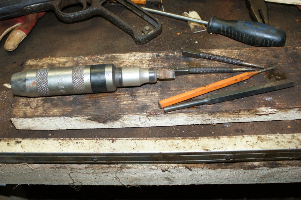

    Вот немного инструментов, мне сейчас хватает только их + большие и маленькие тиски и несколько молотков разного веса

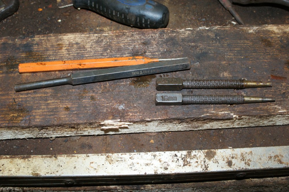

    Ударная отвертка с двумя наконечниками для выкручивания винтов крепления рукоятки
    16 мм выбивалка подходит для всех штифтов, оранжевая чтобы выбить штифты до конца
