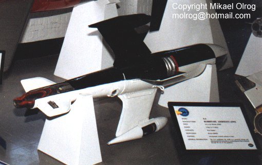

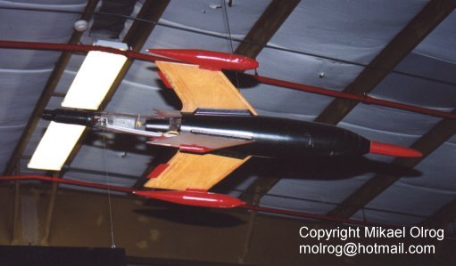

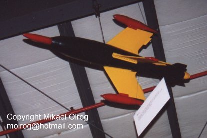

    Ruhrstahl/Kramer X-4
    1. достойный и редкий предмет в коллекцию

  3. Josef Danel
    Josef Danel Moderator

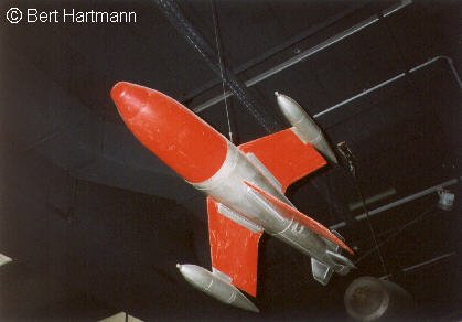

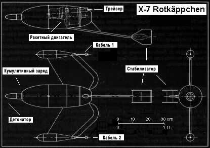

    Panzerabwehrrakete X-7 Rotkappchen
    Одним из самых передовых видов ПТ вооружения, разработанных Германией в ходе Второй Мировой Войны, были управляемые противотанковые ракеты Panzerabwehrrakete X-7 (оборонительные противотанковые ракеты). Эти ракеты разрабатывались по проекту под кодовым названием 8-347, и получили прозвище "Rotkappchen" (Красная шапочка).
    Разработка управляемых ПТ ракет была начата фирмой BMW ещё в 1941 году, предложив данный тип оружия бюро по вооружениям Вермахта. Но, в связи со складывающейся тогда благоприятной для Германии ситуацией на фронтах, командование предпочло заморозить данную разработку, сэкономив на этом 798.000 рейхсмарок. В 1942 году доктор Крамер (Kramer) из германского исследовательского института по авиации разработал ракетный двигатель, который был применён в управляемых авиабомбах и точном оружии серии "Х". Х-7 стала самым малым представителем данного семейства.
    Первый прототип был изготовлен на основе более крупной серийной модели. У прототипа был изменён взрыватель, который теперь был предназначен для работы совместно с кумулятивным зарядом весом 2,5 кг. В задней части корпуса (длина 46,5 см, диаметр - 15 см) размещался двухступенчатый твердотопливный ракетный двигатель 109-506, разработанных и выпускавшийся фирмой WASAG. Крылья имели обратную стреловидность и концевые гондолы, в которых размещались кабели дистанционного управления. Размах крыльев составлял 60 см. Небольшой стабилизатор в сборе имел длину 13,2 см. Общая длина ракеты, включая выступающий колпачок детонатора (диаметр - 3,8 см) составляла 95 см. Полностью снаряжённый Rotkappchen весил 9 кг.
    Запуск ракеты осуществлялся с рельсового треножника, длиной 150 см и весом 15 кг. Ракетный двигатель запускался с помощью батареи напряжением 300 В. С её помощью зажигалось 2 гр. пороха, располагавшегося в двух полых полукольцах гиростабилизатора. Пороховые газы устремлялись по двум специальным наклонным каналам и моментально придавали ракете стартовое ускорение. Затем включалась первая ступень ракетного двигателя, содержавшая 3 кг твёрдого топлива. Импульс тягой в 68 кг разгонял ракету до её крейсерской скорости в 98 м/сек за 2,5 сек.
    В полёте Х-7 вращалась вокруг своей оси со скоростью 2 оборота в секунду. Команды от оператора передавались ракете по двум управляющим кабелям: один для управления по продольному крену, а второй - по поперечному. Полёт ракеты корректировался как по вертикали, так и по горизонтали задним комбинированным стабилизатором. Контроль курса ракеты в полёте контролировался наводчиком с помощь специальной следящей оптической системы. Наведение ракеты на цель осуществлялась с помощью специального маркера (трейсера) на задней части ракеты. Наводчик всё время полёта ракеты должен был следить, чтобы маркер был направлен строго на цель. Принцип данной системы используется до сих пор.
    Вторая ступень двигателя выдавала импульс тягой в 6 кг в течение 8 секунд, что позволяло ракете иметь скорость 300 км/ч и дальность действия 1200 метров. Кумулятивный заряд ракеты уверенно поражал все имевшиеся тогда в мире типы танков.
    Испытание ракеты было проведено 21 сентября 1944 года. В испытаниях участвовало 7 ракет Х-7. В связи с необычными и непривычными для тех времён характеристиками полёта ракетной техники, первые четыре запуска после непродолжительного полёта завершились столкновением ракет с землёй, и их разрушением. На следующих двух во время полёта к цели взорвались ракетные двигатели. Последний из Rotkappchen пролетев всю дистанцию до цели, успешно поразил на расстоянии 500 м танк в самый центр корпуса.
    Всего было выпущено лишь около 300 Panzerabwehrrakete X-7. Было запланировано массовое производство, и оно уже началось на заводах фирм Ruhrstahlwerke в Бракведе (Brackwede) и Mechanische Werke в Новом Бранденбурге (Neubrandenburg). Большое количество практически собранных ракет было захвачено союзниками. На сегодняшний день пока не найдено достоверных свидетельств о применении этих ракет в боях и о нанесённом ими ущербе.
    Модернизированным вариантом Panzerabwehrrakete X-7 была ракета Steinbock, которая использовала систему дистанционного управления на инфракрасных лучах. Таким образом, отпадала необходимость в управляющих кабелях. Автоматический трейсер цели разрабатывался по проекту с кодовым названием Pfeifenkopf или Pinsel. Автоматический трейсер использовал в своей работе специальную вычислительную машину, которая отслеживала изменения разницы углов наклона двух маркеров. Один из маркеров находился на установке управления и был всё время направлен на цель, а второй находился на ракете. Эта система позже была применена в Zielsuchgerat (прибор захвата цели). Используя систему распознавания цели Ikonoskop, ракета могла самостоятельно выходить на цель с помощью встроенного оптического сенсора. Нацеливание происходило путём сравнения картинки с пульта управления с той, что получала ракета на свой оптический сенсор.
    Кроме этих типов управляемых ПТ ракет, также разрабатывались проекты Rochen-600, Rochen-1000 и Rochen-2000. Соответственно для действий на дистанциях 500, 1500 и 3000 метров. Другой проект под названием Flunder использовал многие готовые решения, применявшиеся в Panzerfaust, в том числе его боеголовку, а также его пусковую трубу для размещения ракетного двигателя. Ни один из этих проектов так и не был завершён.

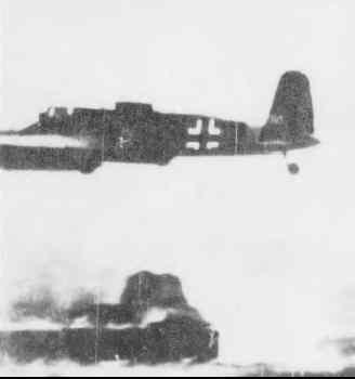

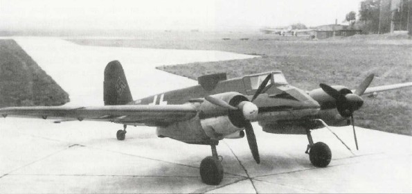

    не знаю - была-ли такая инфа, или я пропустил - заранее извиняюсь:)

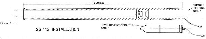

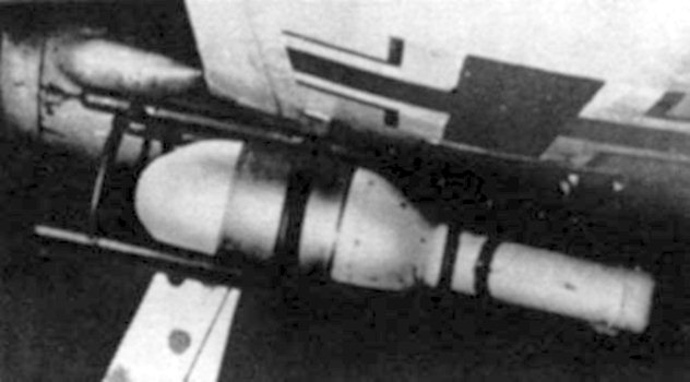

    SG 113 "Förstersonde "
    Однозарядное безоткатное 77мм орудие для поражения наземных бронированных целей. Снабжалось электромагнитным спусковым механизмом, который реагировал на электростатическое поле танка.
    Этим девайсом были оборудованы 3 Hs-129B-0 в середине 1944 года.
    Кстати загогулина на носу самолёта:) - это сенсорная антенна, которая была непосредственно связана с пусковым механизмом.
    На последнем фото - испытания в рехлине, где штурмовик промахивается по макету Т-34:)
    Подобным девайсом были также оборудовано несколько Fw-190F-8. Если нужно - выложу, сейчас не успеваю.

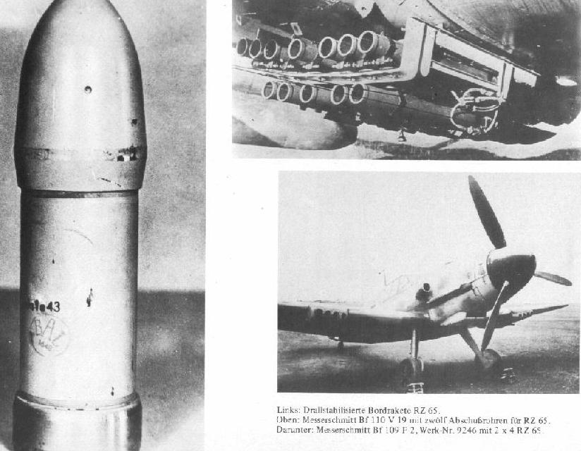

    1)RZ-65 устанавливались под крыльями Bf-109F2.и Bf-110 V. 2)ком. на фото.

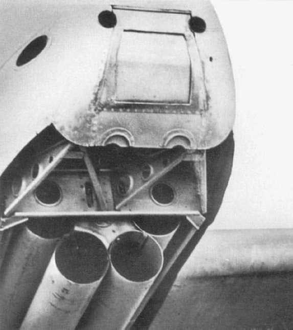

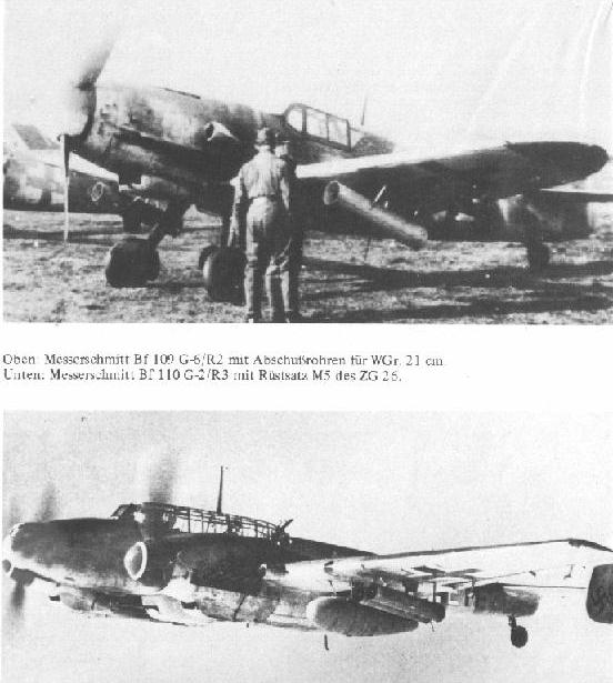

    Что ето за девайс,установленный на Ме-410?Какой принцип работы?По типу вращающегося барабана и какой тип боеприпаса использовался?R4M?
  8. Adolf Mebius
    Adolf Mebius Flieger
    5.543
    Deutschland, Böblingen
    Это Me-410 B-1 с направляющими под WGr.21

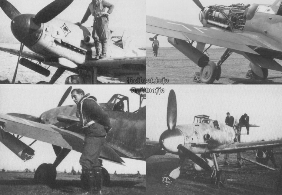

    Кому интересно по поводу кучности стрельбы этими ракетами.
    Ракеты Wfr.Gr.21 оснащались сухим горючим, имели большую поражающую способность и благодаря направляющим в виде трубы отличались высокой меткостью. При сравнительных испытаниях с советской РС-132, немецкая Wfr.Gr.21 показала более высокую точность. На дистанции 1000 метров немецкая ракета поражала цель размером 7x40 м, а с дистанции 2000 метров - цель 24x84 м. Преимущество немецкой ракеты над PC-132 было особенно заметным на дальних дистанциях.Несмотря на все свои достоинства, ракета Wfr.Gr.21 не получила широкого распространения в люфтваффе. Лишь некоторые самолеты вооружили экспериментальными ракетными установками, но дальше этого дело не пошло.
    ________________
    ИМХО:направляющие всеравно имели недостаток это вес и они немогли сбрасыватся (ввиде подвесного вооружения) следовательно увеличивали вес частично снижали маневренность и скорость.
  10. Evgeny Velichko
    Evgeny Velichko Stabsgefreiter
    434
    Festung Stalingrad
    чего чего???????????????
    Эт как это не получили распостранения????
    А с чем же летали:
    Bf110G-2 из I./ZG26, III./ZG26, II./ZG1, I./ZG76, II./ZG76, III./ZG76 в период август-декабрь 1943, а III./ZG26, II./ZG1 и до конца своего существования в 1944?
    А ведь ещё:
    Me410A-1 из II./ZG26 в 1943 и 44, I./ZG26 в 1944?
    Причём известно несколько случаев, когда Bf110G-2 нёс 6 WGr21, а на одном фото к нему подвешено даже 8!
    Четырестадесятые же до получения MK103 летом 1944, летали с ОСНОВНОЙ загрузкой 4 WGr21 + 2 MG151.
    Надо покопаться, у меня есть номер директивы, с октября 43 ЕМНИП, обязывающая ВСЕ двухмоторные истребители нести WGr21.
    И это я не упоминаю JG300 с их Fw190 с ракетами, JG1 (мемуары Кноке вспомните).
    P.S. На кронштейнах стояли пиропатроны, и направляющие можно было отстрелить.

    А как же применение "шайтан трубы" на FW.190? Там вообще было массовое использование WGr21 по "Крепостям".
  12. Adolf Mebius
    5.543
    К слову о "не массовой":) установке WGr.21 :) В разные периоды на Bf-109 G-6. :)
  13. Evgeny Velichko
    434
    Festung Stalingrad
    Директива 110/865/055, от 2 августа 1943, обязывала все Bf110G-2 производить в модификации M-5, либо M-1/M-5. Первый самолёт с ракетами WGr21 сошёл с конвеера 15 августа 1943.
  14. Evgeny Velichko
    434
    Festung Stalingrad
    WGr21 использовались на Bf109G-6 в:
    IV./JG3
    I./JG53
    II./JG53
    III./JG53
    I./JG77
    III./JG77
    I./JG5
    7./JG3
    5./JG11
    2./JG27
    6./JG51

    Коллеги,возник такой вопрос:
    у ракеты Х-4 провода управления размещались в двух бобинах,по одному
    проводу на бобину,или в одной бобине ?И как ракета вращаясь летела,
    если провода находились в двух бобинах?
    Допускаю,что выходя из двух крыльевых бобин они,соединяясь заходили в корпус ракеты и выходили из корпуса в районе хвостового оперения(по аналогии с ПТУРСом "Фагот","Конкурс"),но на схемах такой конструкции
    не видно.
    Или всё-таки провода наматывались на одну бобину,а на противоположном
    крыле ракеты был просто противовес в обтекателе?
    Тогда всё встаёт на свои места и становится более-менее понятно.
    Спасибо.

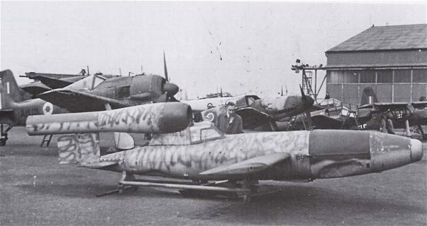

    Интересует любая информация о возможностях Hе.111H-22 как носителей для германских ракет. С них могли бы запускать Ф-1 и Ф-2 или нет? Мне так кажется, что ФАУ-1 возможно, а ФАУ-2 - нет. Ответ был бы важен для понимания некоторых других тем форума (про подвиг М. Девятаева и его значимость для советской ракетной программы, про сам угнанный якобы сверхсекретный "Хенкель-девайс" и т.д.).
    Технология крылатых ракет поначалу, вроде бы, не очень интересовала СССР?
    Заранее спасибо!
  20. Set Izengrimm
    Set Izengrimm Schütze
    15.902
    Чорний Вігвам
    Конечно с хейнкелей запускались Фау-1.
    C октября 1944 по январь 1945 с авианосителей запущено около 1170 V-1.
    ЗЫ. Фау-2 это 14-ти метровая баллистическая ракета, вместе с топливом имеющая массу почти 13 тонн:)
    Belfanio подобається це.

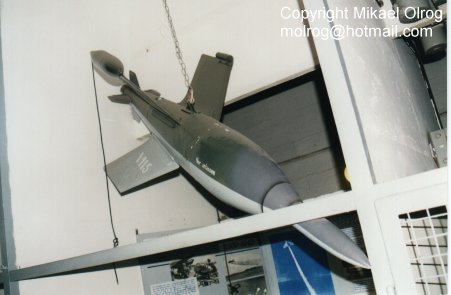

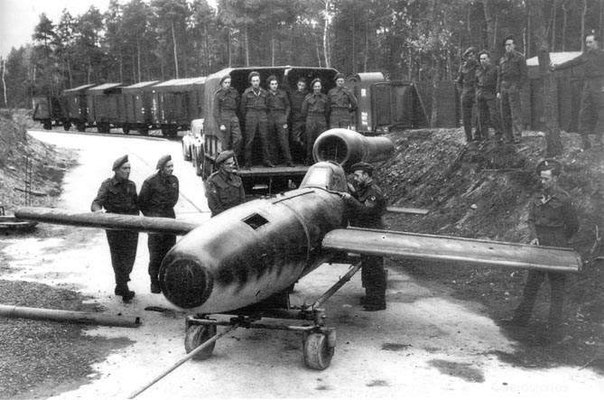

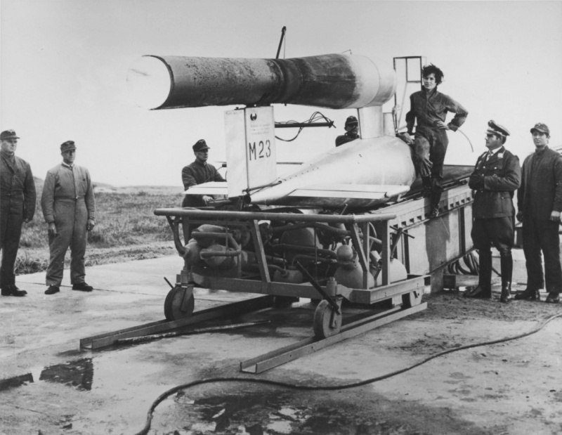

    Fi 103 "Reichenberg"
  25. Belfanio
    Belfanio Feldwebel
    622
    Киев, Украина
    А, на ракете кто сидит...? :D
  26. Josef Danel
    32.891
    Kyiv, Ukraine
    Fi 103 "Reichenberg".
