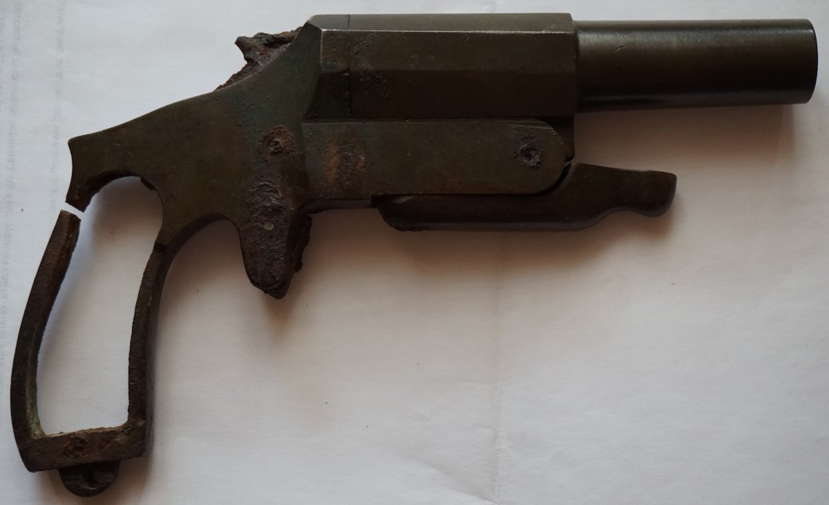

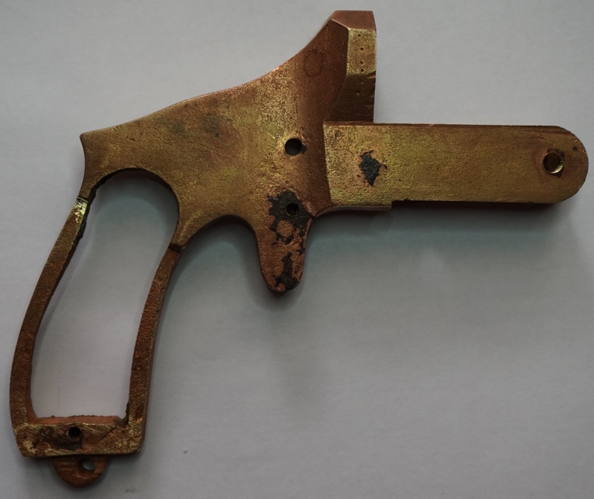

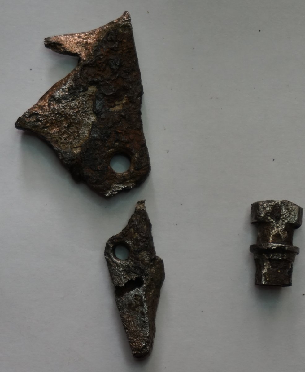

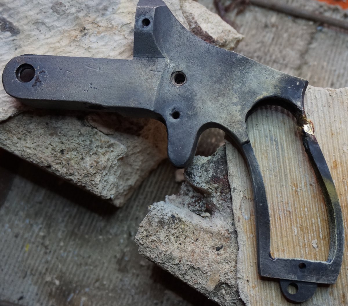

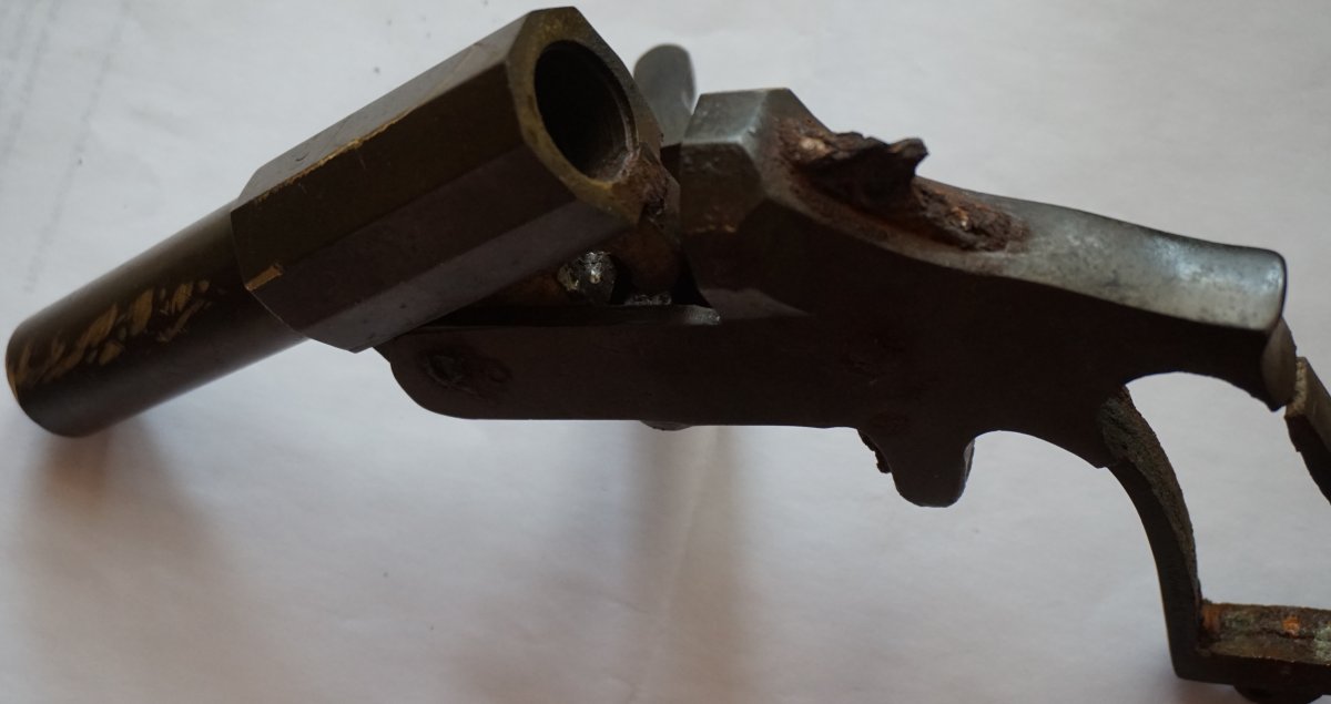

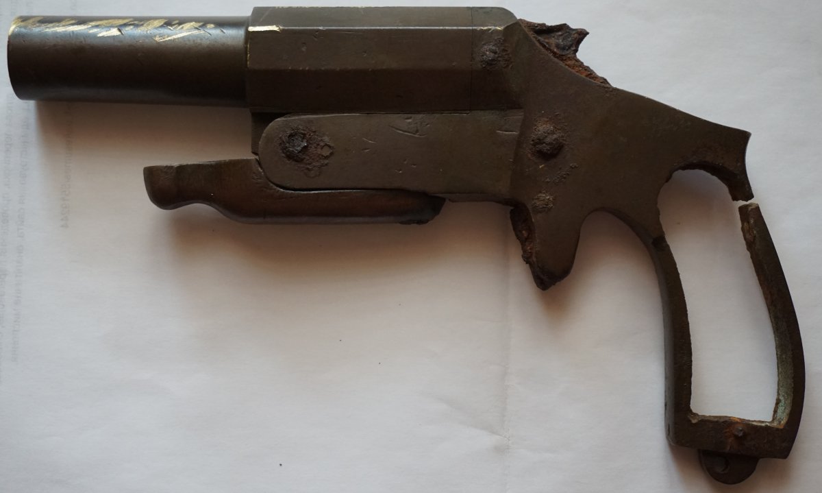

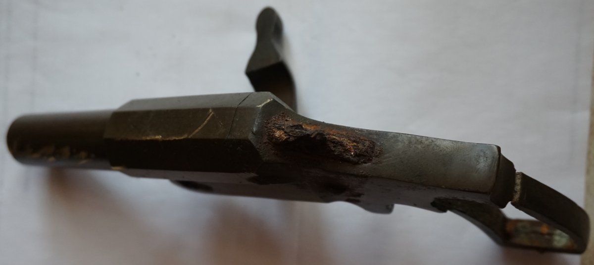

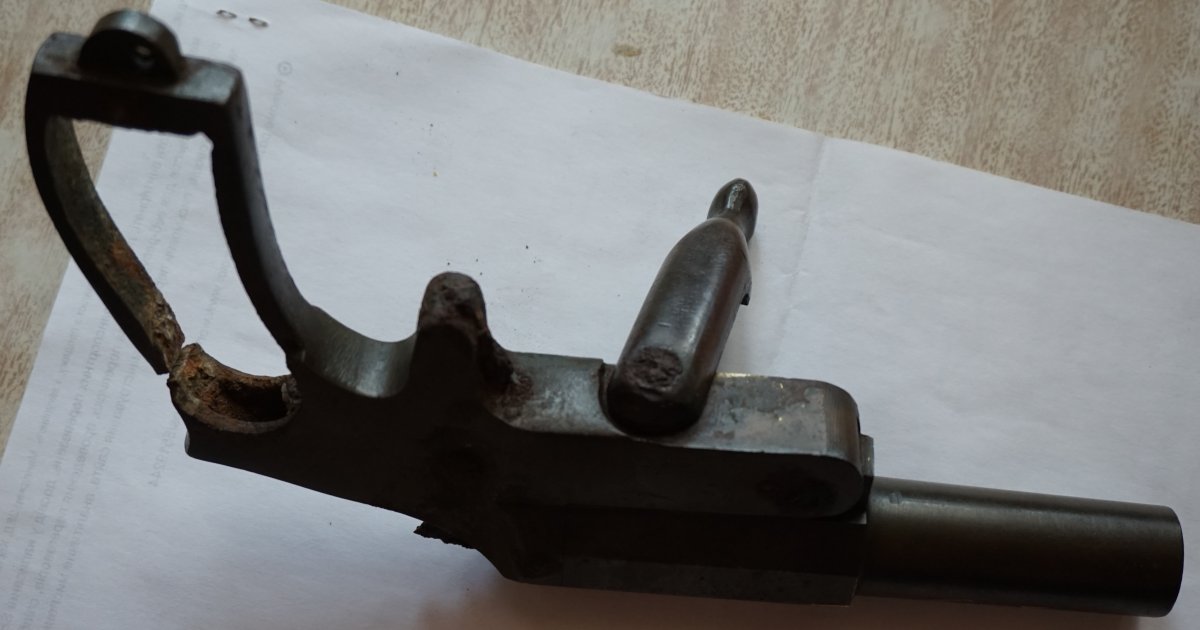

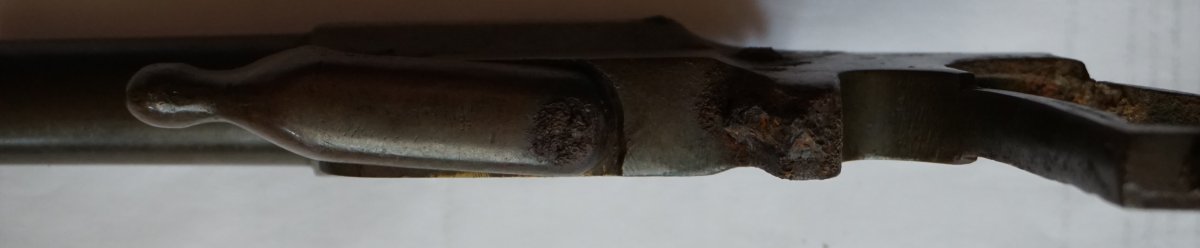

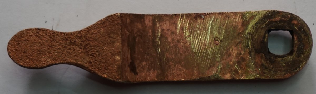

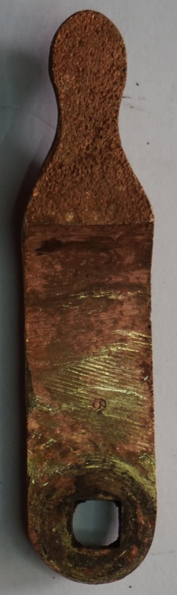

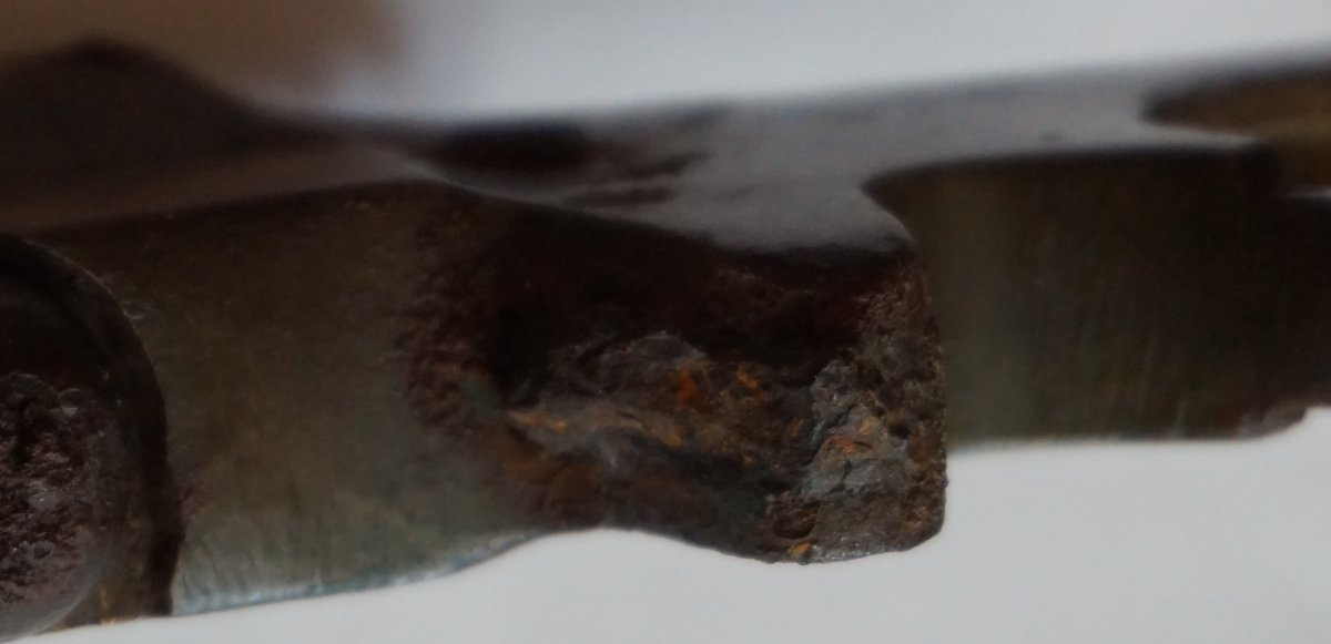

    Приветствую.Поступил на лечение очередной пациент. Предмет копан, все стальные детали в плачевном состоянии.
    segunxxx1, antykvar_2009, Jawist та 6 іншим подобається це.
  7. БЛК
    БЛК General-major
    30
    66
    8.132

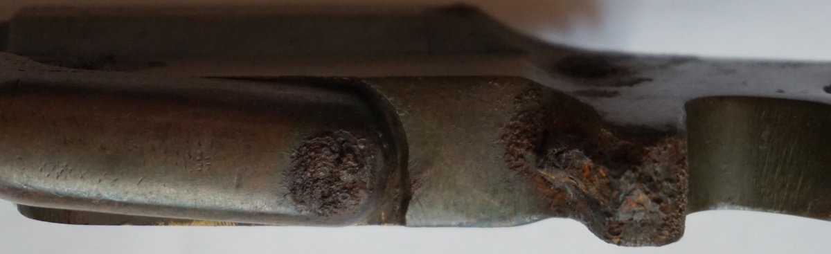

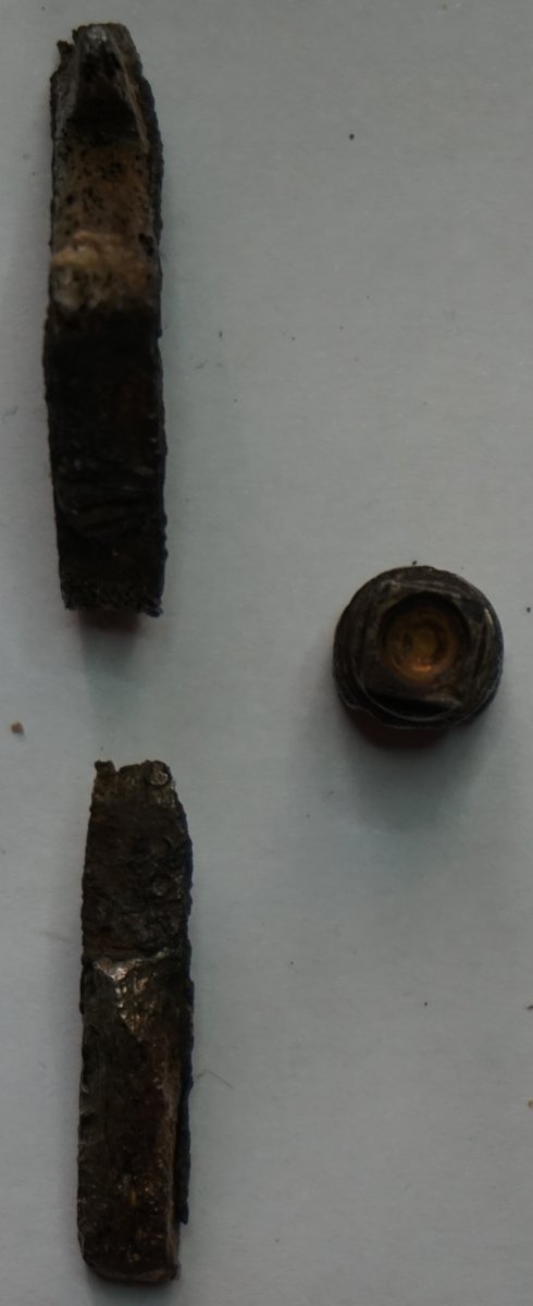

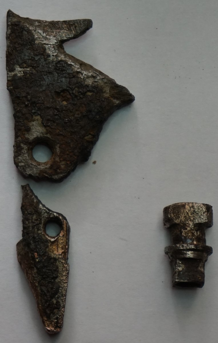

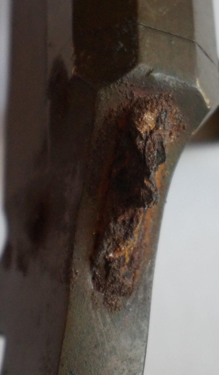

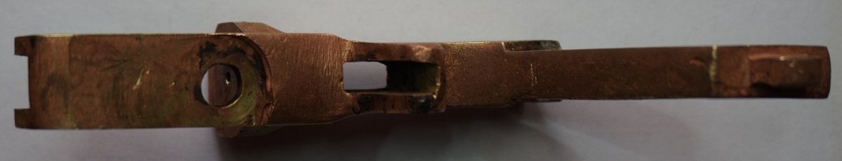

    Почистил и разобрал предмет, винты и оси выгнили.Трещина на рукояти старая, с попыткой ремонта оловом. Экстрактор пришлось высверливать, ржавчина заклинила экстрактор.
    Останнє редагування: 29 вер 2019
    antykvar_2009, segunxxx1, Jawist та 6 іншим подобається це.

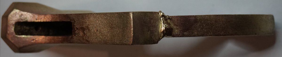

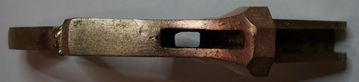

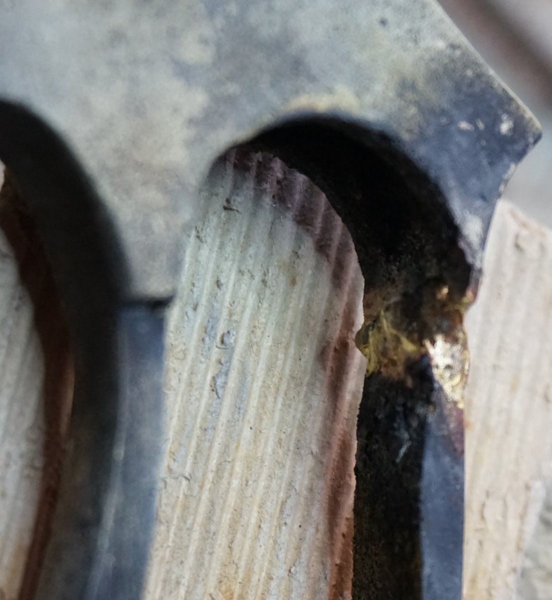

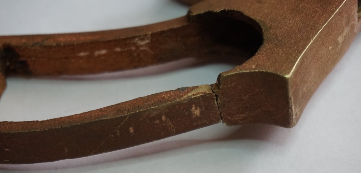

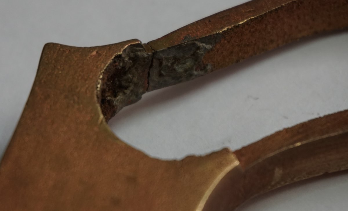

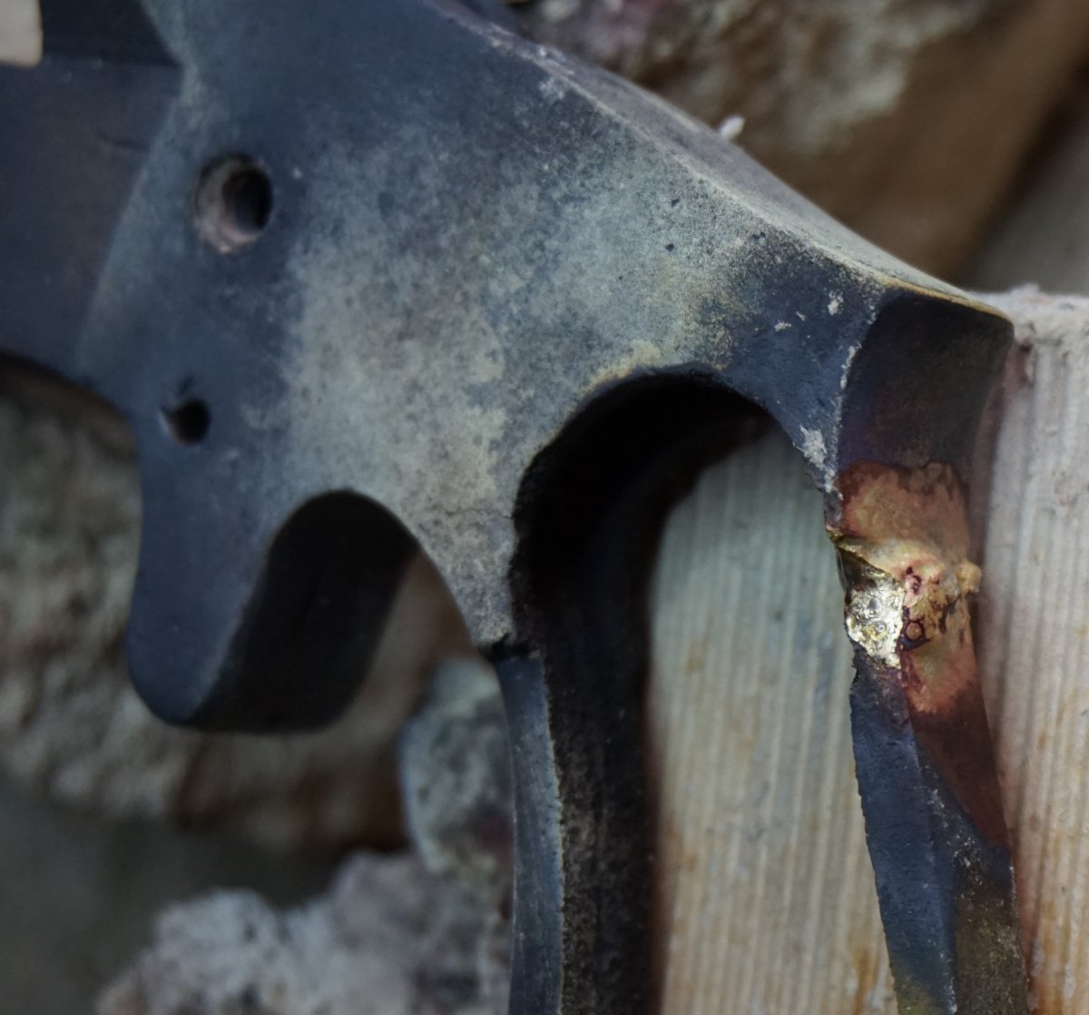

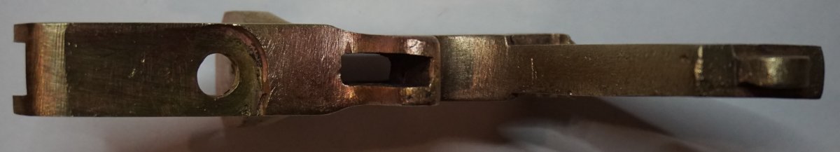

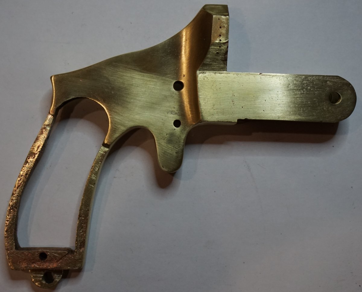

    Трещину запаял.После пайки предмет выглядит жутковато.
    segunxxx1, ГеннадийВ, antykvar_2009 та 7 іншим подобається це.
  9. БЛК
    БЛК General-major
    30
    66
    8.132

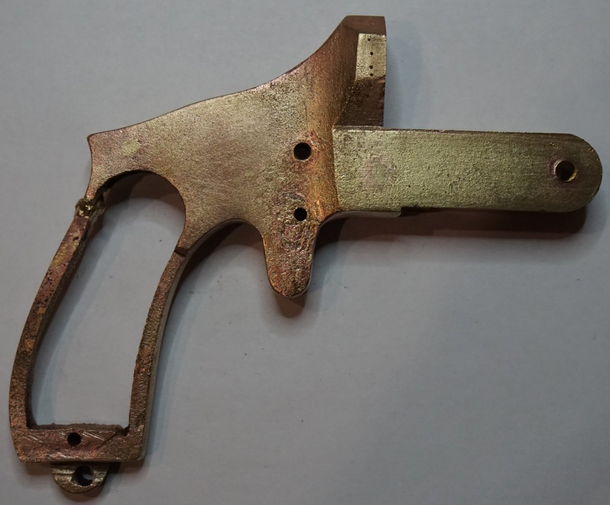

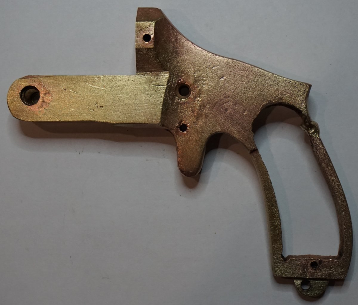

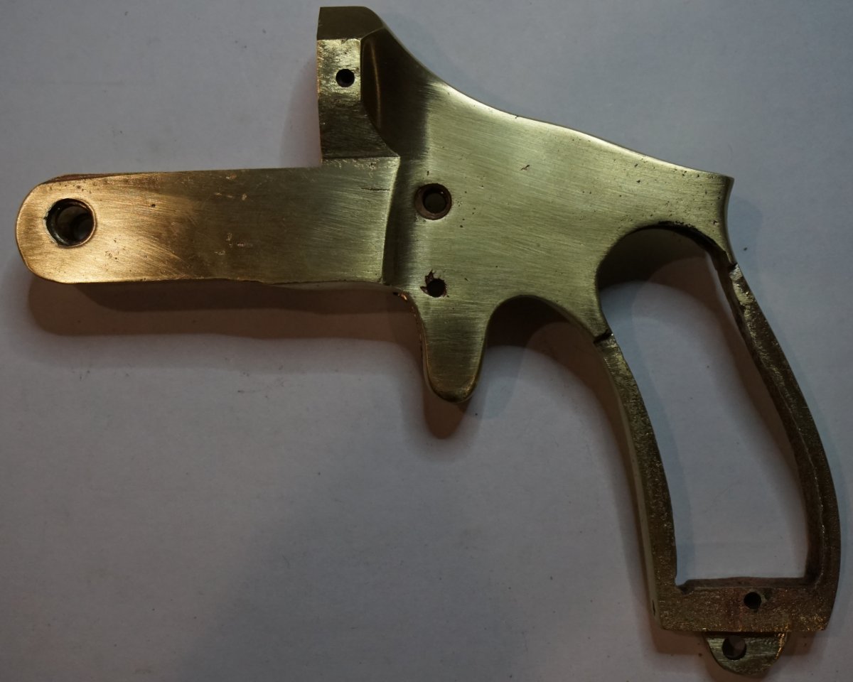

    Почистил в лимонке со щёткой после пайки.

    Ещё фото после чистки.

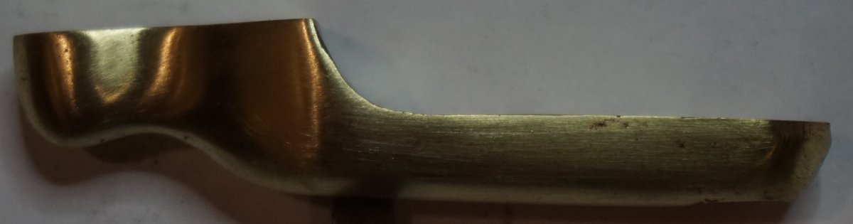

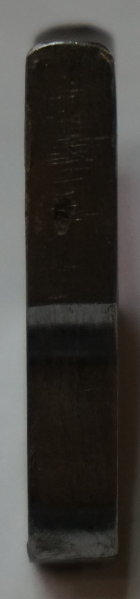

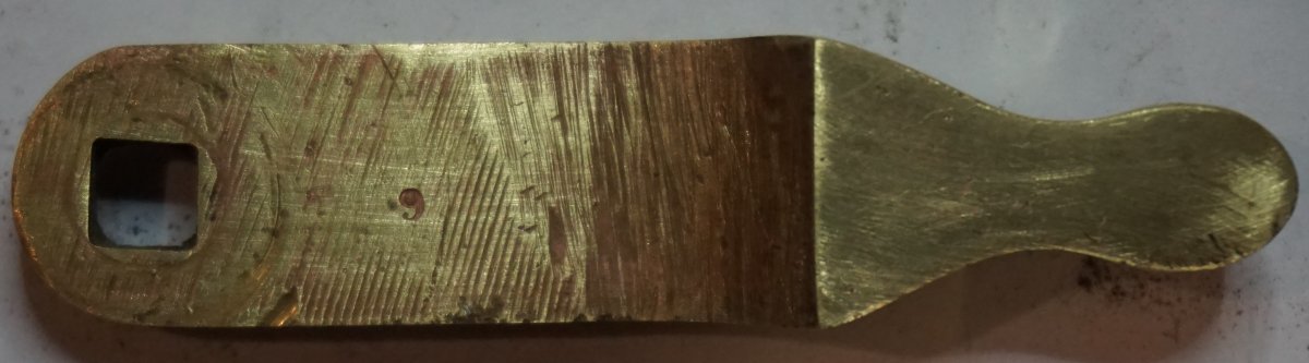

    Далее механическая чистка и шлифовка латунных деталей, изготовление УСМ, пружины и винтов , накладок рукояти.
    Yuber, Mishel1, ВОВА14 та 4 іншим подобається це.

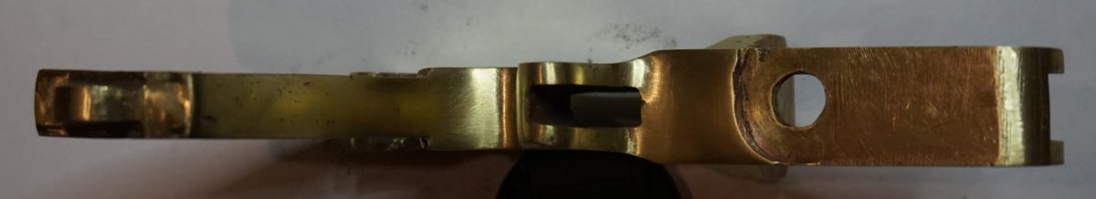

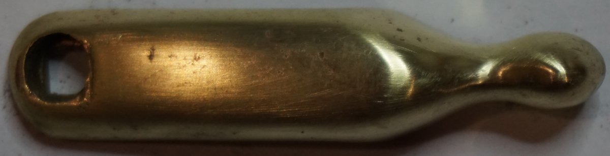

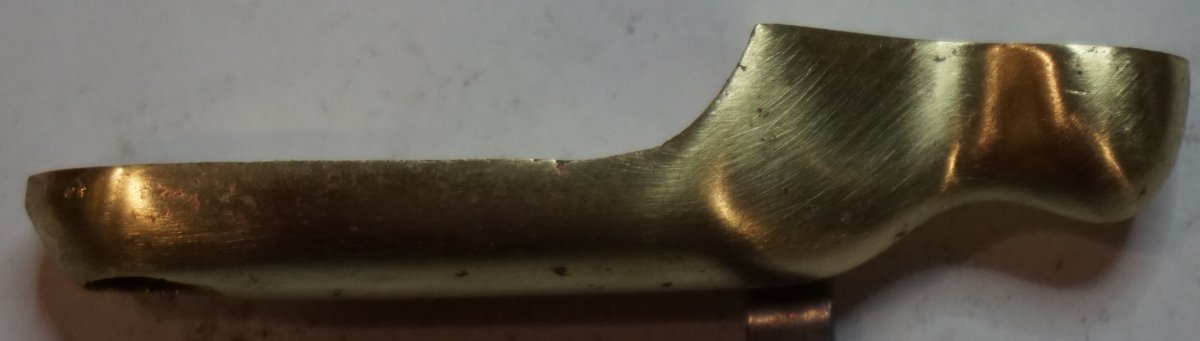

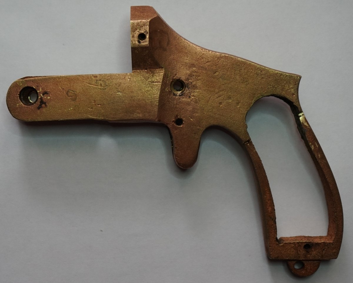

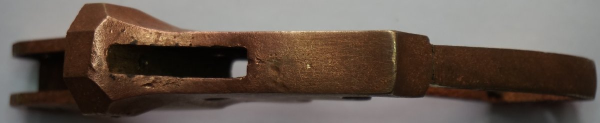

    Приветствую.Подчистил рамку и рычаг запирания ствола.
    segunxxx1, antykvar_2009, Jawist та 8 іншим подобається це.

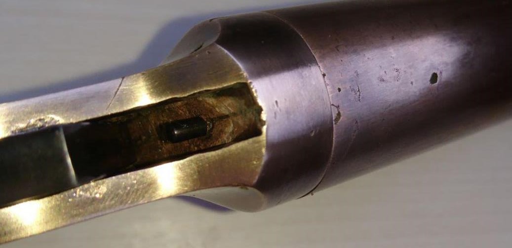

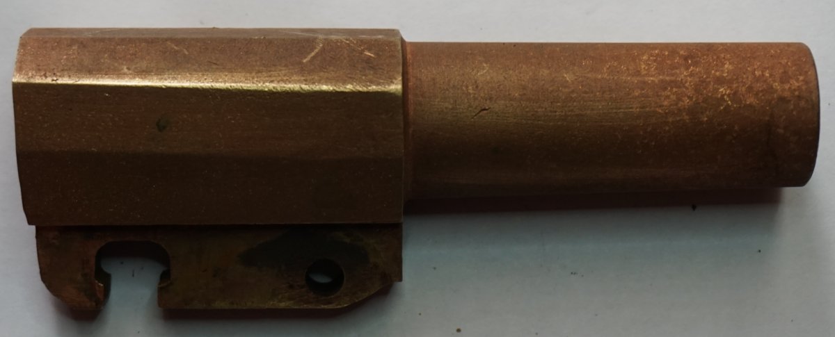

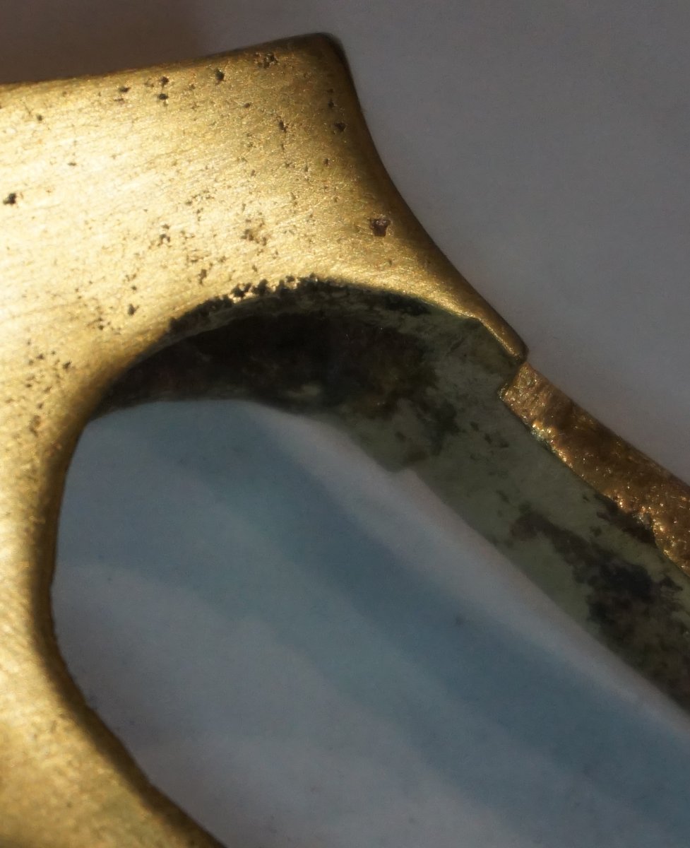

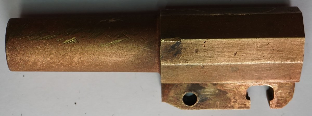

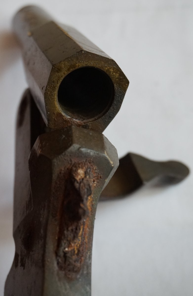

    Место пайки выглядит так, с наружной и внутренней сторон.
    antykvar_2009, Jawist, Alter Mann та 6 іншим подобається це.

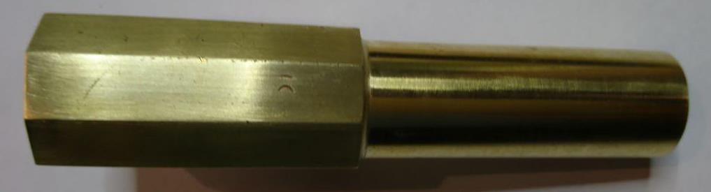

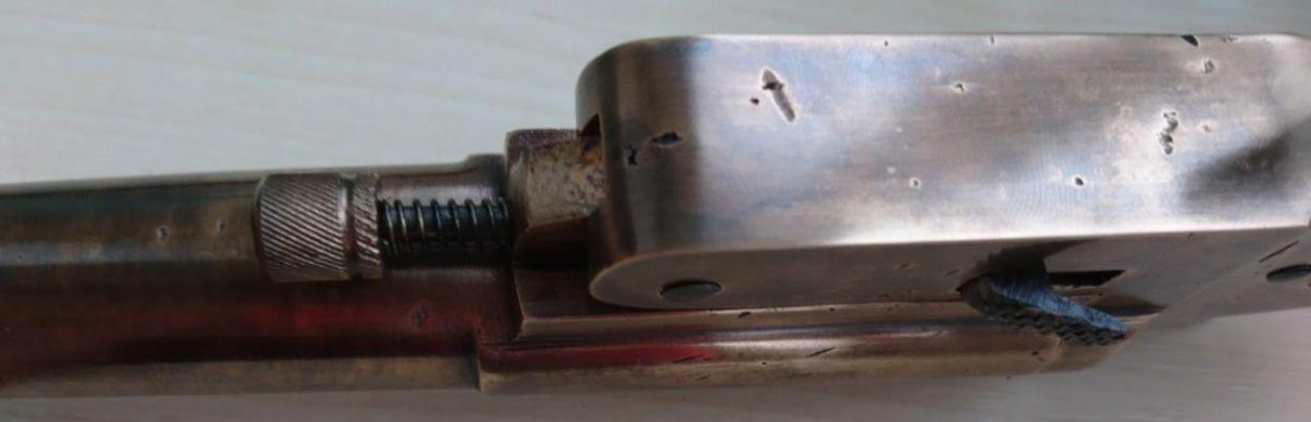

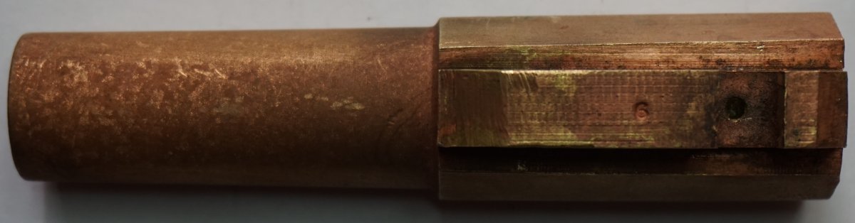

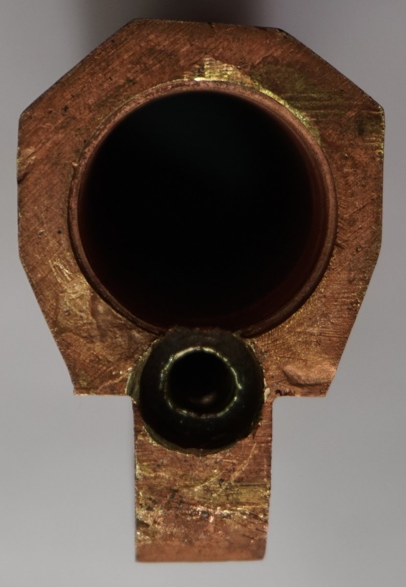

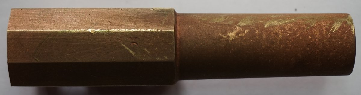

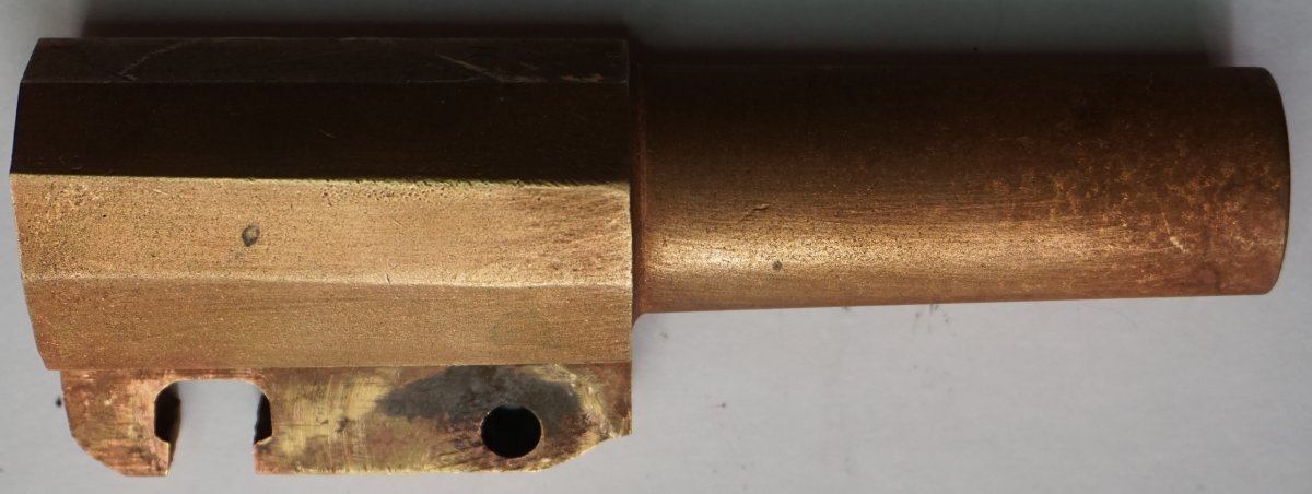

    Приветствую.Привёл в порядок стволик. Внешний вид.
    antykvar_2009, Jawist, ALEKS81 та 7 іншим подобається це.

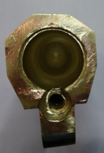

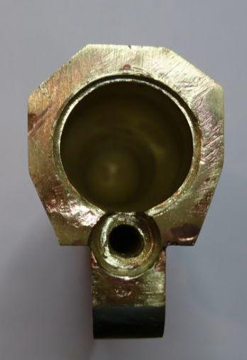

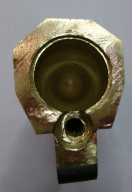

    Внутри зеркало.
    antykvar_2009, Jawist, ALEKS81 та 6 іншим подобається це.

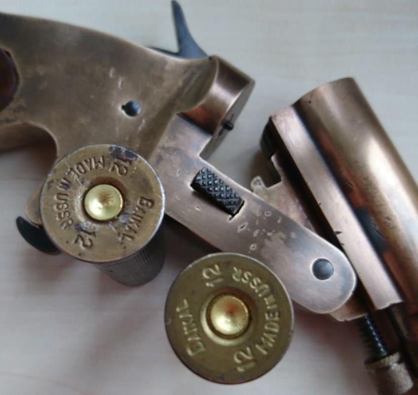

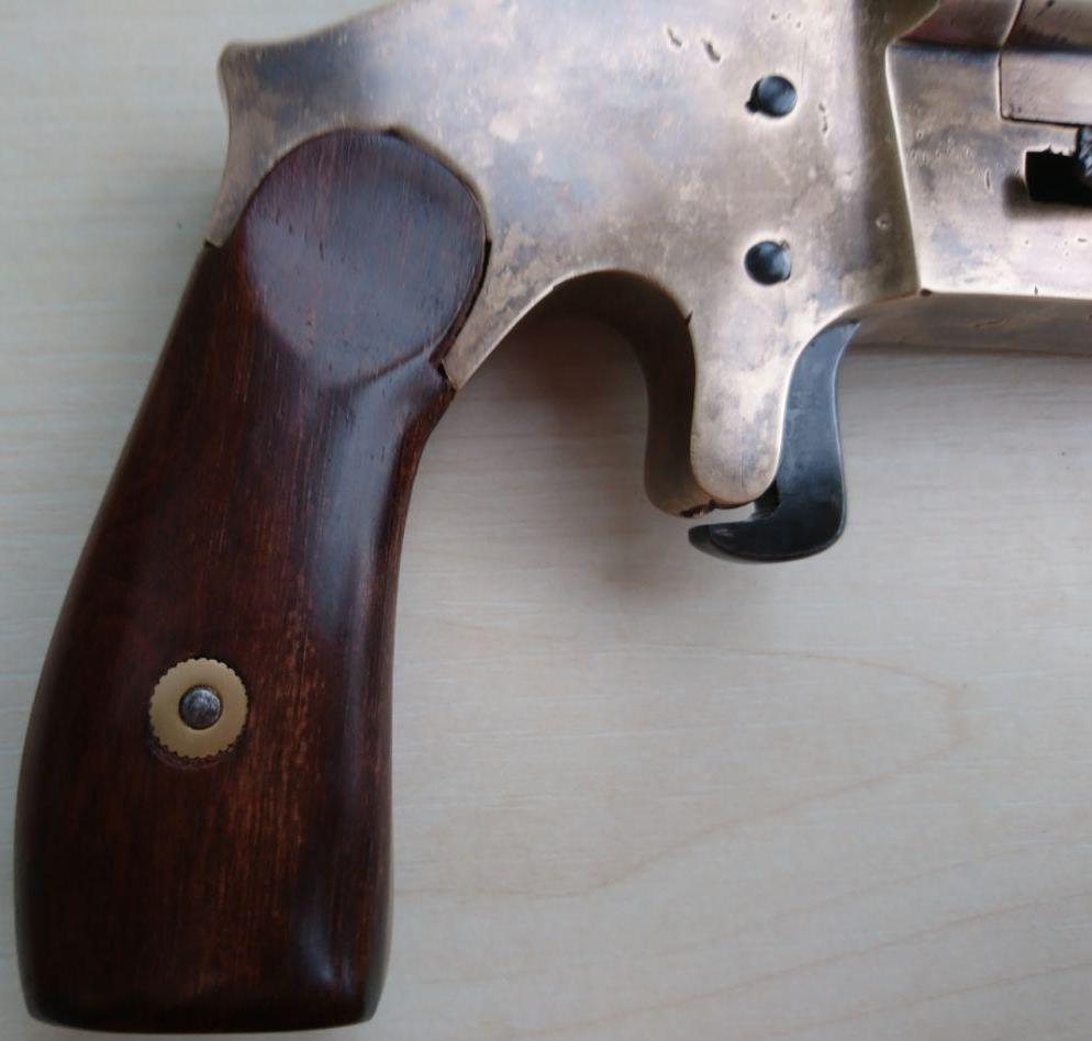

    Адаптировал под современный припас.

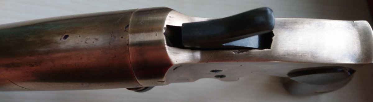

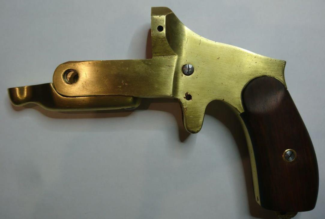

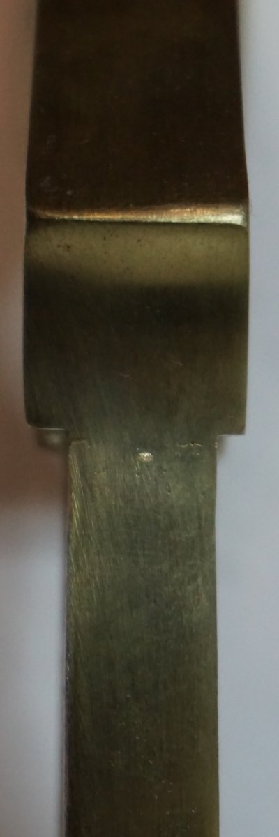

    Приветствую. Изготовил запирающий механизм ствола.
    Andrej.An86, Jawist, Рост76 та 5 іншим подобається це.

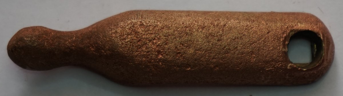

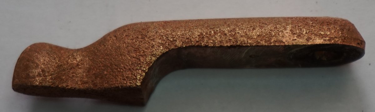

    Закончил работу над накладками рукояти.Пропитал маслом.
    liman, antykvar_2009, Andrej.An86 та 7 іншим подобається це.

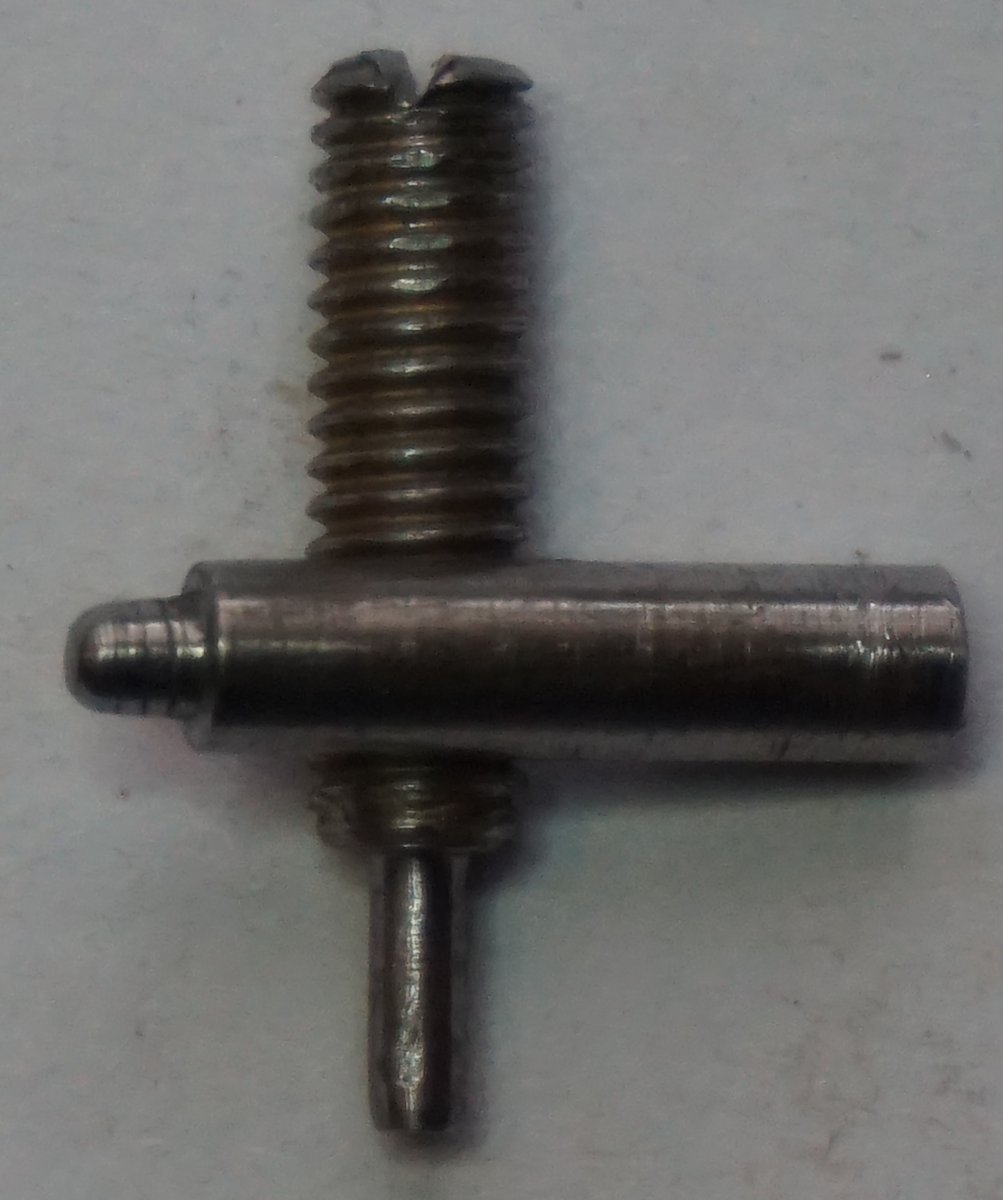

    Изготовил и установил штифт фиксации накладок на ручке.
    antykvar_2009, Andrej.An86, Jawist та 6 іншим подобається це.

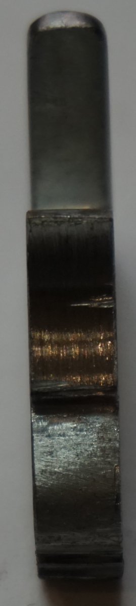

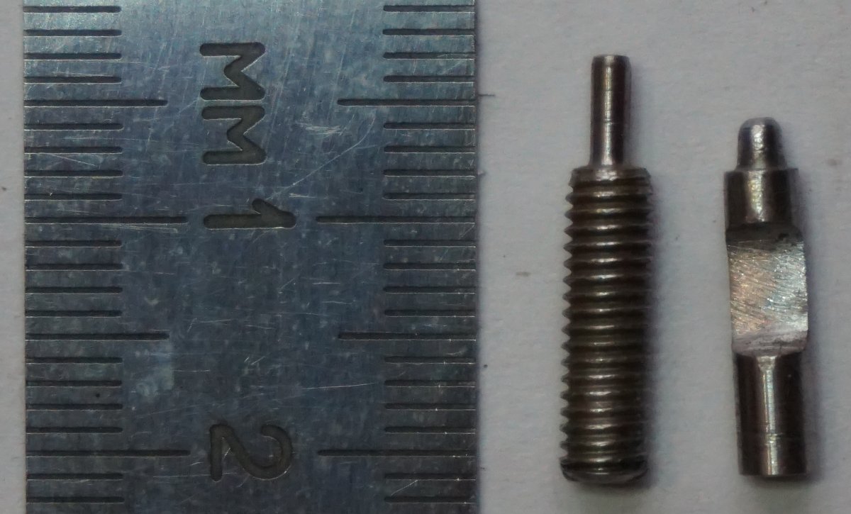

    В черновую изготовил экстрактор и винт его фиксации( в данной модели экстрактор подпружинен).
    antykvar_2009, Andrej.An86, Jawist та 7 іншим подобається це.

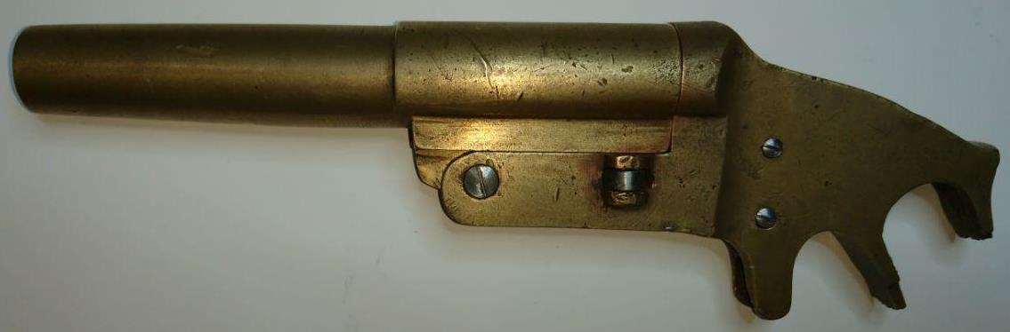

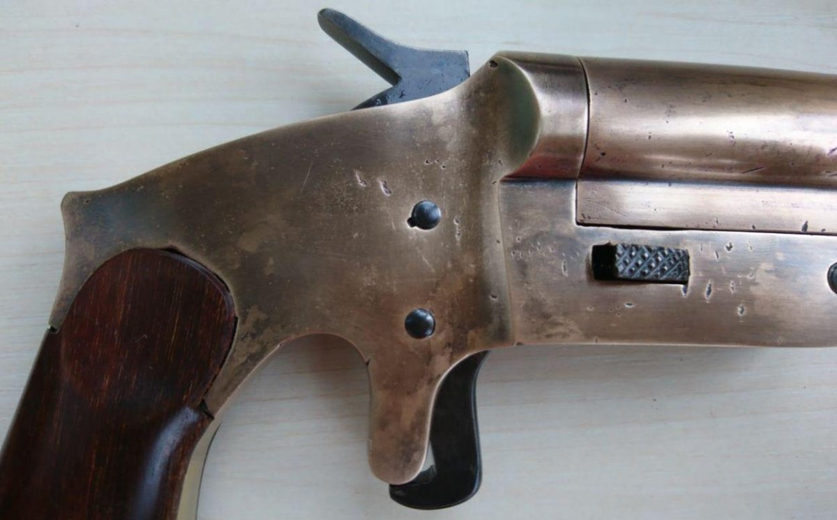

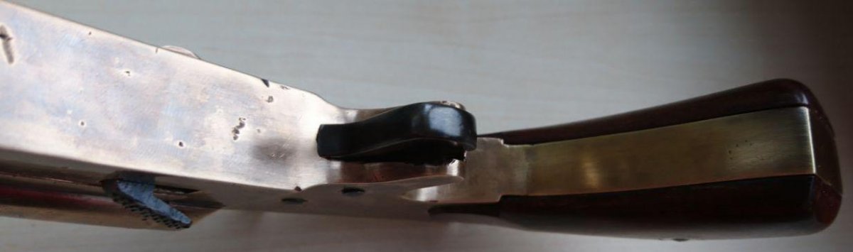

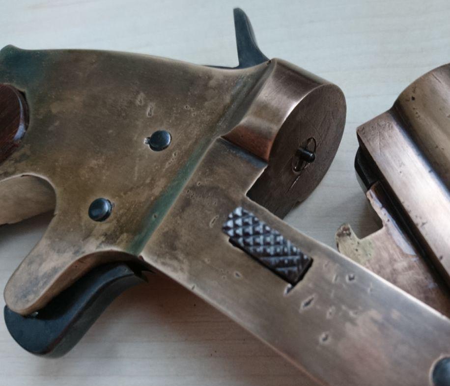

    На данный момент предмет выглядит так.
    antykvar_2009, Jawist, German Stein та 9 іншим подобається це.

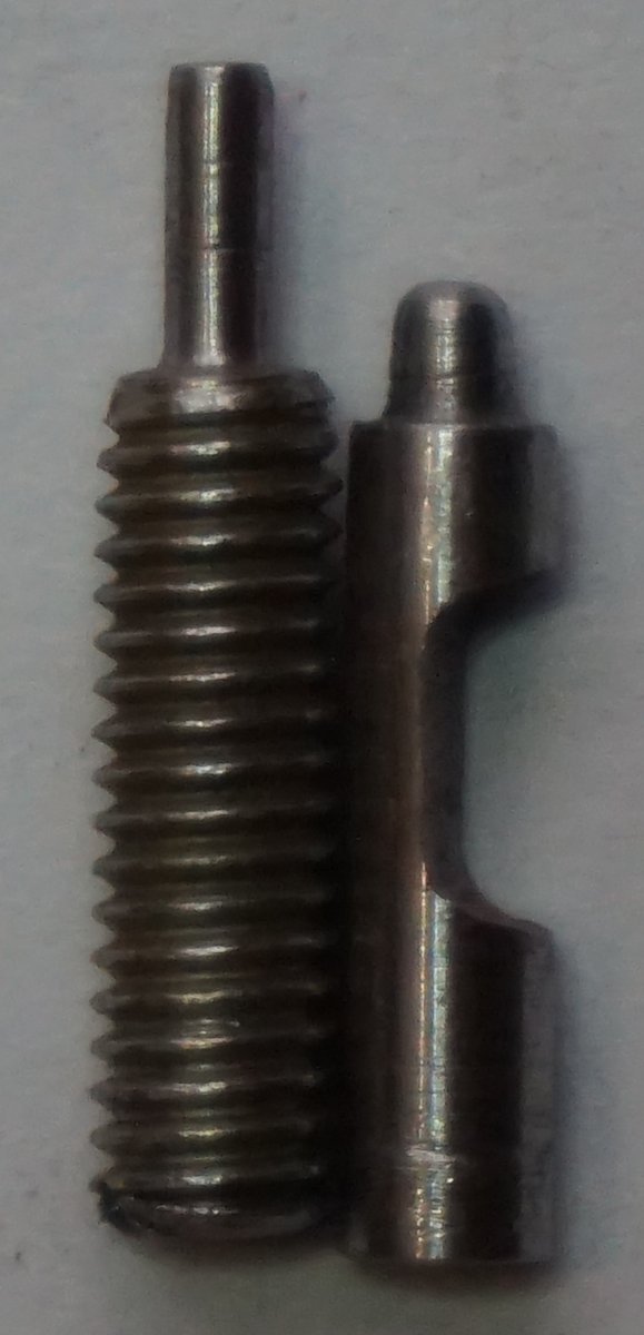

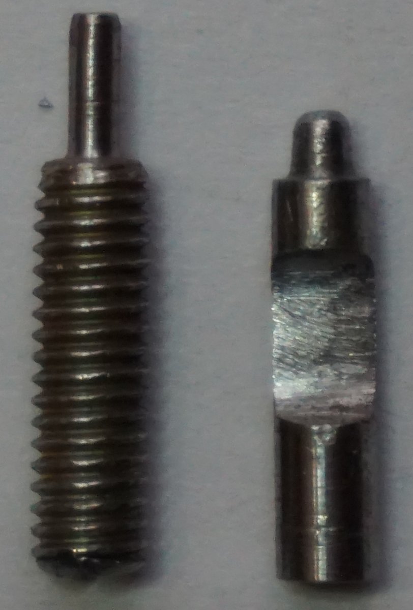

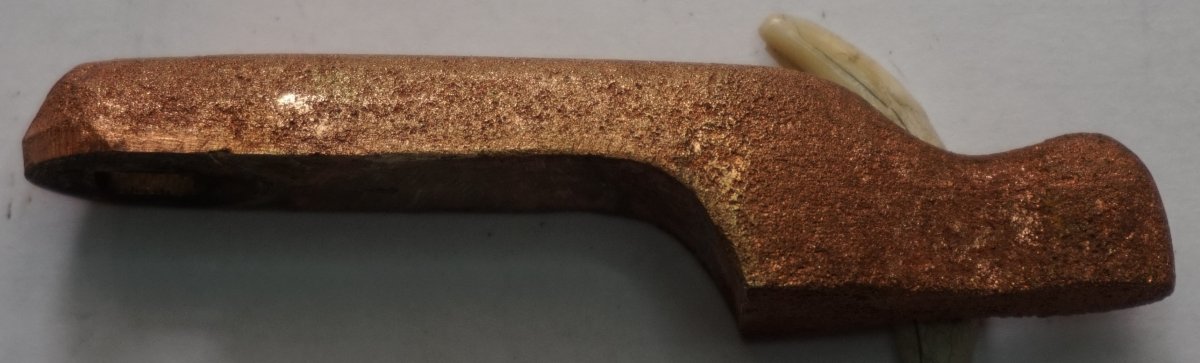

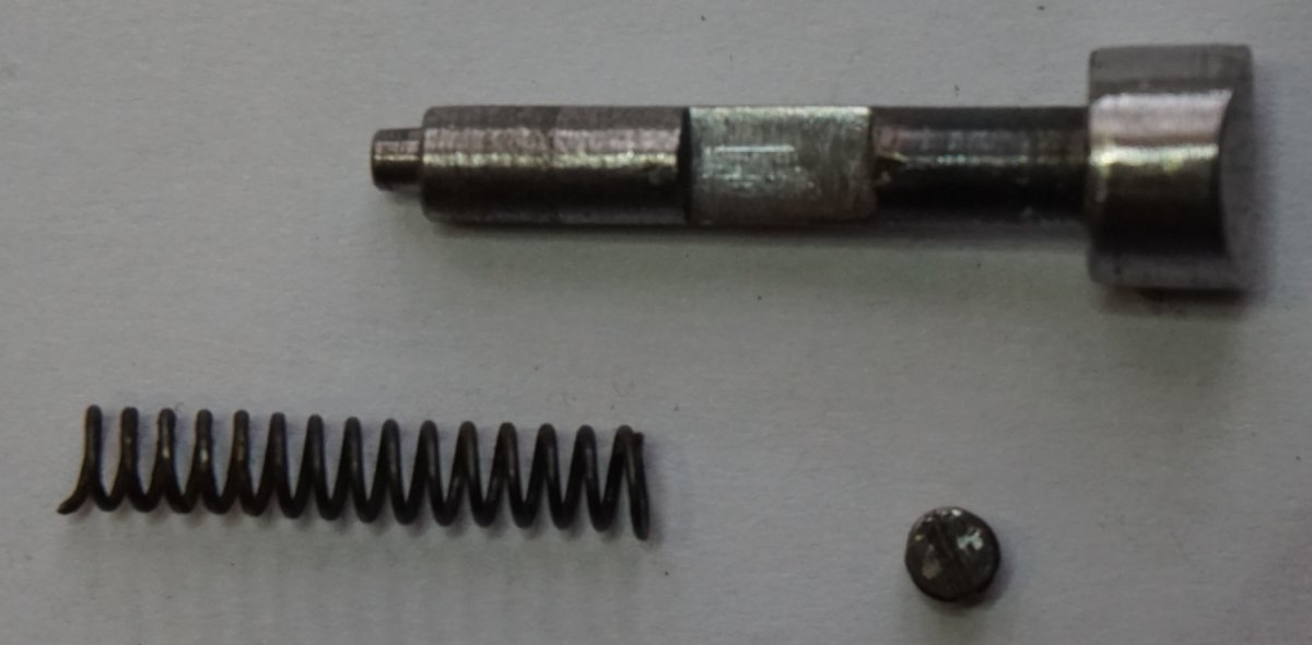

    Приветствую.Продолжим тему. Изготовил боёк и стопорный винт бойка.
    antykvar_2009, Andrej.An86, Jawist та 5 іншим подобається це.
  25. БЛК
    БЛК General-major
    30
    66
    8.132

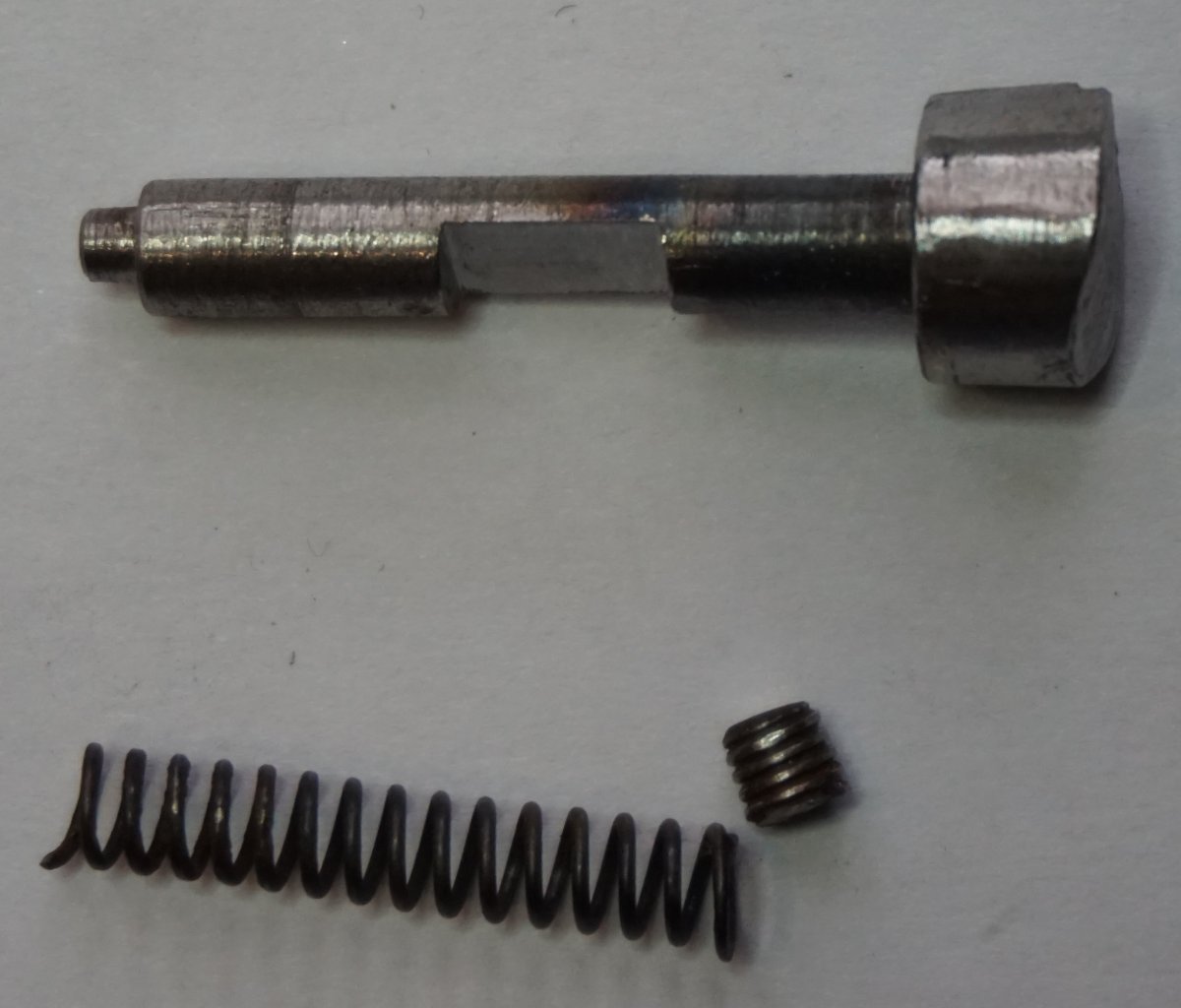

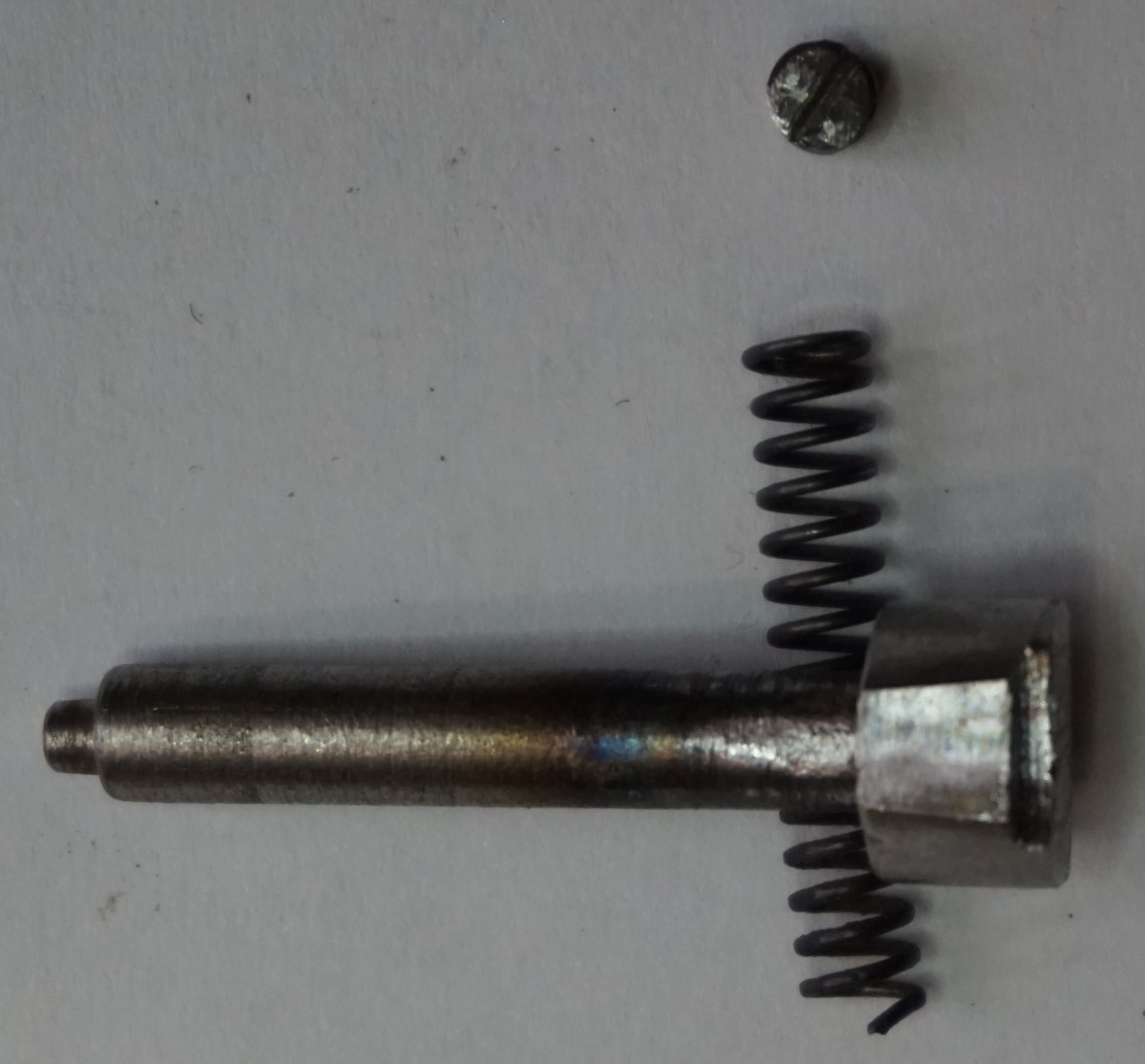

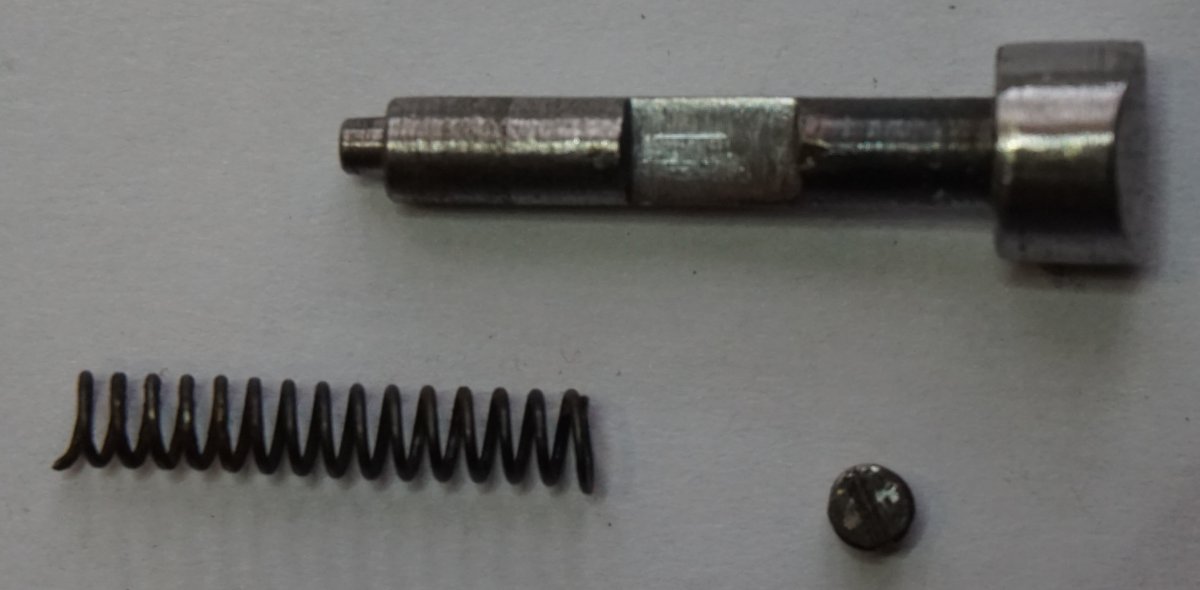

    Доделал экстрактор.Комплект экстрактора, пружина и стопорный винтик.
    antykvar_2009, Andrej.An86, Jawist та 4 іншим подобається це.

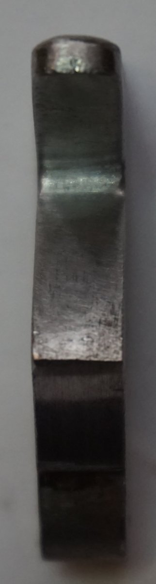

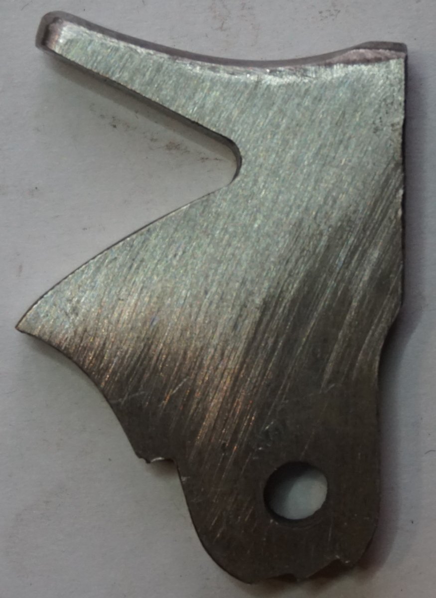

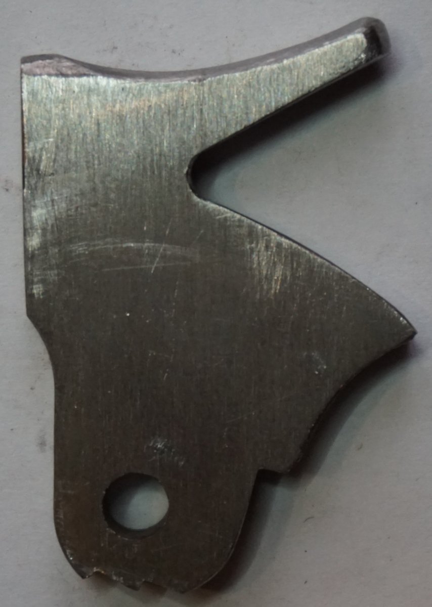

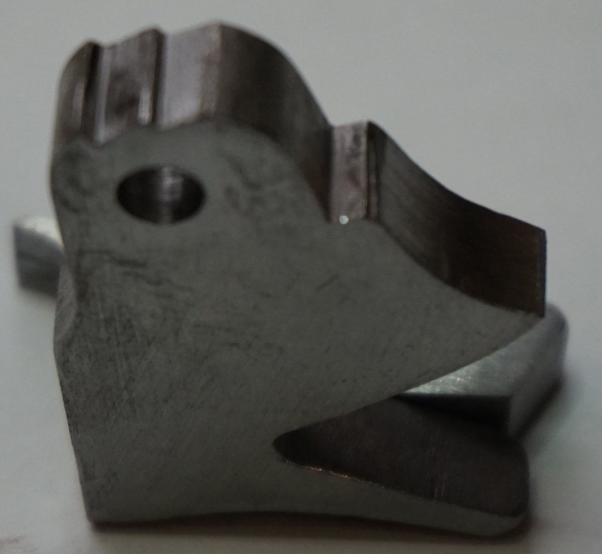

    УСМ изготовил второй раз, первый комплект потерял.(. Курок.
    segunxxx1, Andrej.An86, Jawist та 5 іншим подобається це.
