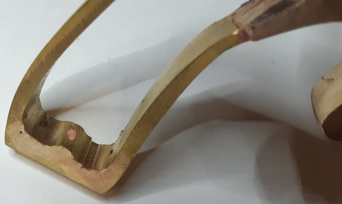

    Доработал низ рукоятки, сформировал прилив под штифт фиксации накладок и пропилил паз под боевую пружину.

  12. БЛК
    БЛК General-major
    30
    66
    8.132
    Так было до доработки.
    antykvar_2009, Jawist, ВОВА14 та 5 іншим подобається це.

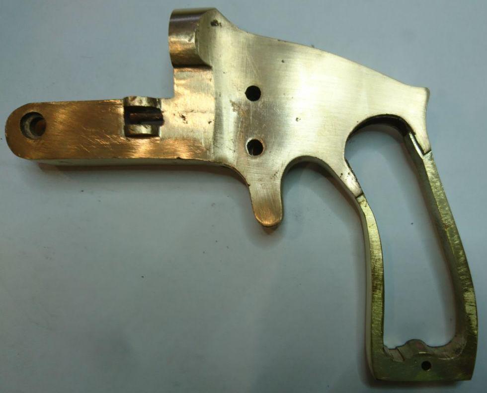

    Приветствую.Позанимался рамкой, вывел почти все изъяны, кроме особо крупных.
