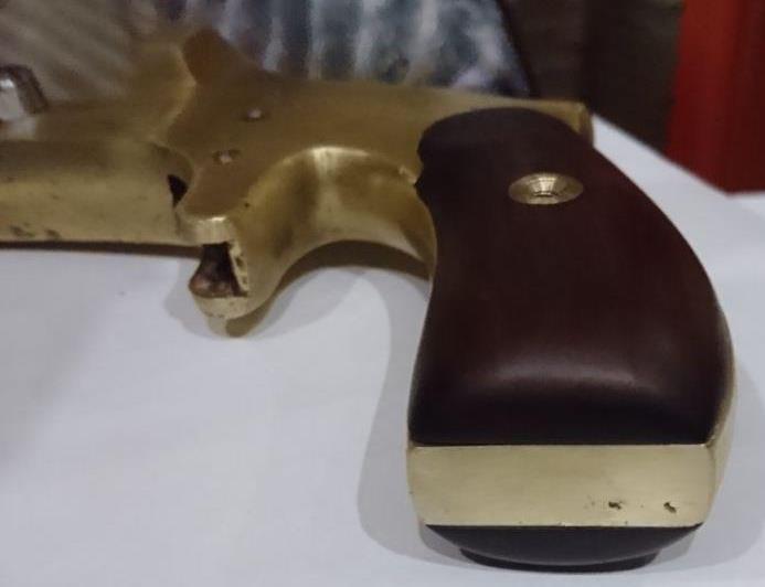

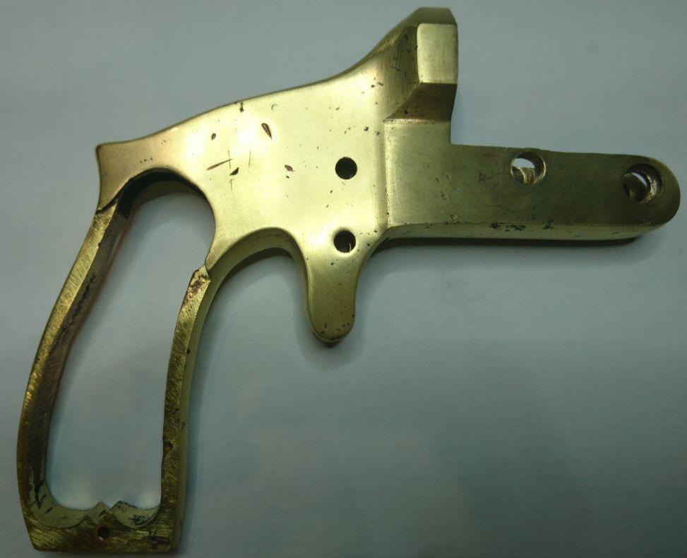

    По стволику пайка закончилась, теперь только чистка и шлифовка.Приступил к рамке. начал с низа рукоятки. Фото после пайки и чистки.

    Приветствую.Закончил с пайкой и выел следы от неё. Долго получилось из за одной проблемы, проблема в том, что предмет состоит из сплава, температура плавления которого ниже или равна температуре плавления припоя. Короче , намучался в сласть с подбором припоев, флюсов и методов пайки. Вышло как и с полуавтоматом, запаял вывел и т.д. Вот собственно результат.

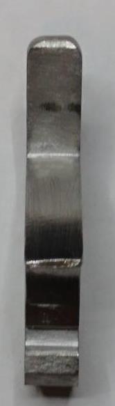

    Приветствую.Закончил делать УСМ, подогнал детальки , осталось шлифануть и закалить. Курок.

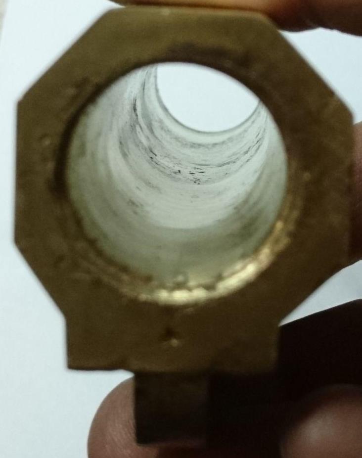

    Шлифанул стволик внутри, без фанатизма, все раковины коррозии выводить не стал, иначе сильно увеличится диаметр ствола.
