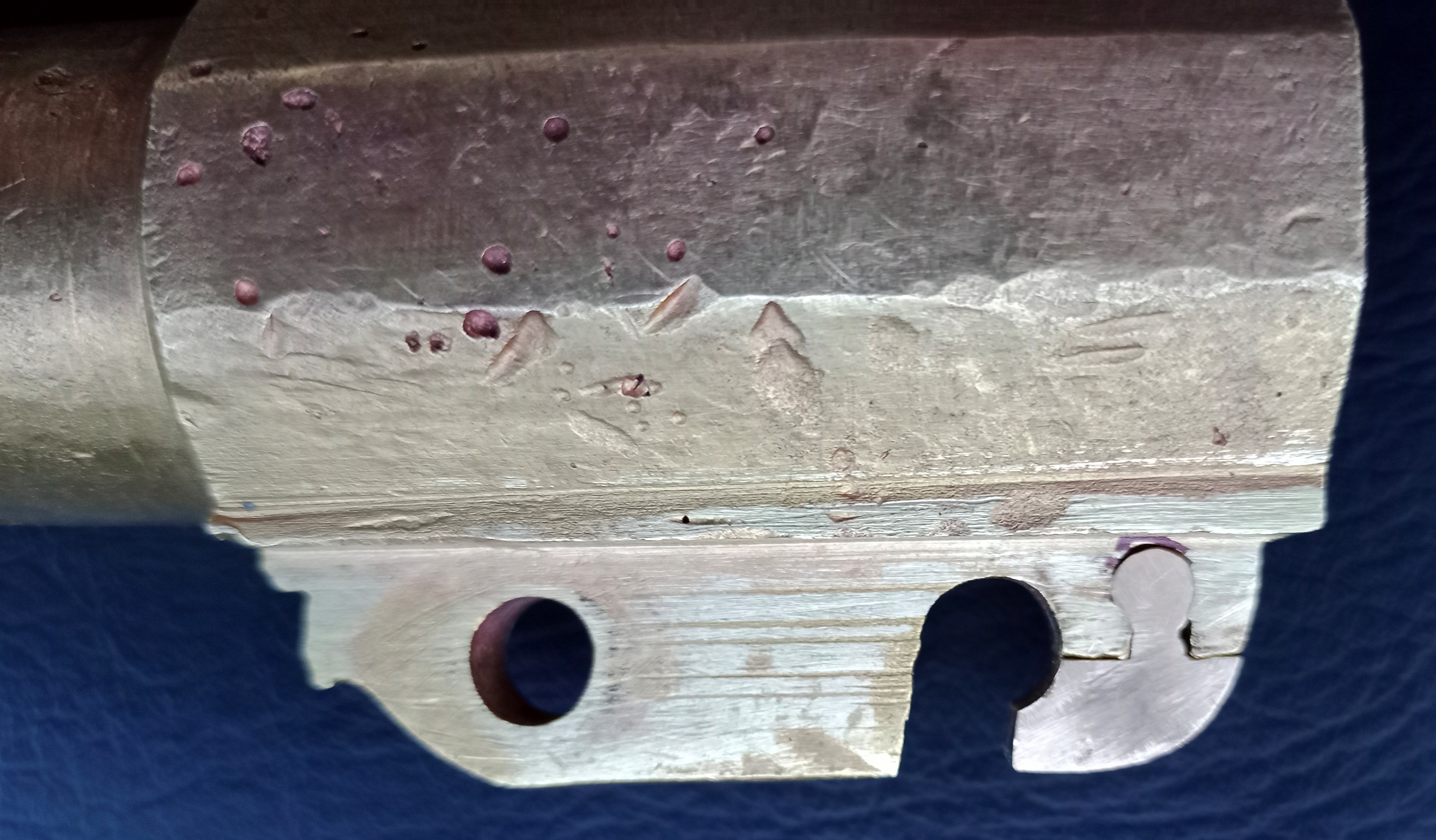

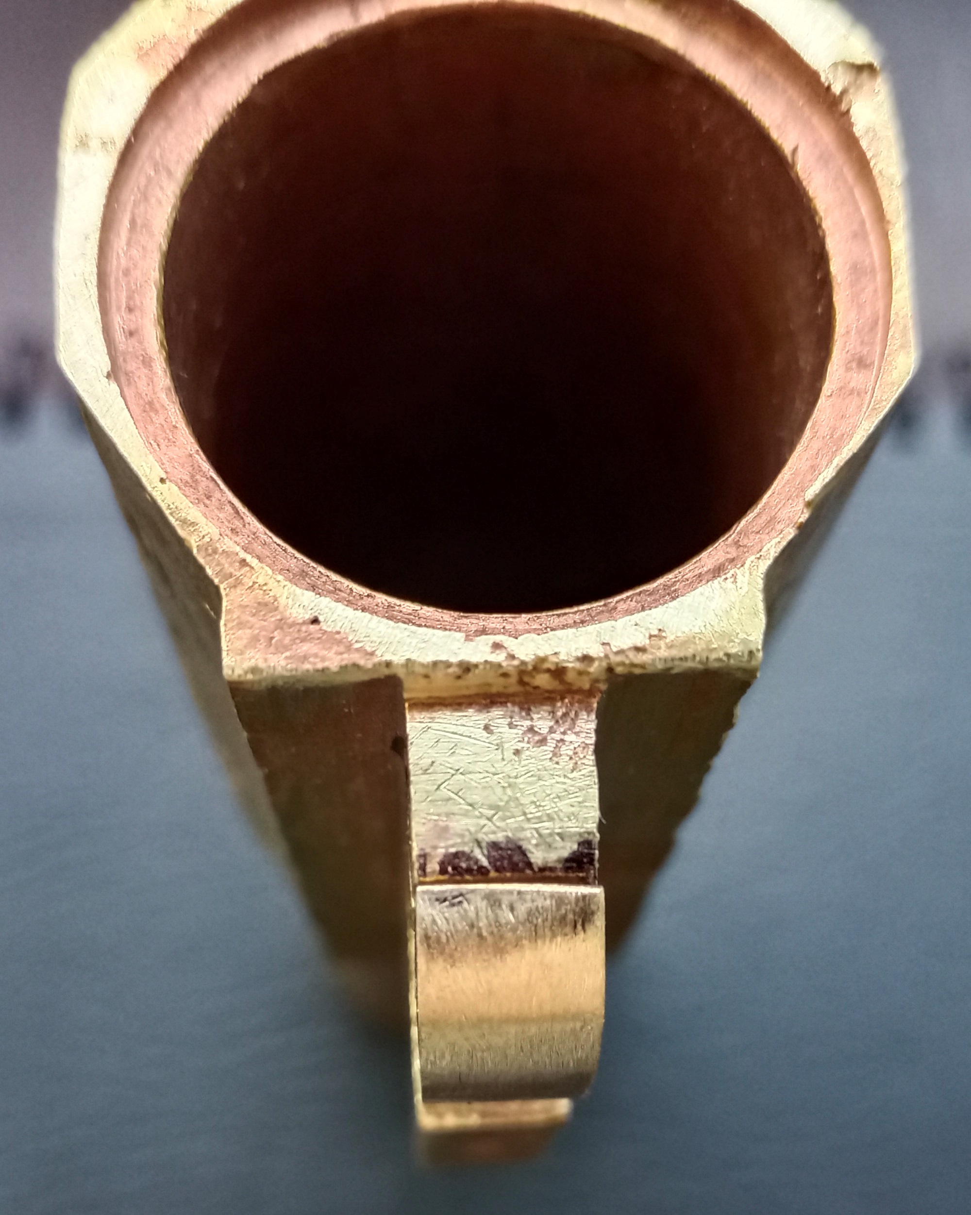

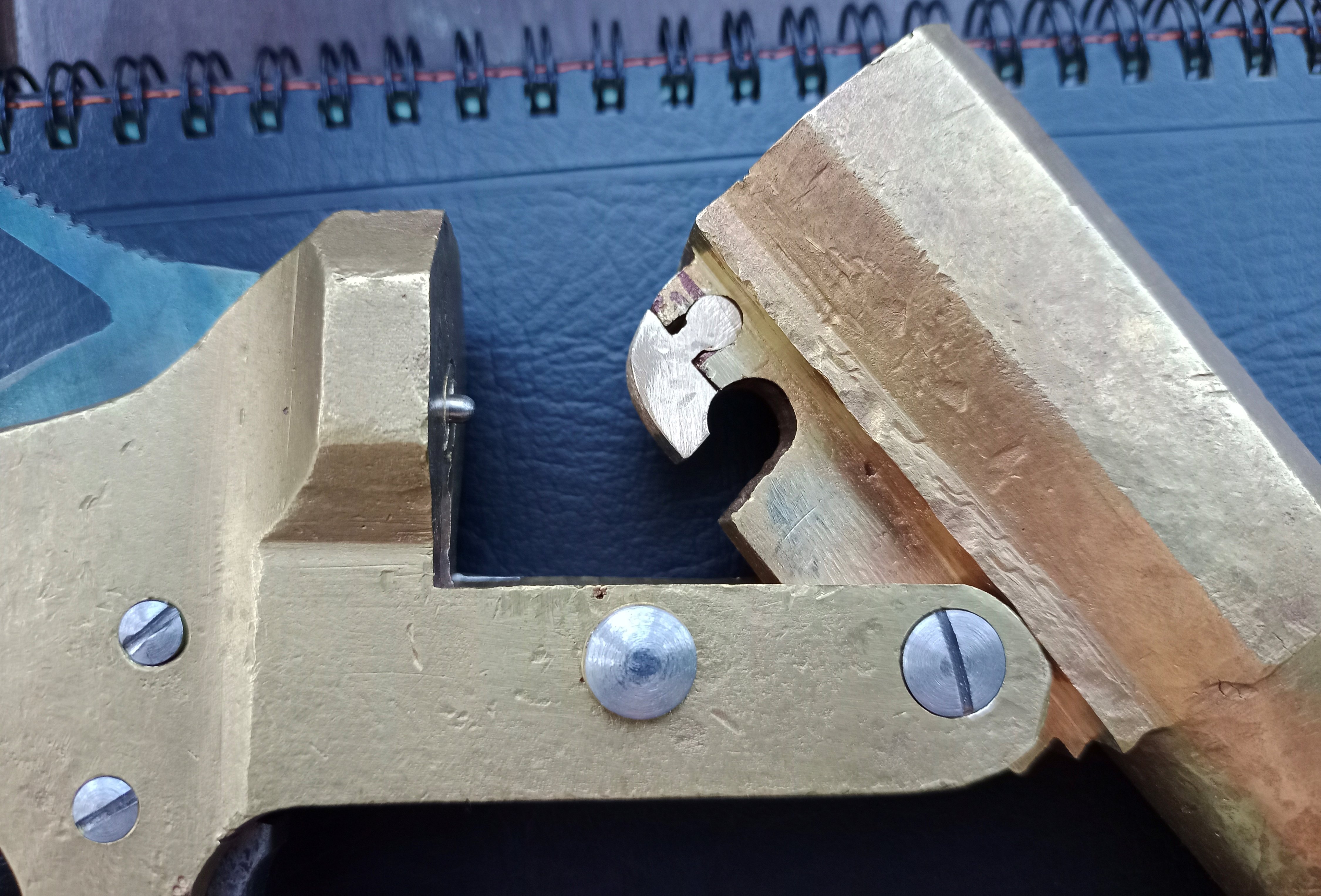

    Приветствую. Подогнал по месту утраченный зуб запирания стволика.
    Wadospyro, ALEKS81, ArtBorsuk та 15 іншим подобається це.
  7. БЛК
    БЛК General-major
    30
    66
    8.132
    Проверил на запирание.
    Wadospyro, ALEKS81, ArtBorsuk та 14 іншим подобається це.

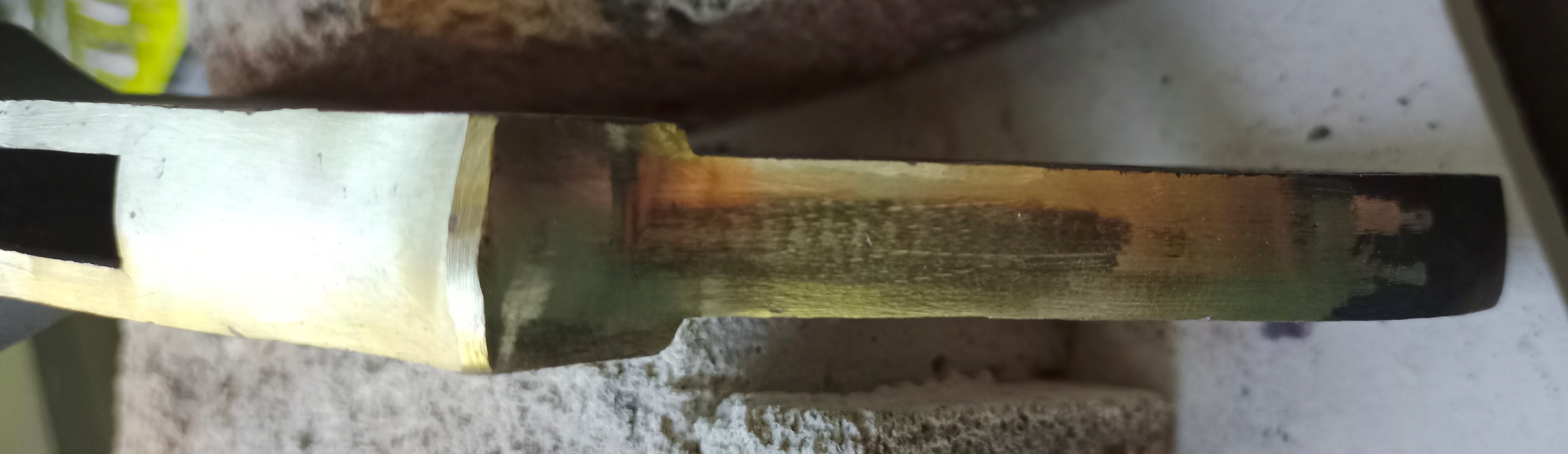

  8. БЛК
    БЛК General-major
    30
    66
    8.132

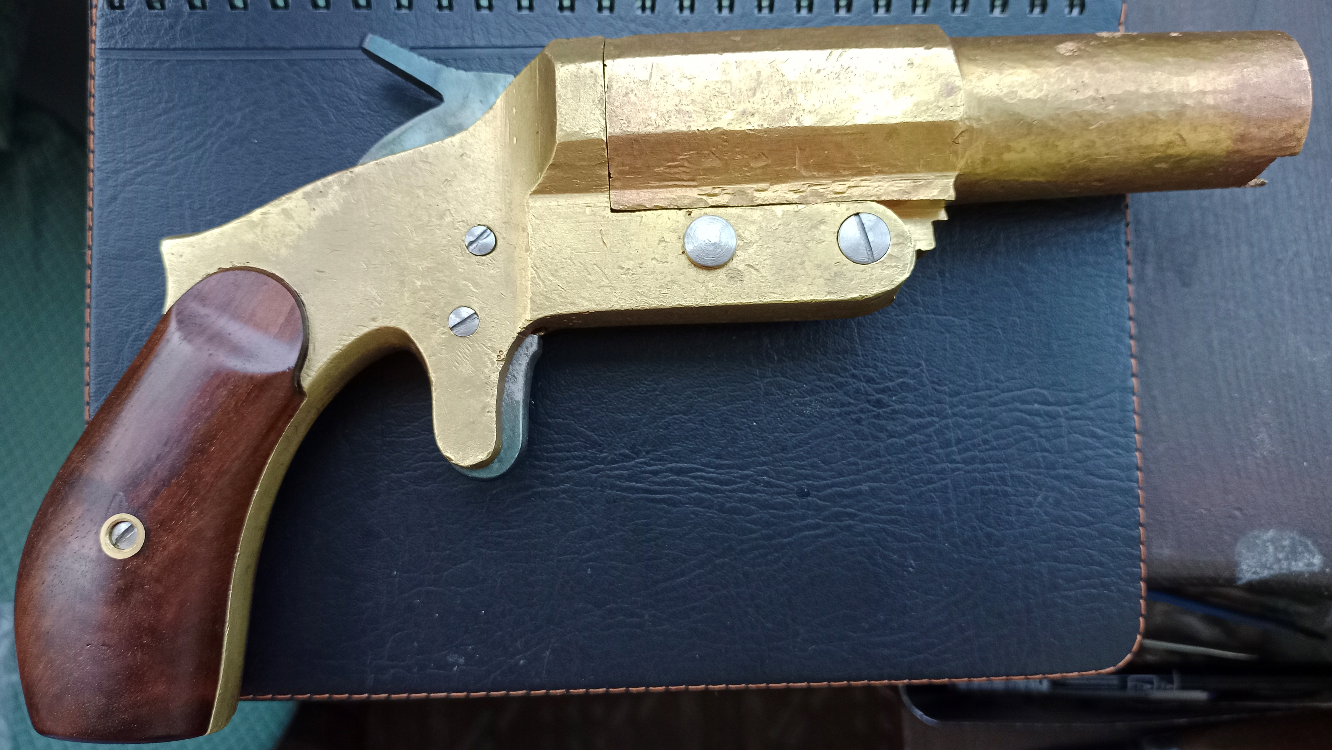

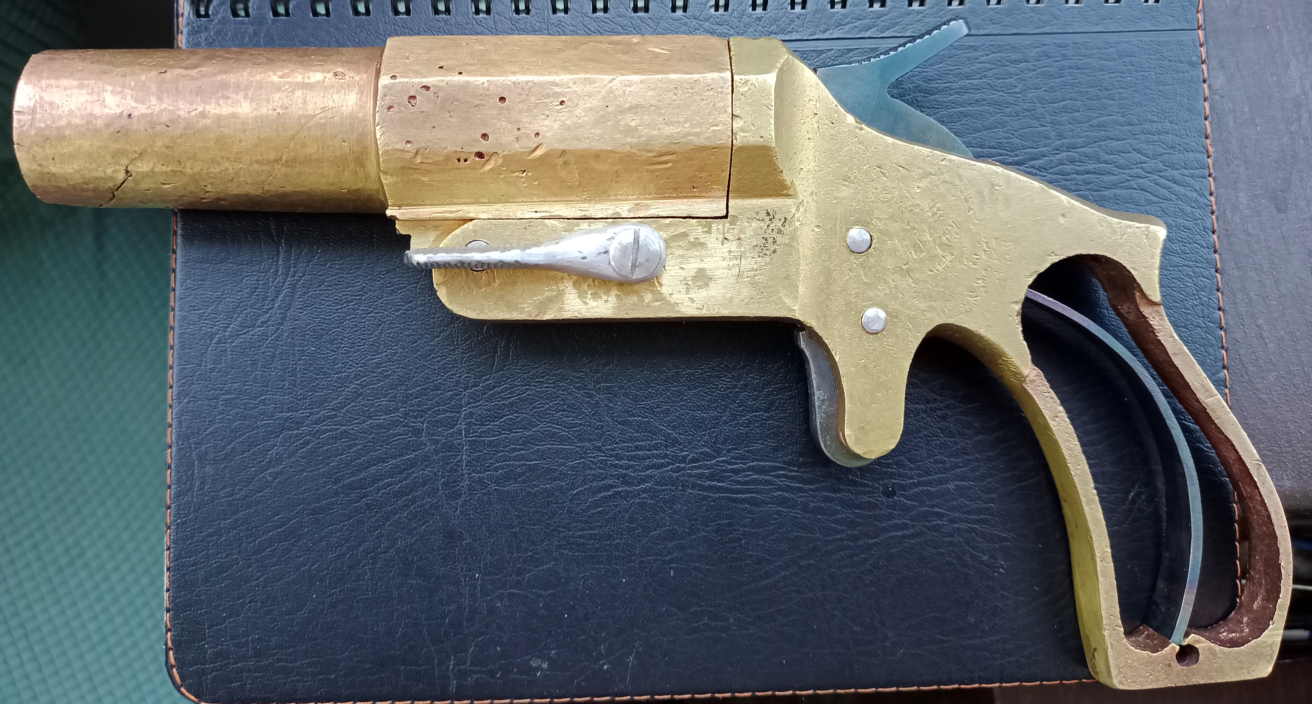

    На данный момент предмет выглядит так. Осталась пайка латунью.
    Рихард, Wadospyro, ALEKS81 та 19 іншим подобається це.

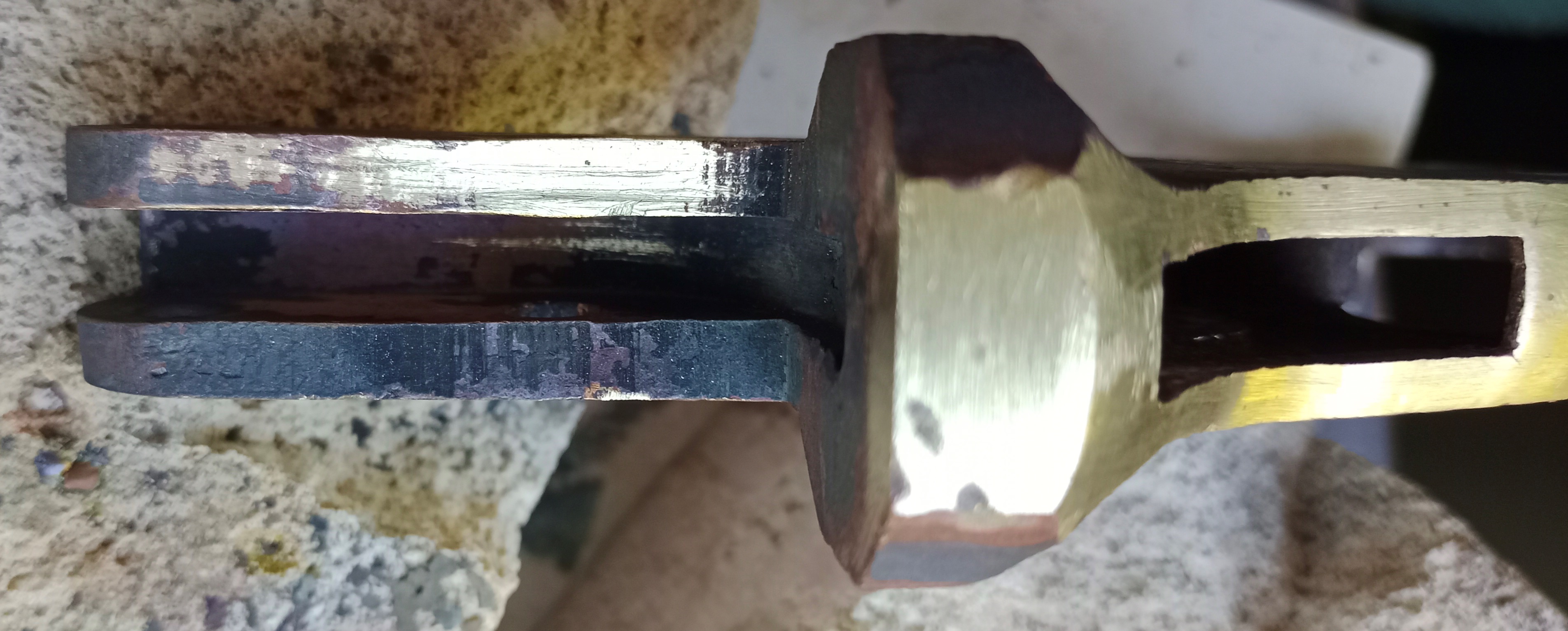

  9. БЛК
    БЛК General-major
    30
    66
    8.132

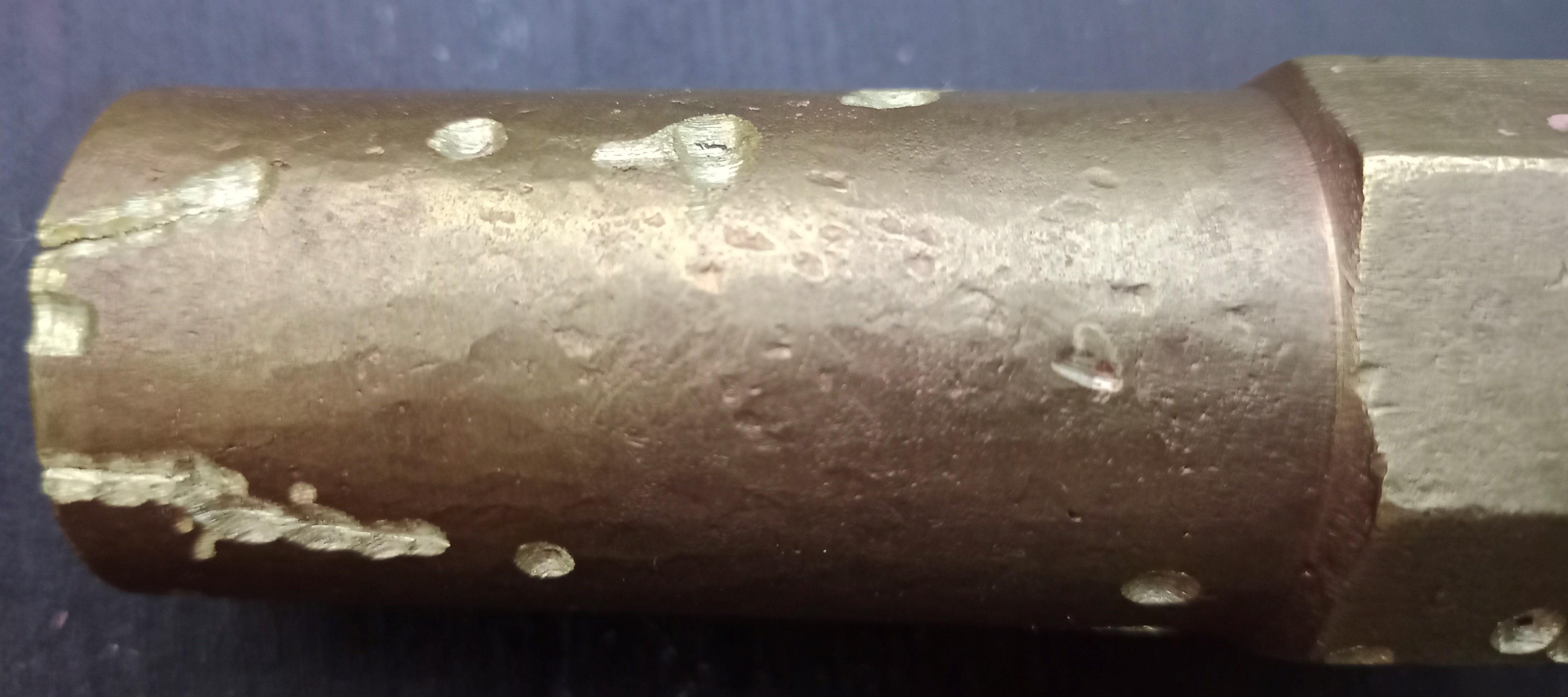

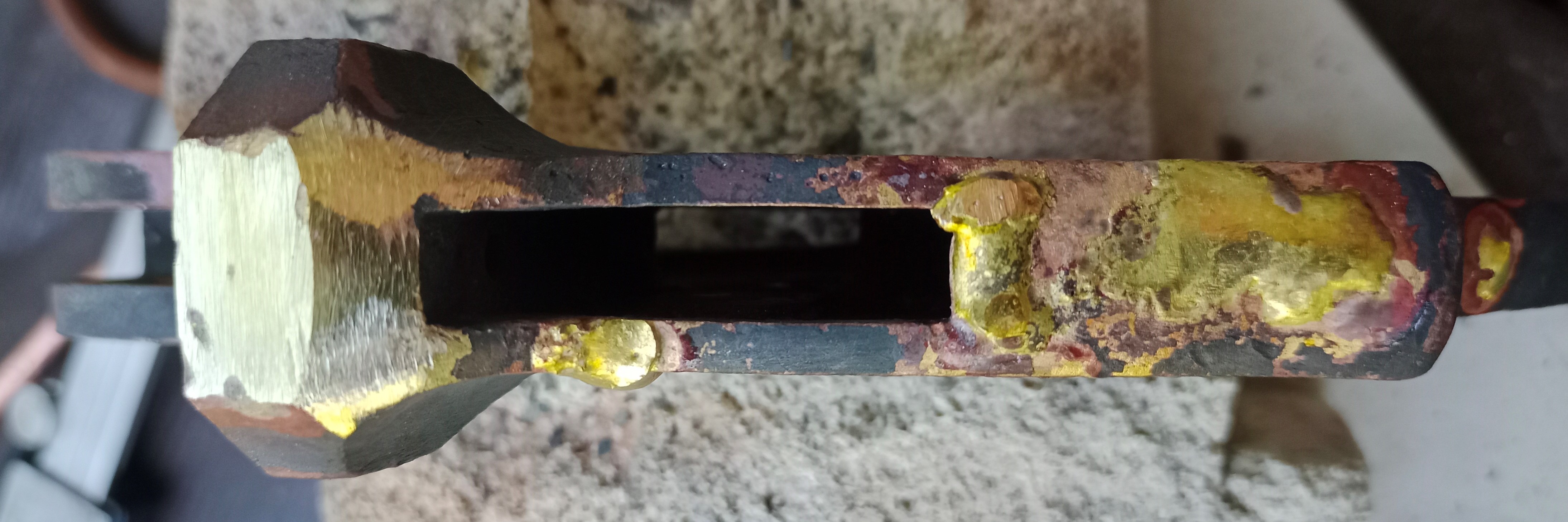

    Приветствую. Не смотря на занятость на работе, было время не много заняться предметом. Пропаял рамку, не проливы и сильные забоины убрал.
    Рихард, Wadospyro, ALEKS81 та 12 іншим подобається це.

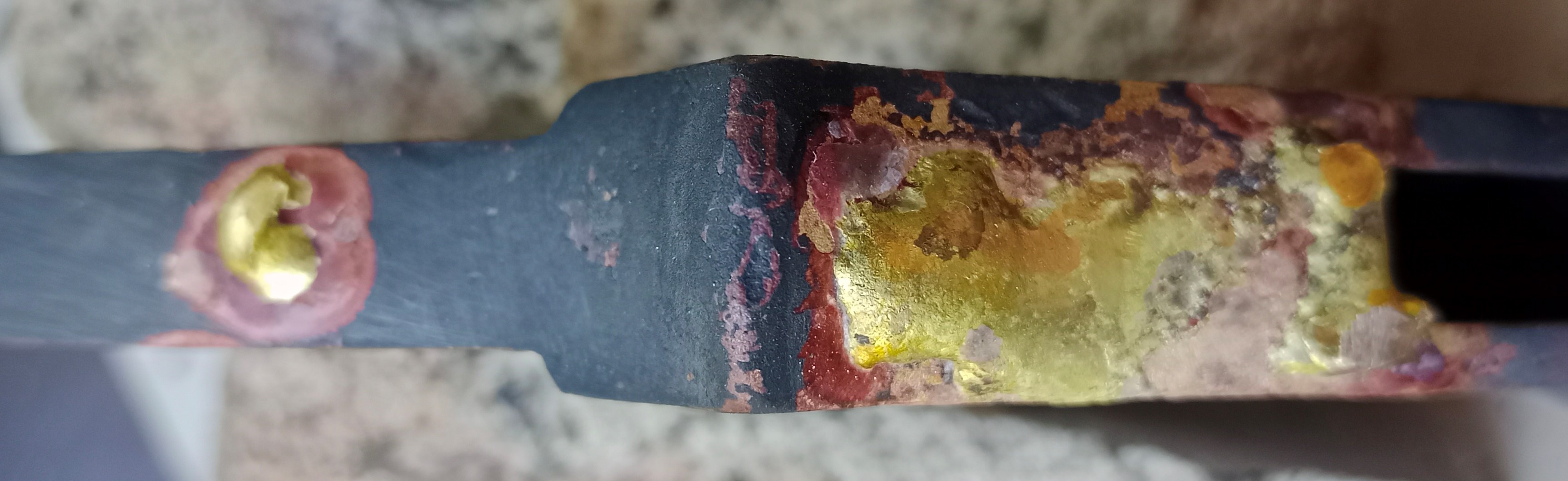

  10. БЛК
    БЛК General-major
    30
    66
    8.132

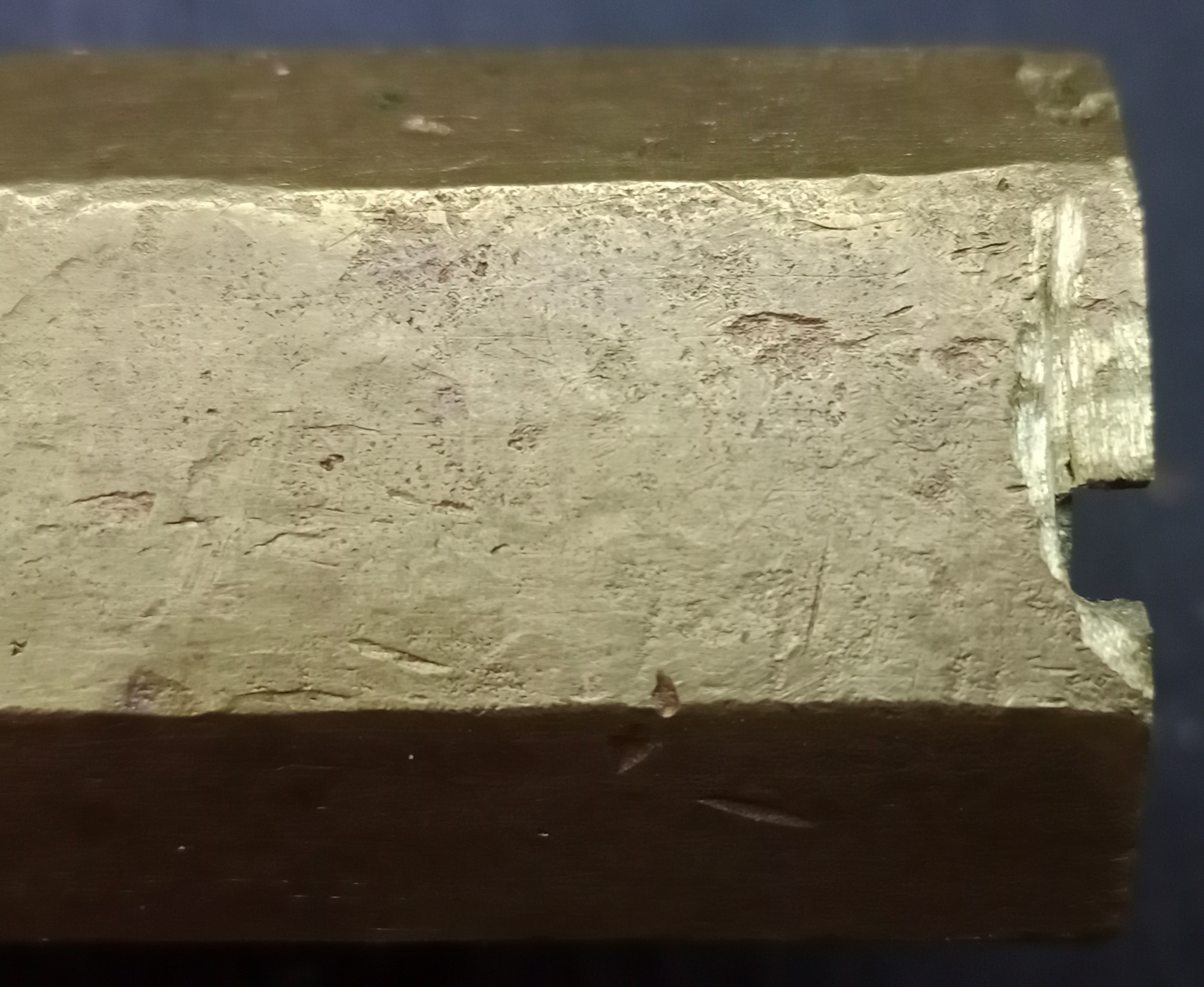

    В черновую шлифанул места пайки и шлифанул рамку.

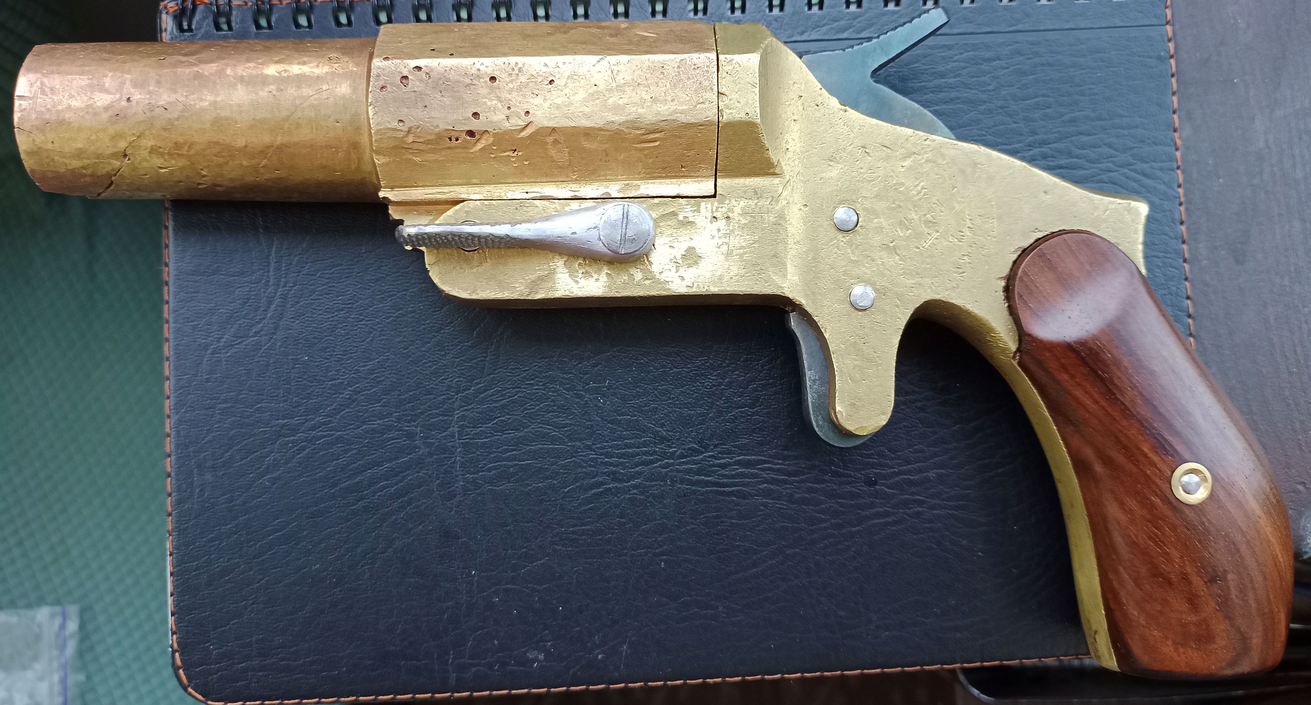

  11. БЛК
    БЛК General-major
    30
    66
    8.132
    Закончил горелку.
    Рихард, Wadospyro, Yuber та 13 іншим подобається це.

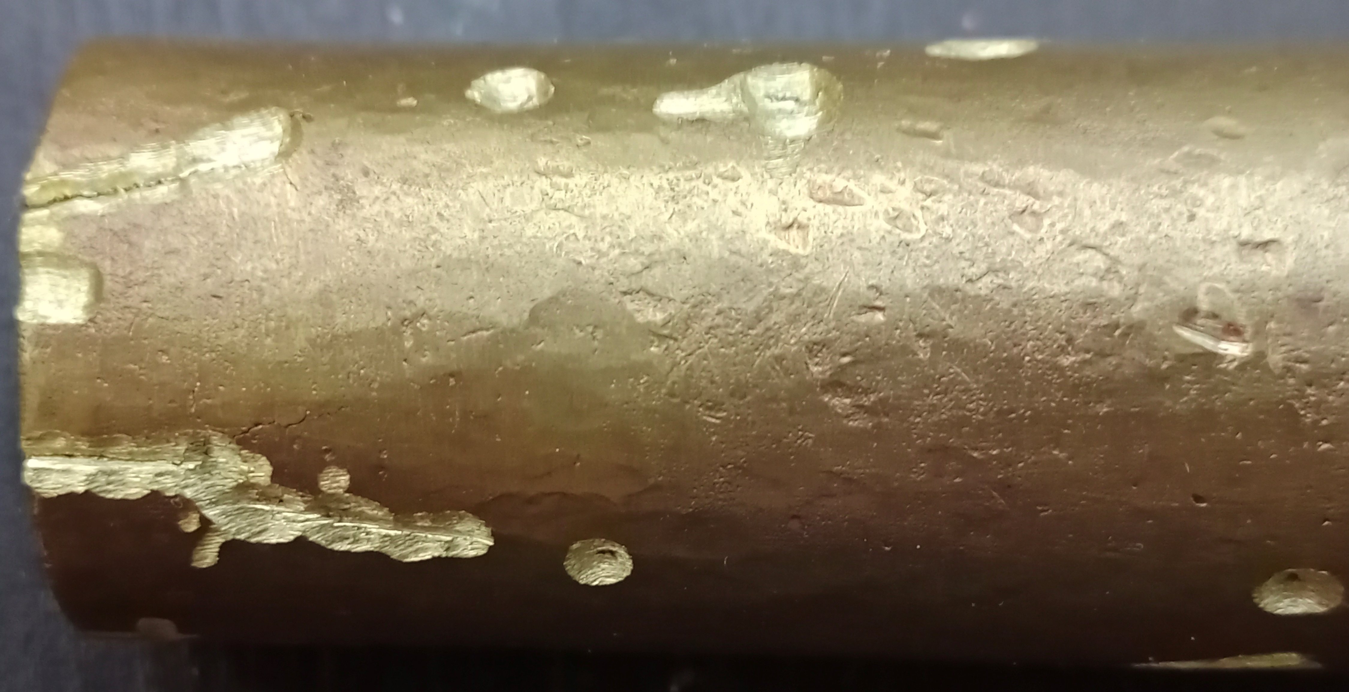

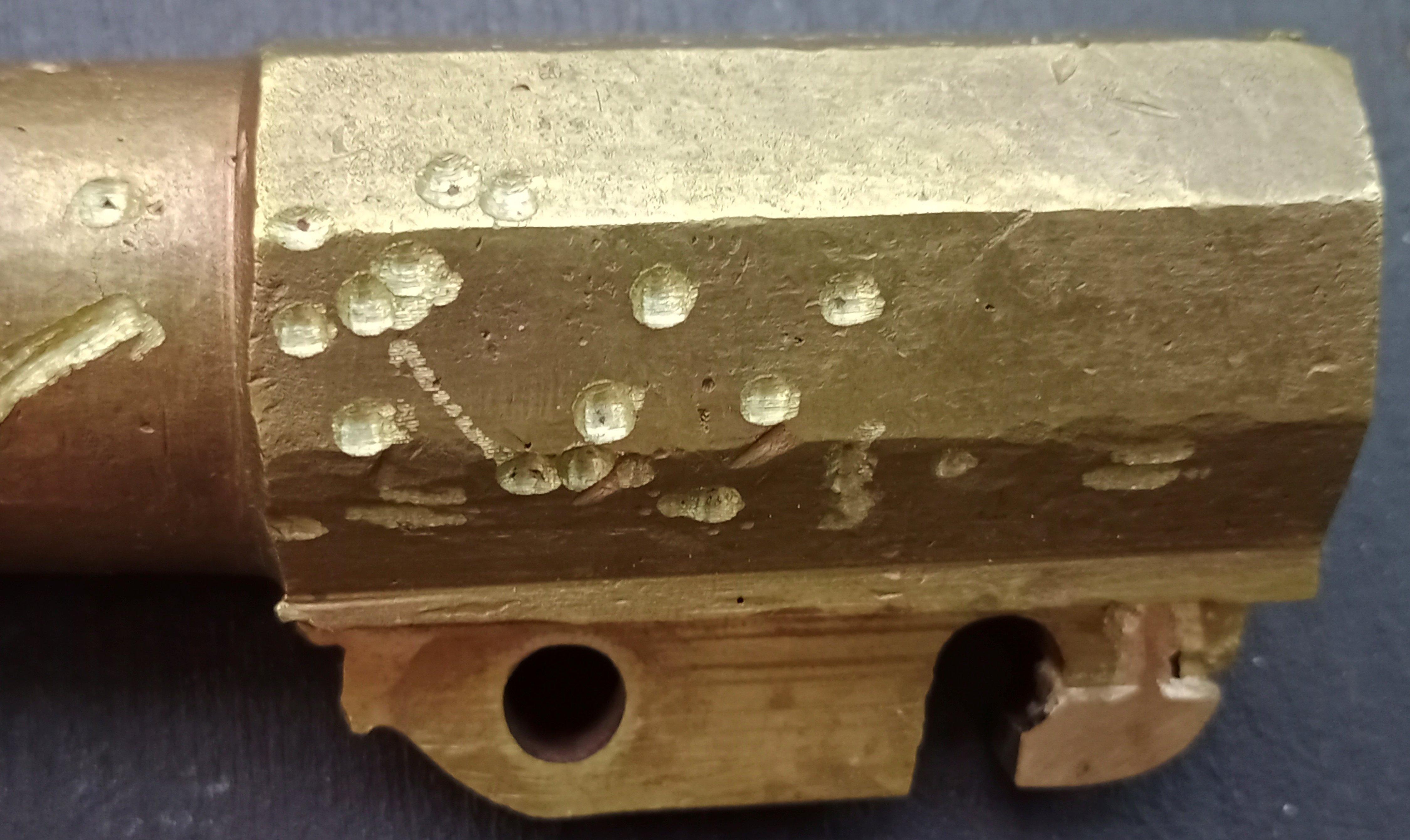

    Приветствую. Подготовил стволик к пайке.
    Рихард, Wadospyro, Mahorka та 20 іншим подобається це.
