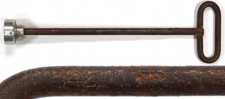

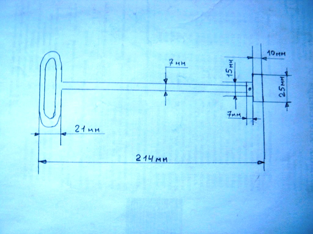

    доброго времени суток ув комрады может ли кто мне помочь хотел бы изваять шомпол к ракетнице вальтер но для полного фен шуя не хватает размеров может у кого есть заранее спасибо за помощь
  6. egoiste
    egoiste Stabsfeldwebel
    559
    Одеса, Україна
    Диаметр ствола 26.6мм, диаметр гильзы 26.5мм. Думаю диаметр шомпола должен быть 26.5мм остальное можно высчитать с помощью графического редактора (я пользуюсь Adobe Photoshop наверно есть более простые)
    663 та Сергей888 подобається це.
  7. Вайс
    Вайс Hauptmann
    9.004
    Вот , делал себе копию. За чертеж извиняюсь ( мой препад за этот рисунок оторвал бы руки). Размеры +\- правда.
    tankopiy, 663, БЛК та 2 іншим подобається це.
  8. Сергей888
    Сергей888 Stabsgefreiter
    13
    20
    227
    украина
    спасибо огромное!!!
  9. Вайс
    Вайс Hauptmann
    9.004
    Забыл один указать . Ручка длинна 64 мм Мой выглядит так.
    663 та БЛК подобається це.

    Еще варианты ручек и донышка шомпола

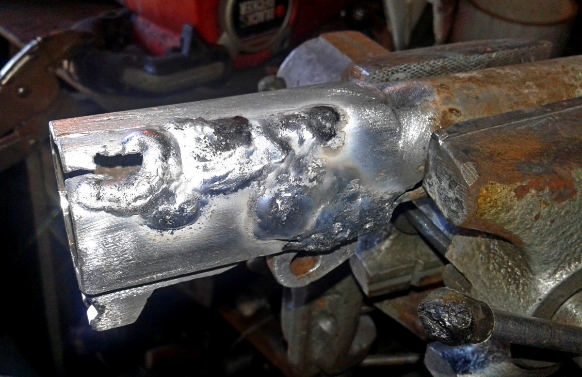

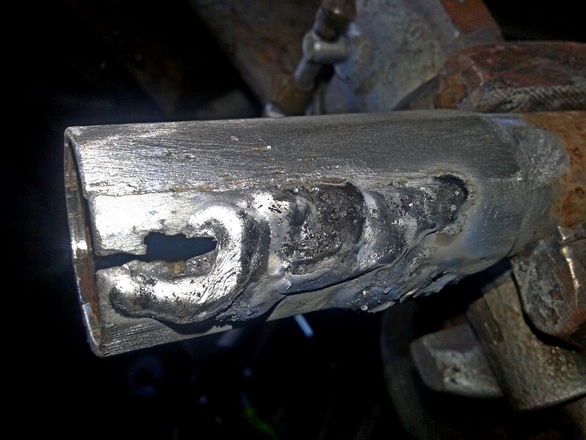

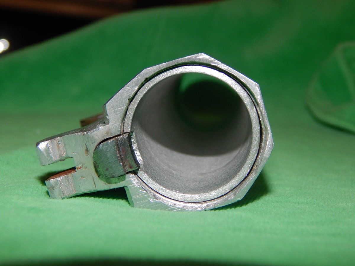

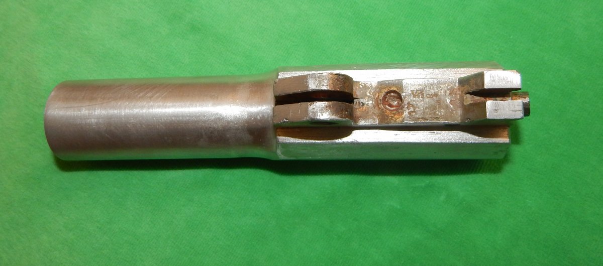

  12. Дмитрий Украинский
    Дмитрий Украинский Oberfeldwebel
    542
    1.278
    590
    Думаю создатель этой темы не против .
    Дабы не создавать новую тему.
    Всегда хотел себе ракетницу а именно Немецкую.
    На форуме купил рамку с чердака .
    С лопнутой рукояткой потом нашол у одного приятного продавца приобрел ракетницу на запчасти
    Покупал ради ствола и рукоятки .

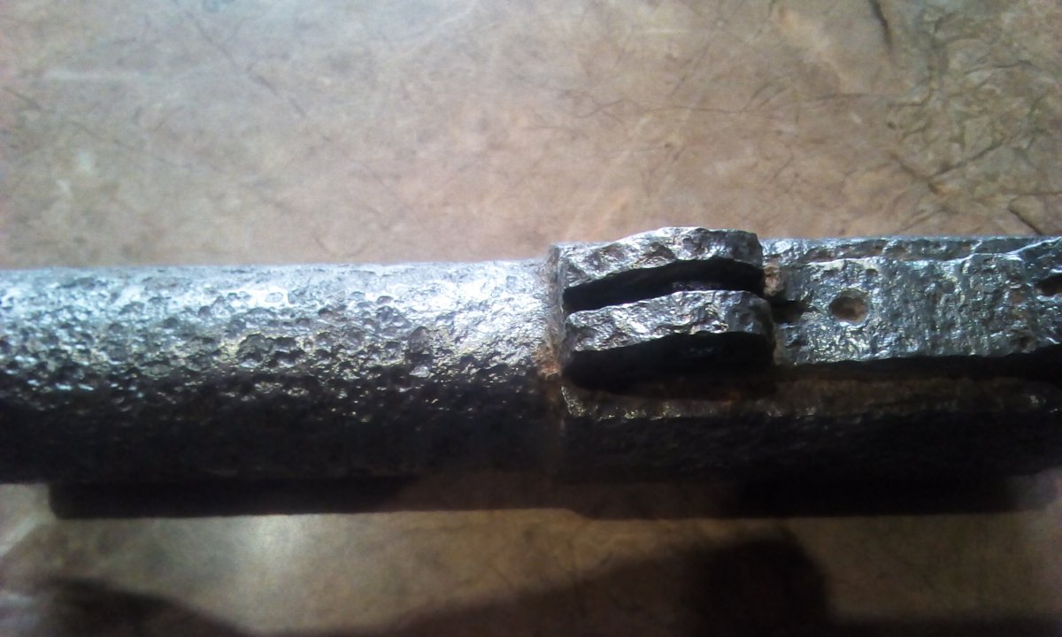

    Своему мастеру https://reibert.info/threads/svarochno-remontnye-raboty.789651/ выслал патронник его была идея проточить ствол и вставить новый ствол туда .
    Кстате подскажите чем можно зачирнить ? или сделать жолтый цвет как на затертых ракетницах ?
    Теперь жду пару дней дабы собрать все в кучу .
    Может у кого-то есть такая деталь ?? Готов купить .( обведена кружочком)

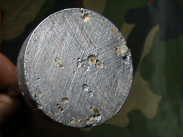

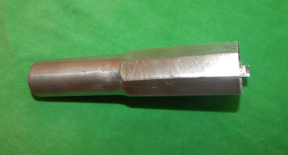

    590

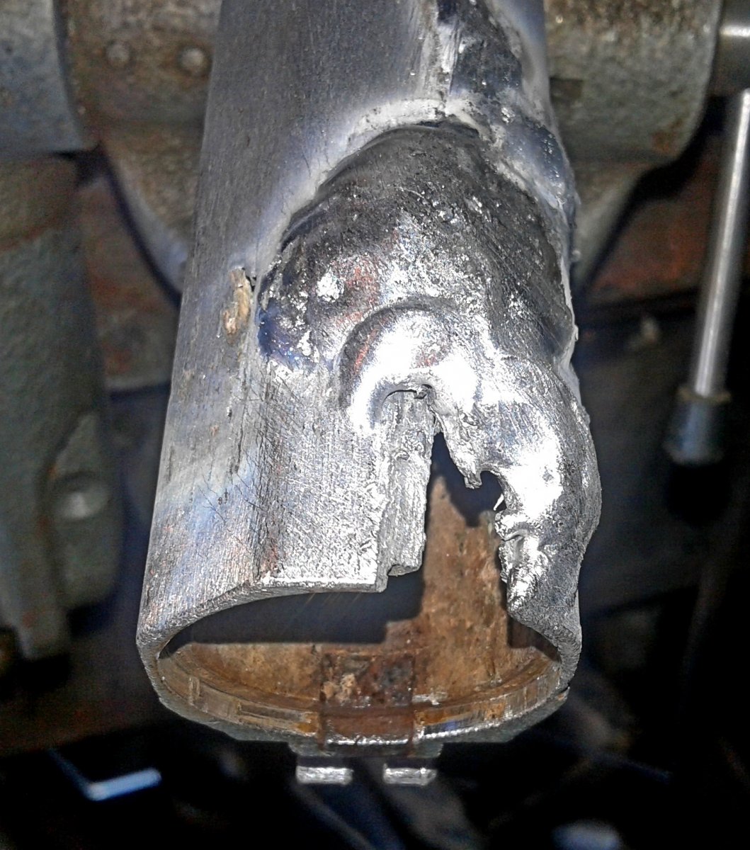

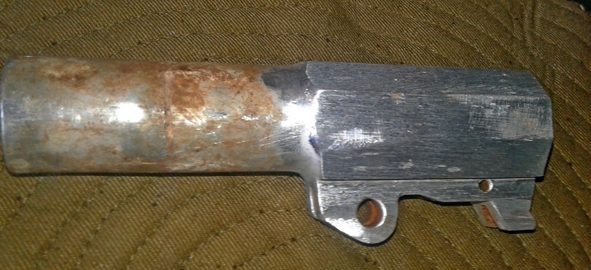

    Мой сварщик уже заканчиват сварку патронника .
    https://reibert.info/members/reankor.93671/
    В дальнейшем будет замена ствола .
    У кого-то есть курицы ?? штампы дабы я смог поставить курицу у себя на патроннике ?
    ворошиловский стрелок подобається це.
  19. Дмитрий Украинский
    542
    1.278
    590

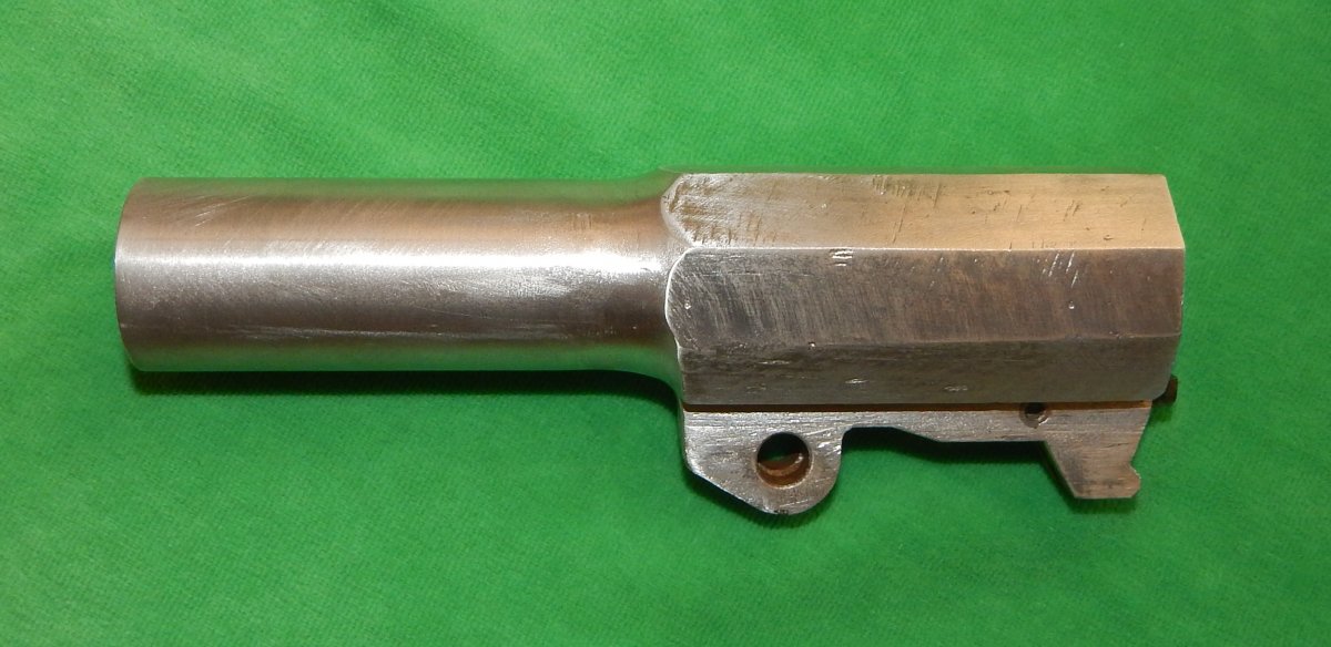

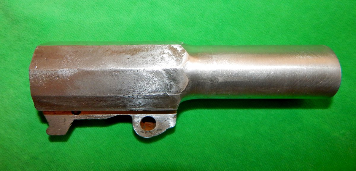

    На форуме приобрел еще один стволик .
    Продавец указал что от вальтера .
    От какого ?? ведь везде вроде то цинк то алюминий а это что тогда?
  20. ворошиловский стрелок
    ворошиловский стрелок Oberst
    28
    54
    5.254
    UA
    от стальной модели 34 года
  21. Дмитрий Украинский
    542
    1.278
    590
    А он подойдет на мою чердачную рамку ?
  22. ворошиловский стрелок
    28
    54
    5.254
    UA
    Как седло корове
    рамка у вас алюминька,а стовол железо,не ну конечно можно заделать раковинки на стволе,покрасить черным цветом и работать то оно будет,но как то уже не очень выйдет,но в принципе на любителя.

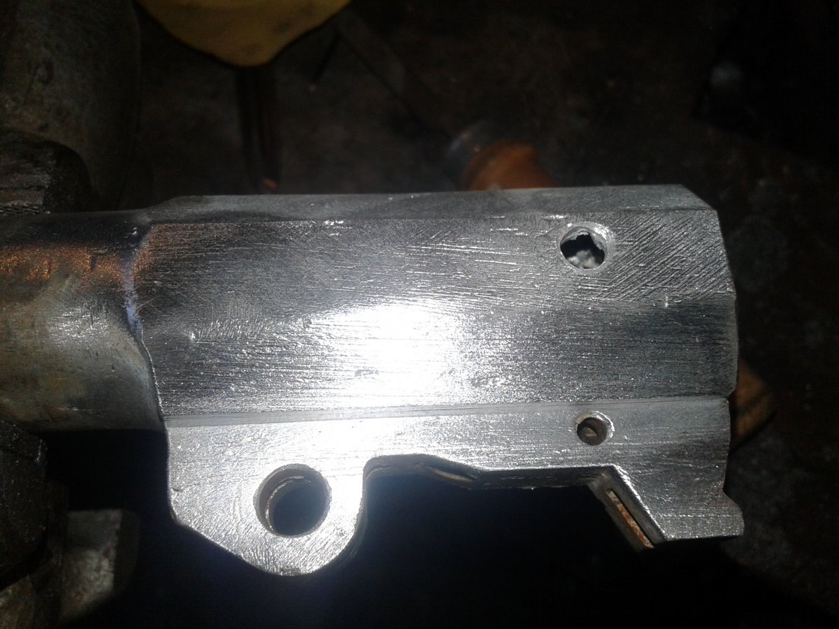

    Комрады вот и закончилась реставрация алюминевого ствола как вам ?

  24. ворошиловский стрелок
    28
    54
    5.254
    UA
    Как по мне отлично сделано,во сколько обошлась работа?

    теперь задумался каким образом зделать жолтый оттенок .
    И заказал такую вещ .
    1) Лак-гель герметизатор
    Применяется для консервации патронов (герметизация, фиксация) в области дульца гильзы / капсюля.
    Применим как к черным, так и цветным металлам. Влаго/термостоек, достаточно хорошо держит ударные нагрузки (частично пластичен после высыхания)
    Цена небольшая .
    Сначала зачирню потом покрою лимонным.
