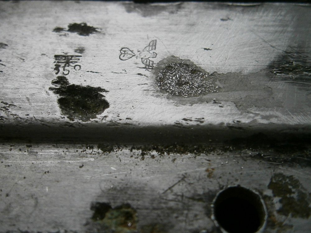

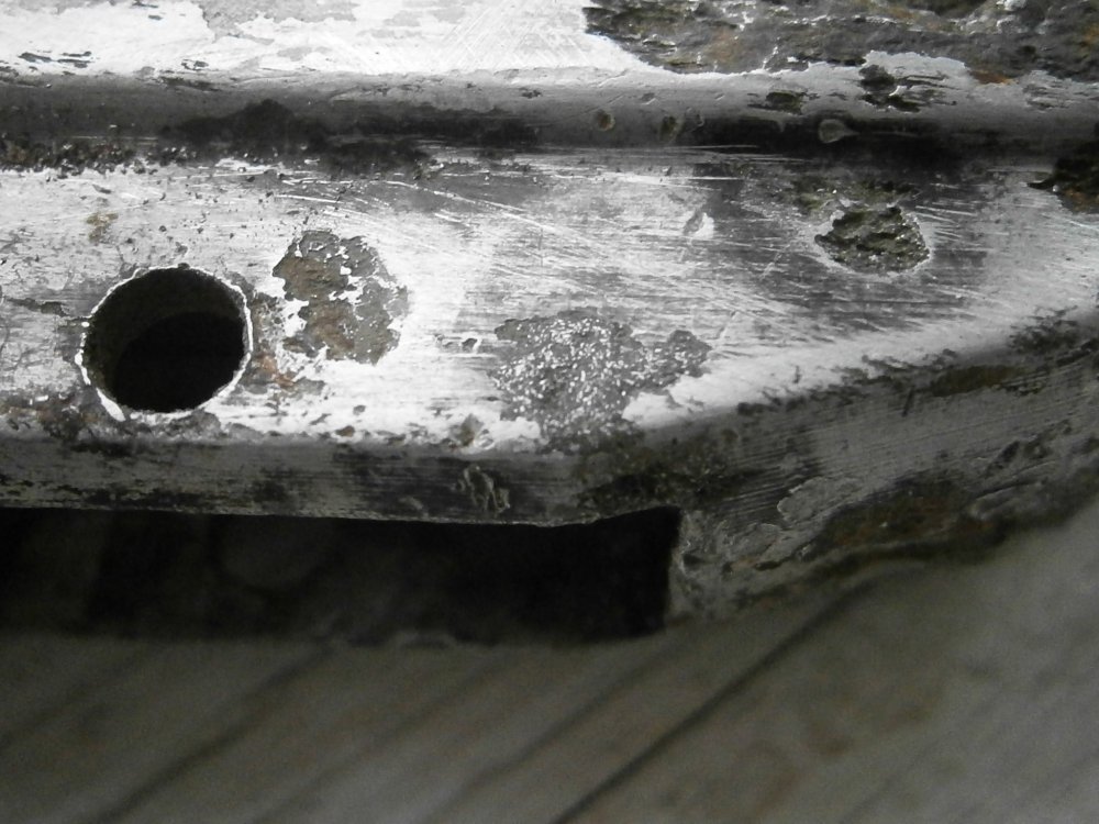

    Чуть добавлю, по моей ракетнице и этой теме - внешняя коррозия аллюминия (силумина) это одно- когда начинается пайка (разогрев) вот тогда проявляются все "прелести", проявляються все внутренние трещины - вместо внешней коррозии просто выгорают внутренние дыры, которые оЧЧень проблемно запаивать! Далее предстоить выводить плоскость.......

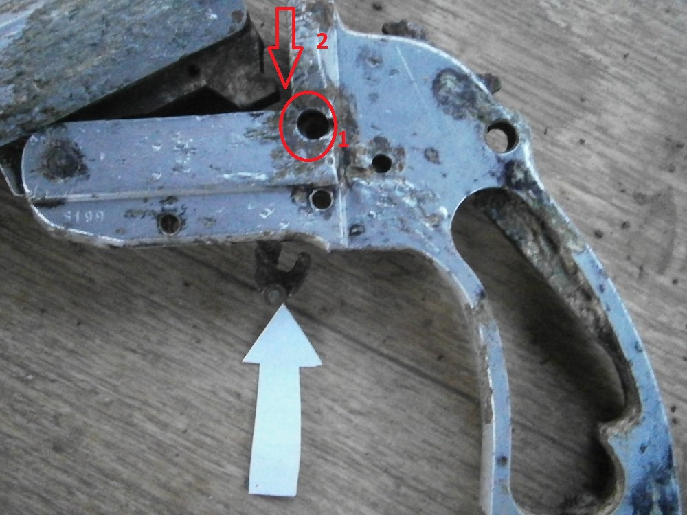

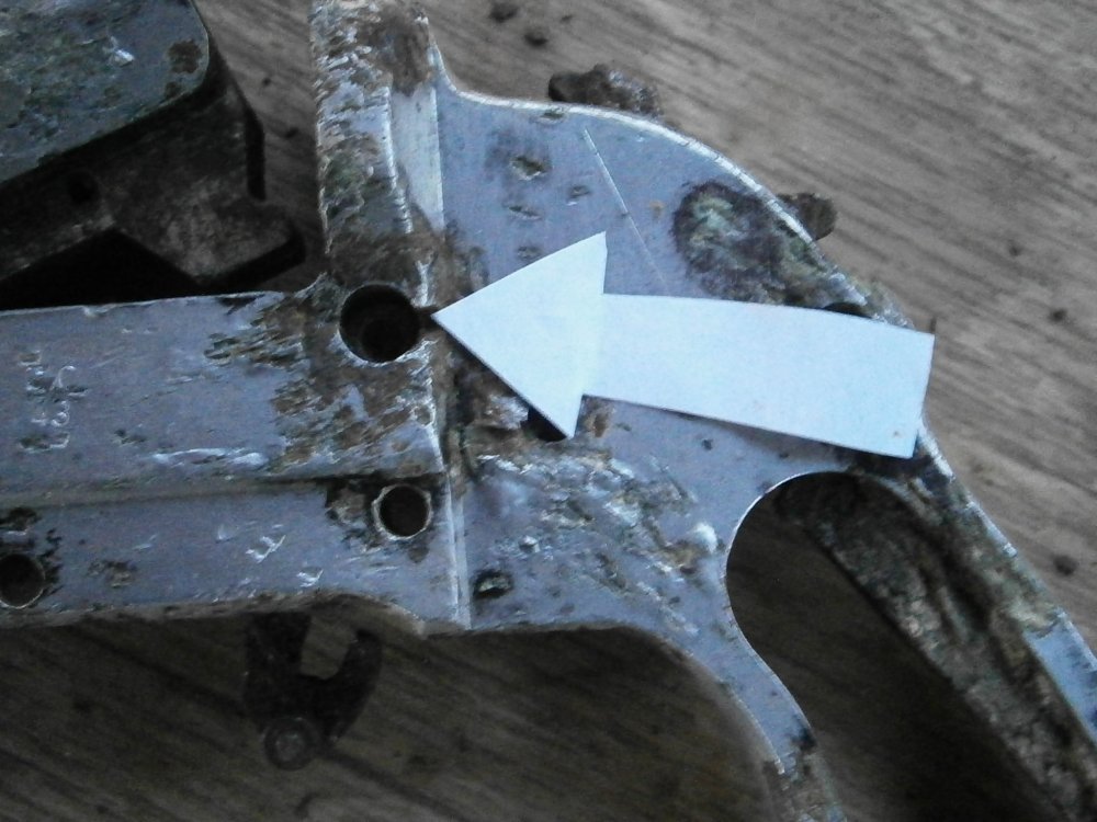

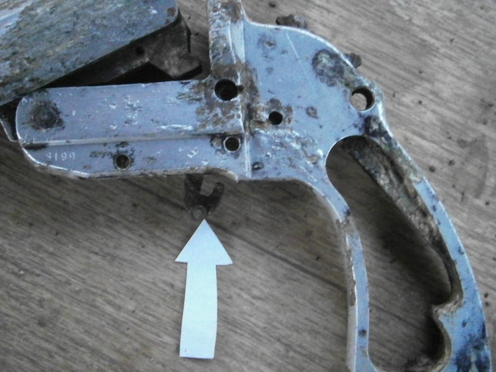

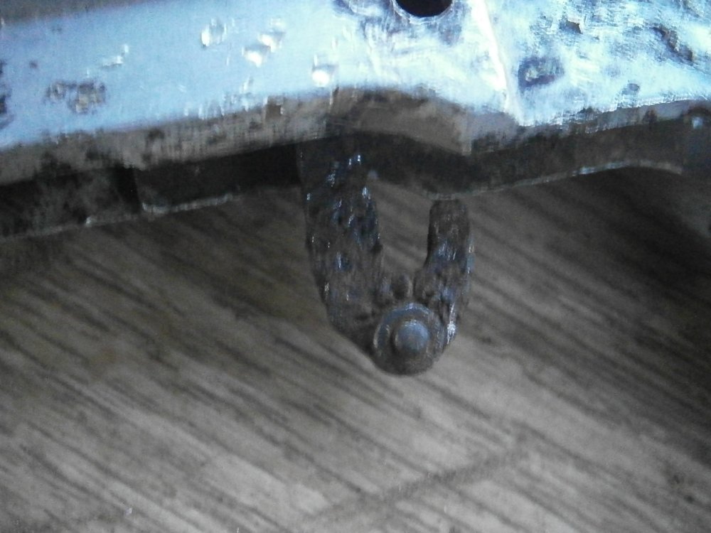

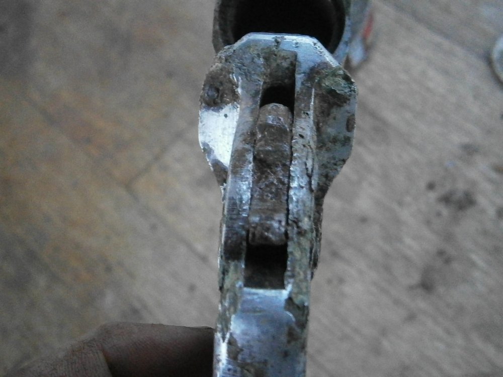

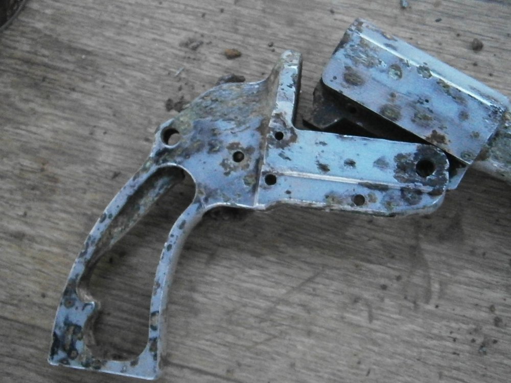

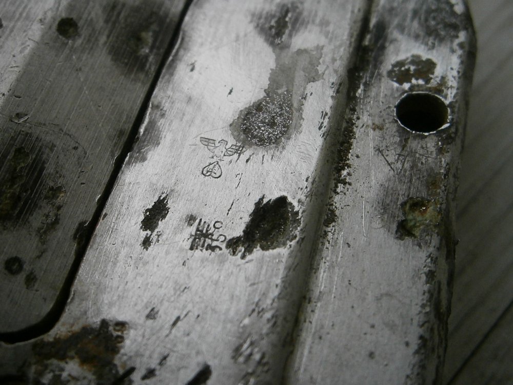

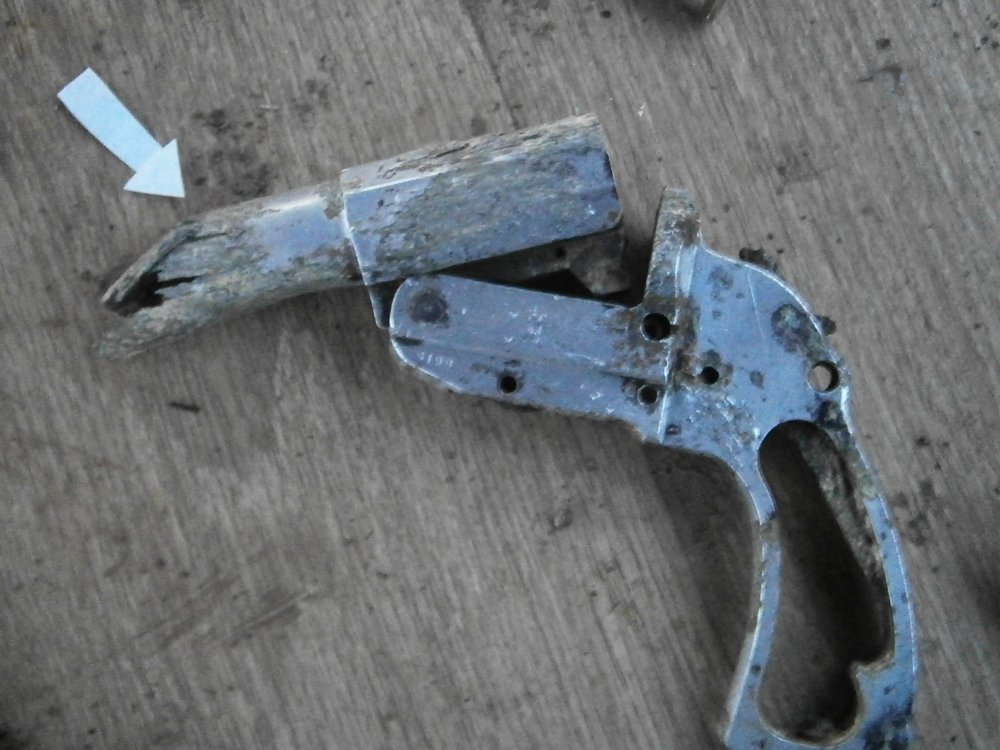

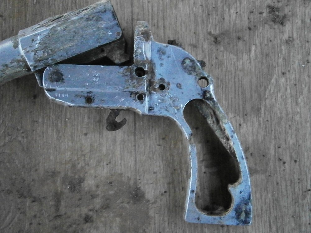

    вот что выходит у меня,как снять рычажок?(стрелочками обозначен)

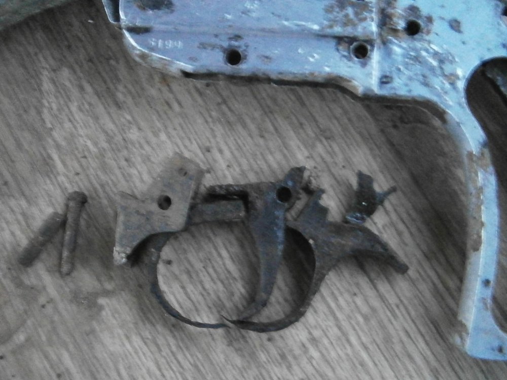

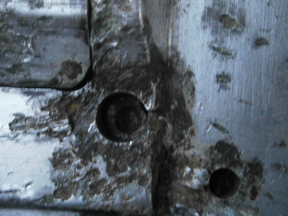

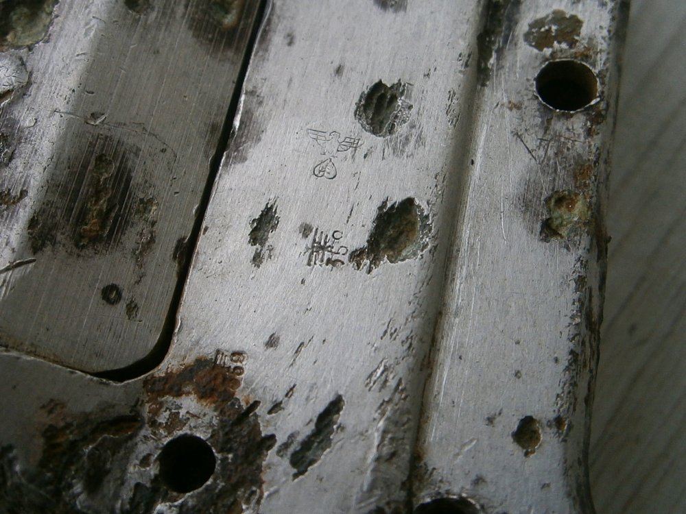

    PA210660.JPG PA210650.JPG PA210665.JPG PA210647.JPG PA210651.JPG PA210658.JPG PA210653.JPG PA210670.JPG PA210659.JPG PA210667.JPG при чистке вылезло еще одно клеймо,курок двигаеться,собираюсь высверливать втулку ствола и курка

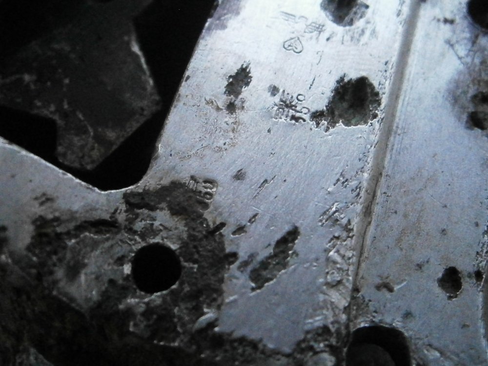

    фото с раздных ракурсов на них видно окислы которые надо хаделать
    стволик менять нужно
    Twince та 663 подобається це.
  9. Kurt Stunde
    Kurt Stunde Leutnant
    47
    76
    1.911
    UA,
    Рычаг уже ничего не держит (раньше держал штифт поз. 1 - который Вы сняли), далее аккуратно стучите в направлении 2- (запор который удерживает ствол в закрытом состоянии) он соединен штифтом с вашим "рычажком" и выпадет в сборе!
    ворошиловский стрелок подобається це.

    Сегодня пробовал алюминиевой пудрой и клеем наращивать,ефект не плохой
    вечером скину фото

    Как восстановить анодирование алюминия?
    Twince подобається це.
  26. Kurt Stunde
    47
    76
    1.911
    UA,
    В данном случае - НИКАК!
