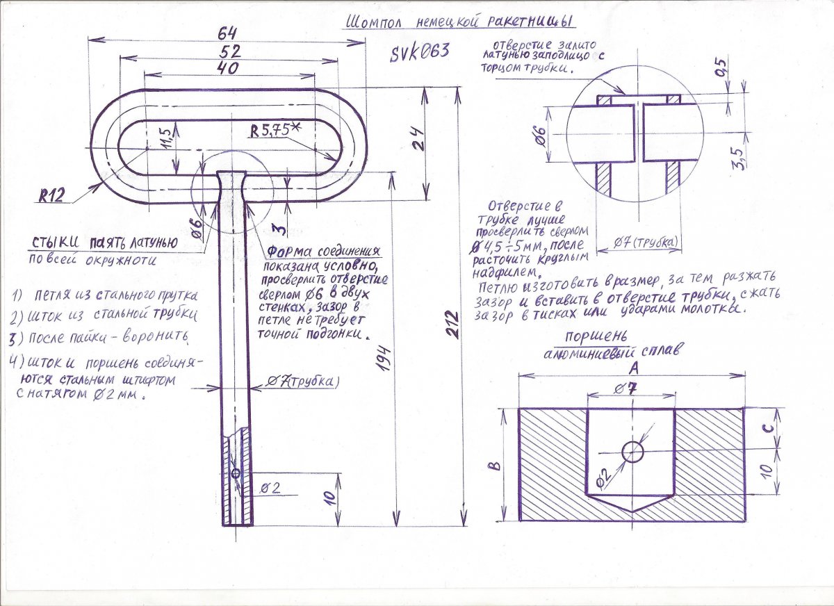

    Всем привет

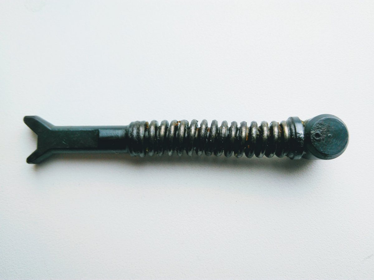

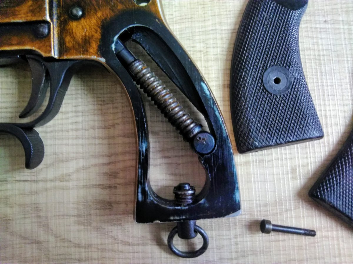

    Ребят, подскажите пожалуйста такие размеры
    Под руками нет штангеля и оригинальной пружины, и свободного времени конечно, появилась возможность делать точные копии с хорошей стали..
    По пружине
    нужны такие размеры
    1.Диаметр проволоки из которой изготовлена пружина
    2.внутренний диаметр пружины
    3.наружный диаметр пружины
    4.длинна пружины в свободном состоянии
    5 количество витков всех витков

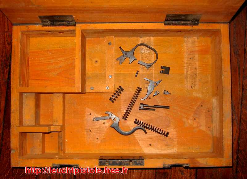

    по возможности фото оригинальной пружины и фото установленной пружины в сам девайс
    Заранее благодарен за ответ

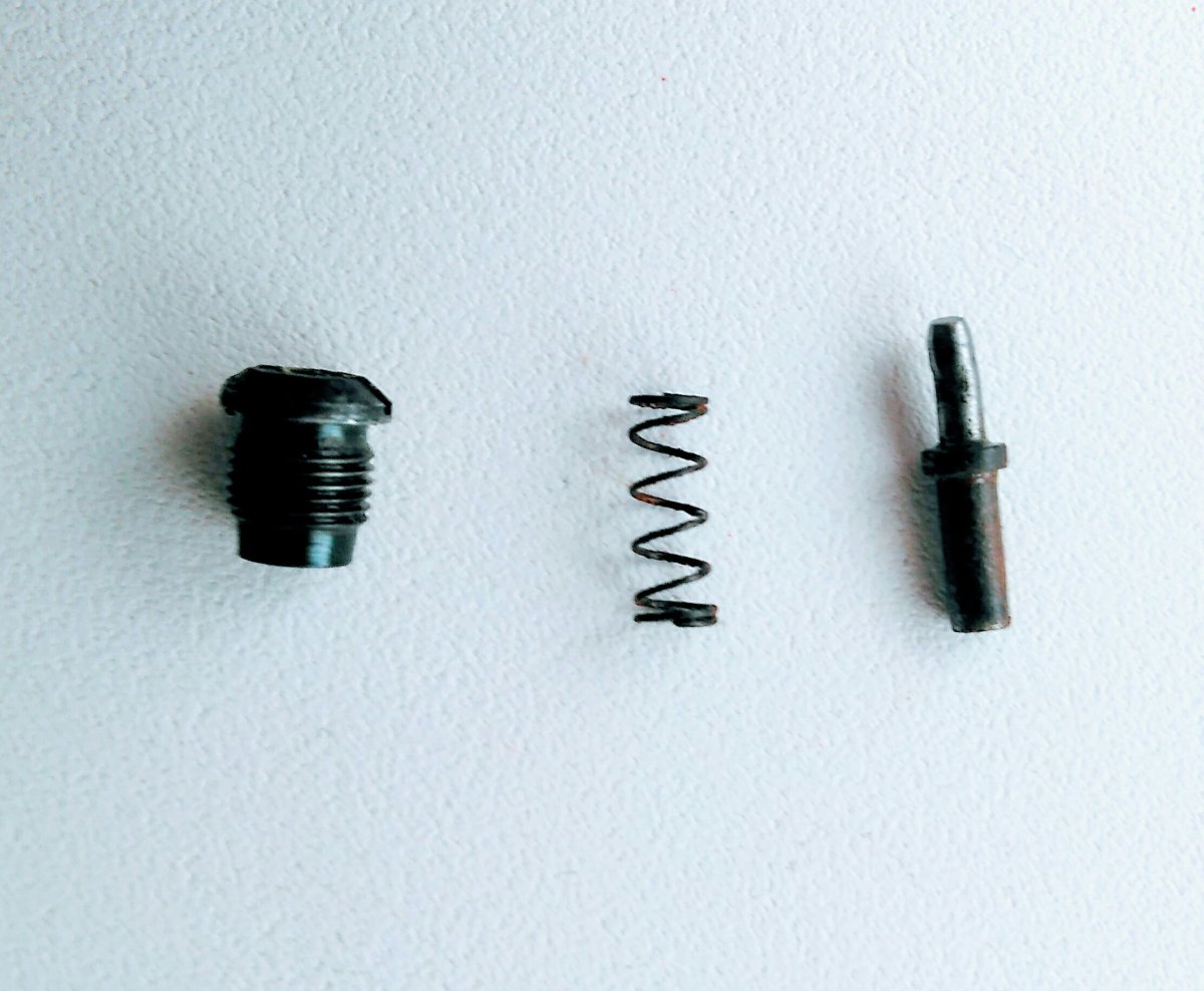

    1.Диаметр проволоки из которой изготовлена пружина - 1,6mm
    2.внутренний диаметр пружины - думаю 7,2
    3.наружный диаметр пружины - 10,4mm
    4.длинна пружины в свободном состоянии - хз
    5 количество витков всех витков - 16
    hudojnikhg9612, ворошиловский стрелок та 663 подобається це.
  6. egoiste
    egoiste Stabsfeldwebel
    555
    Одеса, Україна
    Судя по фото длина боевой пружины где-то в два раза длиннее, чем пружина отпирания ствола...
    Длина пружины ствола - 34мм

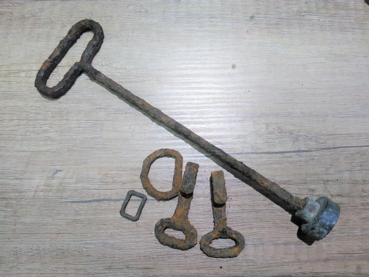

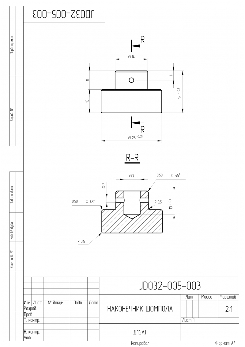

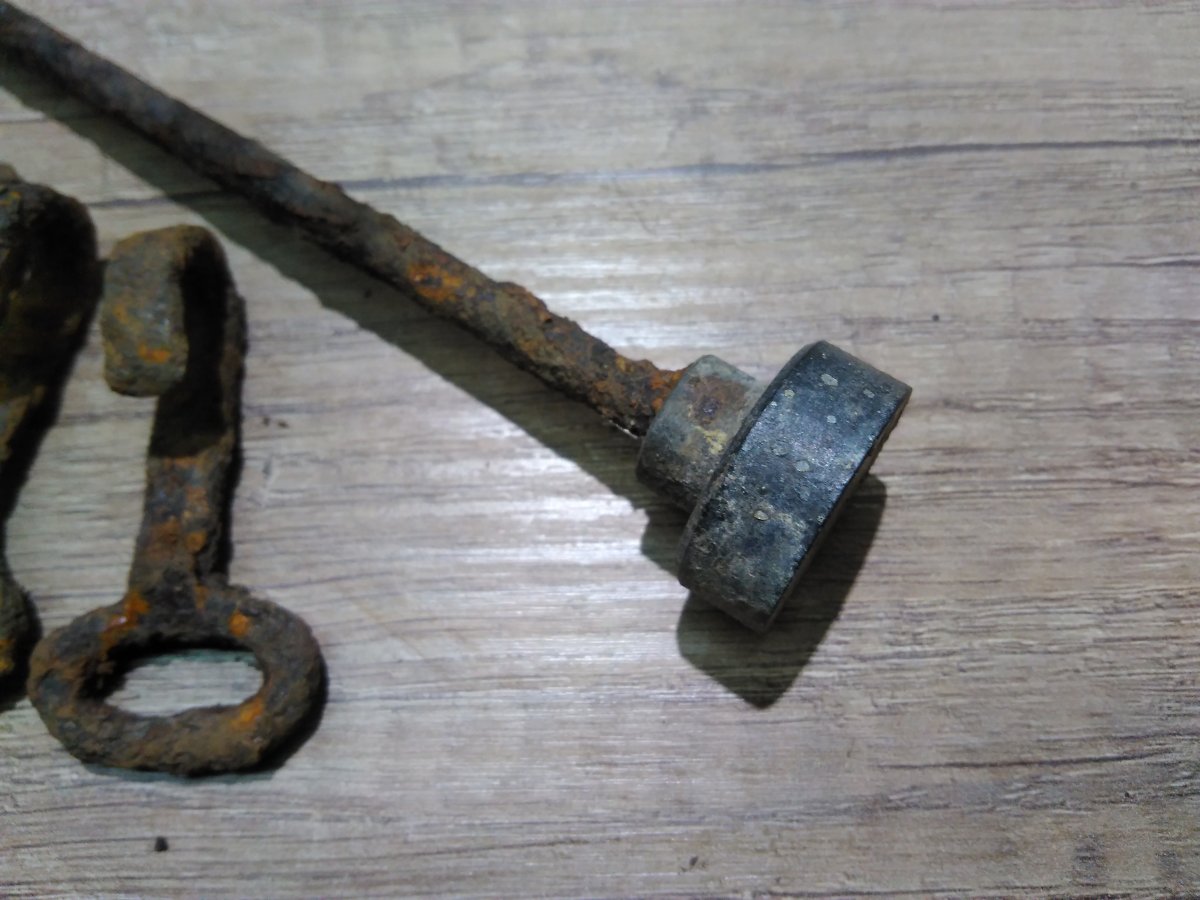

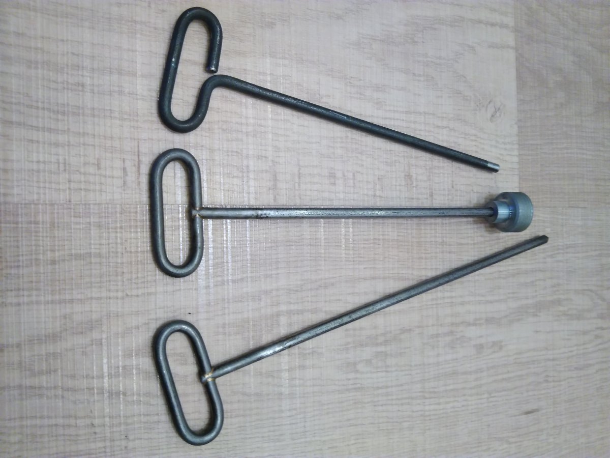

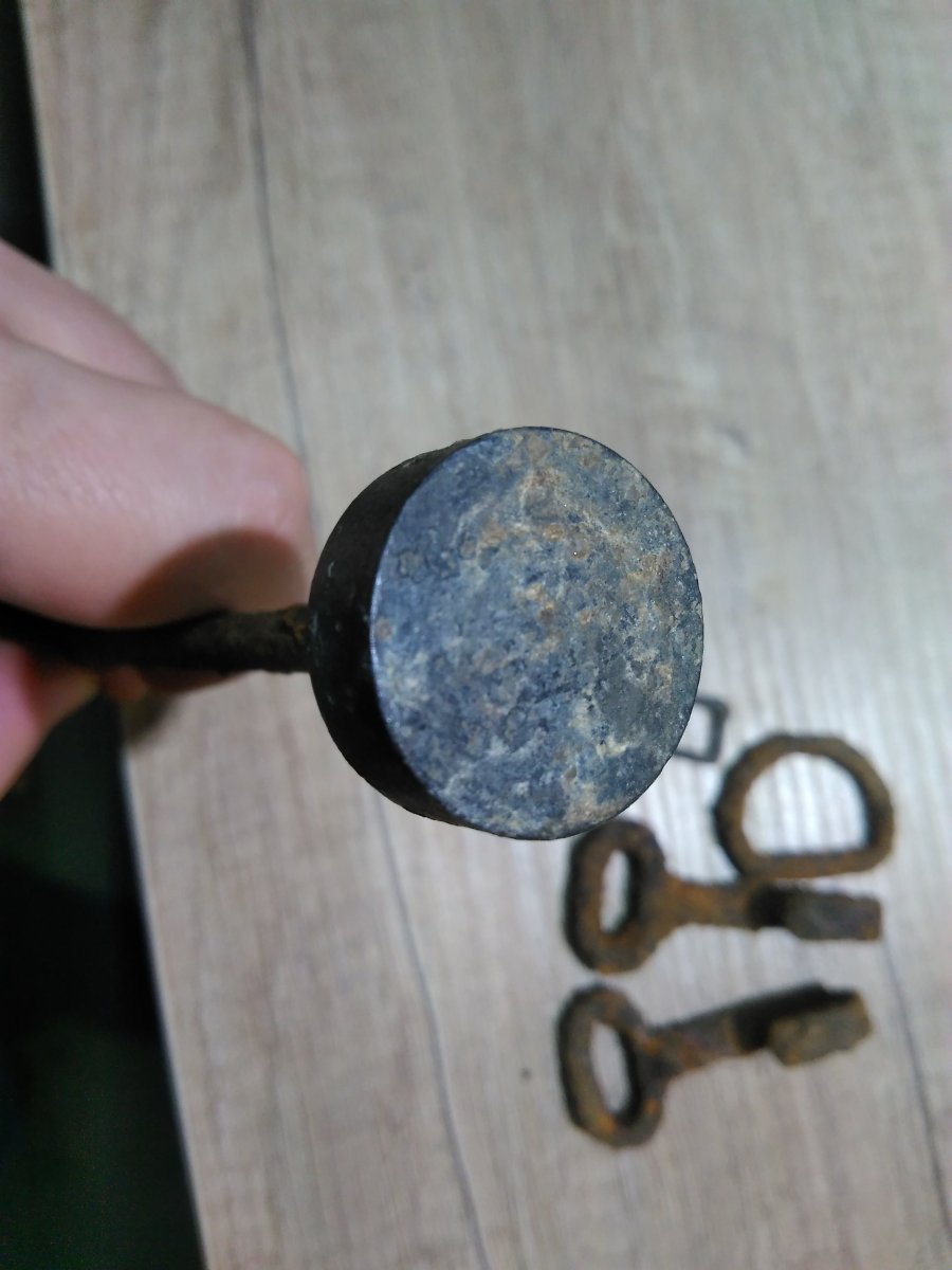

    Камрады, может кто поможет с точными размерами поршня шомпола?
    Поршни делали только из алюминия или были варианты?
    Останнє редагування: 8 жов 2017
    Рихард та hudojnikhg9612 подобається це.

    Встречал только из алюминия. .
    hudojnikhg9612 та egoiste подобається це.

    Привіт!Тільки заглянув в тему,якщо по пружині шось ще цікавить,то можу із своєї знять замірять:beer:

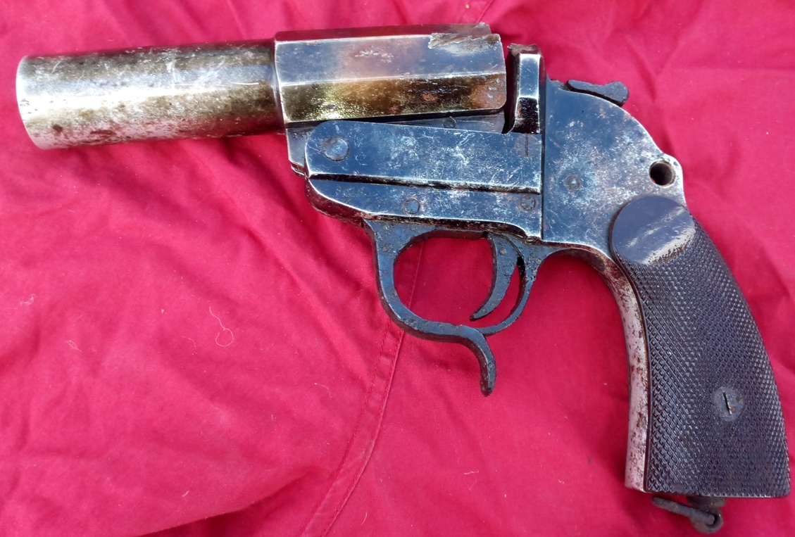

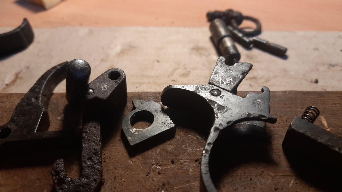

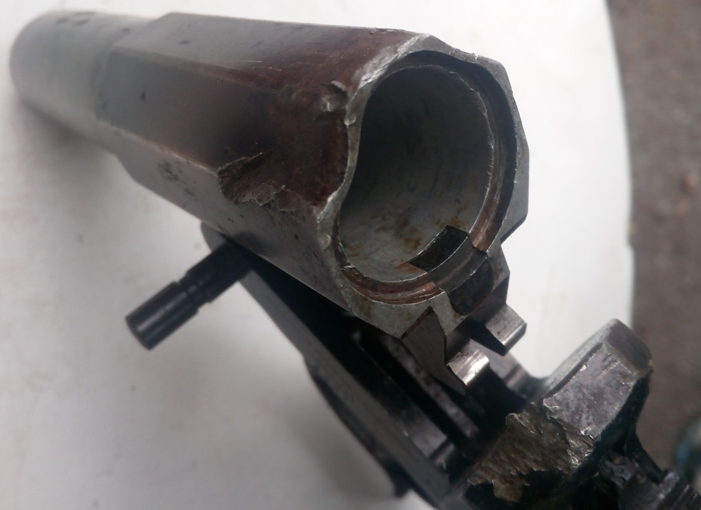

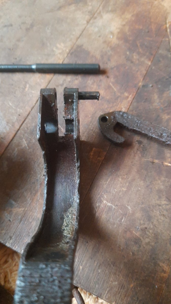

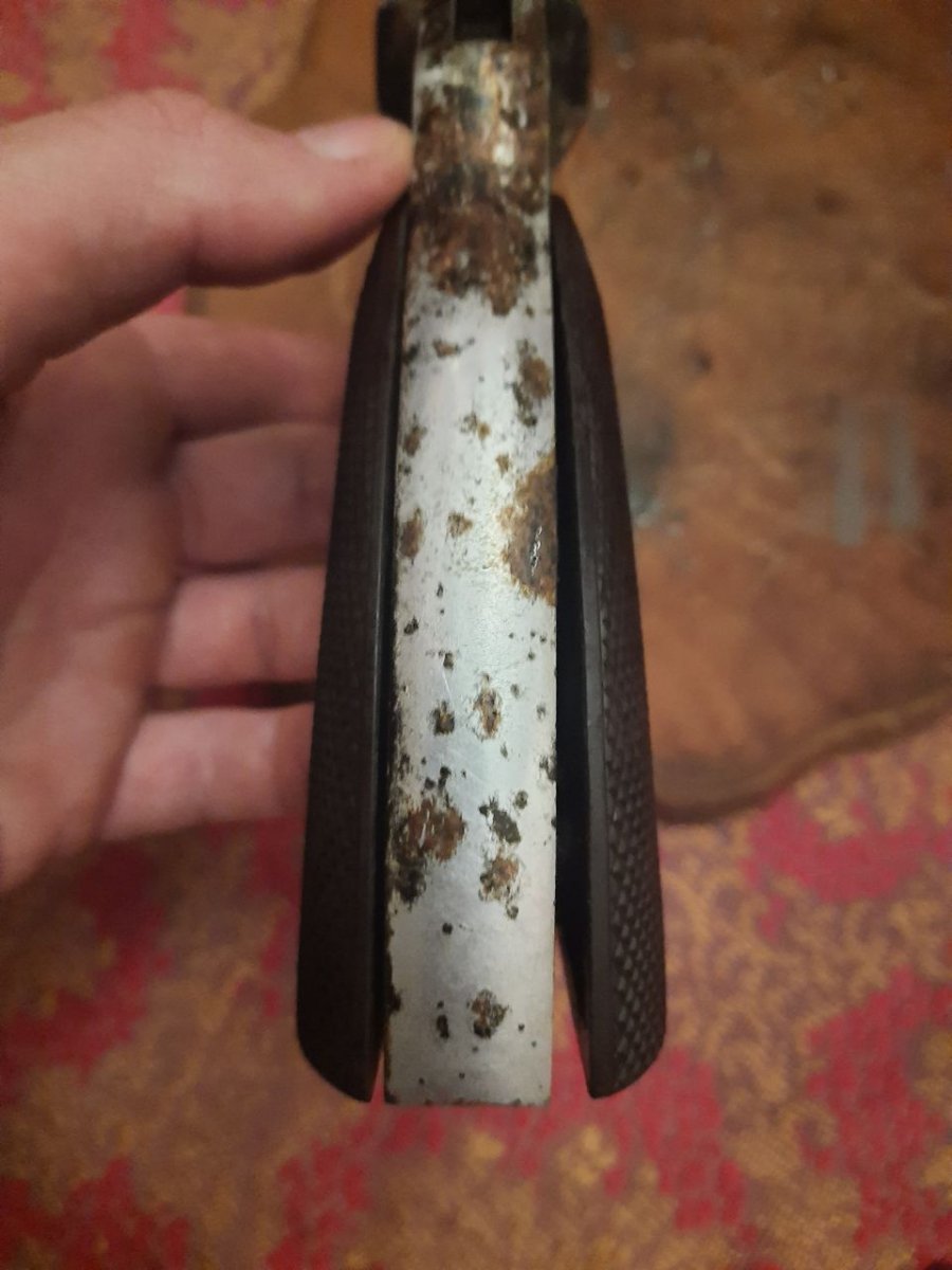

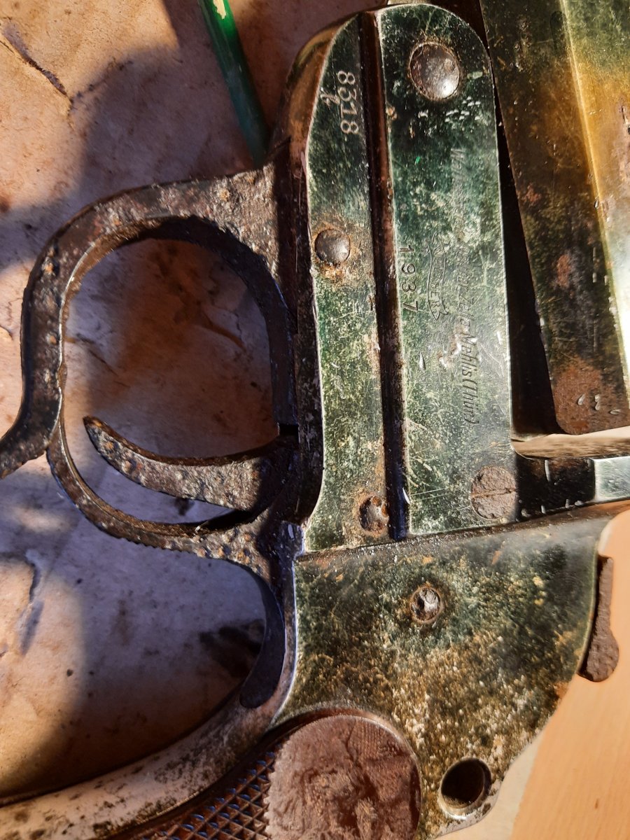

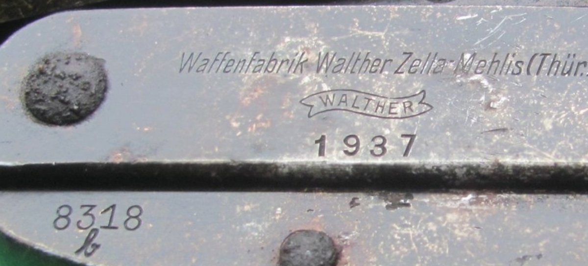

    Дошли руки и до Вальтера 37 года
    Лежал долгое время в керосине,ожидал своего времени
    С советами своего товарища и спеца по разного рода пускающим сигналки штукам взялся к разборке
    Немного фото с процесса прилагаю
    Остались накладки,которыми занимаюсь сейчас
    Грунт в котором был найден образец,глина с песком,окислы на железе есть,но устраняются с сохранением воронения
    egoiste, drons, NORVEG та 8 іншим подобається це.

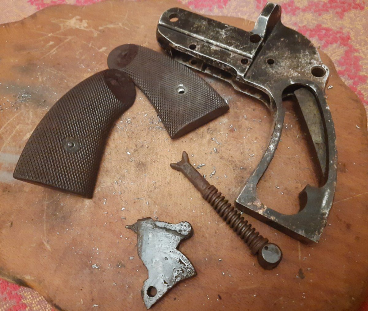

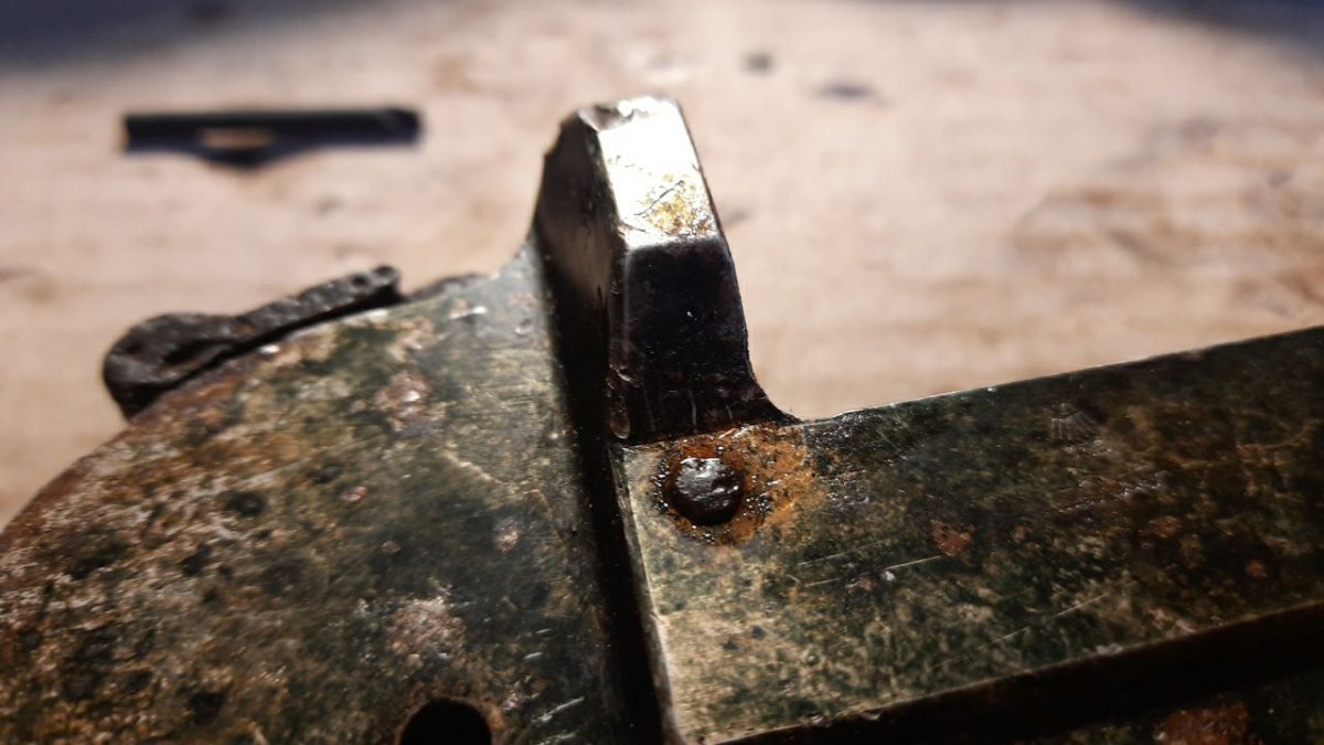

    Далее все пошло так:
    Полный разбор,чистка и смазка деталей
    Заказан прут для ствола,пока в процессе
    egoiste, Олег Грабовский, БЛК та 2 іншим подобається це.

    Если еще актуально:
    hudojnikhg9612, 663, egoiste та ще 1-му подобається це.

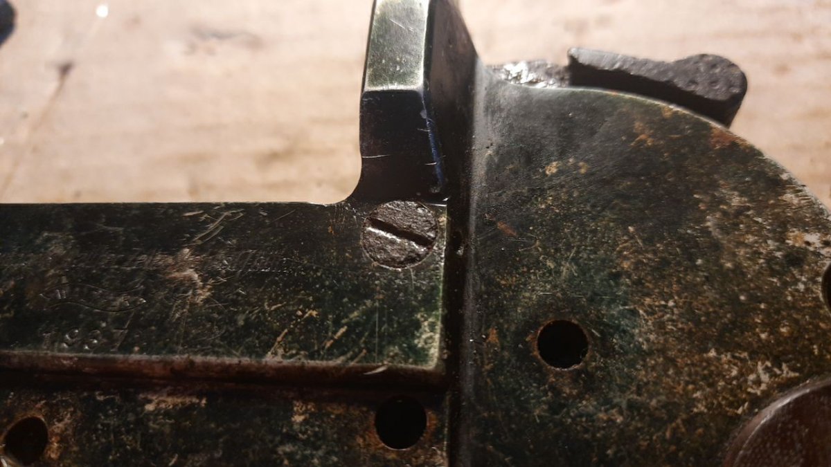

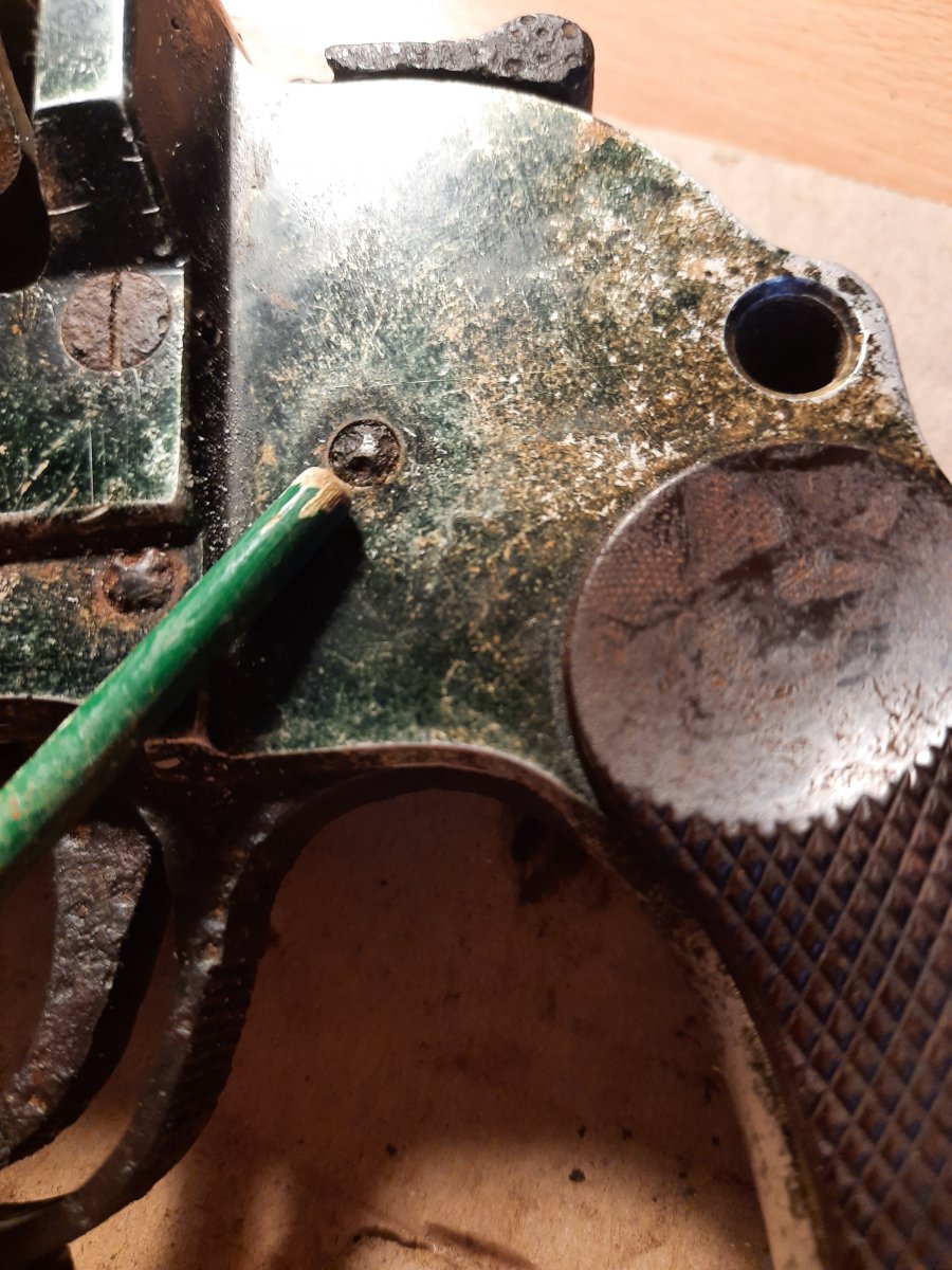

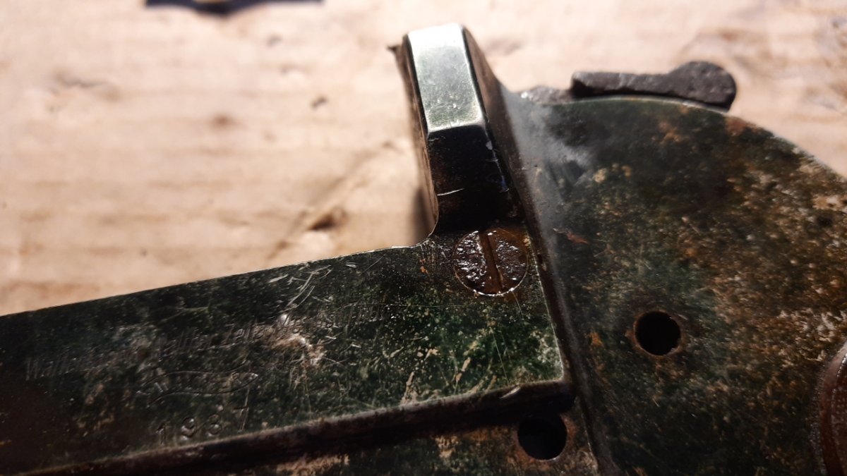

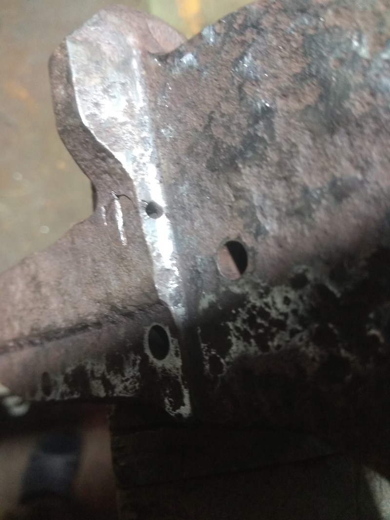

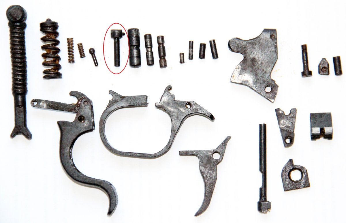

    Здравствуйте, есть ли какой секрет в откручивании вот этого болтика, уже применял нагрев и молоток, не идет.
  15. Yuber
    Yuber Leutnant
    6.288
    г.Днепр
    Секрета нет. Вернее, есть один - время и коррозия. Попробуйте еще керосин или Кроил. Но я бы начал с электролиза в щелочном электролите! После него все значительно легче раскручивается.
  16. Genya
    Genya Leutnant
    1.286
    București
    Конечно есть секрет. Вы подпружиненый штифт надавили?
    valerka, ворошиловский стрелок та Yuber подобається це.

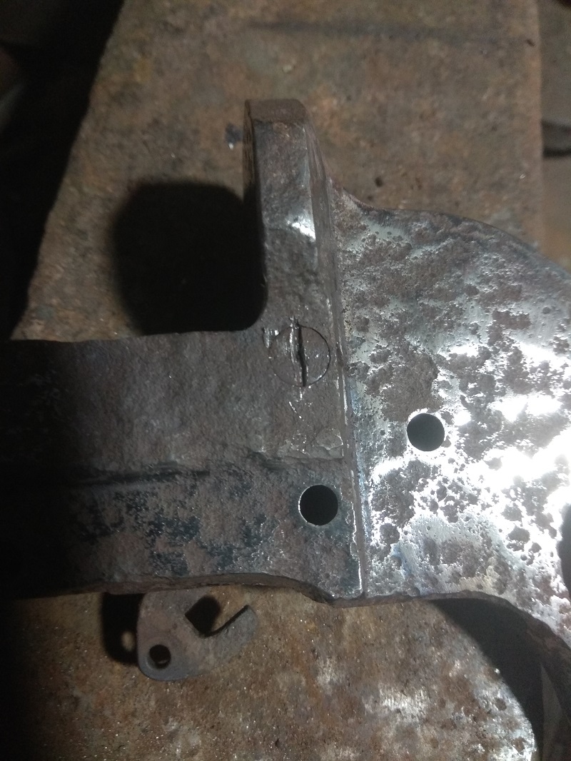

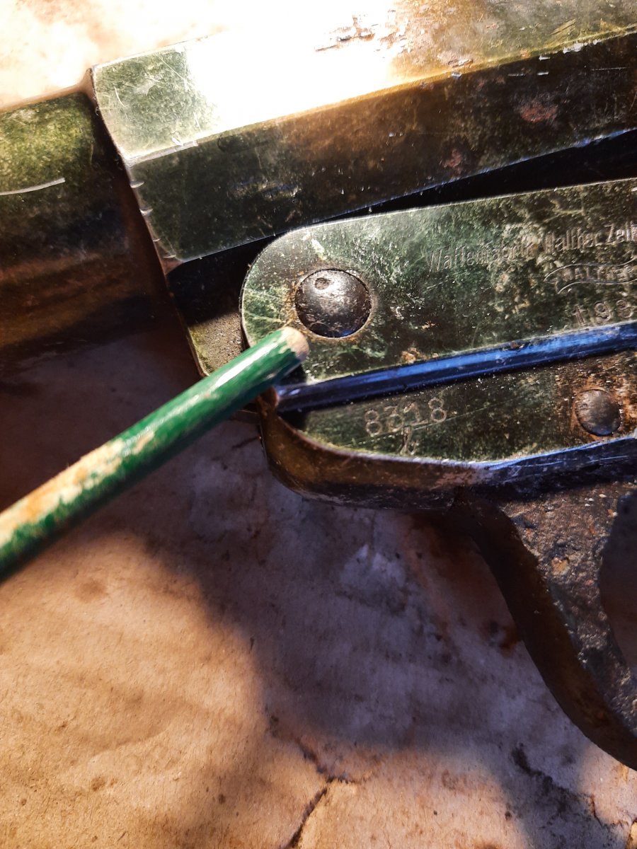

  17. Waldemar.H
    Waldemar.H Stabsgefreiter
    201
    UA возле самого синего моря
    Это где его давить нужно. В электролизе был.
  18. Genya
    Genya Leutnant
    1.286
    București
    Убиваете инструмент только.
    На стр. 5 данной темы есть фото и инструкция. Покойный Вайс обьясняет как его снять.
    Олег Грабовский подобається це.

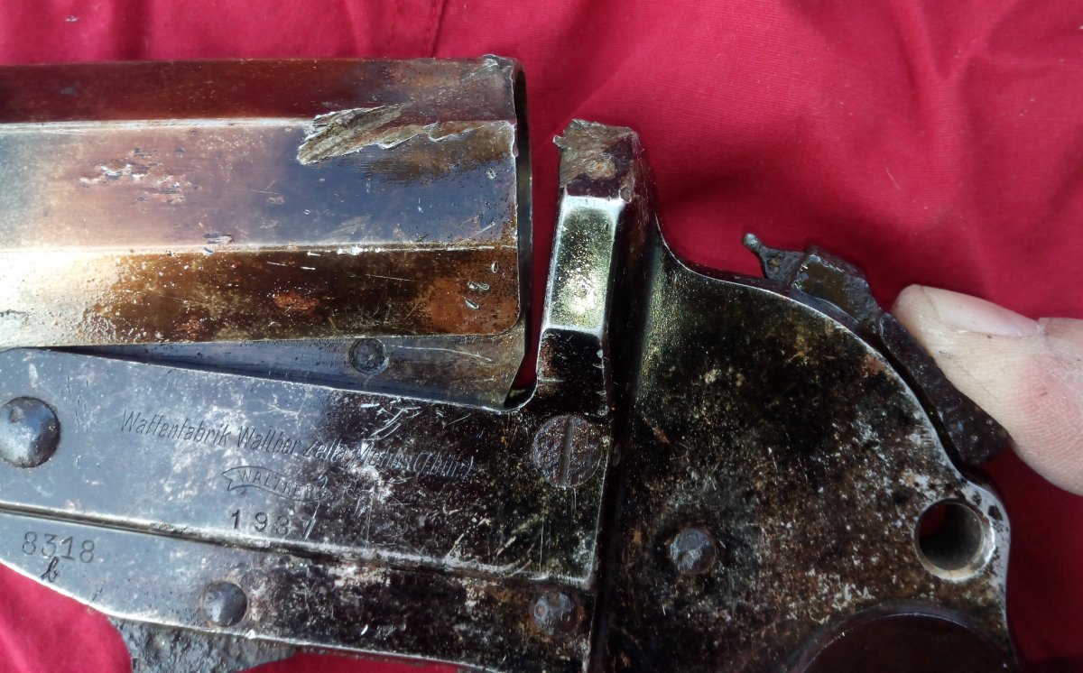

  19. egoiste
    555
    Одеса, Україна
    Там немає різьблення
    Все ж таки є поршні і з цинку. Придбав залишки кобури з шомполом, поршень виявився з цинку.
  20. egoiste
    555
    Одеса, Україна
    Зборку є маленький отвір. Треба натиснути і провернути, після вибити.
    Yuber та Олег Грабовский подобається це.

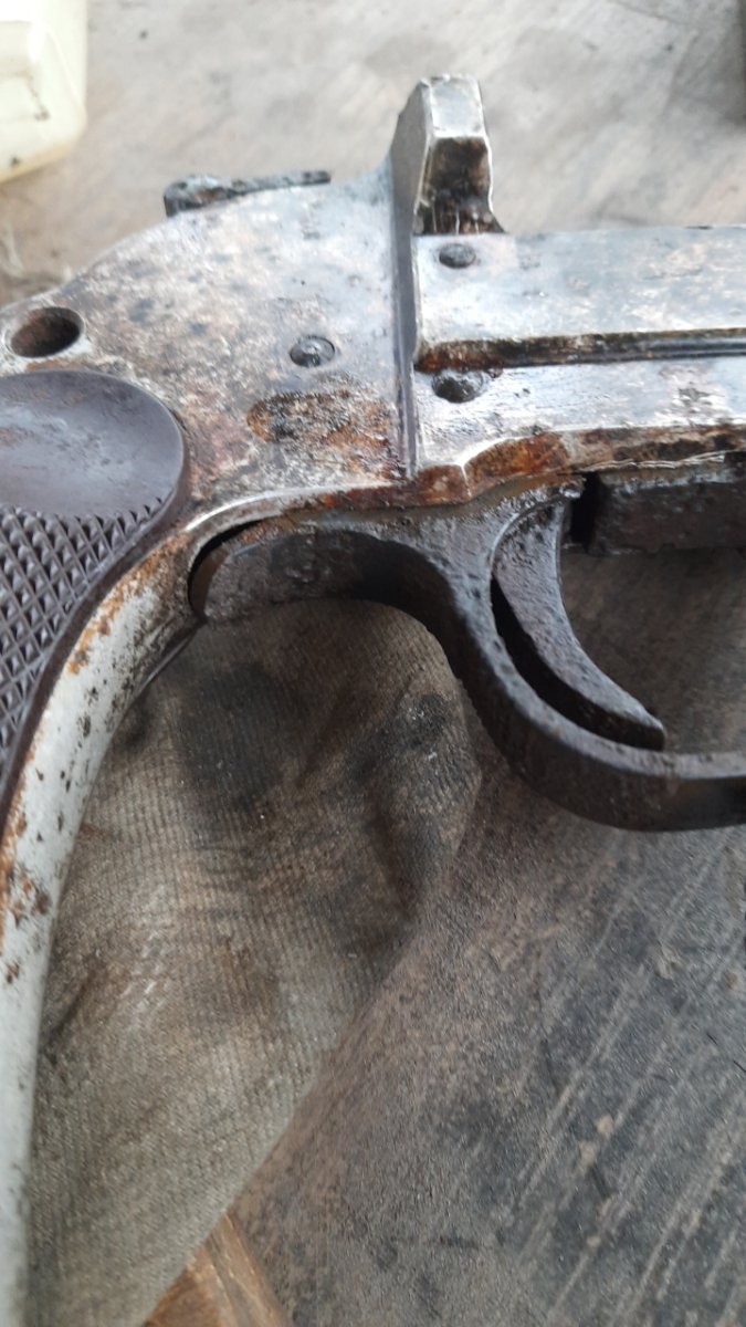

  21. egoiste
    555
    Одеса, Україна
    Ось так він виглядає

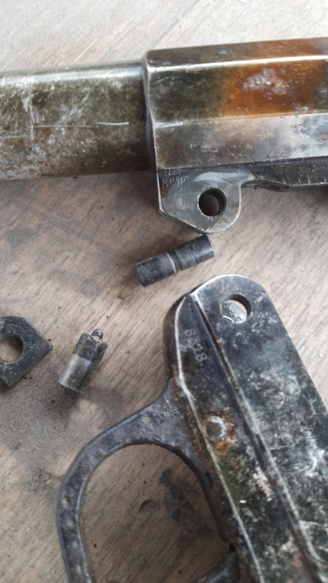

  22. ворошиловский стрелок
    ворошиловский стрелок Oberst
    28
    54
    5.254
    UA
    Фото с разборки
    Немного туговато,но пошел. Перед выкруткой влавил штифт сбоку и повернул винт на 90°
    egoiste, Yuber та Олег Грабовский подобається це.

    Не тільки поршні були з цинку. В кінці війни, коли Німеччині вже не вистачало ресурсів, зокрема алюмінію, який переважно йшов на виготовлення літаків, тоді з цинку стали виготовляти навіть самі корпуси ракетниць LP-34 та гільзи сигнальних набоїв до них.
    Доречі, ці ракетниці, з сортаменту LP-34, наразі є найдорожчими в продажі, через свою меншу корозійну стійкість і довговічність.
