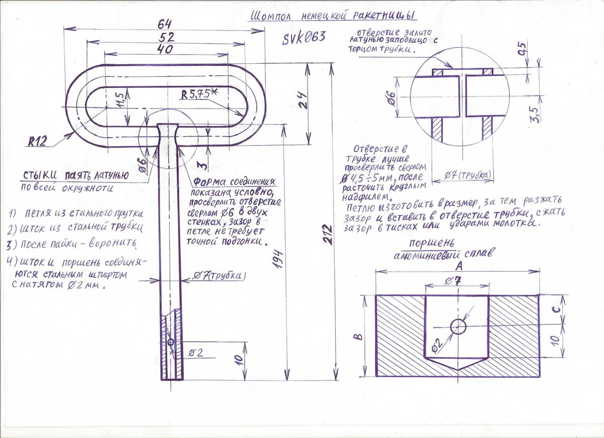

    Wolfgang Herz . Имеется вот такой шомпол , поршень из алюминиевого сплава растаял как чупа-чупс . Предположительная конструкция поршня показана в углу , возможно отверстие под шток не глухое , а сквозное , тогда шток торцом совпадает вровень с торцом поршня ? Возможно глухое отверстие не сверлилось с образованием на дне конуса , а фрезеровалось торцевой фрезой и было циллиндрическое . Если есть возможность у Вас исправить чертёж или поставить размеры соответствующие буквам , прошу поставить чтобы был законченный чертёж для общего пользования . Как на седьмой странице этой темы может ?

    если найду штангельциркуль - померяю и распишу.

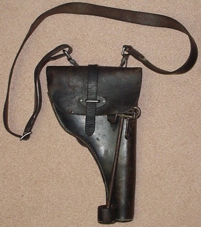

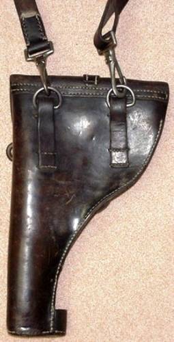

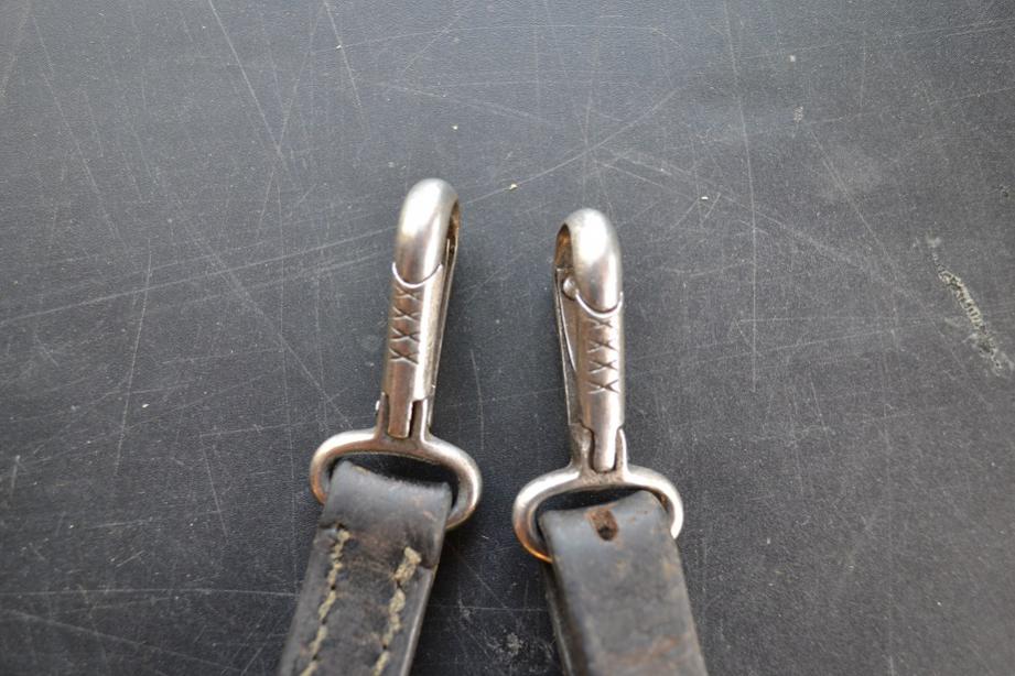

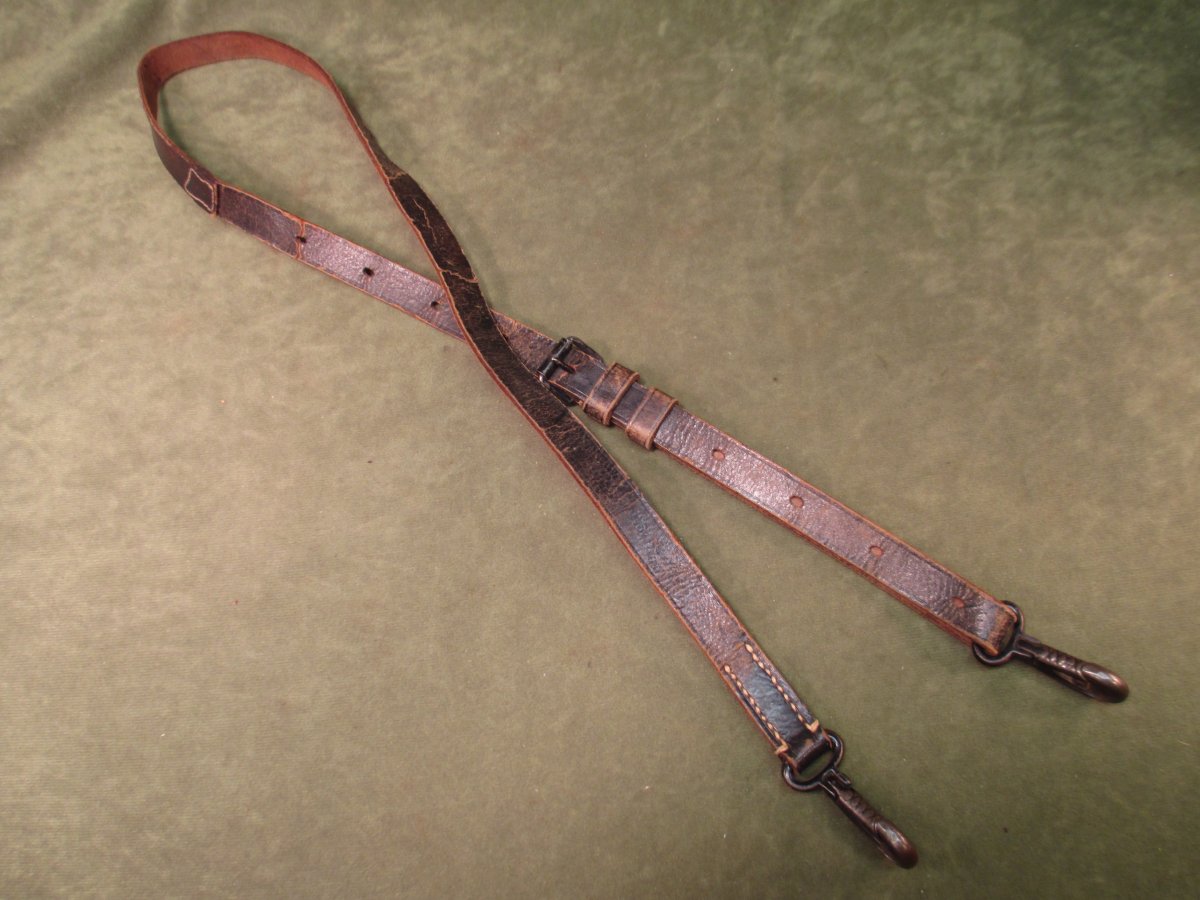

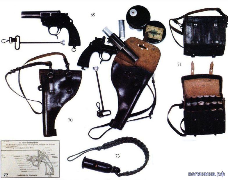

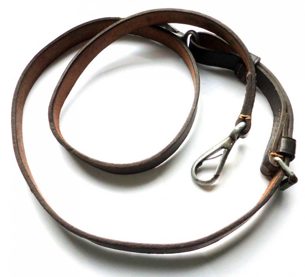

    Дело в общем такое

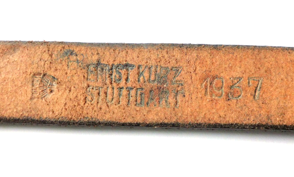

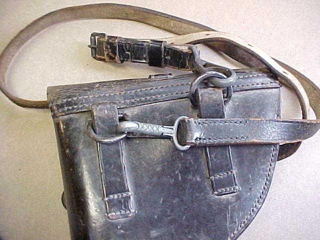

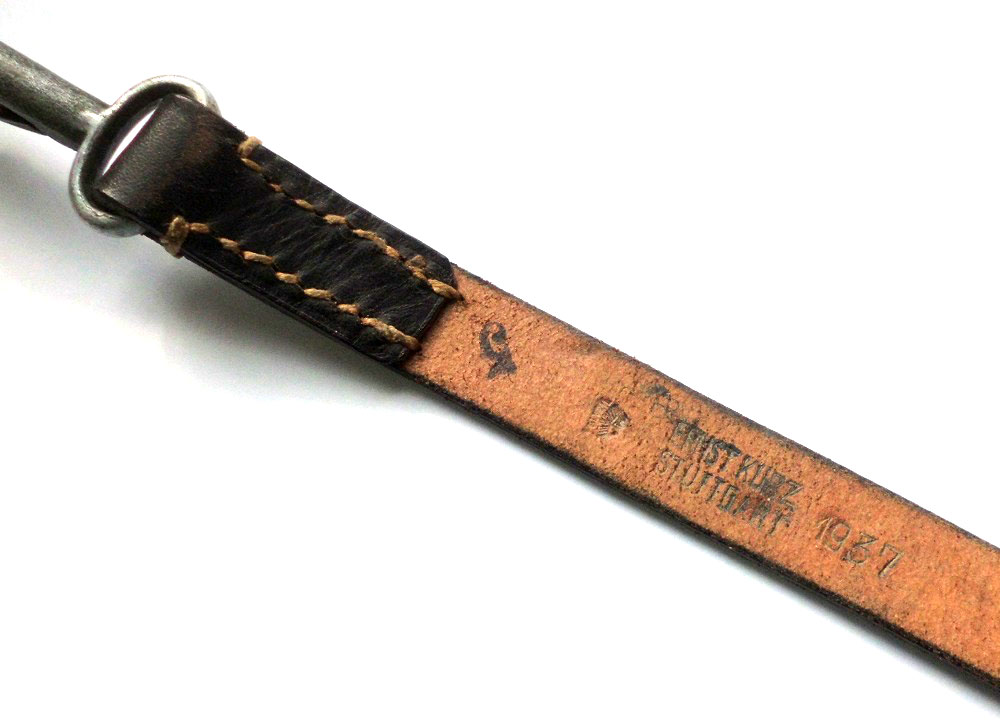

    Полный комплект ракетницы с кобурой довольно тяжелый тянет ремень назад, можно использовать ремень от сухарки, но интересно какие ремешки использовали немцы для этих целей, встречал на фото
    Интересно будет сделать реплику, нужно знать какие карабины и пряжечка там была и ширину с длиной полотна

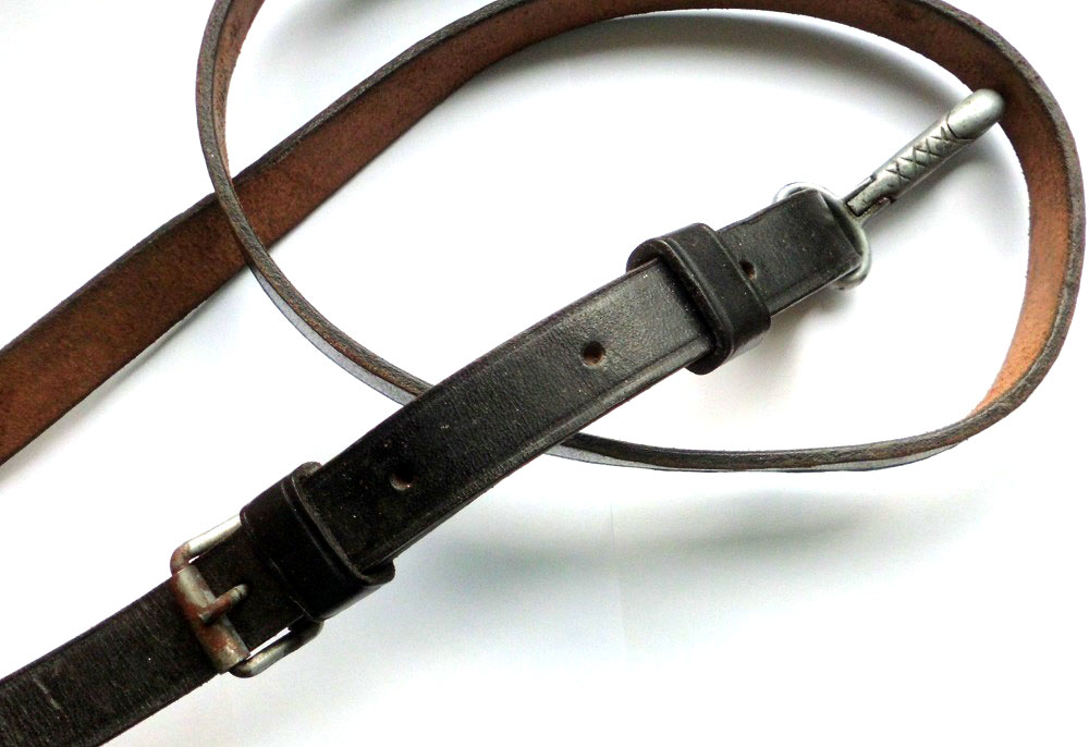

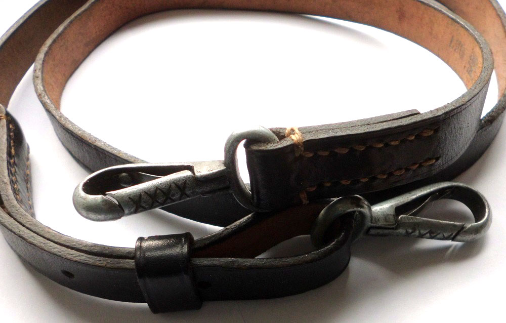

    Ремешки для кобуры и подсумка.

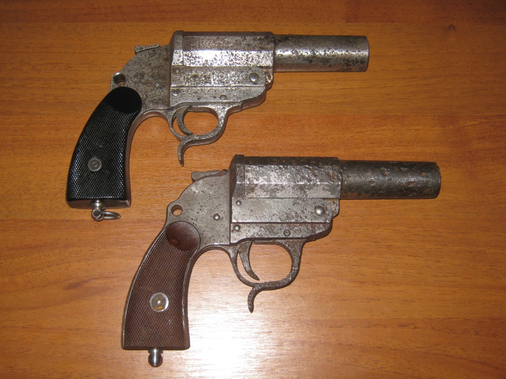

    Вітаю всіх! Придбав ричаг,думав вони однакові і стане на залізний вальтер, а він чомусь трохи менший, засув ствола такий самий. До якого це? IMG_20170304_171043.jpg IMG_20170306_120846.jpg IMG_20170306_120908.jpg IMG_20170306_120935.jpg на фото 3 і 4 обидва стоять на місці осі.

    Это от модели 1926 года ( маленькая спусковая скоба) Фото для наглядности. Накладки у Вас дерево ?

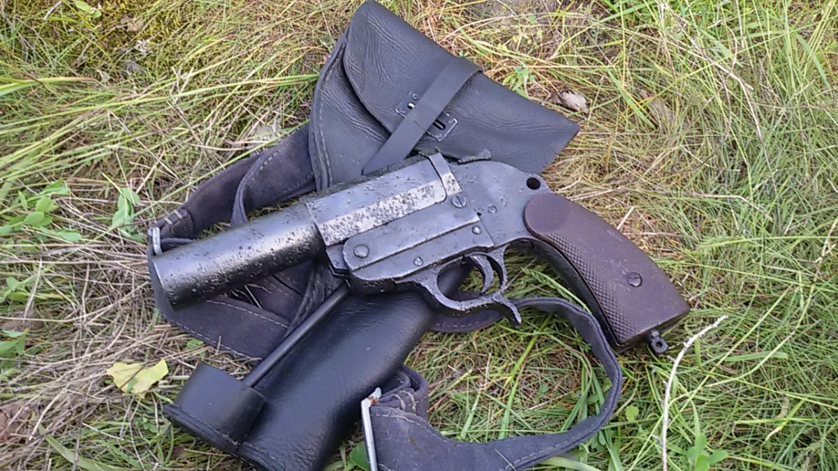

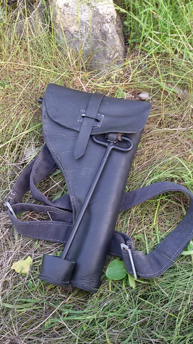

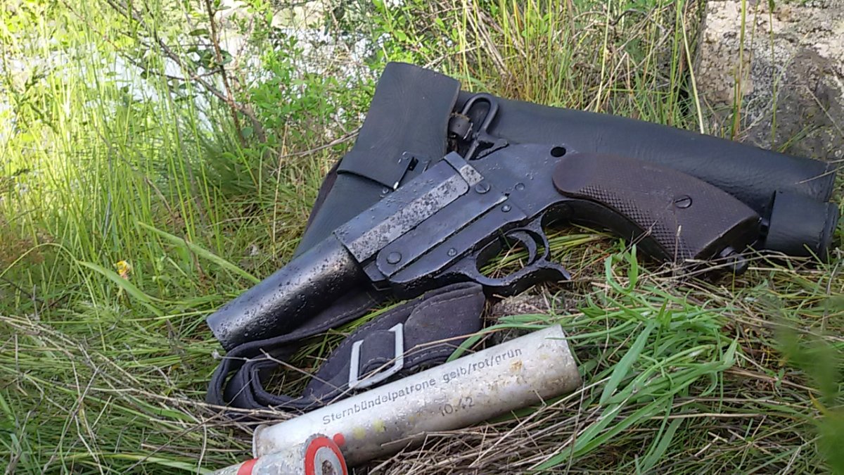

    Ракетница полностью закончена как по мне, антабку решил не ставить, на светлые части кобуры нанесены были 3 слоя краски, на протирку один, я ей не пользуюсь.
    Сп прошел "вторую молодость" настрел светляками с позиционной приличный, аппарат довольно тежкий и нужно дополнительно фиксировать к ноге.
    успешно вернулся домой
    Вопрос в следующем- какие пружинки нужно использовать как боевые? За все время дважды менял укороченные с ударников мосинки
    Гаваретчанин, ALEKS81, Amadeus та 5 іншим подобається це.

    Скажите, где взяли плечевой ремень?
    Подходят ли ракеты 26 мм что на фото для отстрела из немецких ракетниц?
    У вас уже два раза садилась пружина спуска курка? Это очень странно..У меня копаная до сих пор не села...

    От сахарной сумки люфтваффе
    Ими и пользуюсь, подходят
    Как раз занимаюсь решением этой проблемы
