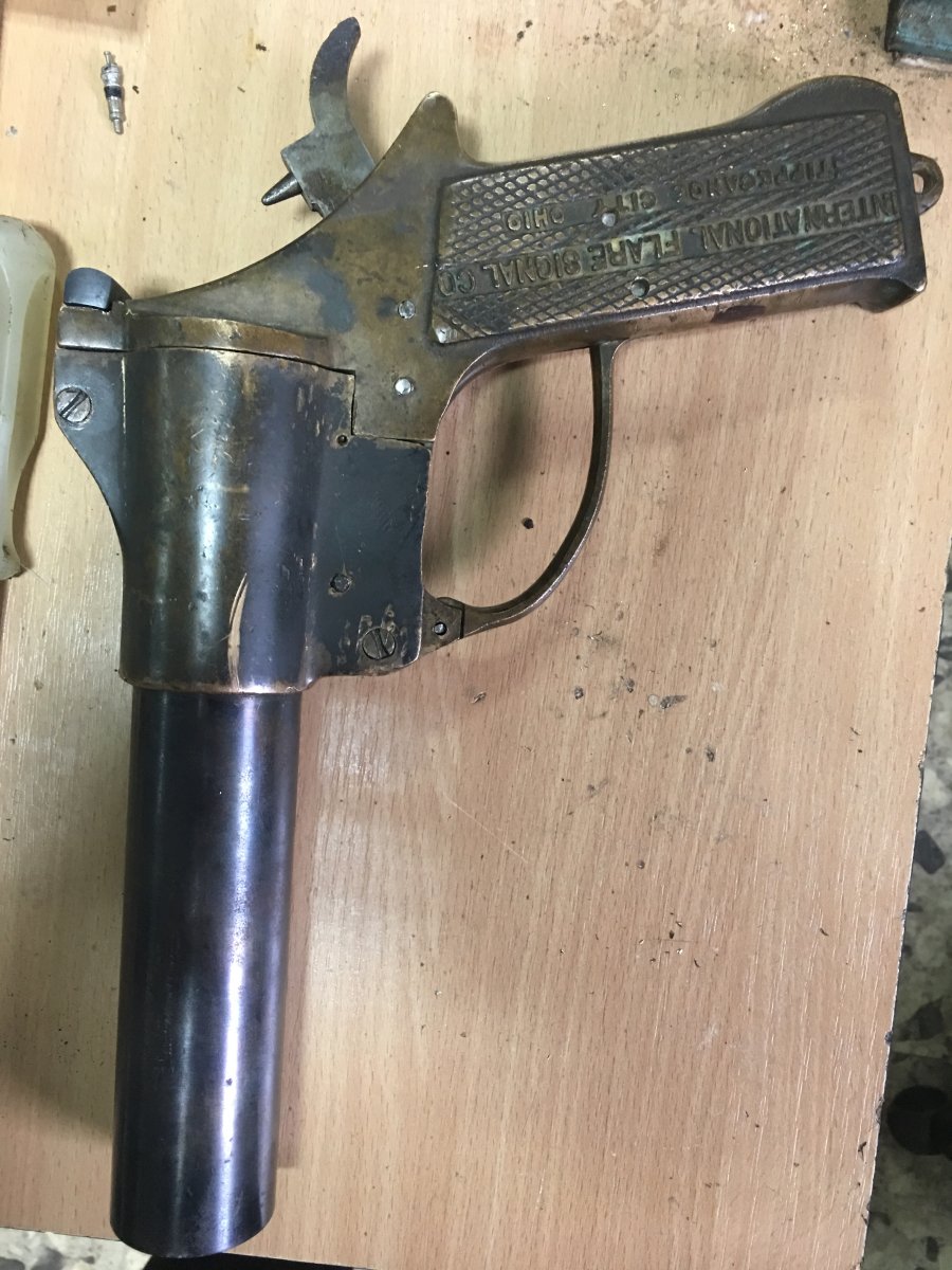

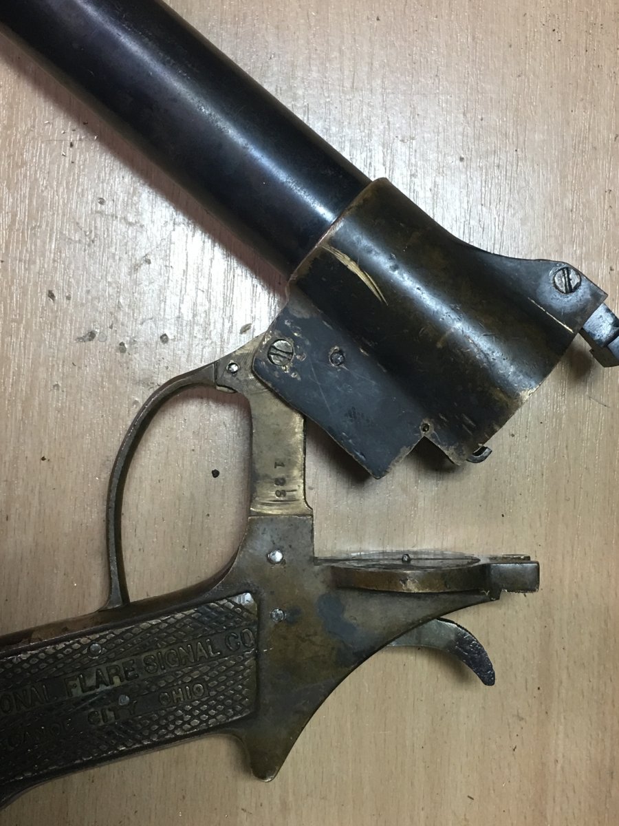

    НУЖНА ПОМОЩЬ!
    Приветствую камерады.
    Нужен спуск на этого американца...
    Снимается спуск при помощи выколотки, путём выбивания одного штифта.
    Спуск, для изготовления копии, нужен мне на недельку.
    Кто сможет помочь, пишите в личку.
    ВЫРУЧАЙТЕ...
