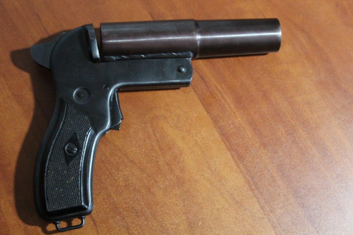

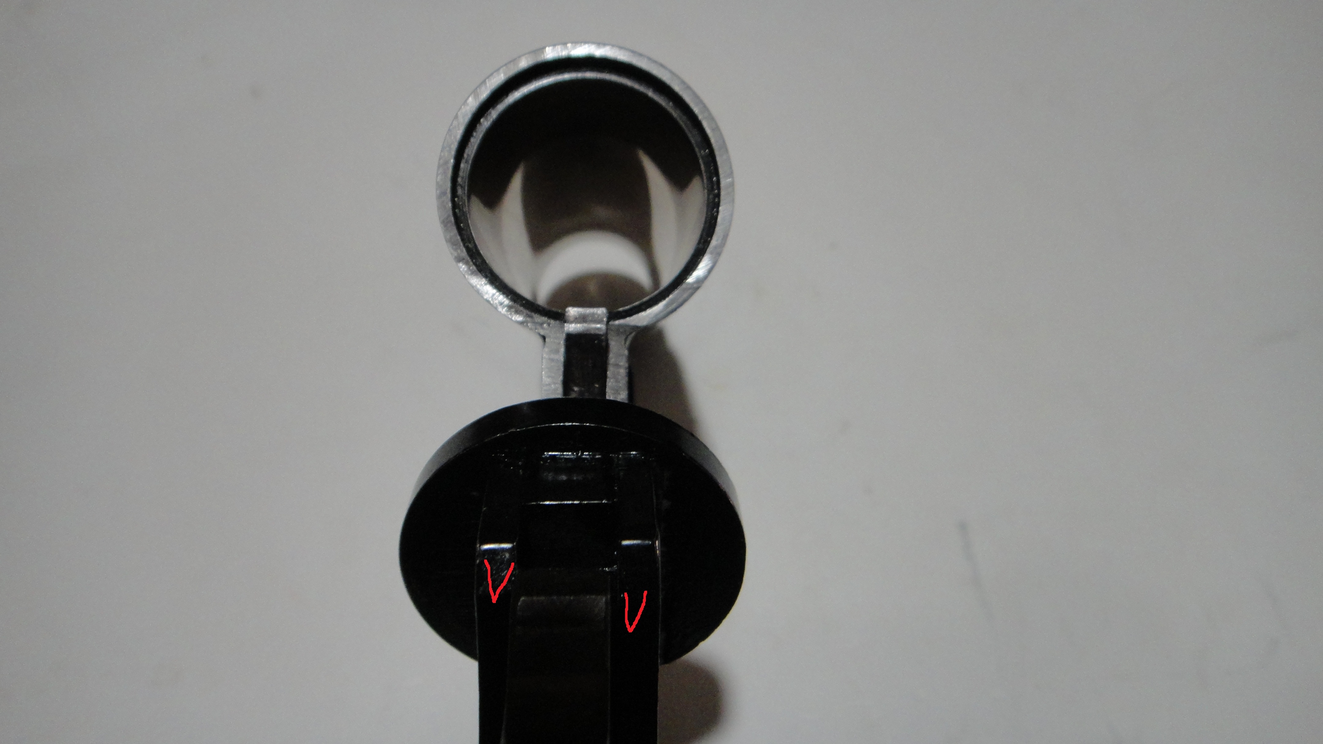

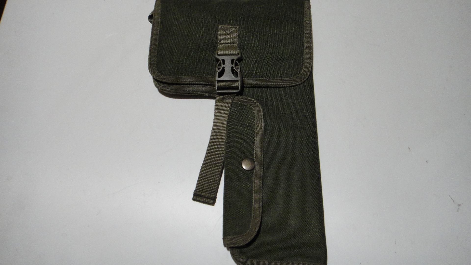

    Для того щоб, не ламалася рекетниця, потрібно правильну вставку з важкої, углеродістої сталі, десь таку, і нічого ламати не буде.А до неї ось таку кобуру, і буде вам сщастя! А ще залежить яка вставка, як зроблена. Потреби в цьому не маю, бо володію іншою зброєю. Десь так.

    Треба саме таку кобуру, бо якщо інша, то буде ламатися :D:D:D

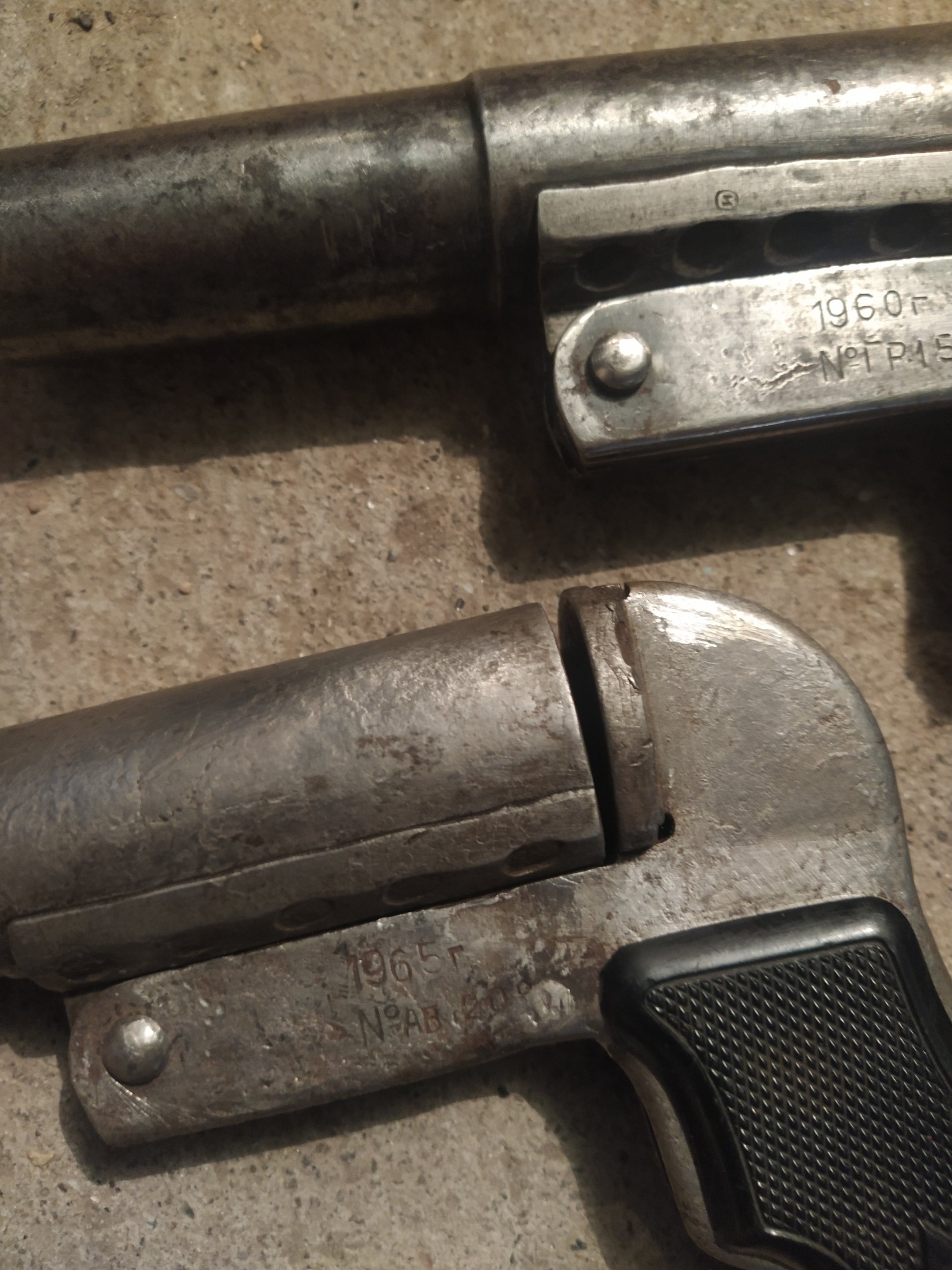

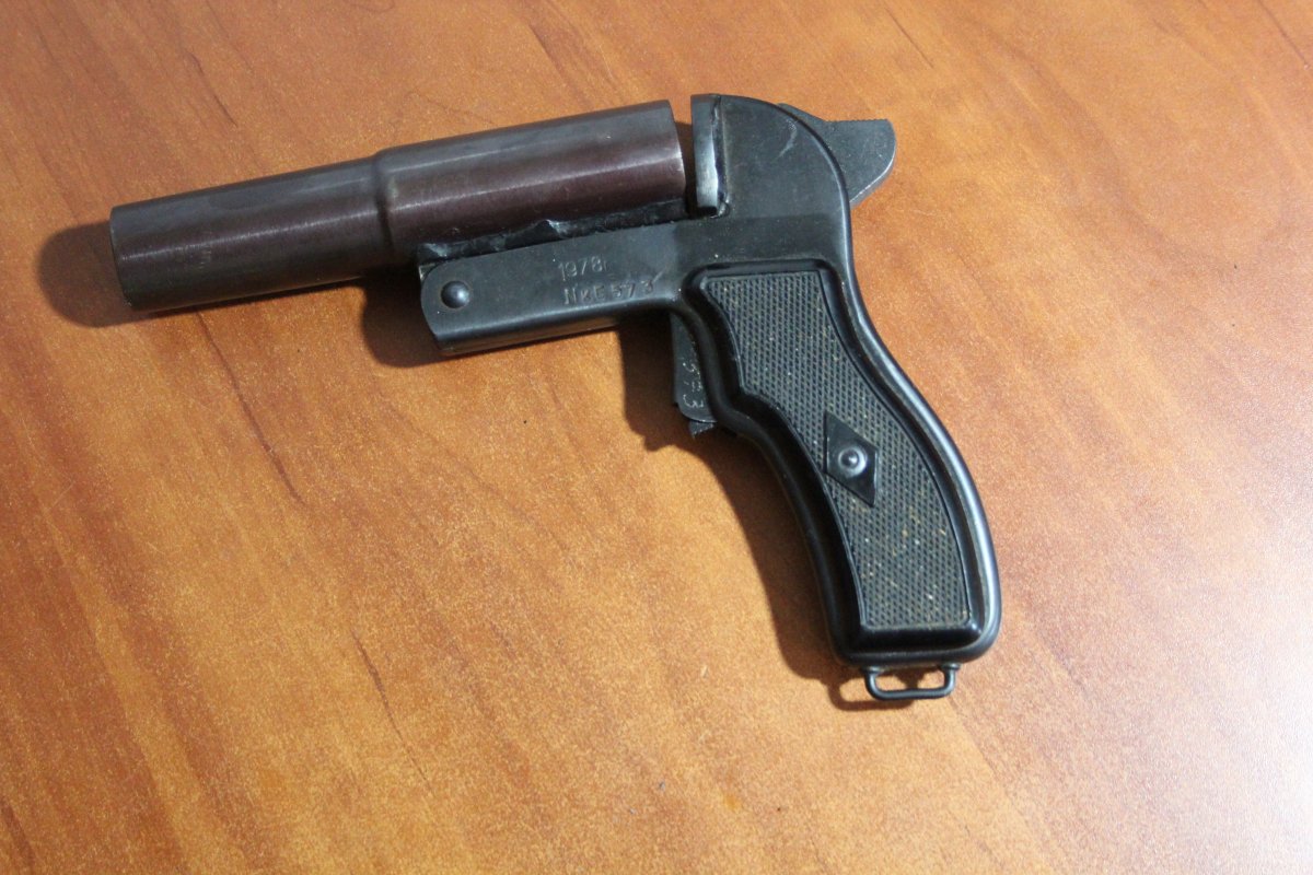

    Така кобура, бо була такої довжиною вставка. І покажіть мені зломаний Корнет? А ось ваша СПШ-44 що з нею буває.

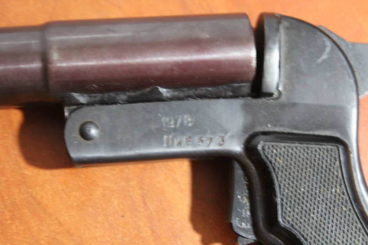

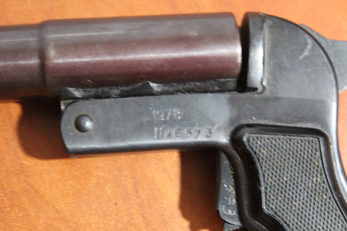

    То хтось шарить, чому так? Що були раніше ОСП, то там хоч трохи, але проглядалися цифри року. На цій нема... 20250403_181616.jpg

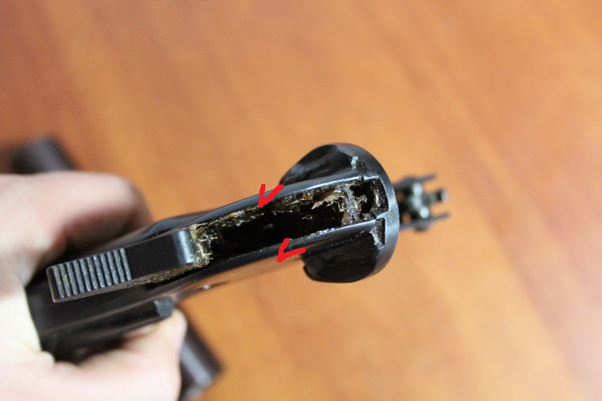

    Хто про що, а Мартин про просо. Ще раз пояснюю, чи ви не грамотні? У моєму пістолеті ніяких хитрих патронників не має, і не було! Читайте уважно тему! Свої казки розказуйте діткам, які не втемі! Не дуріть народ! Вашу СПШ-44 вже всі побачіли, що знею буває! Покажіть хоть один Корнет з такою проблемою, а потім розказуйте казки! Ось вам докази, і приклади! Товща металу у Корнета, і товща на вашій щтампованій СПШ-44. Про що тут можна балакати, і так все ясно! Я не спорю, є дві ракетниці, про які писав Камрад Жека, дійсно достойні, але не ваша СПШ-44 ну аж ні як, вона не практична, якесь одоробло. Корнет на фоні вашої СПШ-44 просто красень! А корнет перших зразків, це рушниця в кармані! Я маркером показав недоліки вашої хвалебної СПШ-44. Десь так. Тепер я розумію, чому ви так за неї рвете, бо вставки не будуть купляти.))) Інших пояснень я не бачу.

    Поломанных Корнет ПРС нет - потому что из них ничем мощным не стреляют. А не потому что они супер прочные.
    Я все свои вставки и рецепты патронов под них делаю основываясь по низу прочности среди ракетниц а именно F-GUN которая без проблем стреляет из 12/70 полузарядом 688 капс 1 грамм пороха Nobel Sport 206sv и пуля ШАР 18 грамм или аналогичный по весу заряд картечи уложенные в пыж-контейнер Спорт-24. С таким зарядом справляется все кроме СП-81 которая тянет только 410/76 и 9x19/9x18.
    Ту СПШ-44 что Вы показываете на фото где сильно повело раму - так я ее знаю. Под нее у меня купили адаптер 12/76 и выстрелили зарядом 45 грамм дроби - привязав ракетницу к стволу дерева перед выстрелом. У Вашей Корнет ПРС от такого бы просто ствол оторвало от рамы и он бы прилетел Вам в лицо - а Вам сломало бы руку отдачей.
