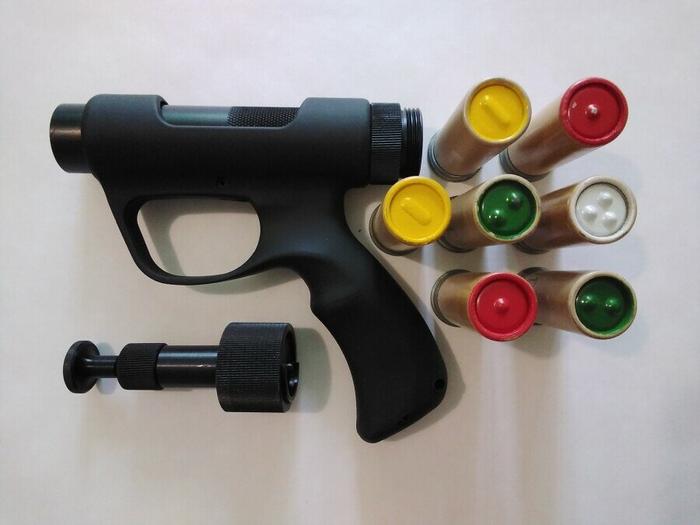

      61000 грн.
    5. (в наявності 2 шт.)

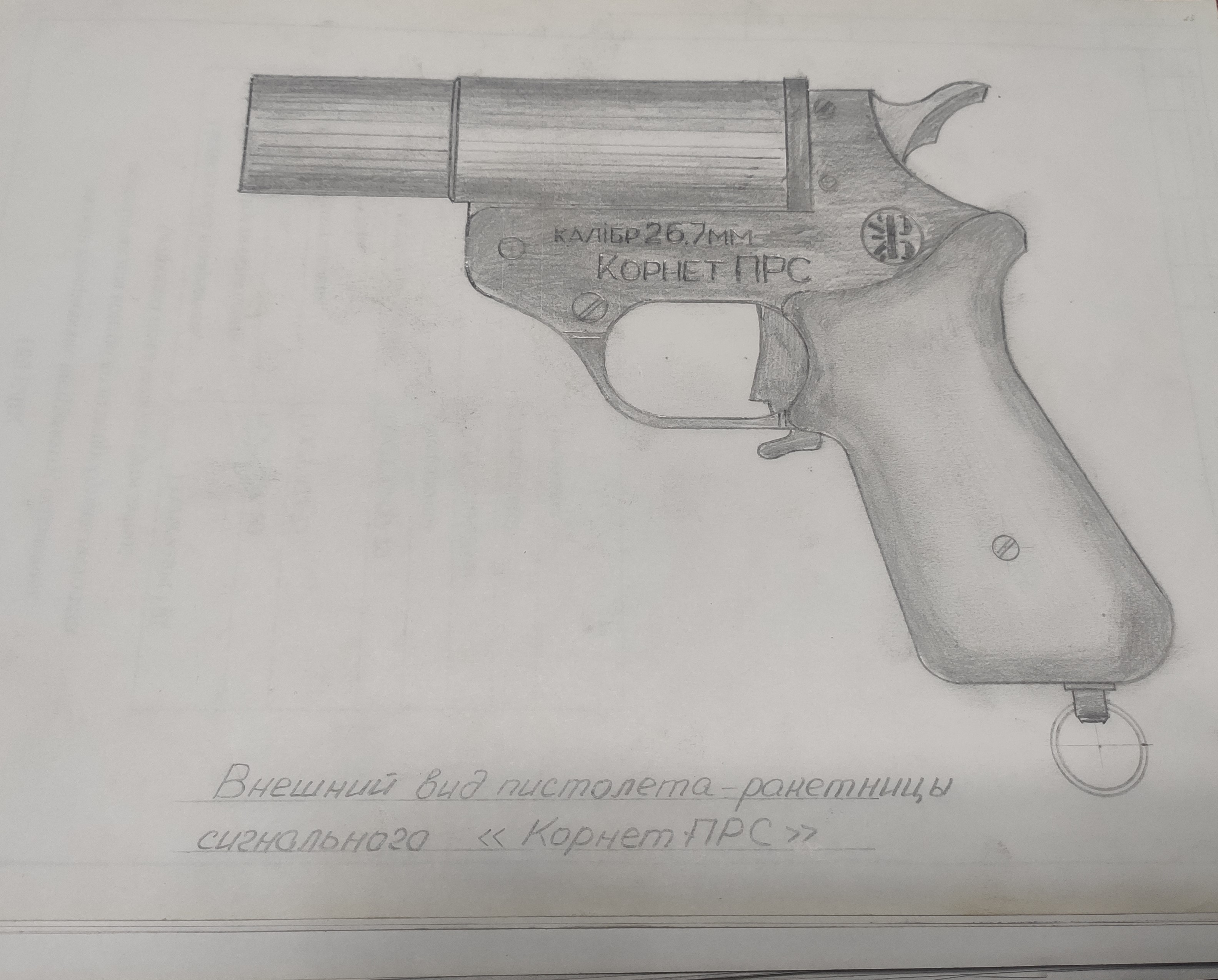

    Здається тема пішла трохи не в ту сторону.
    Авторський ескіз олівцем корнет ПРС

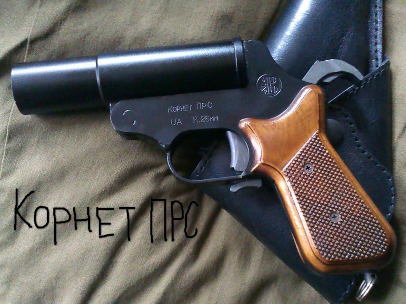

    Еще раз. Я не продаю ракетницы. И не являюсь любителем СПШ-44.
    И Корнетов ПРС их вообще мало и из-за этого сужения в стволе из них РЕДКО стреляют чем-то серьезным - потому что длинный многозвездный патрон не влезет в его патронник. И адаптер нада делать тоже по спецзаказу под эти все сужения. Я тестировал на Корнет ПРС где изначально было сужение в стволе но потом его проточили и убрали. И открылся на Корнете замок ОТ ОТДАЧИ патрона 16/70 где был заряжен шар 18 грамм на 1 грамме бездымного пороха - а это серьезная отдача.

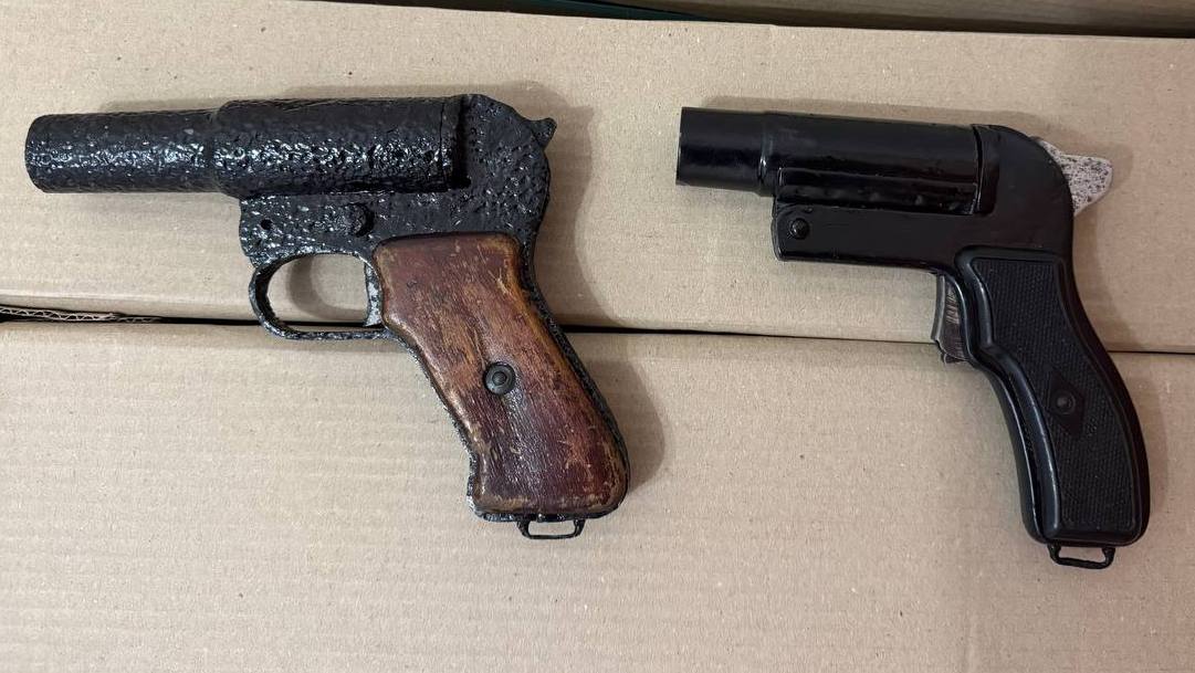

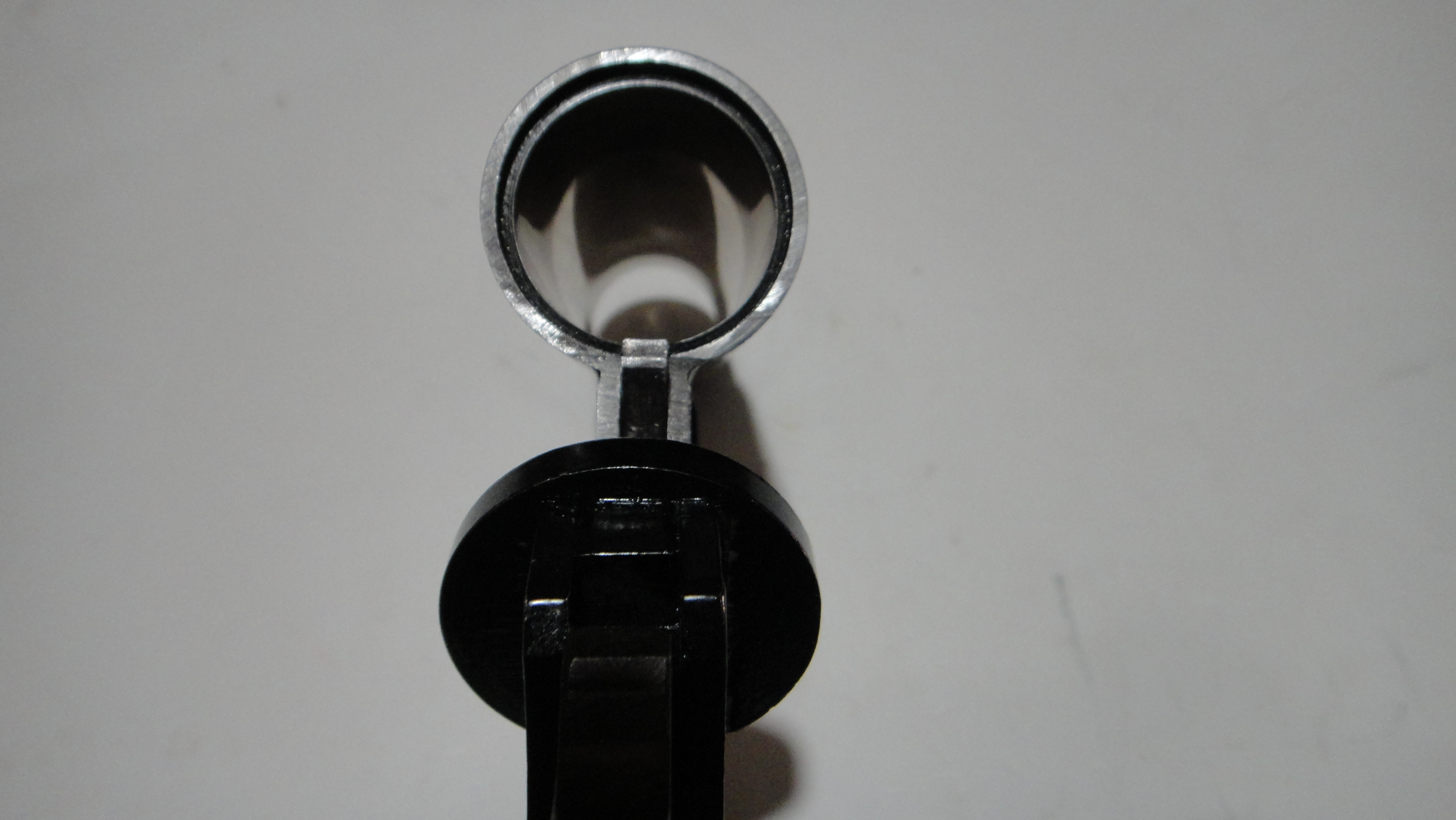

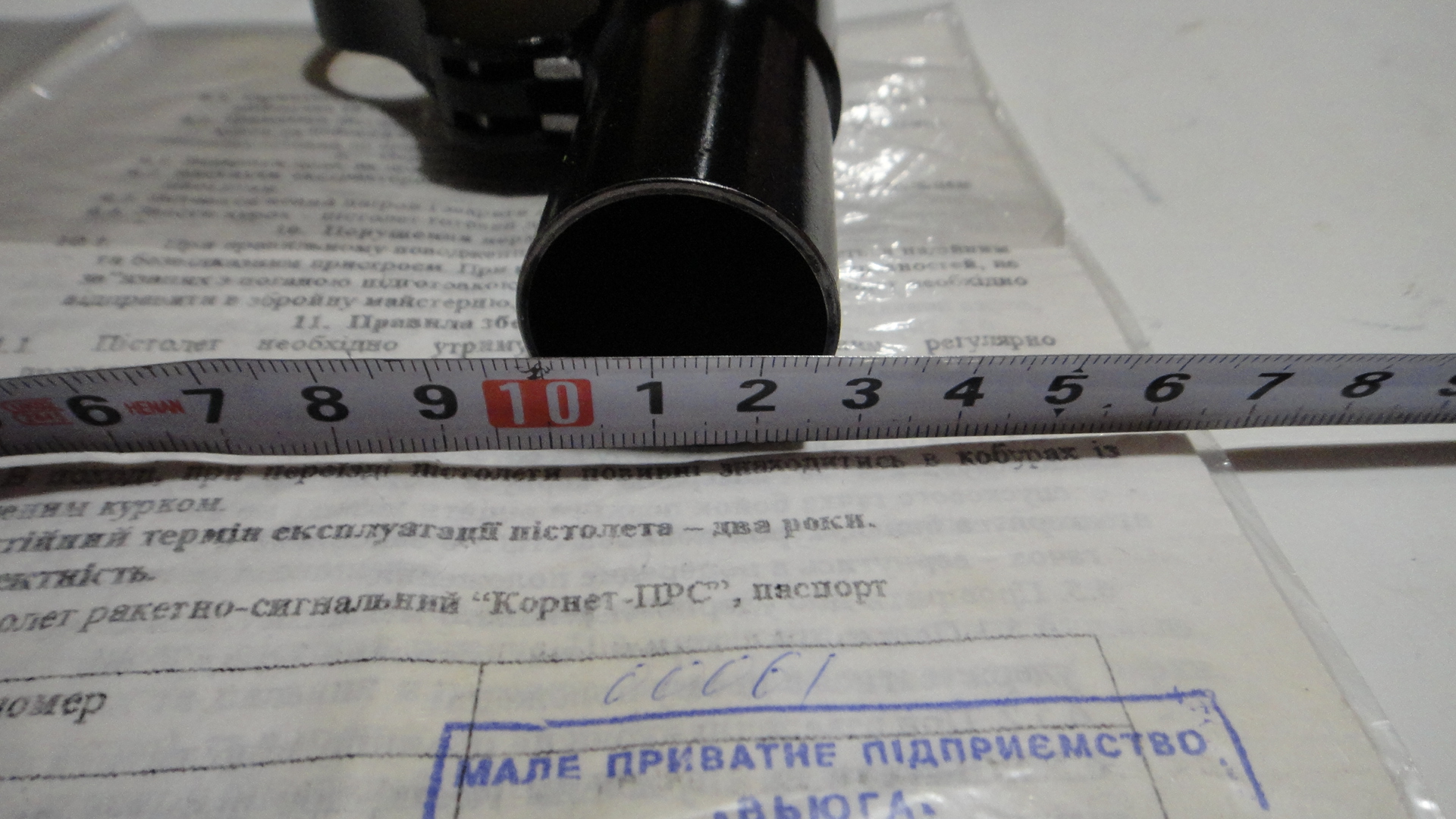

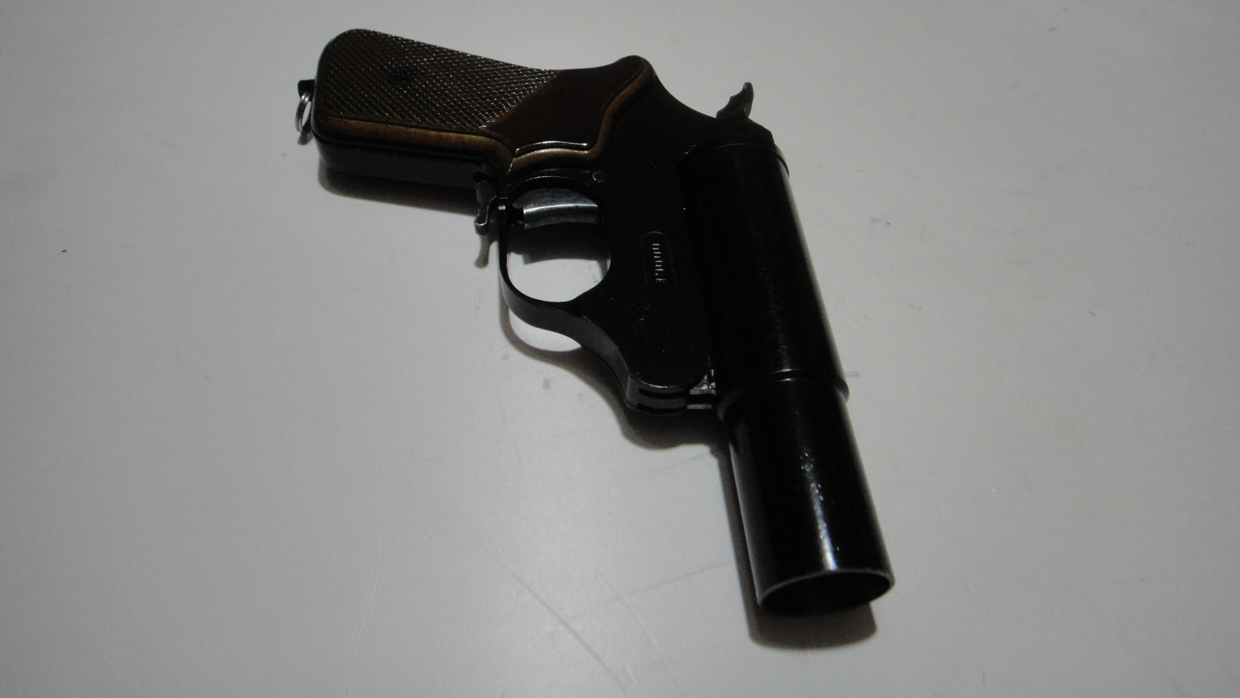

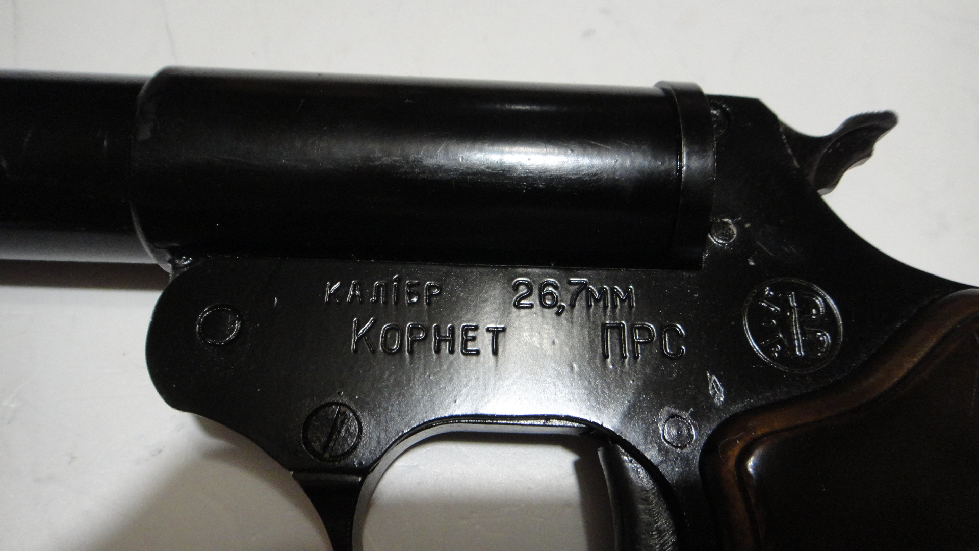

    Вы наверное не внимательны! В первых выпусках сужения нет, от слова вообще! На ваших фото последняя версия пистолета Корнет, даже ударник не такой формы. Ему до версии первых выпусков, как до Дрездена в позе Ю. И чешские патроны с длинной гильзой, не входят в ствол, а влетают, потому что ствол у первых версиях 26, 7 мм. и без всяких сужений! Вот вам доказательство того, что вы его даже в глаза не видели, а пытаетесь что то изобразить, в своими познаниями.

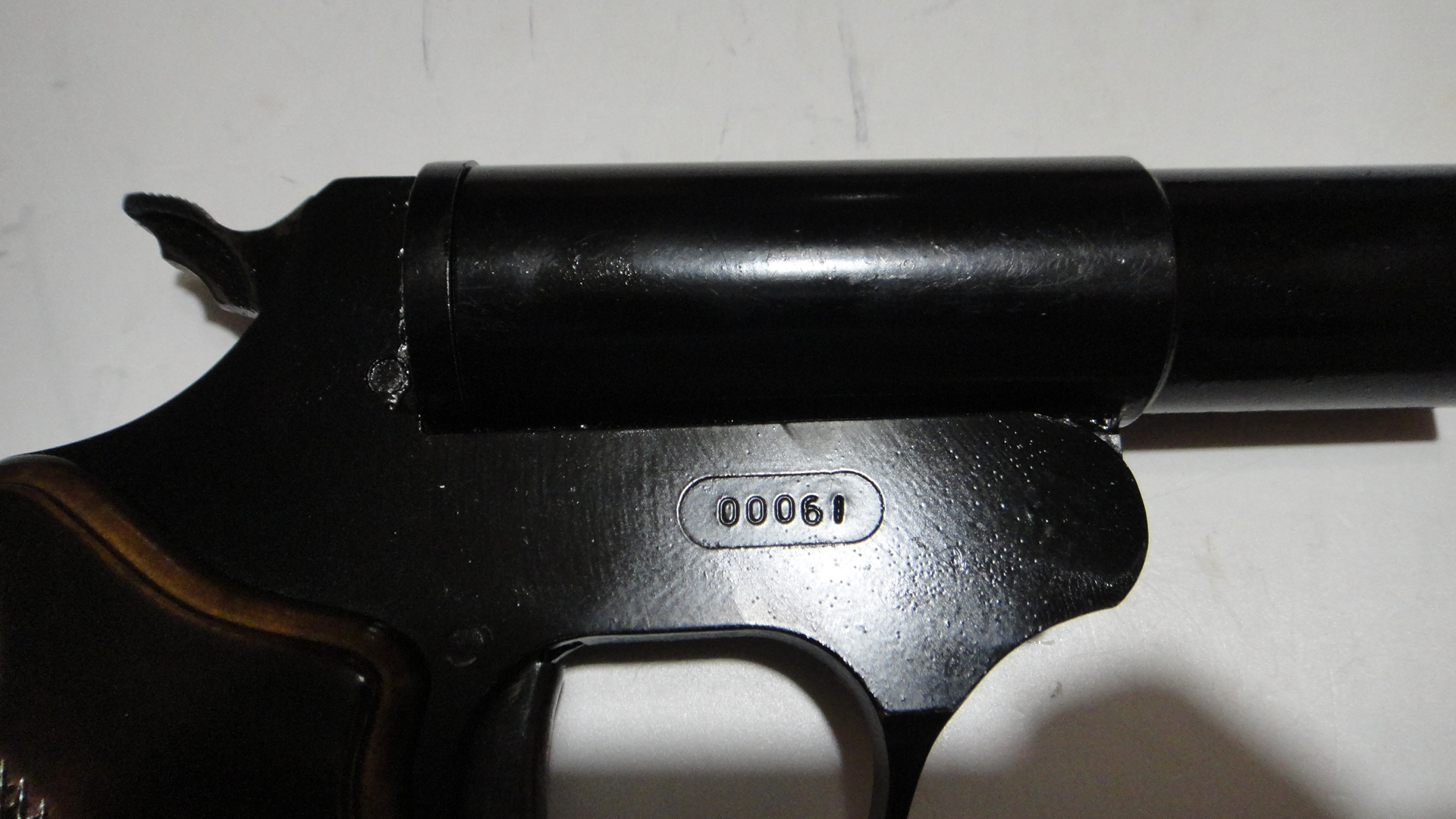

    Ну ні як, не 15 тисяч. Номер пістолета 00061 а скільки їх таких виробили невідомо.

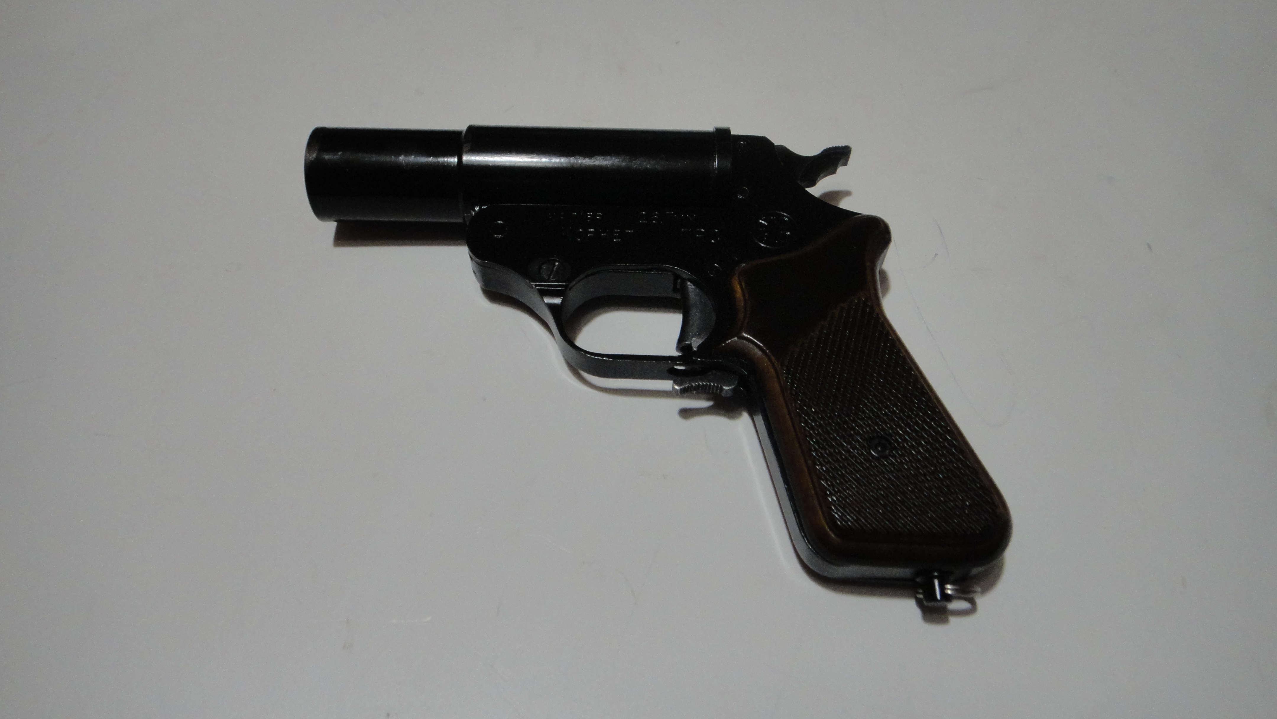

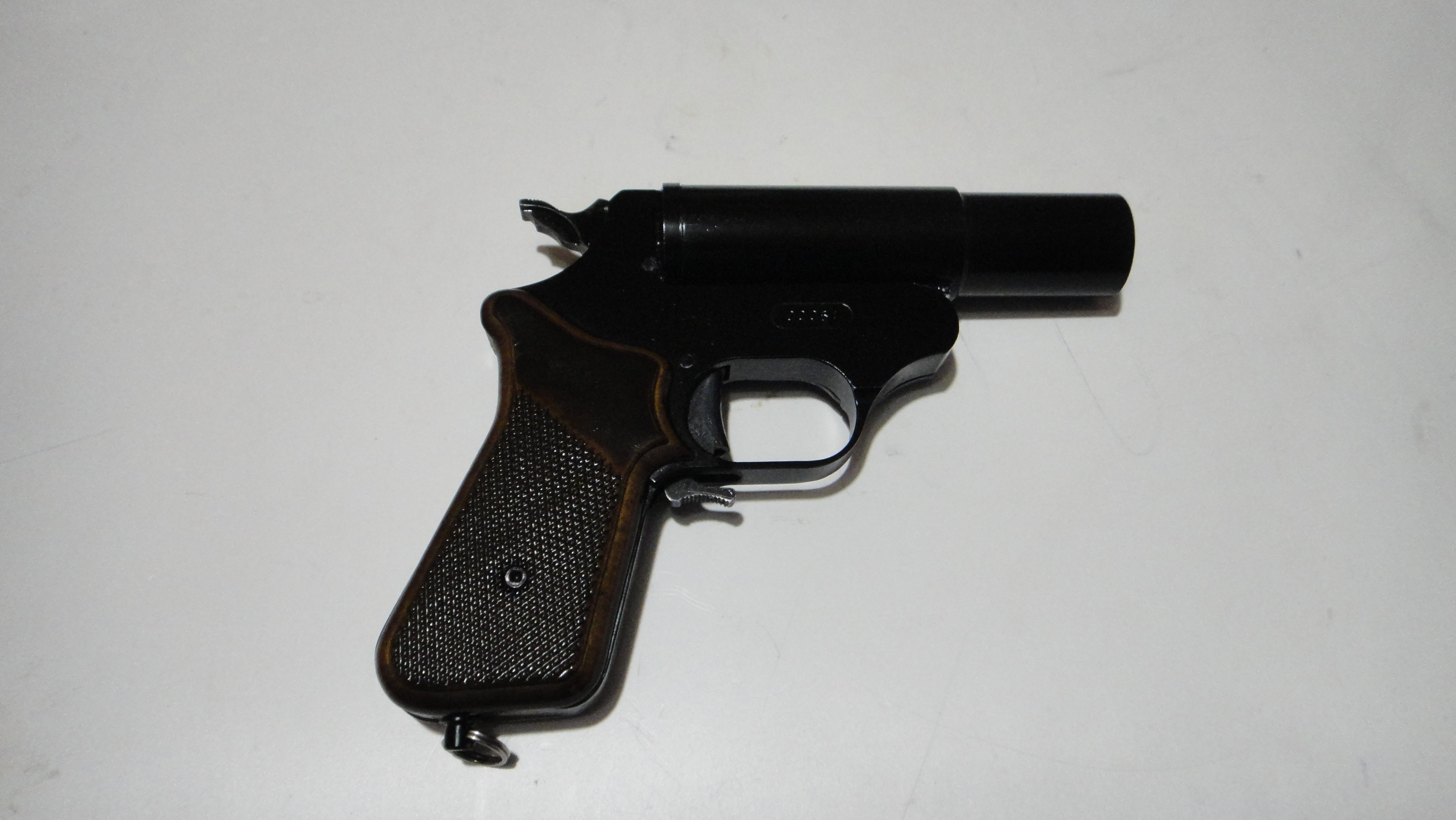

    Приветствую. Внесу изменения в ваши так сказать познания. В первых выпусках, сужения ствола не было. Пистолет с паспортом, имею такой в наличии.

    Это ваши личные доводы. Объясняю, первые версии были без сужения ствола! У вас был красивый. А у меня, без сужения в стволе, красивый и крепкий, один из первой сотни выпускаемых. Один в один, с вашим художеством, которое вы выставили ранее в теме. И открылся он у вас при стрельбе, из за того, что стояла ослабленная пружина. А делать их перестали, потому что делали вставки под 20 калибр, и ходили на охоту. Потом посыпались жалобы, и их начали делать с сужением в стволе, Уменьшили на 1.5 мм. металл, и ослабили пружину на замке. В первых версиях даже в инструкции запрещали разбирать пистолет, Дабы не было сделано усиление пружины, но умельцы это игнорировали. Вот завод и перестал выпускать такие крепкие пистолеты Корнет, и сделал их не разборными. И это не доводы, а действительность. Человек работал на предприятии Вьюга, и там же его покупал. А так как пистолет Корнет не стоял на вооружении, то такая малая его популярность. А СПШ-44, на складах было как жому на сахарном заводе, и выпускались они в нескольких странах, поэтому они и светятся в объявлениях постоянно. А вы покажите мне объявление за 5 лет, хоть одно, чтобы кто то продавал такой Корнет как у меня. Всё точка. Считаю, что и так, много текста. Прежде чем что то утверждать, нужно владеть таким пистолетом, и иметь не оспоримые, на то доводы. Надеюсь мы поставим точку в этой теме, Что касается пистолета Корнет первых выпусков!
