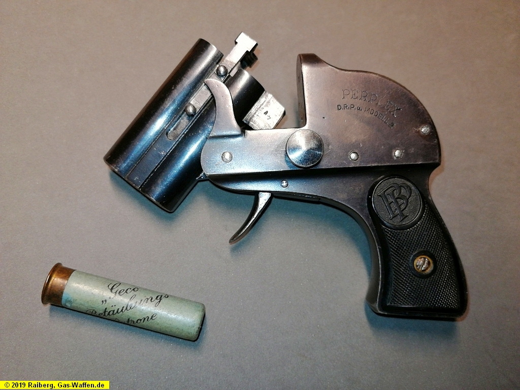

    It looks like some kind of a mix between Hebel 1894 and German Drucknoph Flare Pistol with button instead of a lever to open the barrel

    Це не Кнопка і не Хебель! Скоріше за все, якась мало поширена перехідна німецька модель кайзерівської доби, накшталт тієї зі стор.38 даної теми. Вірогідно, пістолет є ще одним батьком (прототипом) "Кнопки" и дідусем Хебеля;). Виготовлявся він невеликою серією і безсумнівно є раритетом.

    Десь щось подібне копане проскакувало колись. Але вже не пам'ятаю, де то бачив.

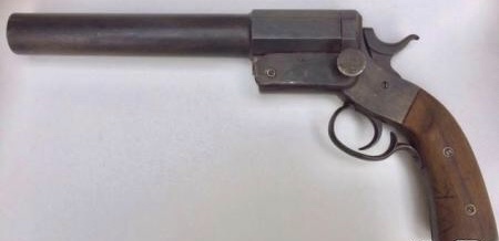

  5. valerka
    valerka General-major
    28
    42
    6.139
    Україна. Кропивницький
    Ану дядьки,дивіться!
    Він, чи ні?
    Криос, Yuber та Barankin подобається це.

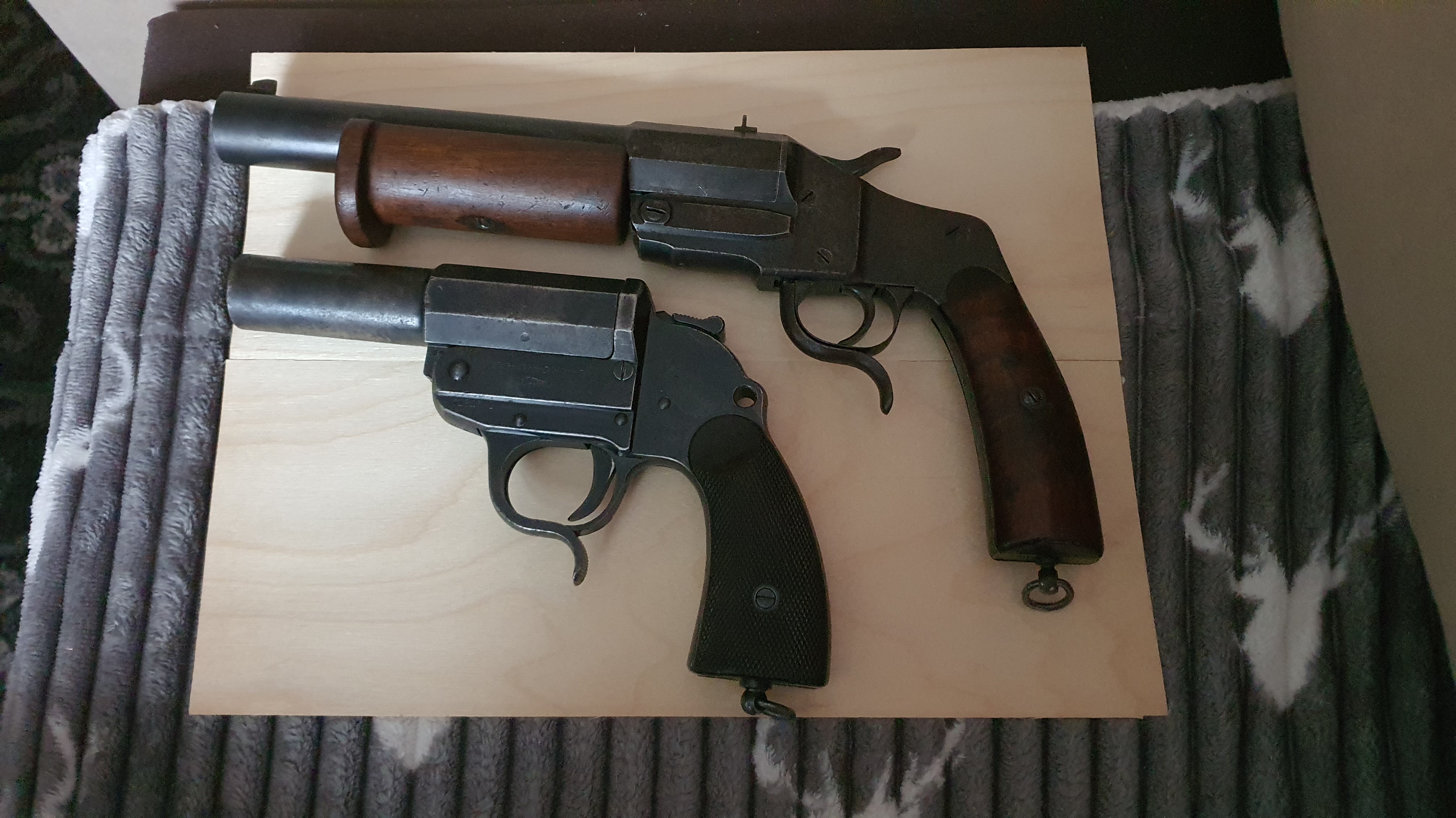

  7. funker vogt
    funker vogt Oberschütze
    18
    estonia
    Доброго всем дня! Ну вот и я наконец то пополнил свою колекцию на новый год и сегодня такими вот экземплярами. С ув.
    Криос, Yuber та valerka подобається це.

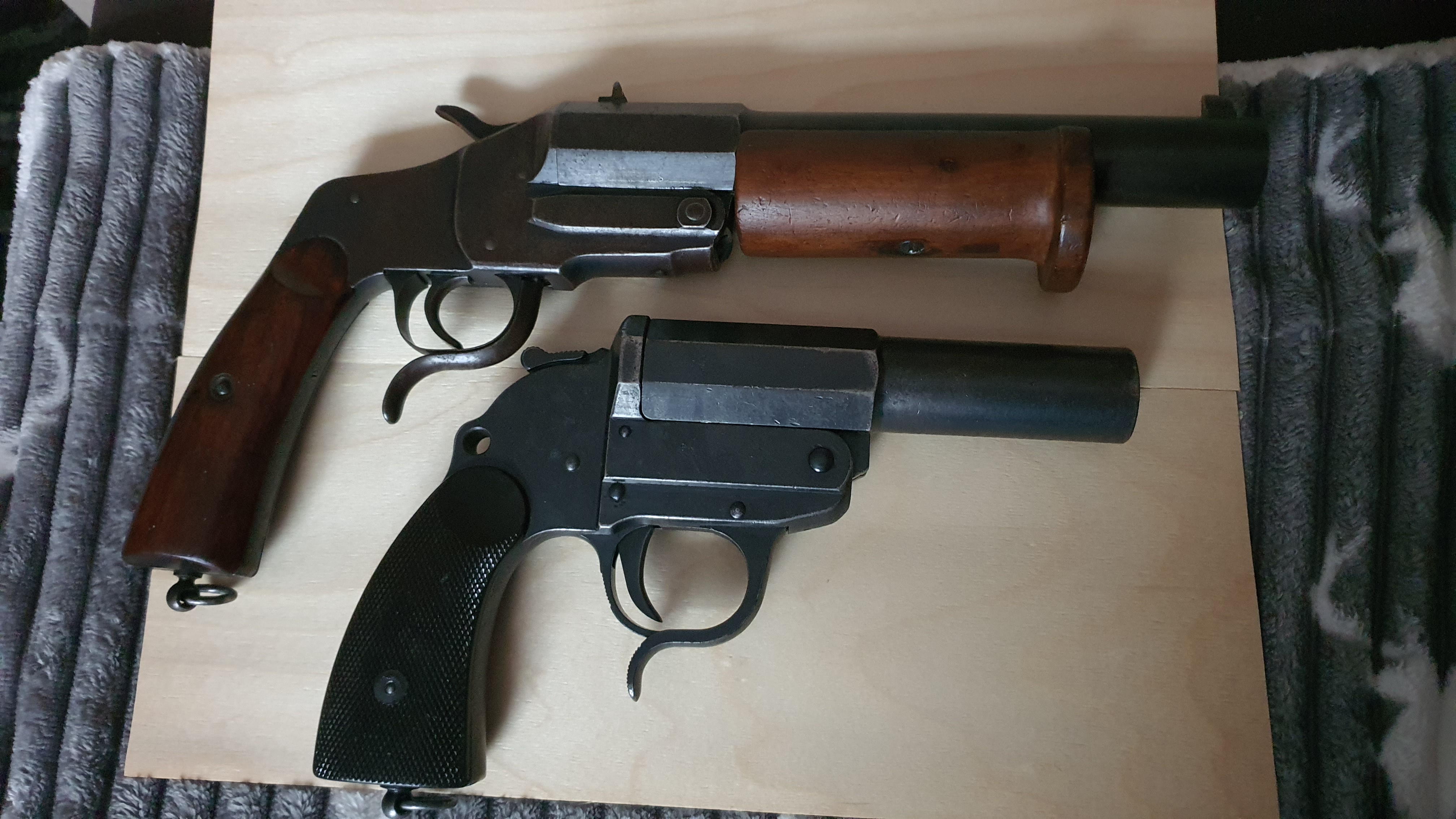

  8. funker vogt
    18
    estonia
    LP стальная
  9. Yuber
    Yuber Leutnant
    6.288
    г.Днепр
    Саме так. :smile_15:
    Це рання Кнопка періода кайзеровської Германії, виробництва невеличкої фабрики Берхарда Паатса, розташованої в Zella-Mehlis.
    Цивільна версія. Відрізнялася від мілітарної формою руків'я з незакругленими кутами та наявністю запобіжної скоби над спускововим гачком.
    Струнка красуня! :smile_12: Очей не відвести!
    Доречі, на цій самій фабриці, заснованій у 1890 році, пізніше виробляли Хебелі М1894, двохзарядні дерінджери калібру .410, та карабіни різних калібрів, включаючи широко відомий К-98
    Дерінджер Berhard Paatz кал .410, 1930р
    Криос та berger2000 подобається це.

    Гарний подарунок собі коханому! Не з дешевих. Вітаю з вдалою інвестицією!
    Хебель цікавий! Цівка і мушка оригінальні, чи новороблені? Хто виробник і рік випуску?
    А LP-28 виробництва Walther? Якого року?
    Якщо можна, дайте, будь ласка, детальні фото клейм обох іграшок. А ще вузол кріплення цівки Хебеля до ствола. З пов.
  11. funker vogt
    18
    estonia
    Добрый день! На HEBEL в принципе ни каких клейм только номер изделия. На каждом болте и на каждой детальке при разборе если. Мушка с прицелкой оригинал вроде. Бывший хозяин колекционер. Полицейская модель! Вальтер не в курсе какого года выпуска. Состояние огонь обоих! В живую смотрятся лучше. 1200 еуро за оба
