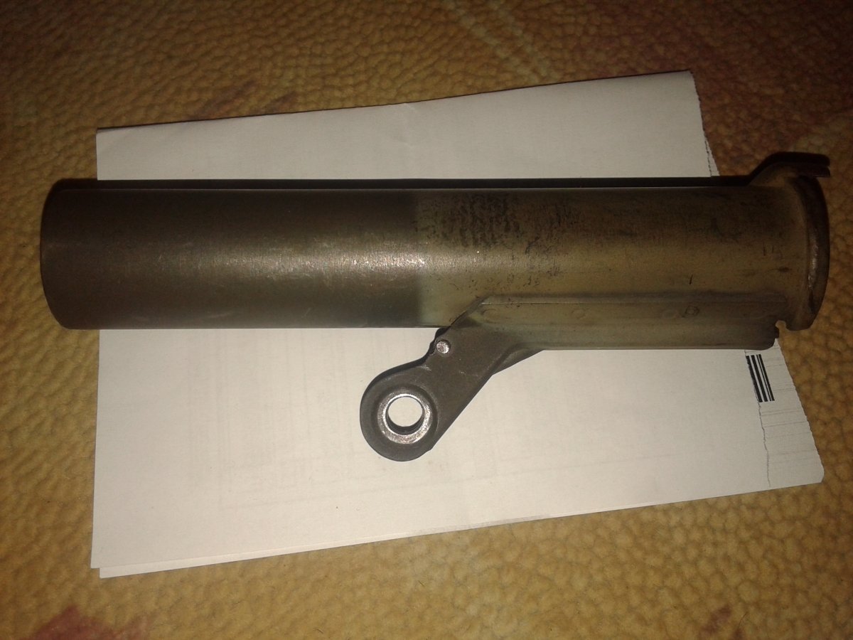

    Вот как то так, остался экстрактор)

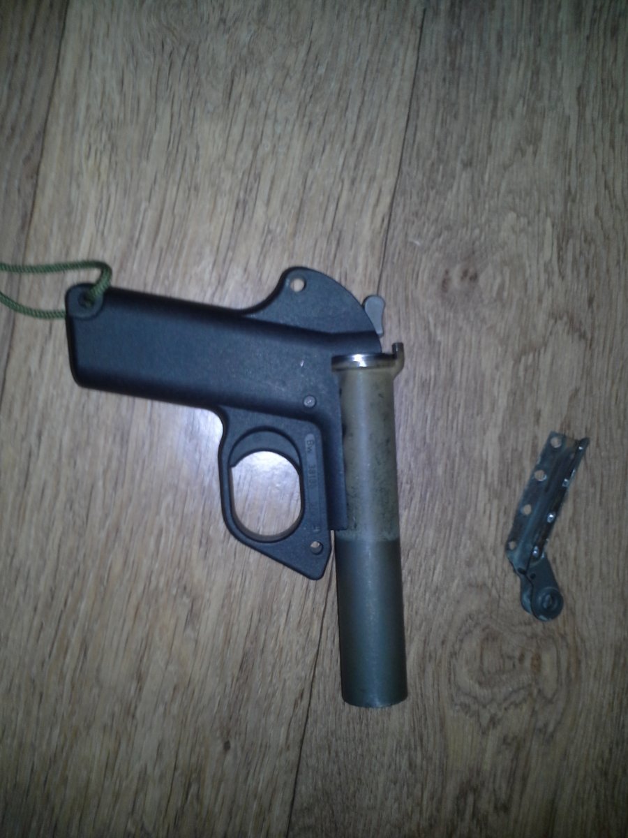

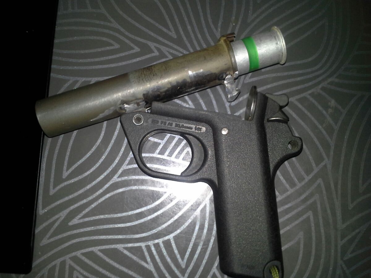

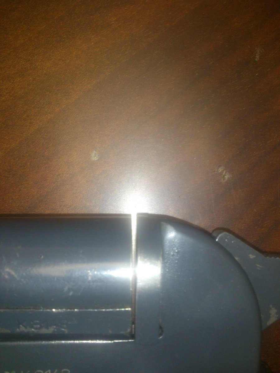

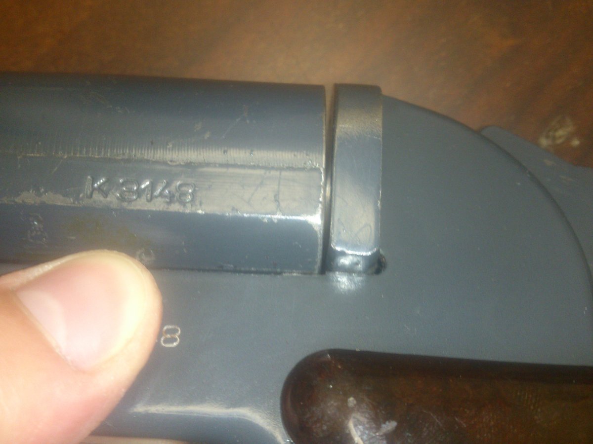

    камрады, нужна помощь. есть на руках вот такой аппарат, чех. достался с таким вот зазором между патронником и затыльником. как мне сказали - это из-за выстрела раздутой звездкой. может кто знает как лечится данная патология? и лечится ли вообще? на работу не влияет, но чисто с эстетической точки - не то.

    Комрад я не спец, но кажется из нее ктото огнестрелом валил, поичем неплохим калибром через проставку))) от этого и щель

    Не знаю ,я бы не парился с зазором она и так Вас переживет. Навеска пороха и навеска дроби это разные вещи ,но взаимосвязанные.Да и при таком соотношении длины ствола к калибру,трудно добиться критических давлений. Посмотрите для интереса какое давление развивает 410к.удивитесь. По зазору не помогу .С уважением.

    думаю можно поробовать вам найти взрыв схему в инете их вроде много, вынуть пин и защелку и проверить вручную прижав без зазора по совпадению отверстий понять где перекос, но скажу сразу выправить будет довольно гемоно и может придется греть корпус или элементы крепления резаком и пододвигать.

    пин и защелка это те что крепят ствол к раме? если да, то уже так делал, перекос вроде со стороны тыльника - если прижать без зазора то несовпадение с отверстиями.

    Да надо рихтовать раму. Явно стеляли не родным боеприпасом причем значительной навеской. Сигнальный с подутой звездой такого никогда не сделает, сильно подутый просто не влезет даже забивая в ствол. Позднего чеха согнуть надо было умудриться!(

    автосварщики смогут подрихтовать?
