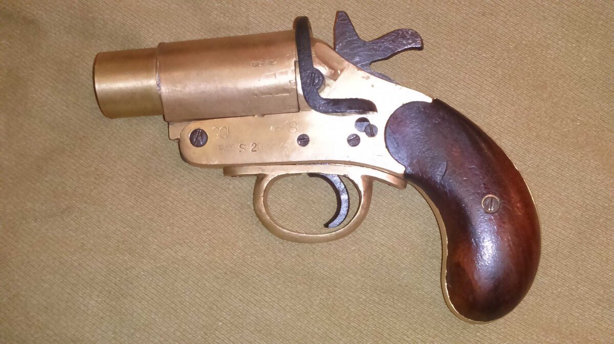

    Оказывается цинковыми заменителями латуни и алюминия, во времена 2МВ, баловались не только немцы!
    Не отставали от них и англичане. Во всяком случае, это иллюстрирует этот не часто встречающийся образец Веблея №1 МК:
    Это британский морской сигнальный пистолет № 1 МК калибра 1". Надпись на его стволе указывает на то, что он был на судне HMahratta во время Второй мировой войны.
    Изготовлен пистолет компанией Berridge Co. Его рама и ствол выполнены из цинкового сплава с мелкими стальными деталями УСМ и запорного механизма. Имеет необычные латунные накладки рукояти.
    Остается загадкой, зачем было экономить на латуни, заменяя ее менее долговечным цинком, для изготовления ответственных частей ракетницы (рама, ствол) и, при этом, расходуя достаточно большое количество латуни на изготовление менее ответственных деталей накладок рукояти, которые вполне можно было сделать из более дешевого дерева или более технологичного пластика? :eek:

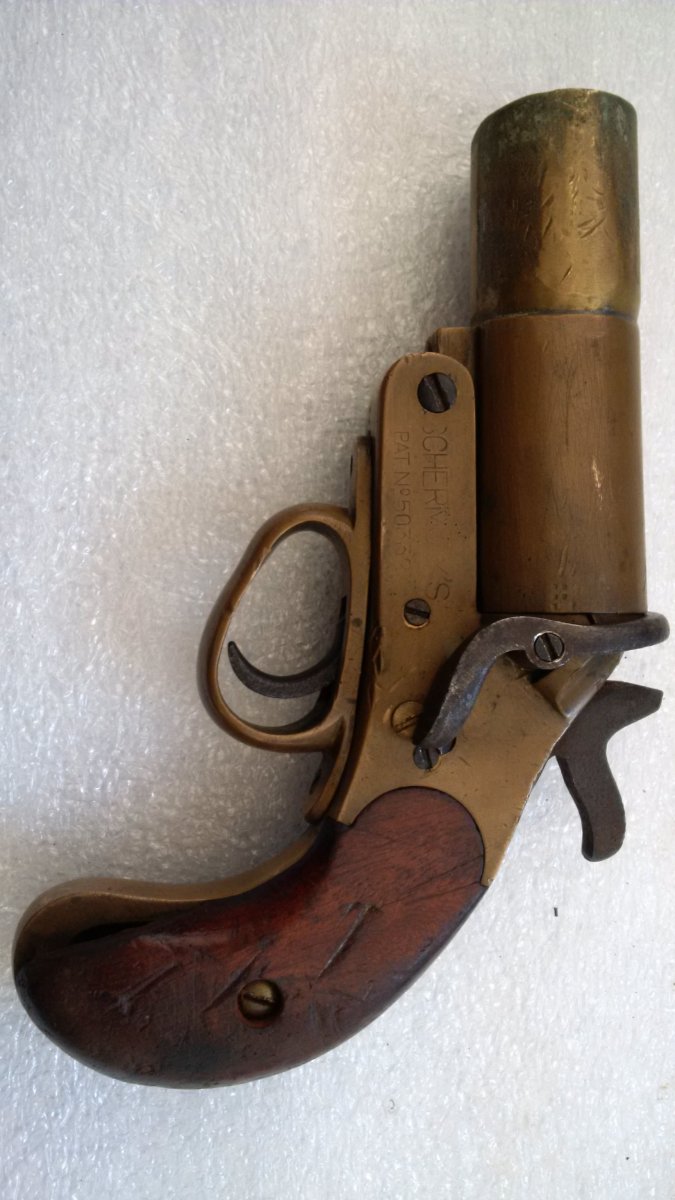

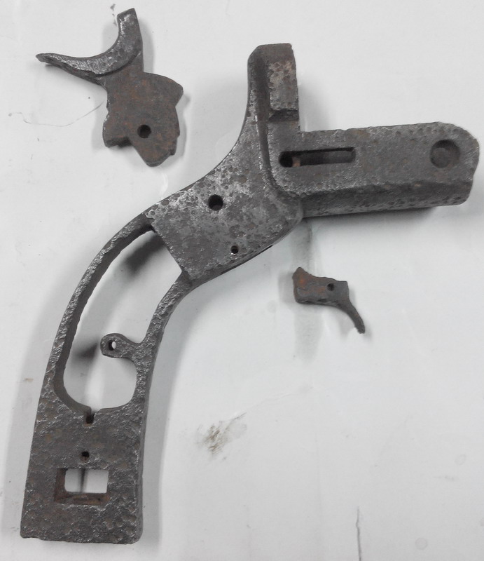

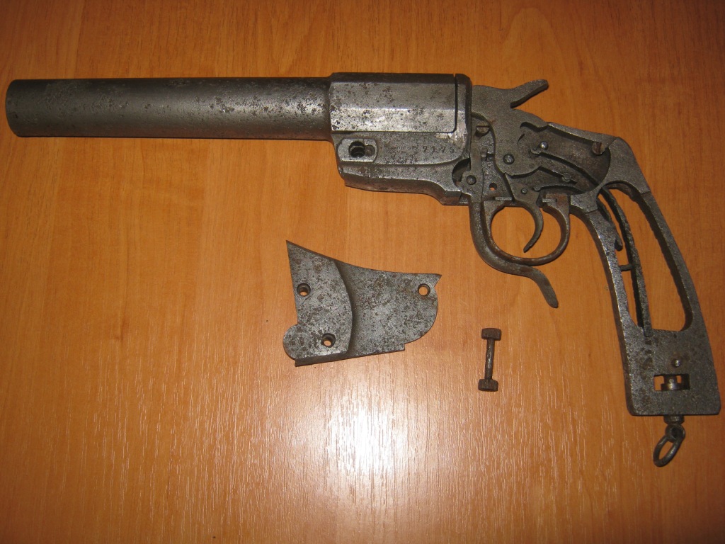

    Скоба все же была,имеются остатки крепежных отверстий.
    Сохранился фрагмент спускового крючка, лопасть отломана, остальное выглядит как обычно.
    Моряки они такие,любят надраивать латуньку между вахтами :).Другое обьяснение-улучшается балансировка оружия в руке.Хотя соглашусь с Вами , такое сочетание металлов (электрохим. пара) - не для морского климата.

    Со скобой? Кнопочный? Становится все интереснее! Кто же Вы, мистер Икс? :confused:

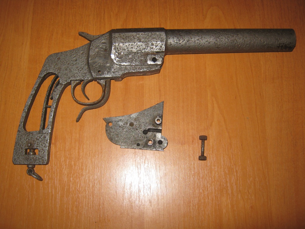

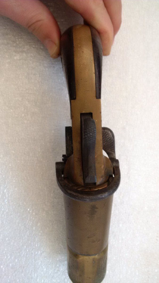

    Еще пару снимков остатков загадочной ракетницы добавлю:
  9. Yuber
    Yuber Leutnant
    6.506
    г.Днепр
    Два отверстия ниже паза спускового крючка, Вы полагаете, служат для крепления предохранительной скобы? А вверху рамы есть отверстия для фиксации верхнего ее конца?
  10. Gasser
    Gasser Stabsfeldwebel
    30
    48
    1.318
    Kharkov
    Над вырезом под СК вверху есть еще отверстие с застрявшим и сточенным обломком крепежного винта.
    Yuber подобається це.

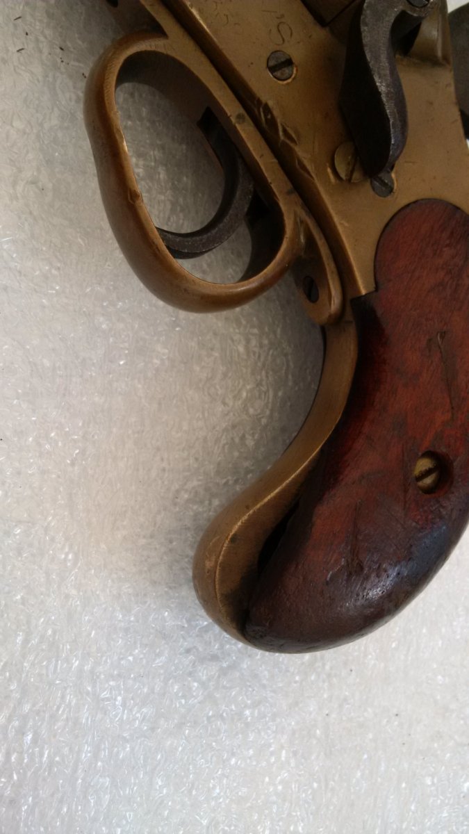

  11. vlad448
    vlad448 Obergefreiter
    62

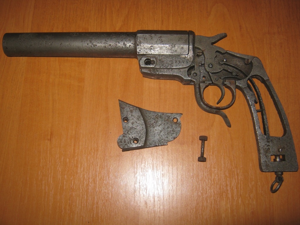

    Нижняя часть рукояти по форме напоминает Hebel, но не более...

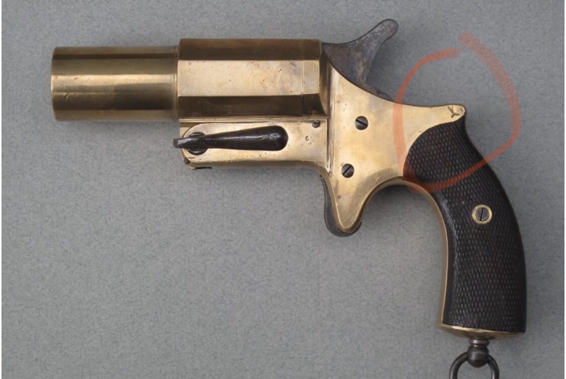

    У Хебеля вроде не было кнопочных модификаций, а Кнопки имели рукоять другой формы.
    Gasser подобається це.
  14. Yuber
    Yuber Leutnant
    6.506
    г.Днепр
    Сравниваем:
    Как видно, общего мало.

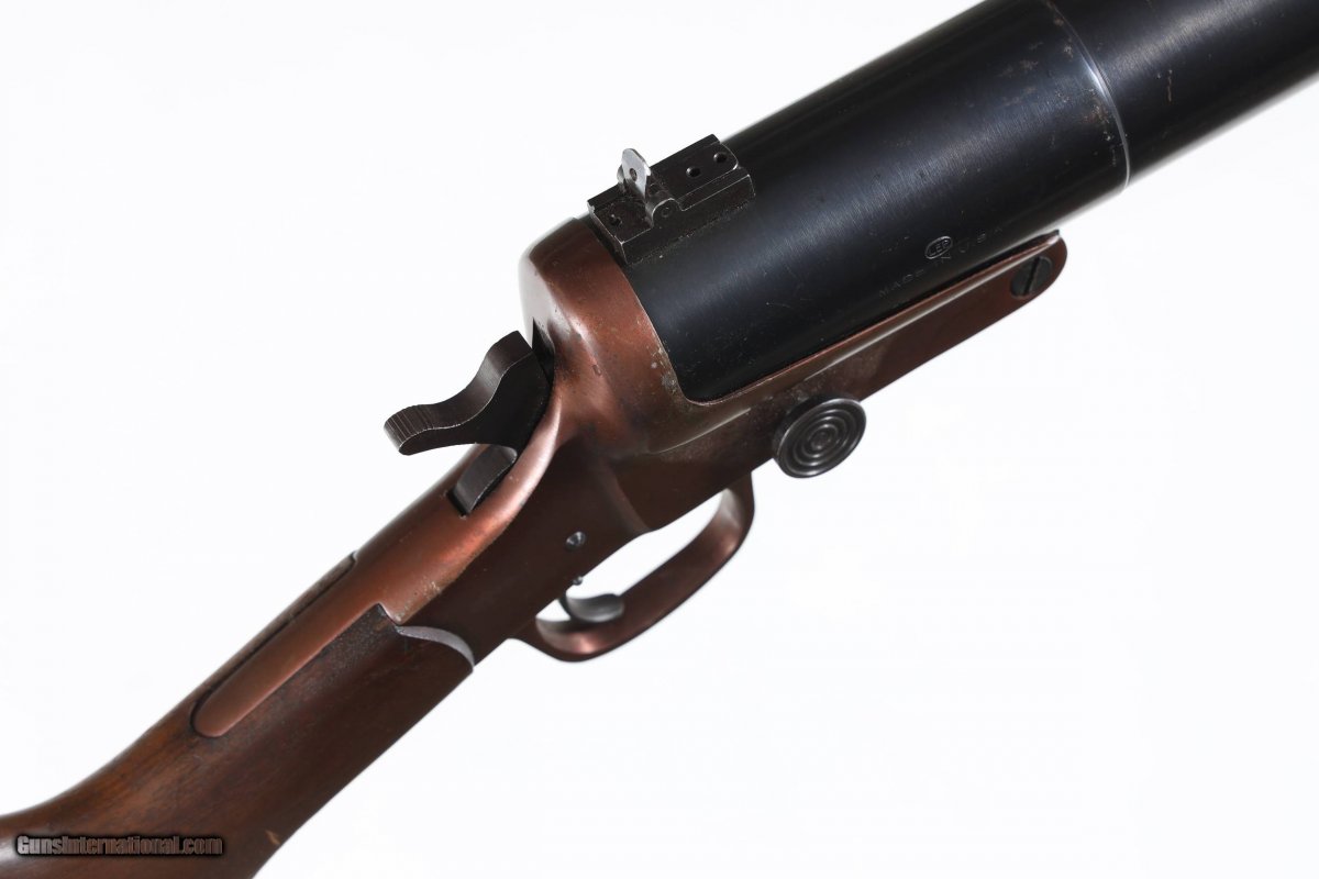

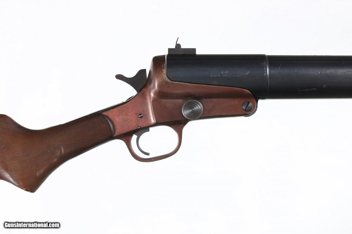

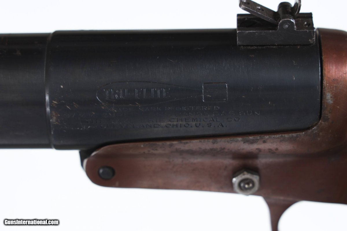

    Американская супер-дальняя 37мм ракетница Tru-Flite-Tear-Gas-Gun:
    Tru-Flite-Tear-Gas-Gun-37mm_101350331_111033_9B1DA8065FFF311B.jpg Tru-Flite-Tear-Gas-Gun-37mm_101350331_111033_135C4DFC88F9D693.jpg Tru-Flite-Tear-Gas-Gun-37mm_101350331_111033_3ECDDE4FA4C3DC43.jpg Tru-Flite-Tear-Gas-Gun-37mm_101350331_111033_75FBC618913793AB.jpg
    Tru-Flite-Tear-Gas-Gun-37mm_101350331_111033_13906A325E49BC82.jpg Tru-Flite-Tear-Gas-Gun-37mm_101350331_111033_EE7CFC8FA775AF67.jpg Tru-Flite-Tear-Gas-Gun-37mm_101350331_111033_360FCC8A7238797D.jpg Tru-Flite-Tear-Gas-Gun-37mm_101350331_111033_AA2E51162740DB6D.jpg
    Конструкция простая и надежная. Кнопочное открывание ствола, дебелый приклад с тыльником-амортизатором, экстрактор, целик и мушка на стволе. Калибр 37мм. Длина ствола 355мм. Цена на аукционах около 700 у.е.
    Ракетницу выпускала фирма The Lake Eerie Chemical Company, Кливленд, Огайо.

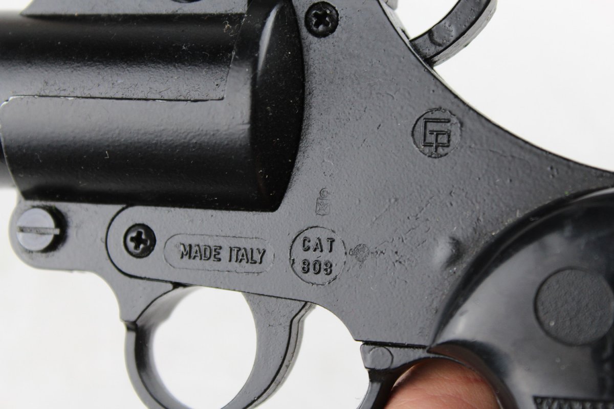

  23. vlad448
    62

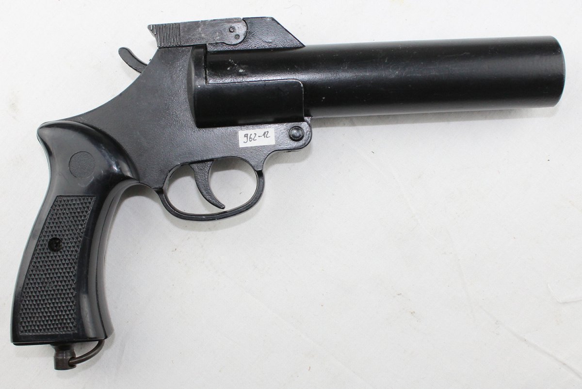

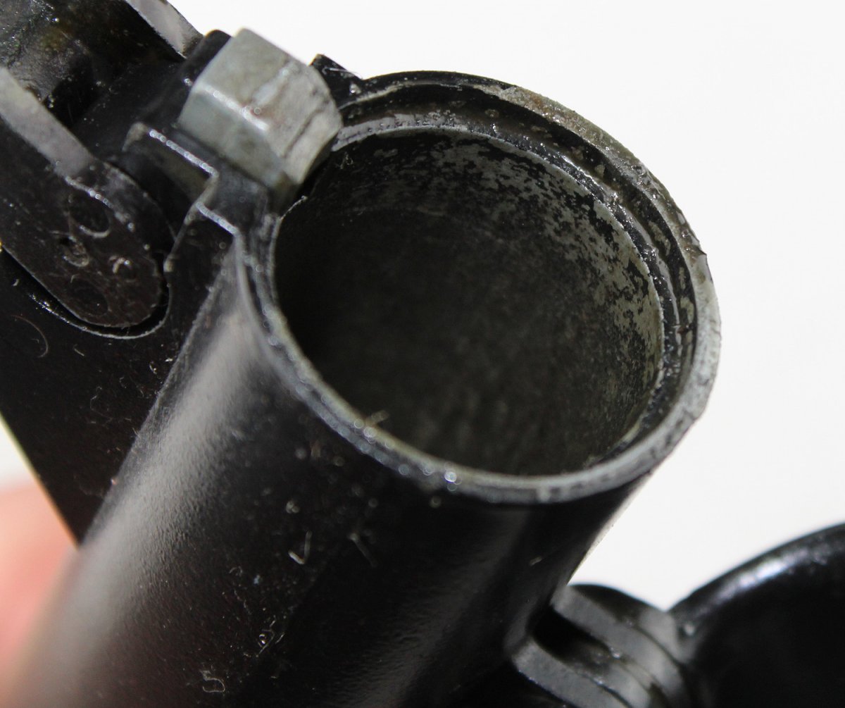

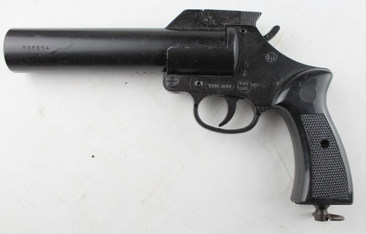

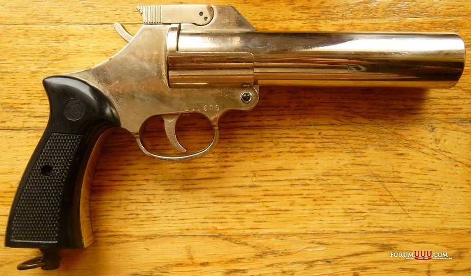

    К сожалению, наименование модели мне неизвестно. На всех образцах замечал только клеймо "KAT 808" и надпись "KIMAR ITALY CAL 1`. ИМХО, предмет неприятный тактильно. Лёгкая, выполненная из силумина конструкция, с убогой системой запирания ствола.

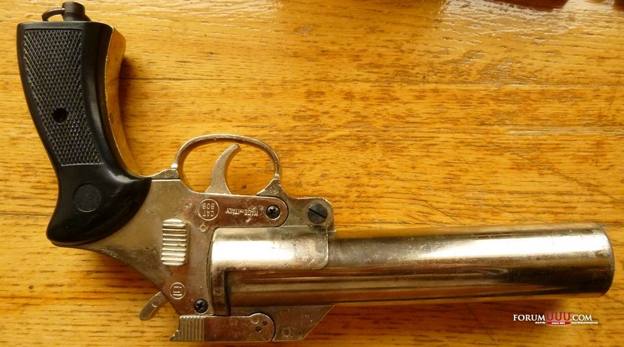

  24. vlad448
    62

    Судя по всему, в том числе по отсутствию клейм, это коммерческая (гражданская) версия.

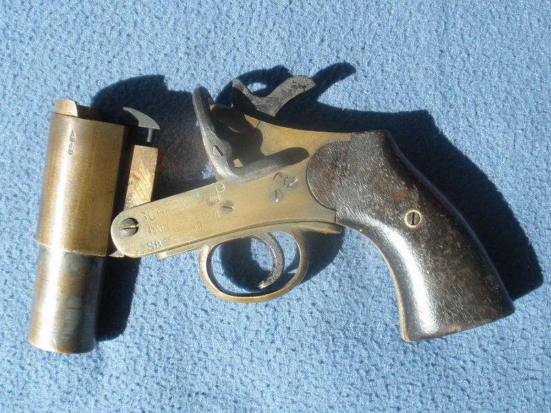

  26. vlad448
    62

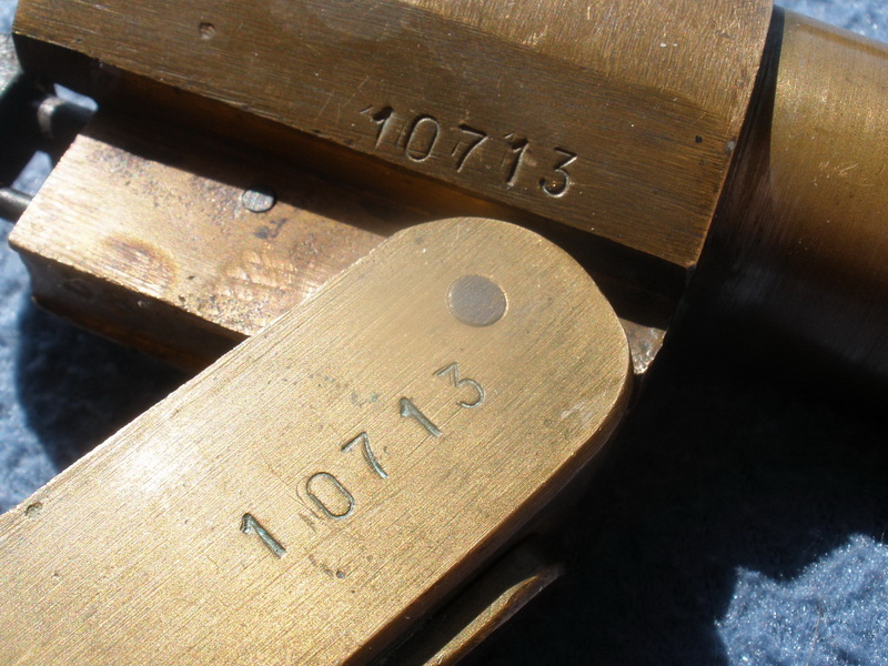

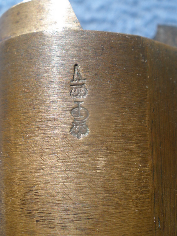

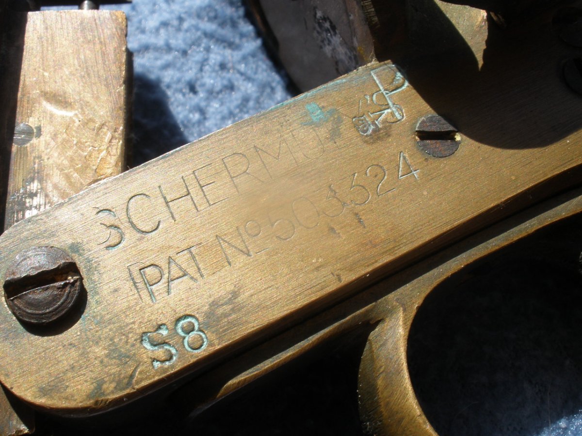

    Schermuly...
    Schermuly Pistol Rocket Apparatus (SPRA).
