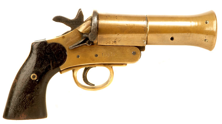

    Благодаря камраду Александру, в британской группе ФБ нашел картинку редкого экземпляра сигнального пистолета Webley & Scott №1 Mk-III образца 1915г. с очень красивой гравировкой. Не часто можно встретить такую вещь! Остается лишь догадываться о ее цене...

    Еще одна редкая ракетница из того же источника:
    О ее происхождении мало известно. В описании написано, что она имеет калибр 1" и является прототипом сигнального пистолета Webley & Scott №1 Mk-III.
    Однако, по массо-габаритным показателям, она скорее является прототипом американского Remington Mk-III, хотя конструкцией отдельных узлов, в частности скобой Грина, действительно напоминает Веблея.
    ->Alexander. та АЛЕКСЕЕВ подобається це.

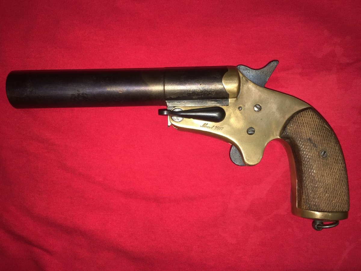

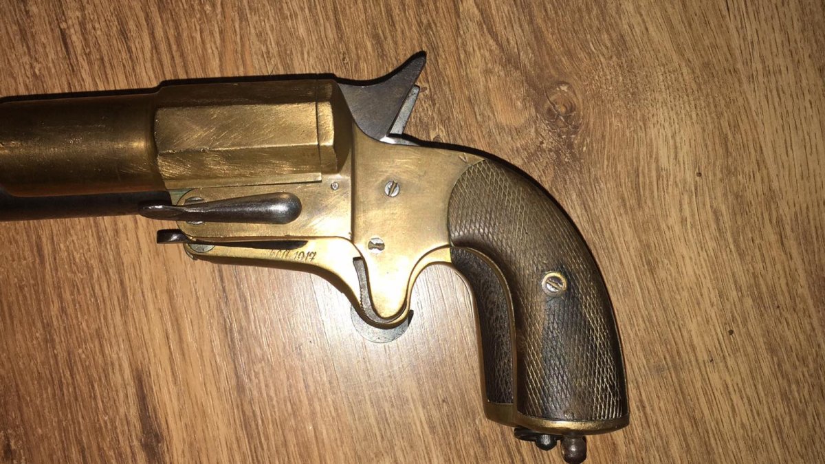

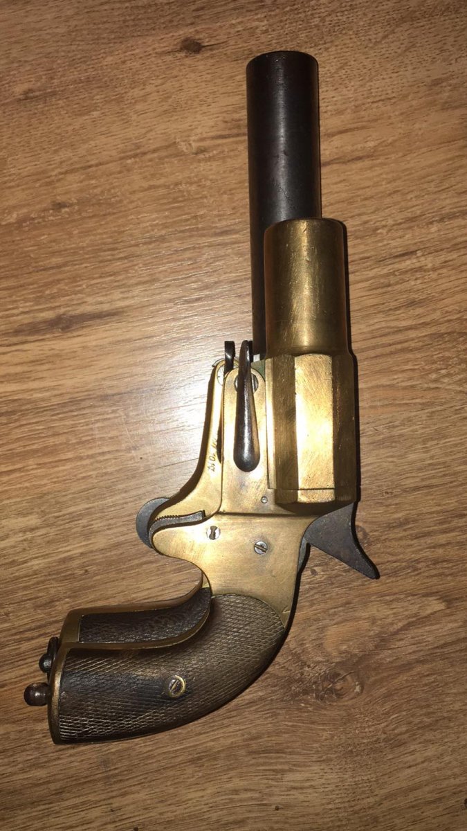

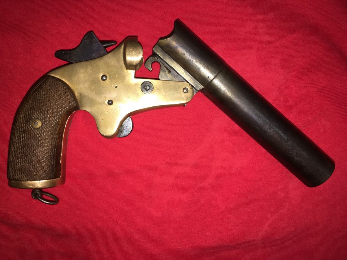

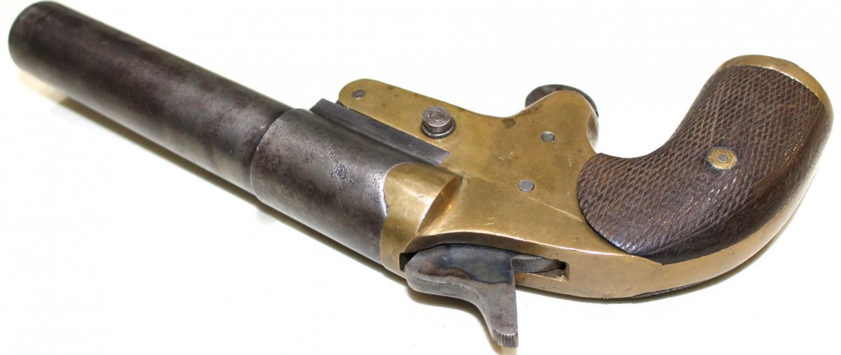

    Редкая британская ракетница раннего викторианского периода.
    1669718_1529713693959421_1957860669167894519_o.jpg 1890566_1529713837292740_3519091557913906809_o.jpg 10857289_1529714063959384_7054242032809985914_o.jpg
    Ракетница имеет калибр 25мм.
    Основные ее элементы выполнены из бронзы. Ореховые накладки рукоятки не имеют насечки.
    По конструкции пистолет очень похож на французский Шобер обр.1915г. Однако есть и отличия.
    В английской ракетнице применен штоковый узел запирания ствола, вместо более сложного кнопочного у Шобера.
    Бескрайнее поле вдохновения и плагиата для подмастерий Расейской Империи!
    На шестигранном казеннике ствола, помимо викторианских клейм, виден любопытный номер 6226.
    Не думаю, что это серийный номер пистолета. Если бы таких ракетниц действительно было выпущено более 6тыс. шт, вряд ли они сегодня были бы настолько редкими гостями аукционов. Скорее всего, и в те времена существовали любители красивых номеров и последнюю цифру номера добили по их просьбе. Но это сугубо мое ИМХО.

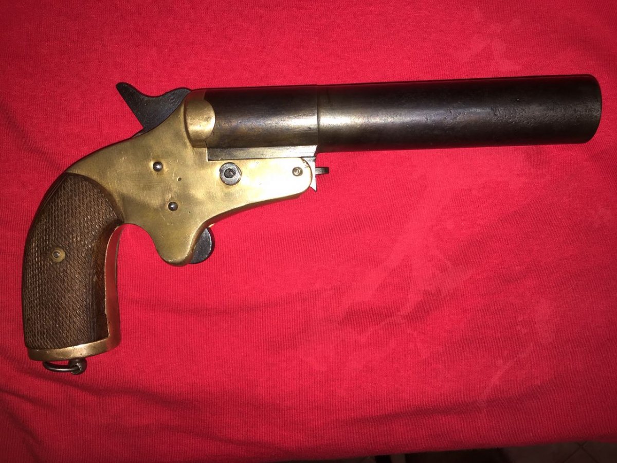

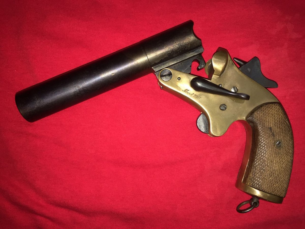

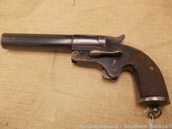

    Хотелось бы заострить особое внимание на простоте конструкции французской ракетницы Шобер обр.1914г., способствующей ее широкому распространению и массовому подражанию в других странах, особенно в РИ.
    Привожу здесь взрыв-схему пистолета, более подробно о котором рассказывал на стр.9:
    Ограниченное количество деталей, очень простых в изготовлении. Гений конструктора, придумавшего столь простой в изготовлении, эргономичный и эффективный сигнальный пистолет не может не восторгать!

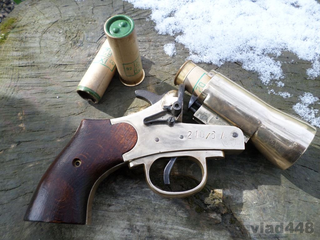

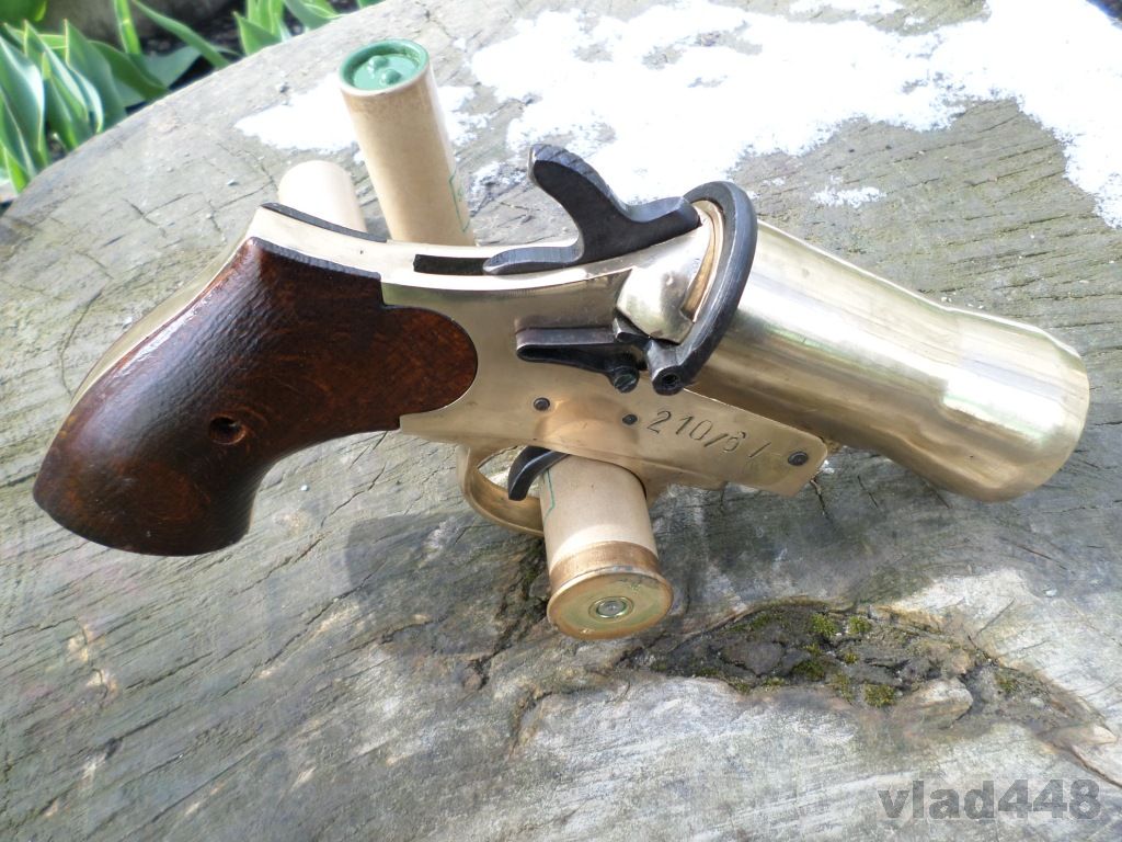

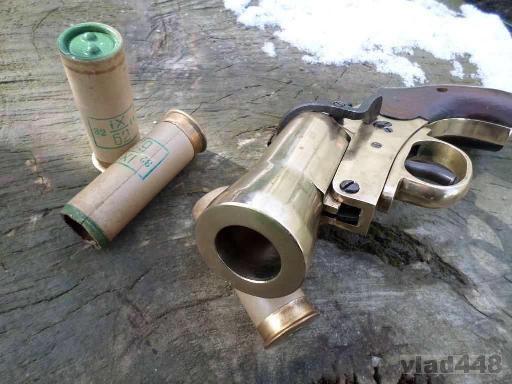

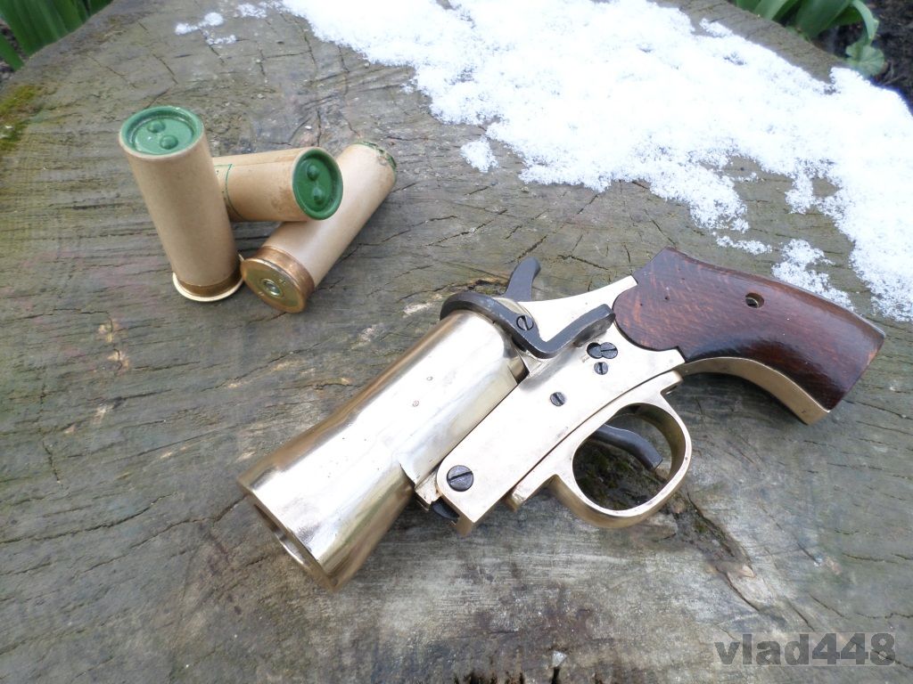

    Интересная редкая модель турецкого сигнального пистолета, изготовленного на базе револьвера Смит-Вессон с переломной рамой.
    Ракетница имеет длинный ступенчатый бронзовый ствол, стальную раму и бакелитовые накладки рукоятки. В казенной части ствола нанесено клеймение и надписи на турецком и арабском языке, выполненные методом гравировки.

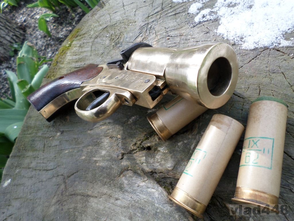

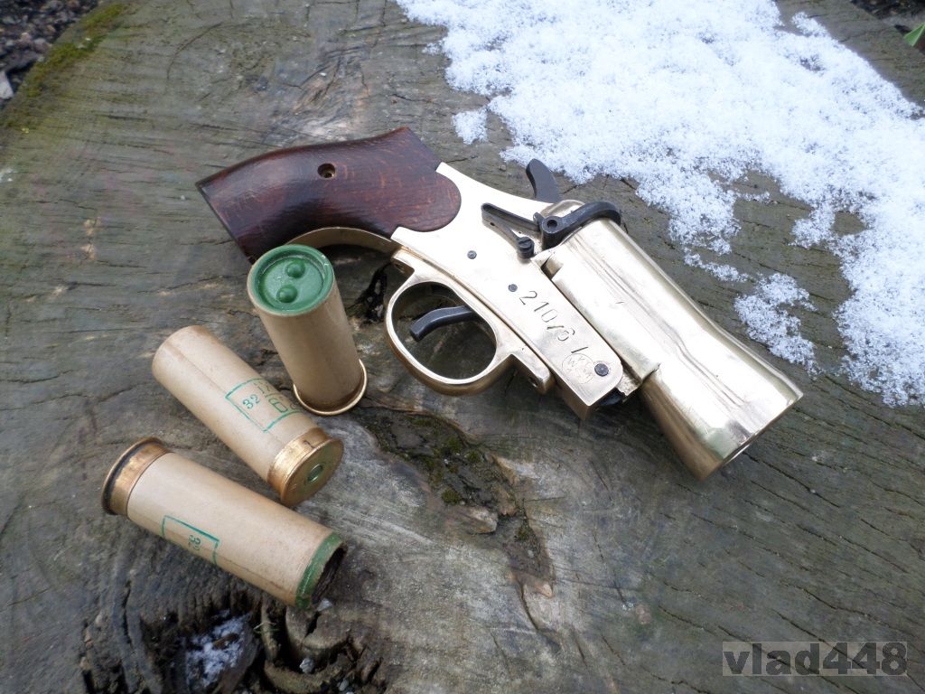

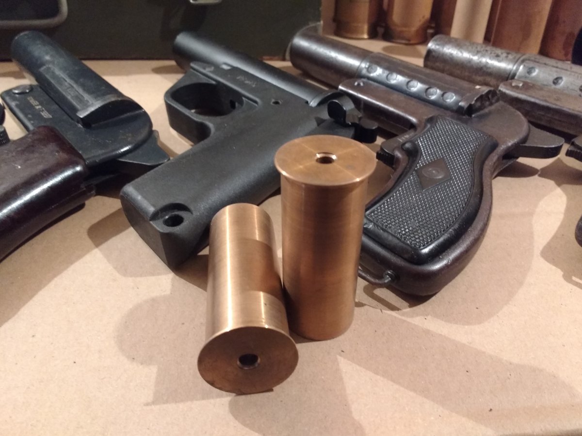

    А что это за гильзы такие интересные на Вашей картинке? Точенный новодел из латуни? По цвету больше на медь похоже!

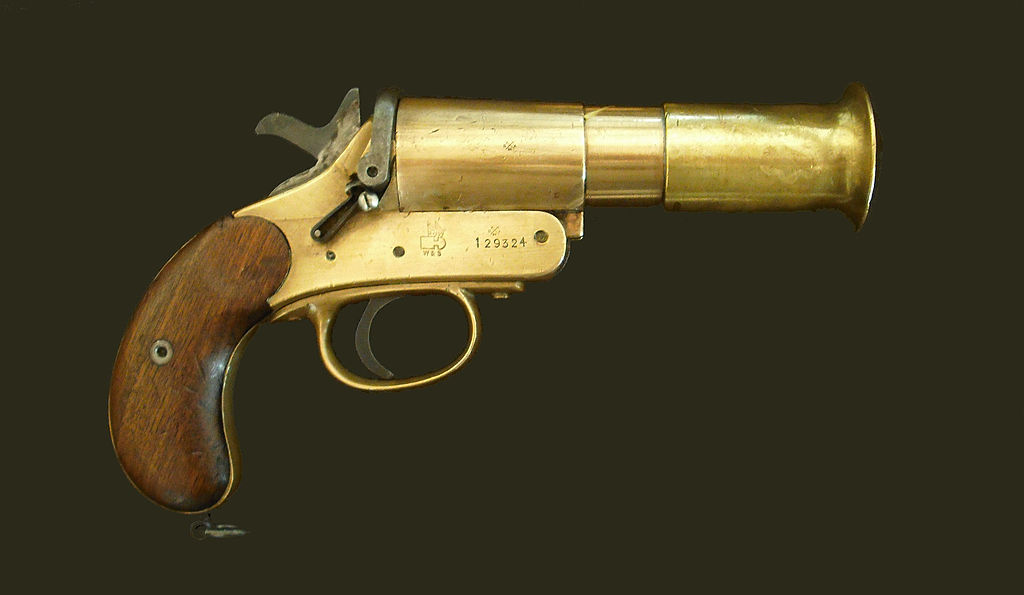

    Пожалуй, можно возвратиться к большим калибрам. Очень большим!
    Есть у нас на форуме их ценители! Не смотря на фантастическую, соизмеримую с ценой самих пистолетов, стоимость патронов к ним.

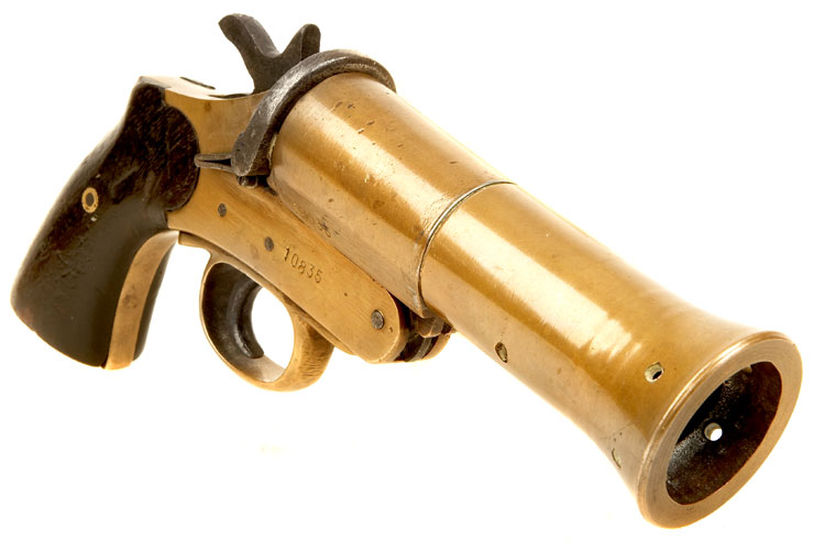

    На предыдущей странице был рассмотрен сигнальный пистолет калибра 37мм английского производства - Webley & Scott No4 Mk1.
    37мм- калибр не шуточный! Военпром выпускал артилерийские орудия такого калибра.
    Но англичанам этого показалось мало. Они придумали, как из No1 Mk1 калибра 37мм сделать 2,5-дюймовую "пушку". И назвали ее Webley Grenade Pistol No2 Мarк-1. Повторюсь, калибр этой ракетницы-монстра составлял 2.5" или 63.5мм!! Больше, чем у современного НАТОвского 60-мм ротного миномета М224!
    10842224_1571822359748554_8380798212494663719_o.jpg 66215009_2212716928797649_5347453472880984064_o.jpg
    Как видно из фото, технически задачу увеличения калибра решили применением соответствующего сменного расширителя ствола.
    Были и другие вариации этого пистолета с расширителем ствола. Например такой 37мм No4 MkI с кодом производителя SM:
    Любопытно, что сегодня стоимость такой "игрушки" на аукционах составляет:
    без расширителя 100-200 у.е.;
    с расширителем - 300-350 у.е.;
    расширителя ствола отдельно - 200-250 у.е.

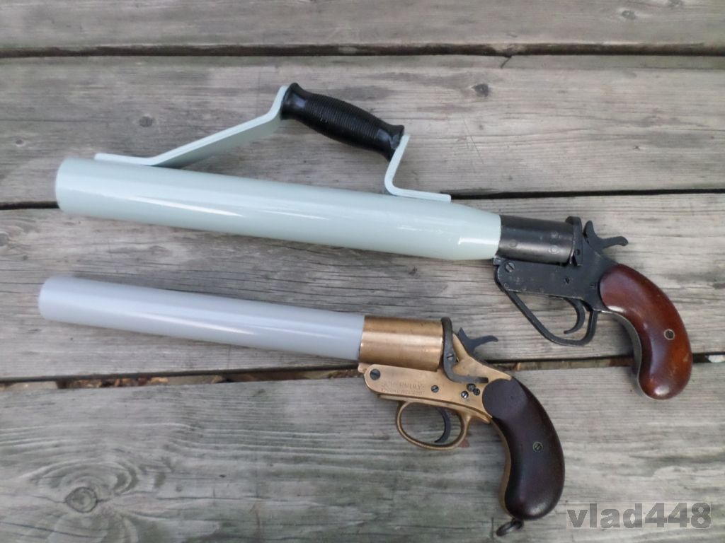

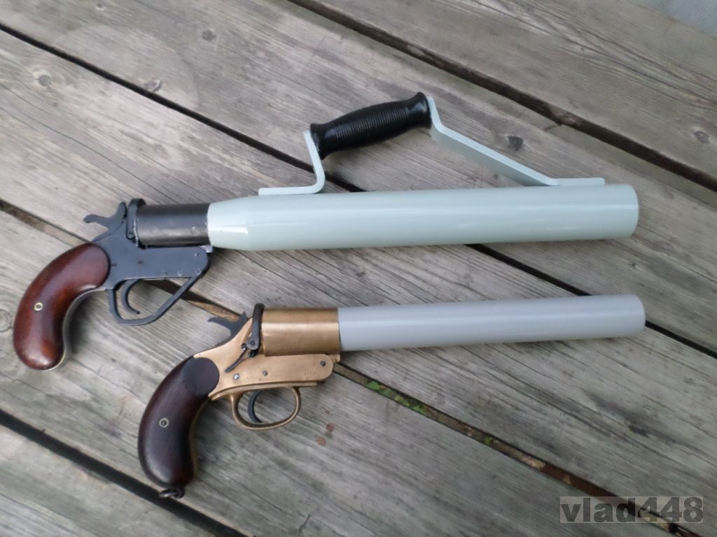

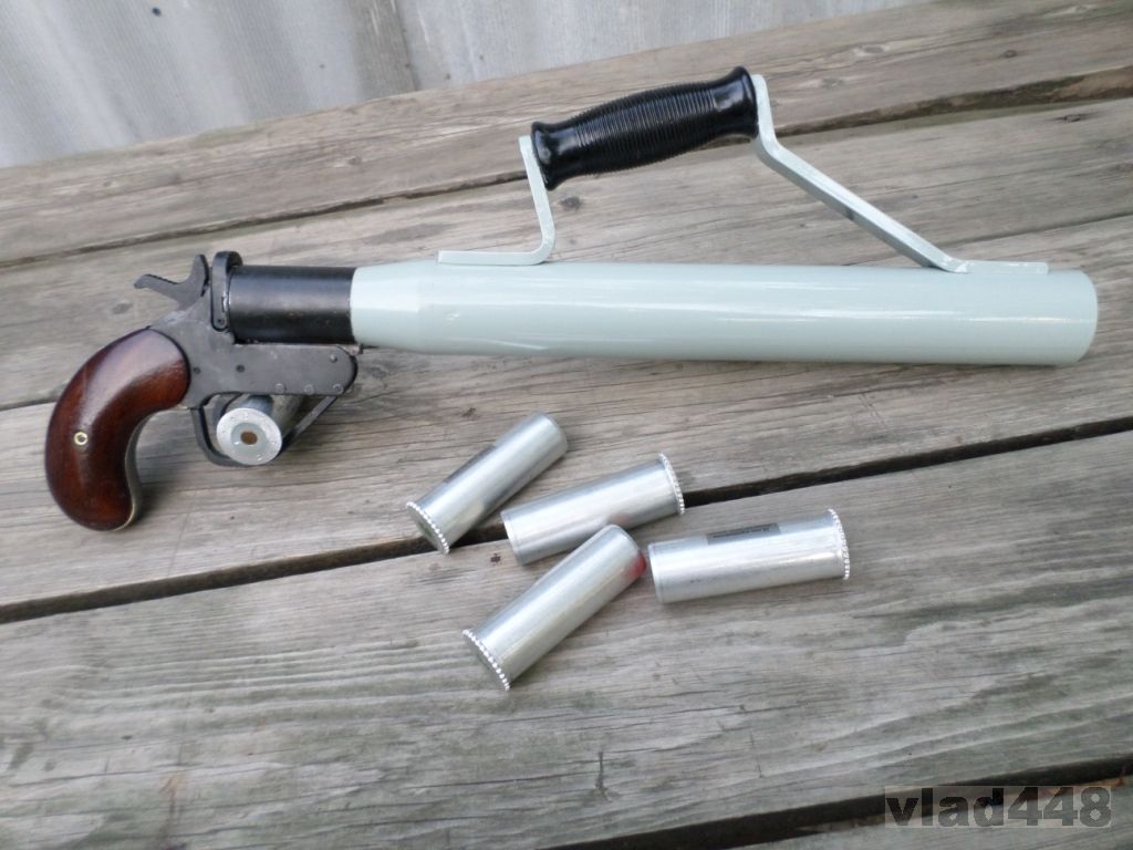

    Приветствую!

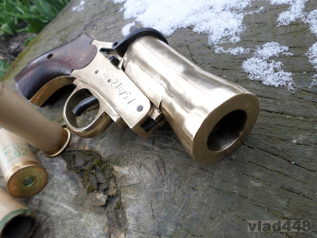

    Я думаю (ИМХО), что это всё же Голландия... Исходя из конструкции голландских линемётов. Фото обрезка ниже.
    SAM_4294.JPG SAM_4295.JPG SAM_4296.JPG SAM_4297.JPG SAM_4298.JPG SAM_4301.JPG SAM_4302.JPG SAM_4304.JPG SAM_4305.JPG SAM_4306.JPG SAM_4307.JPG
    Yuber подобається це.

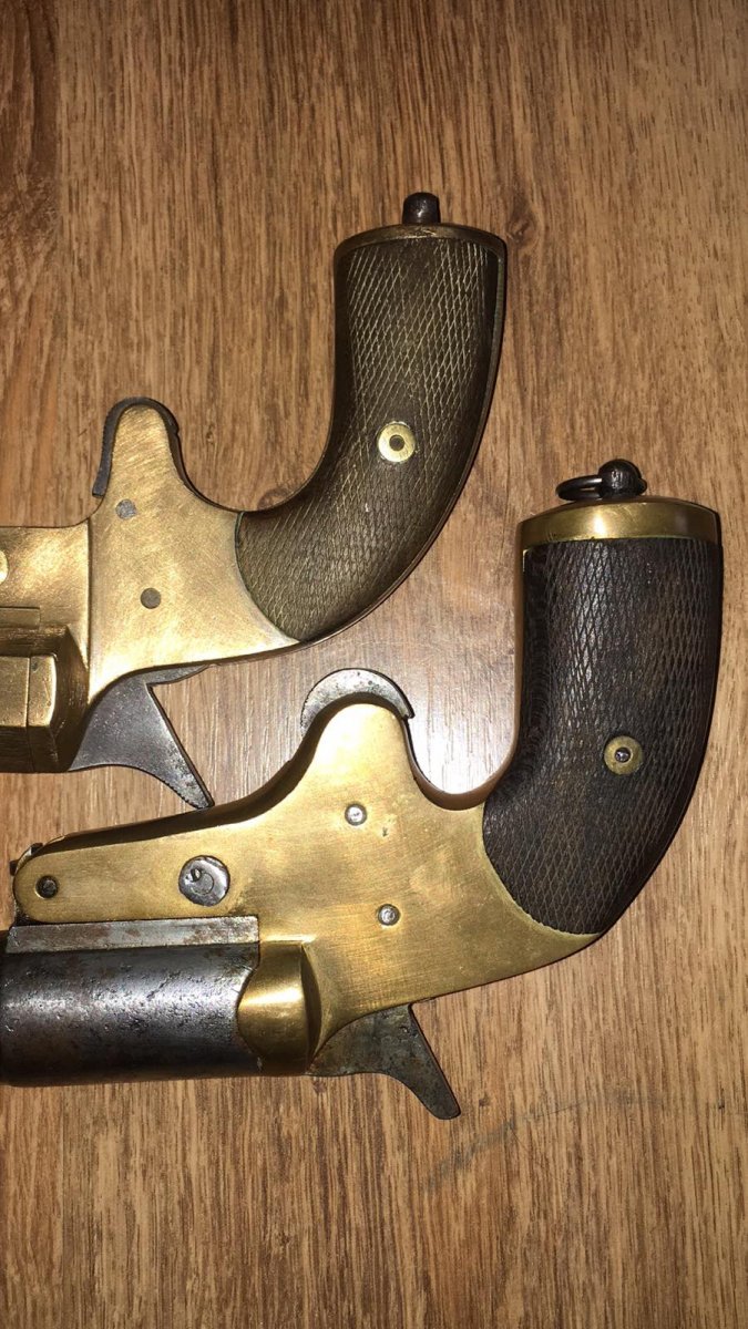

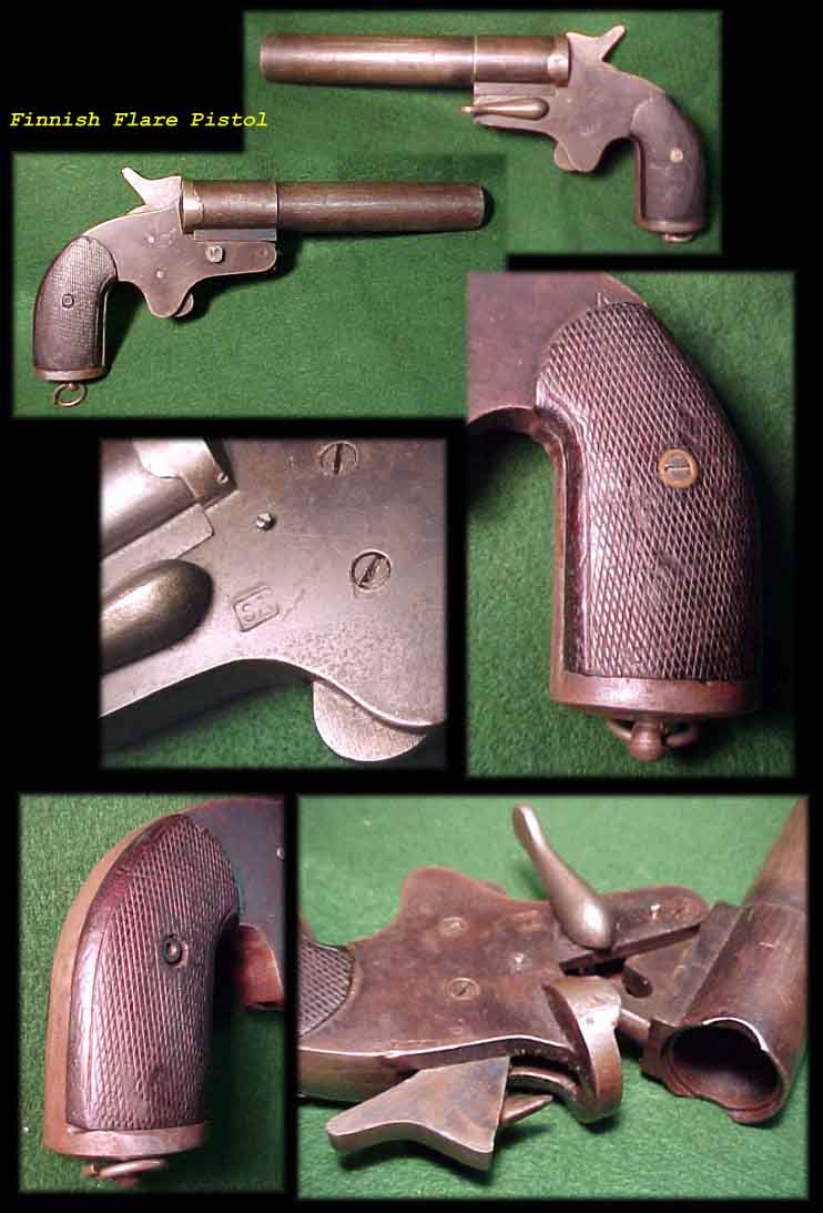

  16. vlad448
    vlad448 Obergefreiter
    62

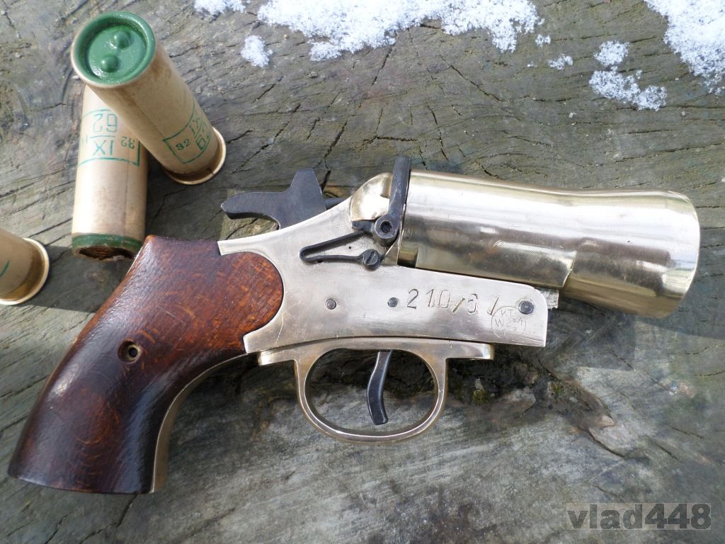

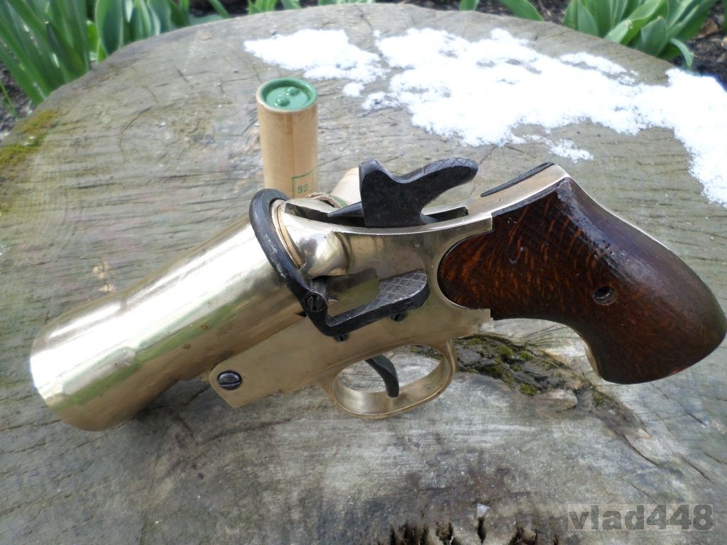

    Та, ракетница, что со стальным стволом не CHOBERT. Это финский сигнальный пистолет созданный по французским мотивам. Так называемая "Бельгийская модель".
  17. Yuber
    Yuber Leutnant
    6.288
    г.Днепр
    Да, я об этом указывал на 8-ой странице!
    Правда, скорее всего, изготавливалась эта модель не в Финляндии. В Бельгии? Возможно!
    О принадлежности к финской армии свидетельствует только клеймо SA (Suomi Army)

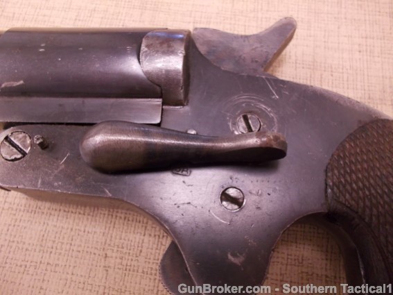

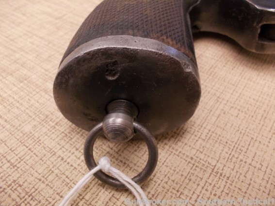

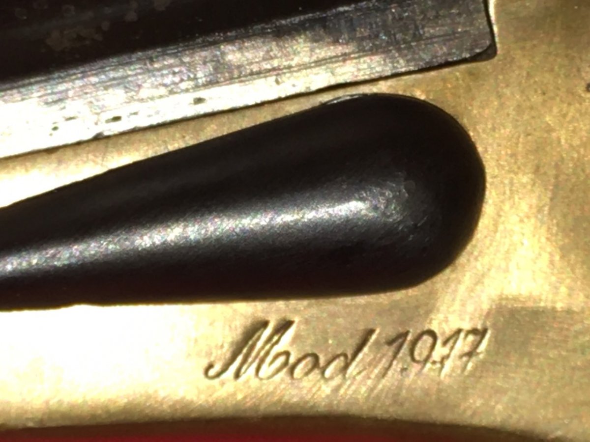

  18. Yuber
    Yuber Leutnant
    6.288
    г.Днепр

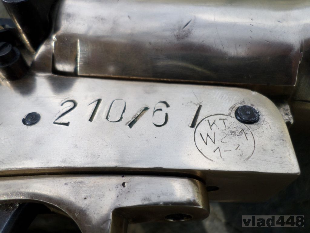

    Возможно. По этой ракетнице крайне мало информации.
    Однако, хочу обратить Ваше внимание на отличия в клеймении этих двух образцов!
    С ув.
  19. vlad448
    62
    Безусловно. Полной уверенности, что предмет изготавливался непосредственно в Suomi, нет.
    https://forum.ww2.ru/index.php?showtopic=4645554
    https://berdanka.ru/archive/item?id=107
    Останнє редагування: 27 січ 2020
  20. vlad448
    62
    Клеймение мог производить не производитель, а конечный потребитель )))
    Согласитесь, что это одна модель, до мелочей.

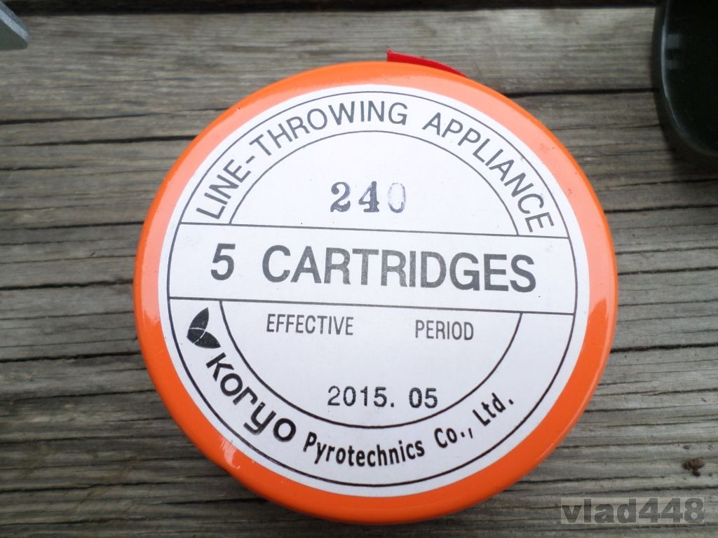

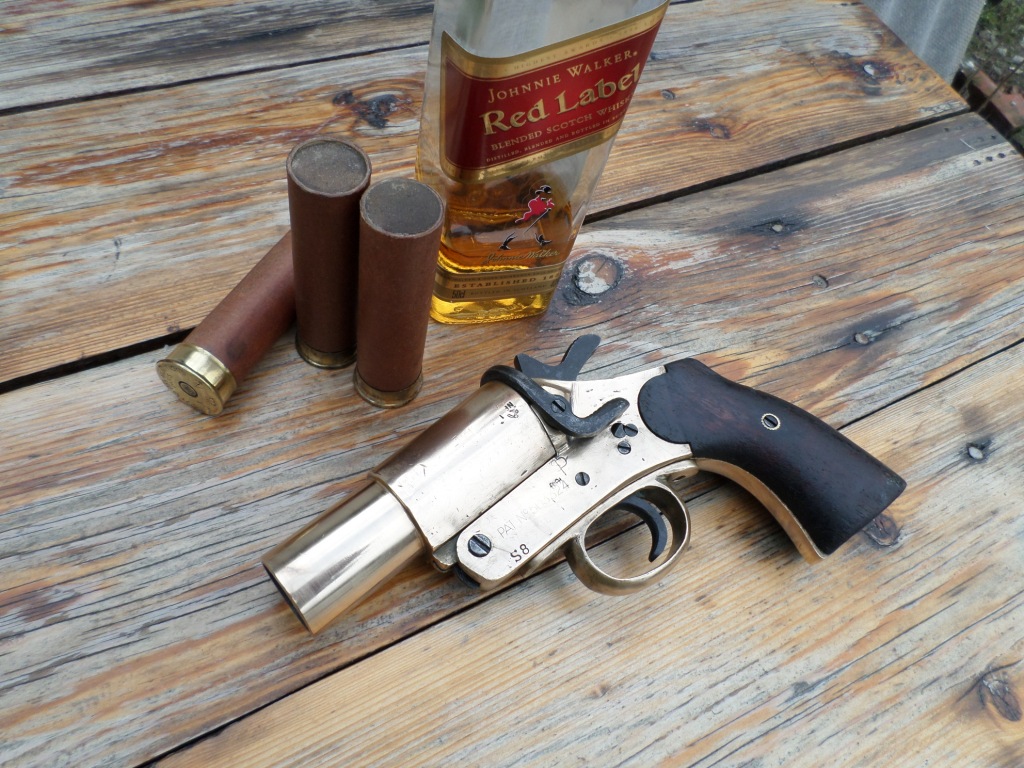

    Простите, не понял, о каких именно моделях идет речь? Об англичанах MkIII и MkV? Или об условном шведе и условном голландце?

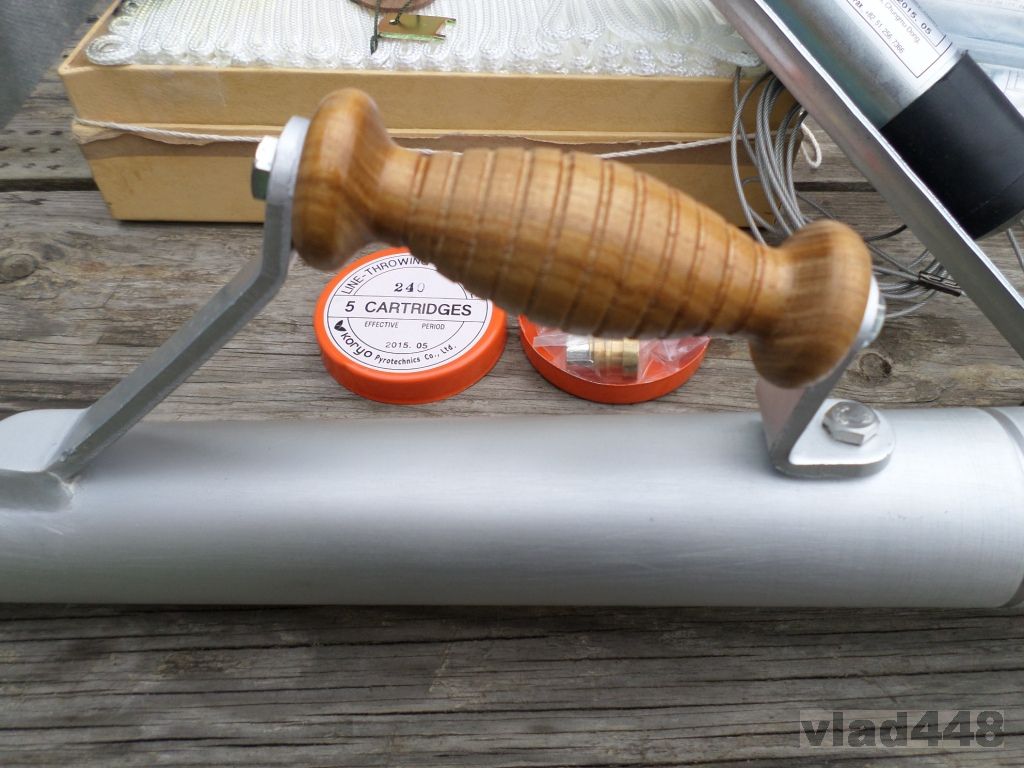

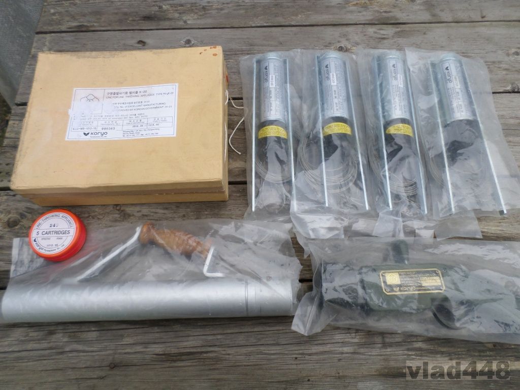

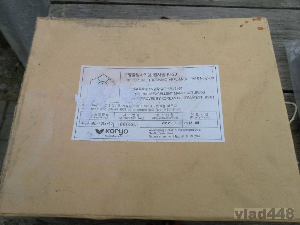

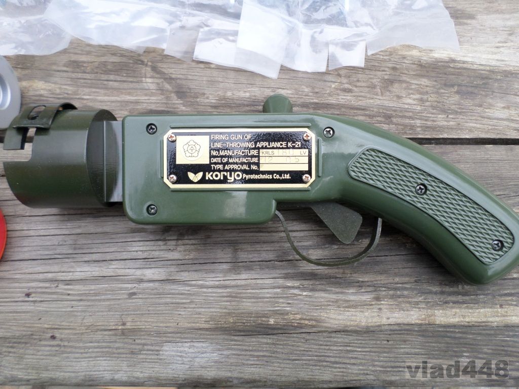

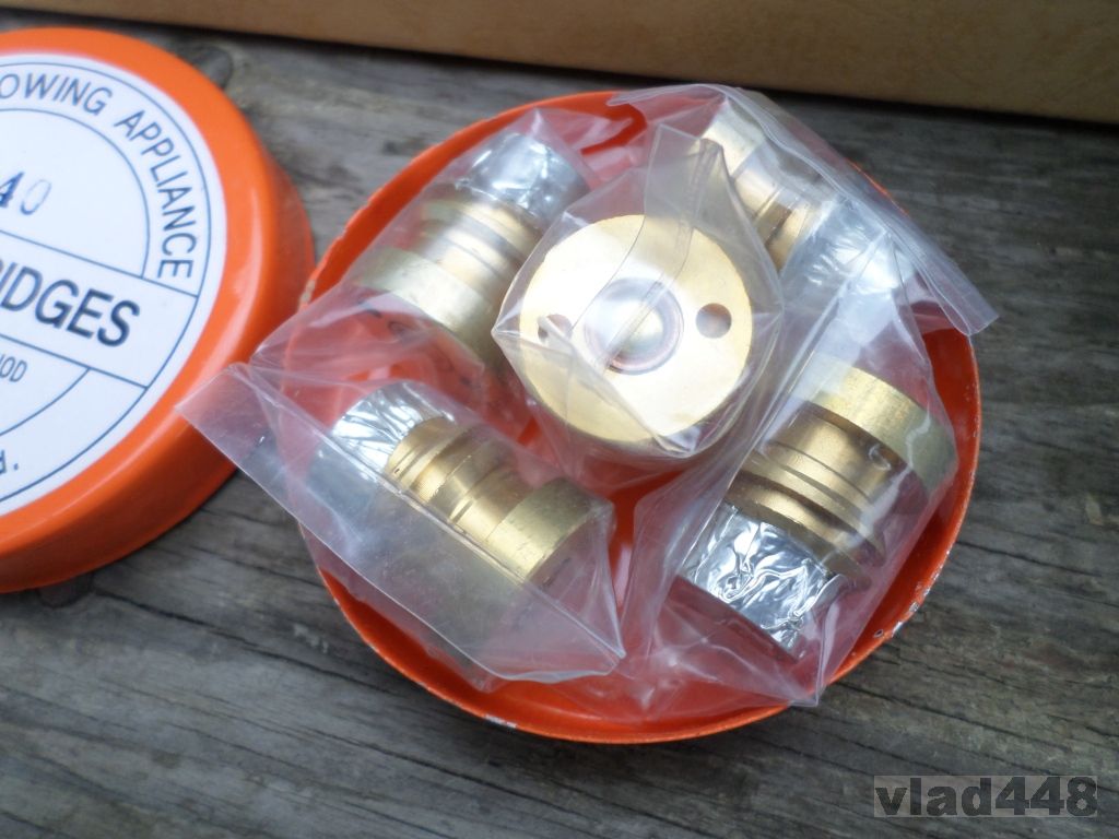

    А что это за латунные предметы в круглой оранжевой коробочке?

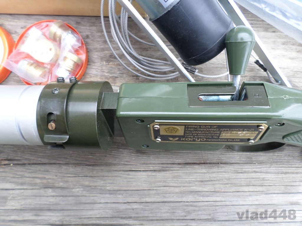

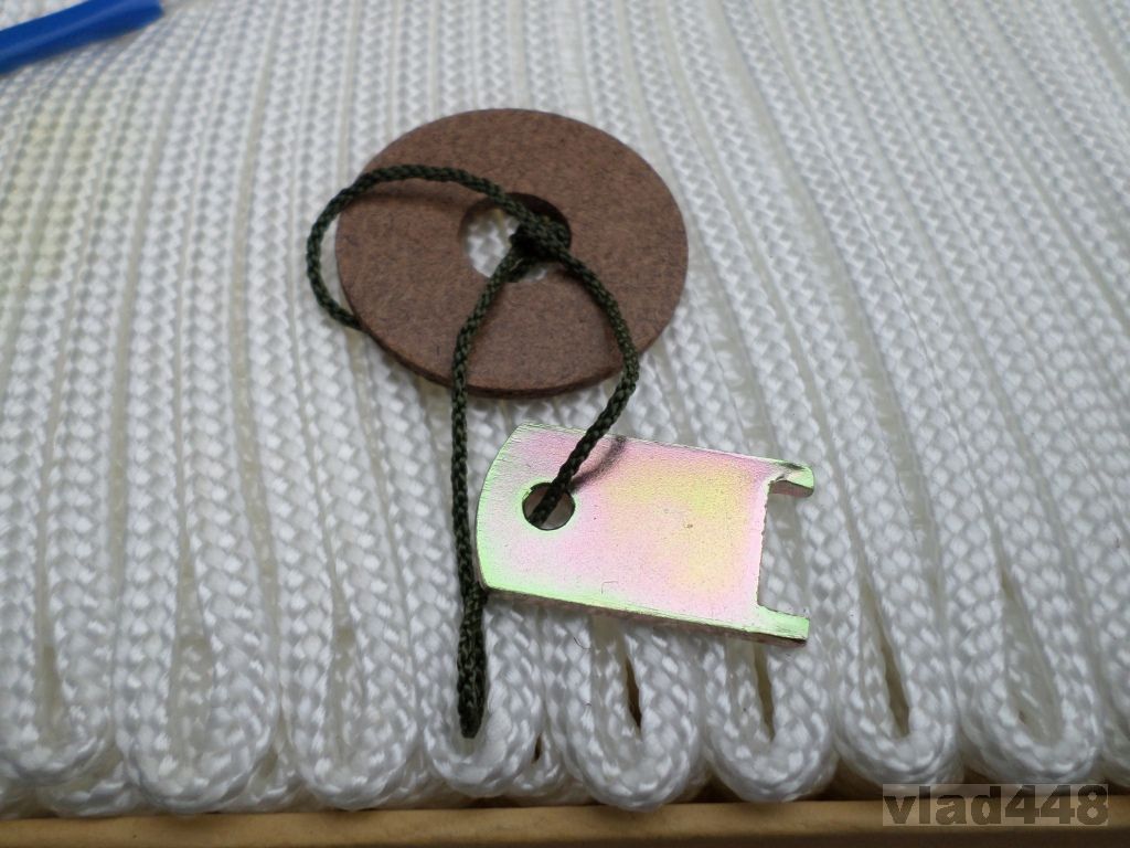

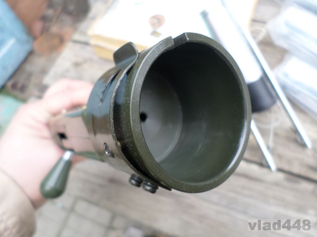

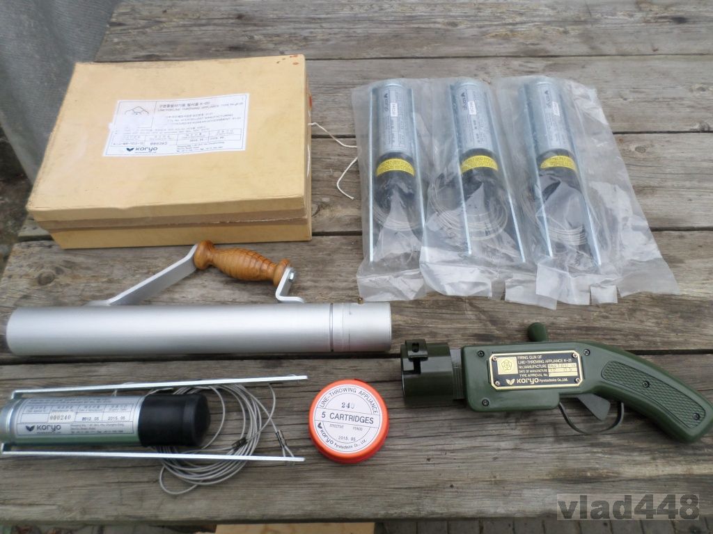

  24. vlad448
    62

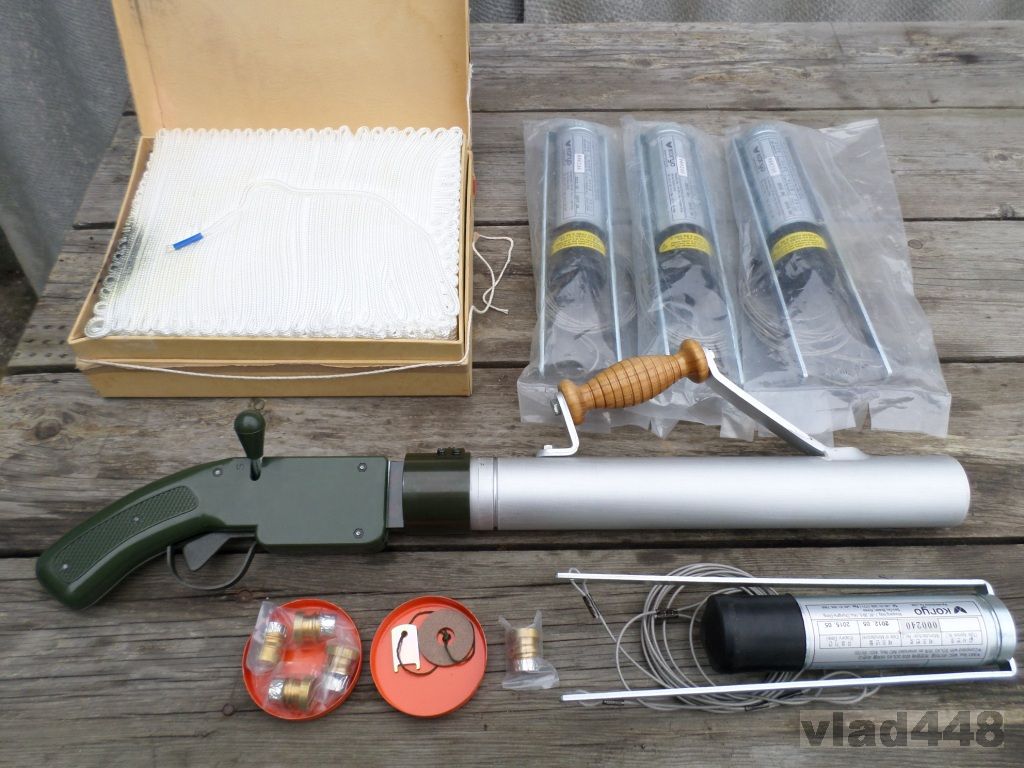

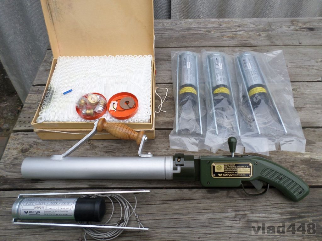

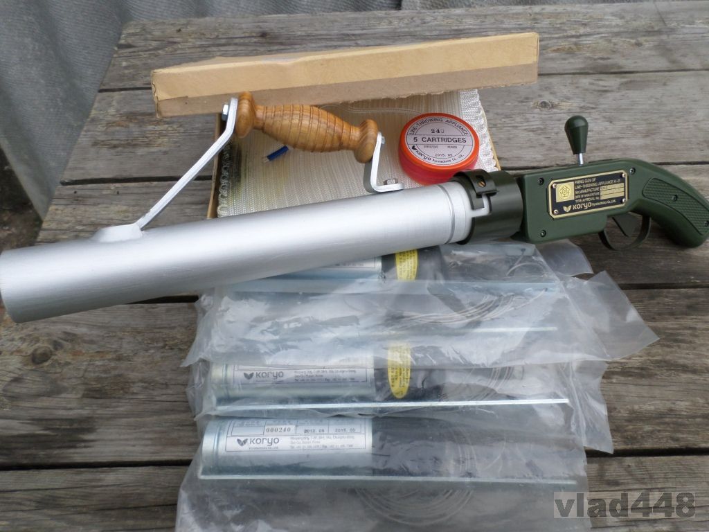

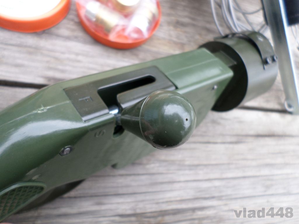

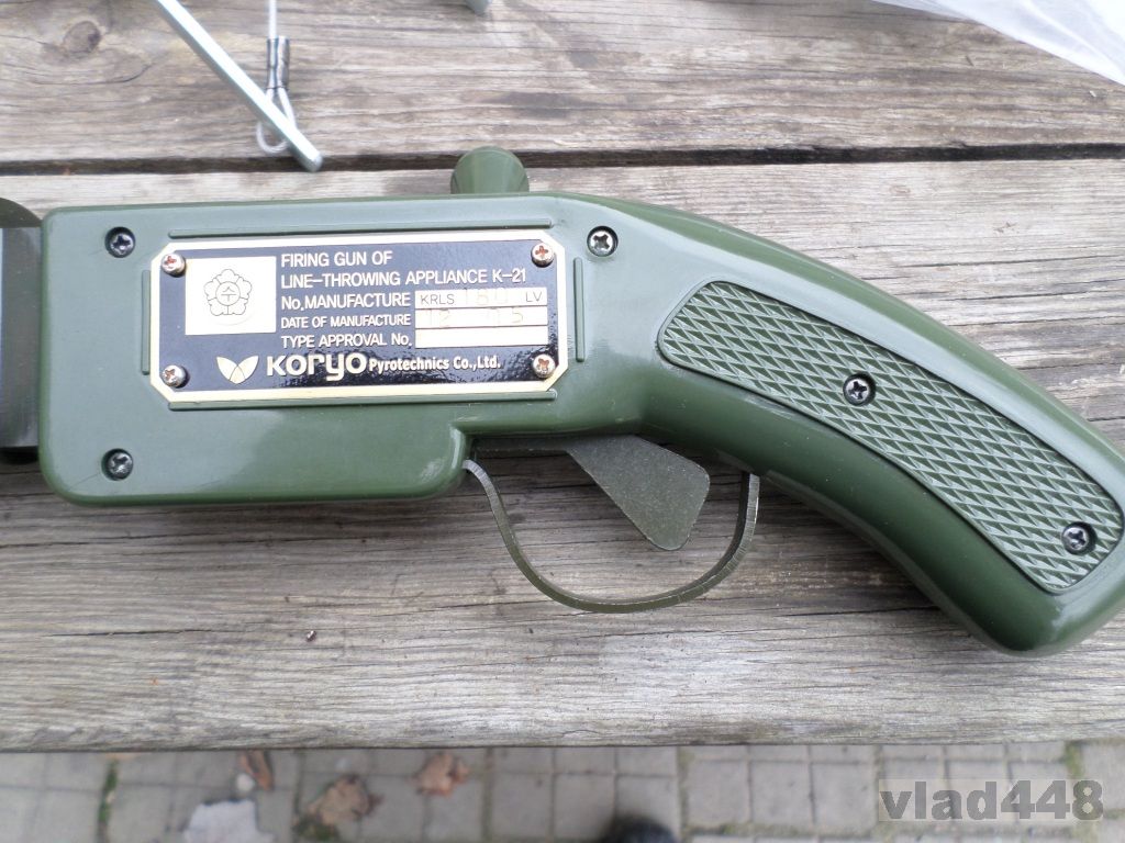

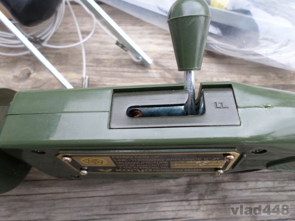

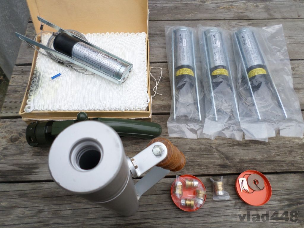

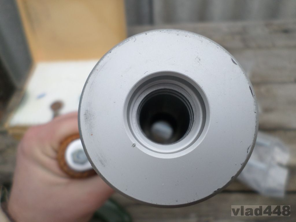

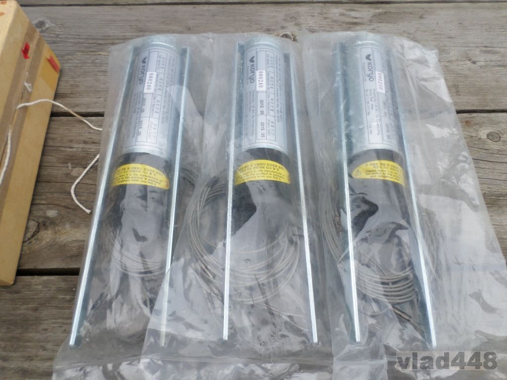

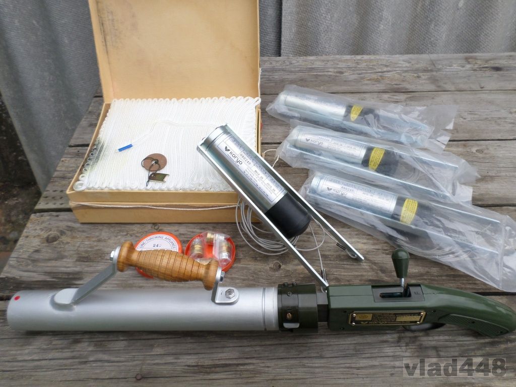

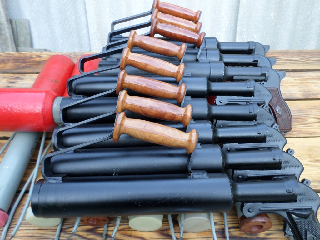

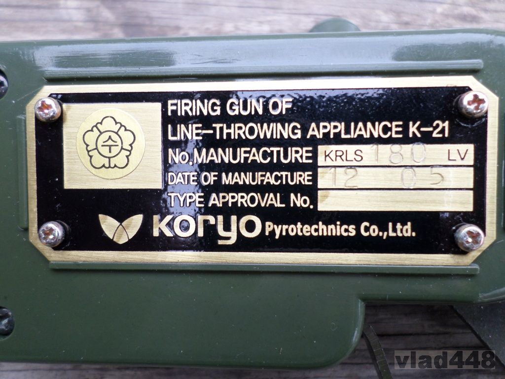

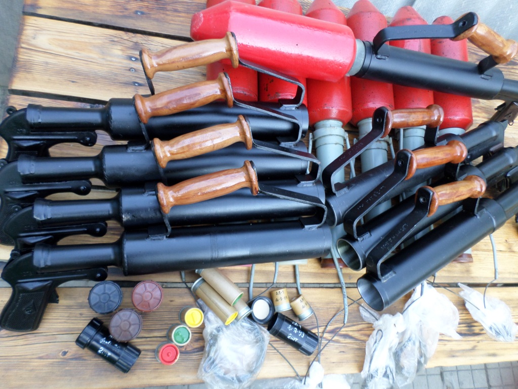

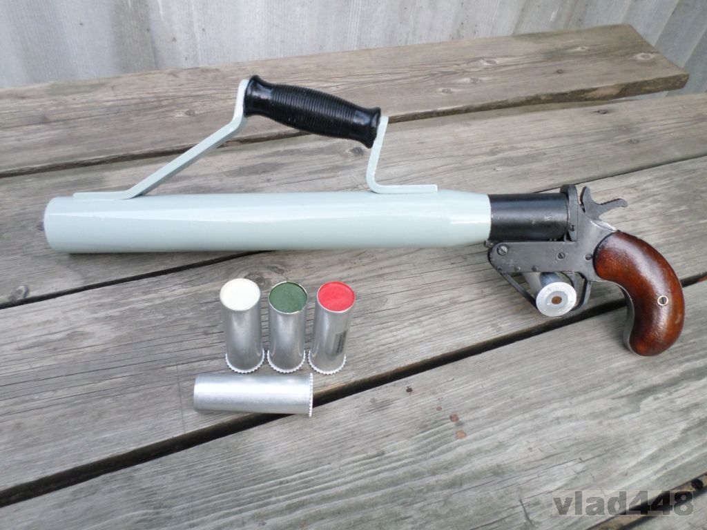

    SAM_4110.JPG SAM_4111.JPG SAM_4112.JPG SAM_4113.JPG SAM_4114.JPG SAM_4115.JPG SAM_4116.JPG SAM_4117.JPG SAM_4118.JPG SAM_4119.JPG SAM_4120.JPG SAM_4121.JPG SAM_4122.JPG SAM_4123.JPG SAM_4124.JPG SAM_4125.JPG SAM_4126.JPG SAM_4127.JPG SAM_4128.JPG SAM_4129.JPG SAM_4130.JPG SAM_4131.JPG J
    О шведе и голландце. Всё же голландец... у шведов несколько иная конструктивная реализация сигнальных средств на тот период.
    Латунные предметы - вышибные заряды корейского линемёта. Выше на фото более подробно.
