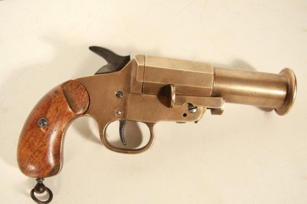

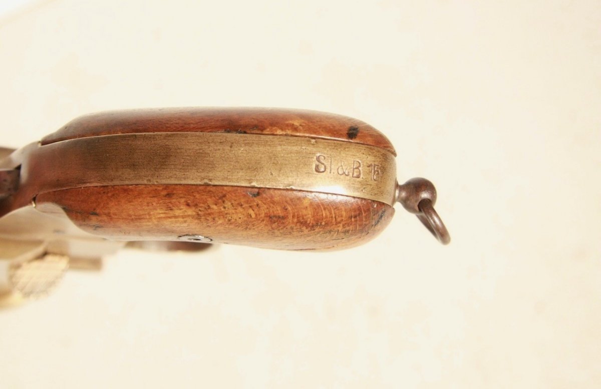

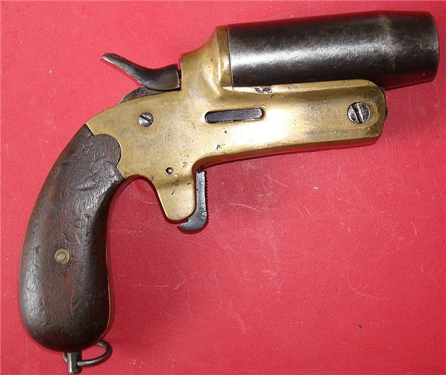

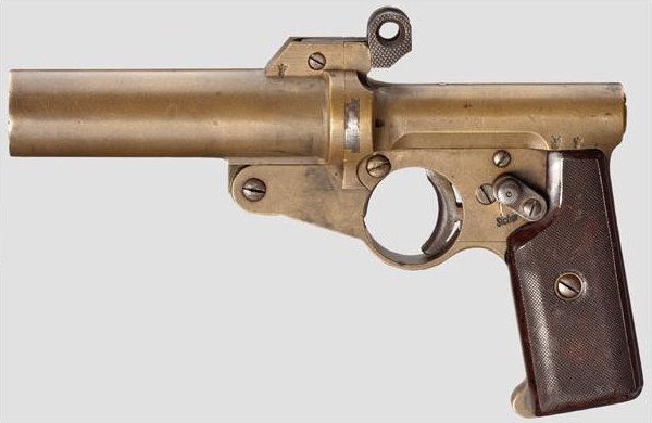

    Вот, нашел наконец-то название немецкого пистолета периода 1МВ, о котором писал в п.п.209-210
    Его полное название Leuchtpistole 1 "Druckknopf", что в переводе с немецкого означает Сигнальный пистолет 1 "Кнопка". Пистолеты производились JK (Junghans & Kriegeskorte в Зуле).
    Очевидно, название ракетница получила из-за характерной конструкции запорного механизма, открывающегося не рычагом, как у Хебеля, а кнопочным толкателем.
    По сравнению с Хебелем, он имел упрощенную конструкцию: круглое, вместо шестигранного основание ствола, механизм открывания затвора в виде кнопки, вместо рычага, отсутствие предохранительной скобы на спуске, менее эргономичную рукоятку с отрицательным углом наклона (как на ОСП-30) с гладкими накладками из ореха.
    Вместе с тем, Дрюккнопф, в отличие от Хебеля, имел отдельный бойок, что несомненно было более технически совершенным решением, по сравнению с ударным курком Хебеля!
    ТТХ "Кнопки":
    калибр - 4;
    Длина ствола - 246мм;
    Масса - 1,6кг
    Годы выпуска-1914-1918

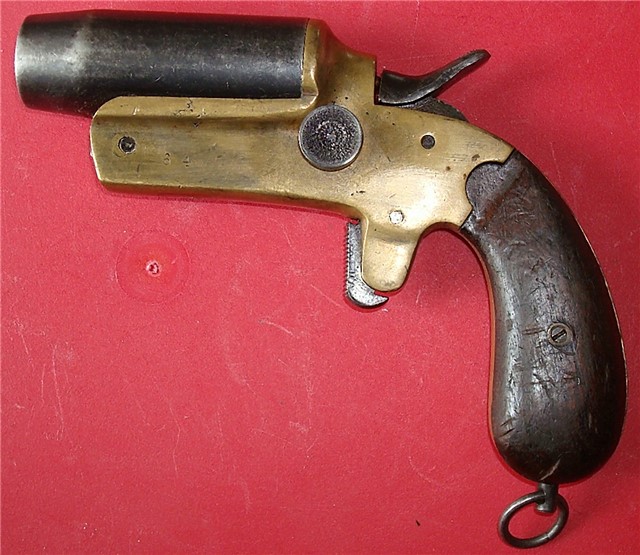

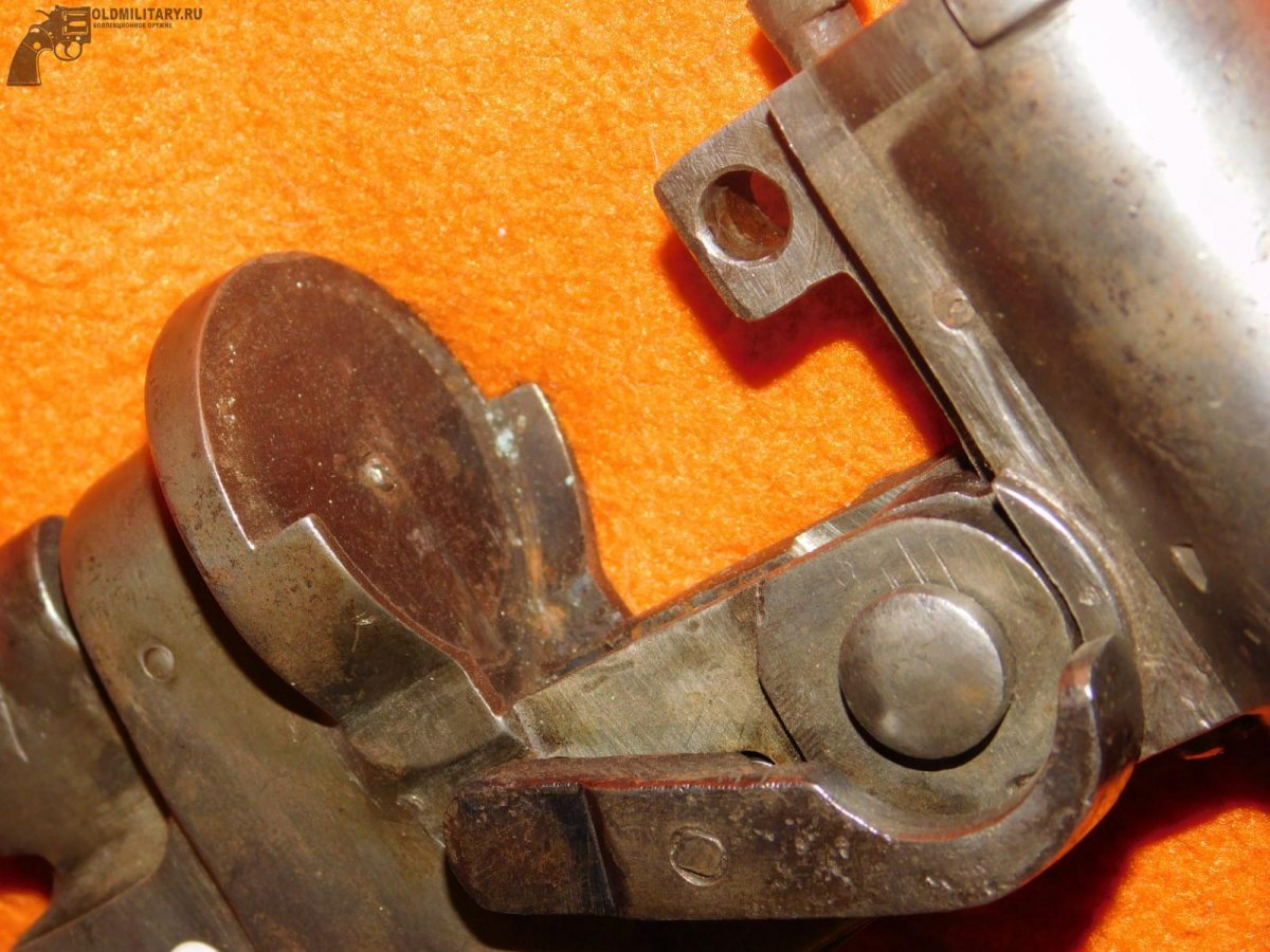

    Детальные фото устройства пистолета:

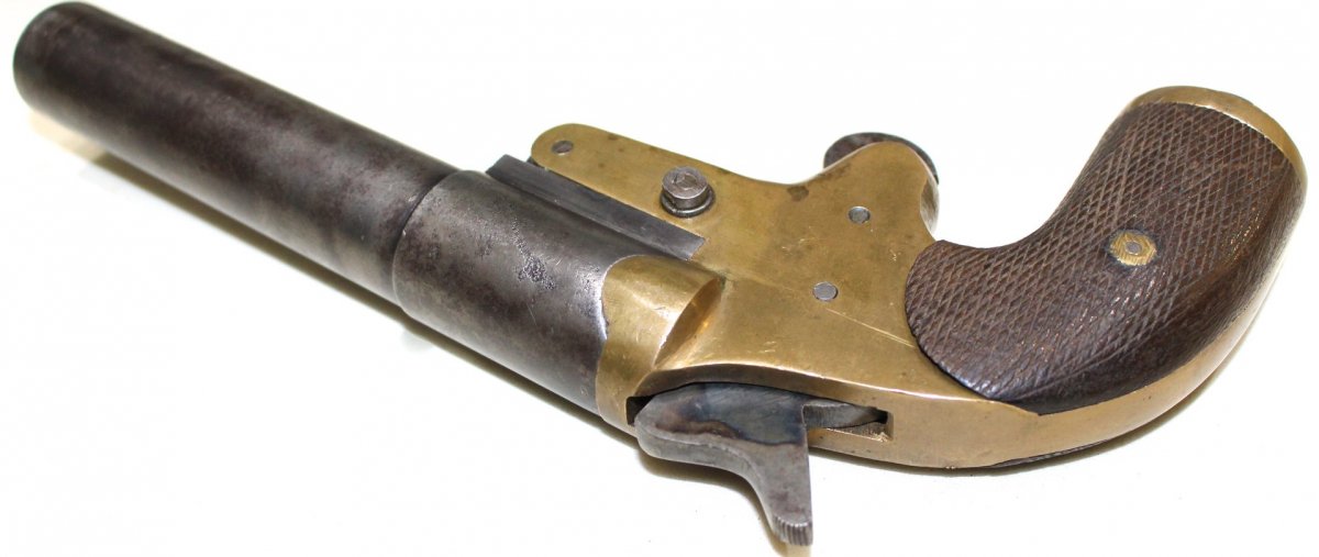

    Выпускались "Кнопки" и с латунными рамками:

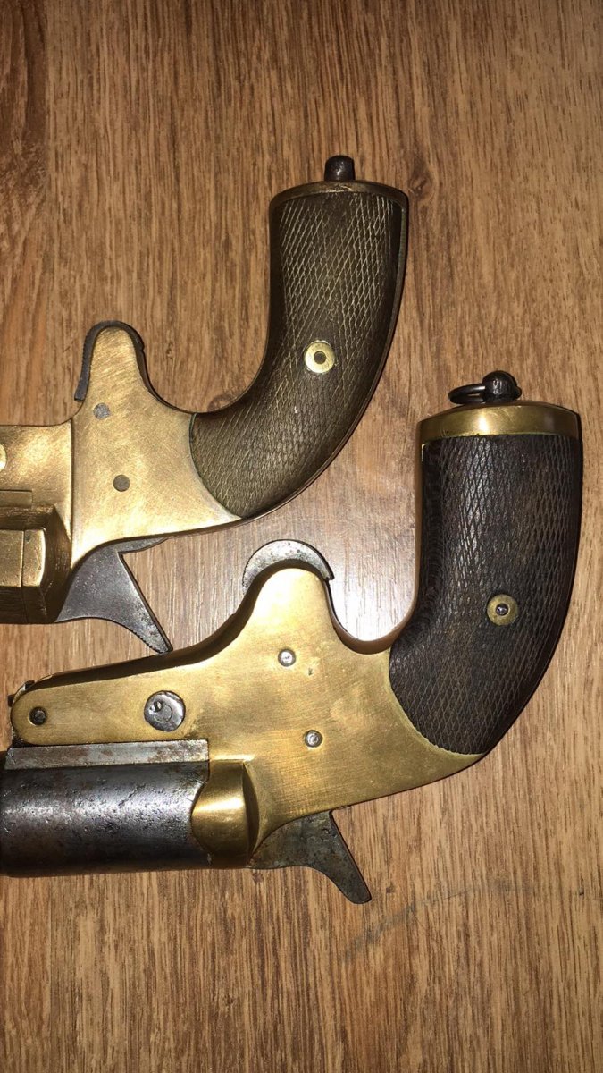

    Любопытно, что китайцы в последние годы начали выпускать хорошо состаренные похожие пистолеты:

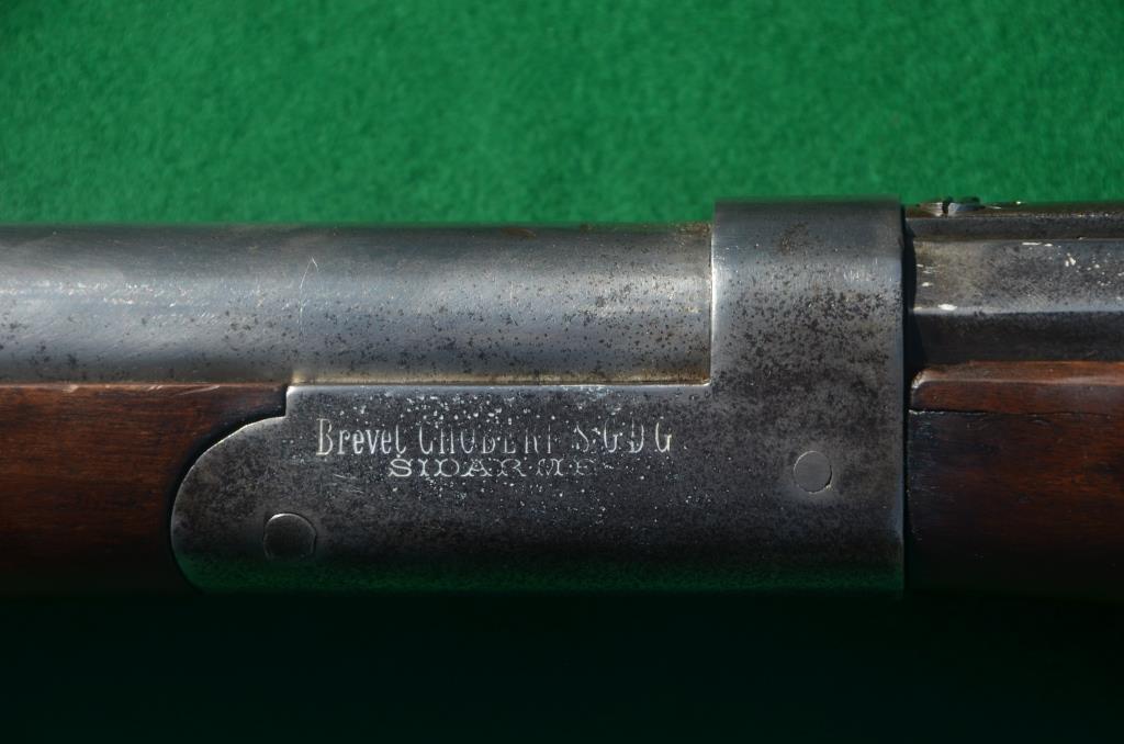

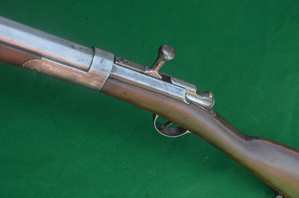

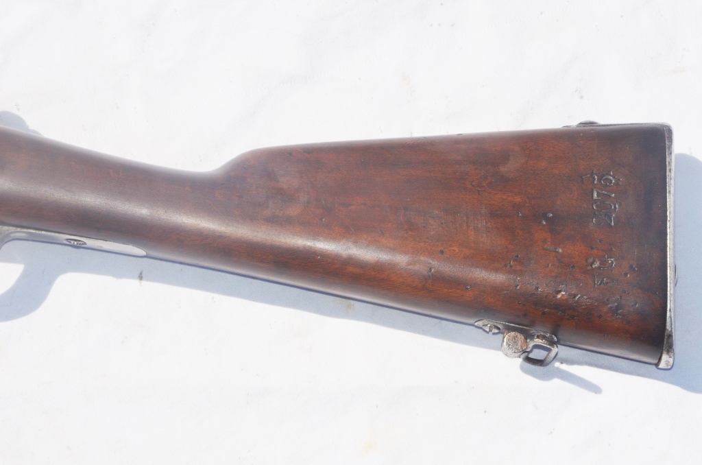

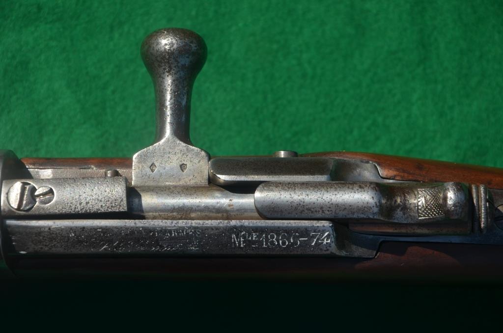

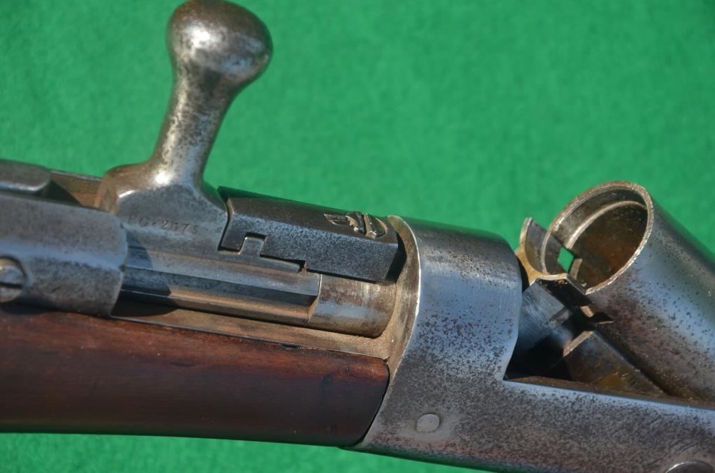

    Французская сигнальная винтовка CHOBERT Sidarme M 1866/74
    Редкая модель французской сигнальной винтовки времен Первой мировой войны.
    Ввиду отсутствия предложений, на аукционах ее ценник начинается от 1.250Є!
    Модель Chobert Sidarme, изготовливала в период с 1914 по 1918 год компания Chobert, Paris, на основе винтовки Chassepot.
    На раме виден штамп с названием производителя и модели, год выпуска оригинальной модели 1866/74.
    Кроме калибр 4, ничего больше не известно о характеричтиках этой ракетницы.
    В годы 1МВ, вследствие недостатка пистолетов-ракетниц, переделка старых ружей под сигнальное оружие не была редкостью. Известны массовые переделки винтовок систем Бердана, Мосина, Маузера. Шобер не стала исключением!

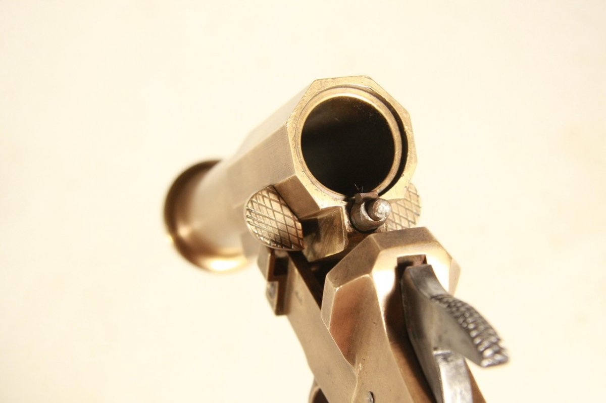

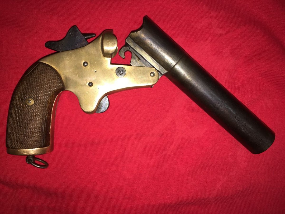

    Еще один уникальный экземплярчик!
    Сигнальный пистолет "Dyer & Robson" модель Very 1882
    Разработанный Эдвардом Уилсоном Вери, лейтенантом ВМС США, этот сигнальный пистолет был практически предком многих легких сигнальных пистолетов. Во время работы в качестве военно-морского атташе в посольстве США в Париже, он также запатентовал его в Германии, Англии и Франции. В США пистолет Very был представлен в 1882 году под названием «Модель военно-морского флота США 1882 года». Имперский флот Великобритании получил с этой моделью в 1880 году самые первые сигнальные пистолеты в истории флота!
    Пистолет имел весьма необычный калибр 25мм , с левой стороны рамки написано: «ТОЛЬКО ДЛЯ СИГНАЛОВ VERYS SIGNAL». Последующие модели ракетниц, в большинстве своем, как мы знаем, перешли на 4-й калибр, имеющий диаметр 26,5мм.
    Оригинальным был и механизм запирания ствола системы Stramme. Замок состоял из двух подпружиненных штифтов, фиксирующих с обоих концов поворотный ствол в закрытом положении. Насколько оправданным было такое решение, судить трудно. Однако, вряд ли оно могло обеспечить достаточно плотное прилегание гильзы к казеннику и полную гарантию безопасности от произвольного открытия ствола при выстреле. Во всяком случае, ни в одной другой, из последовавших за моделью Very 1882 ракетниц, такой замок больше не применялся.
    Корпус пистолета изготавливали из бронзы, мелкие рабочие детали делали стальными. Пистолет имел простой ударный курок и гладкие деревянные накладки на рукоятке.
    Исключительно редкий предмет коллекционирования! Его ценник стартует с 8.500Є!!! Цена небольшого авто!

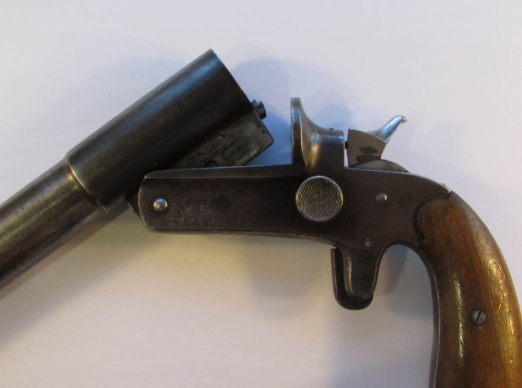

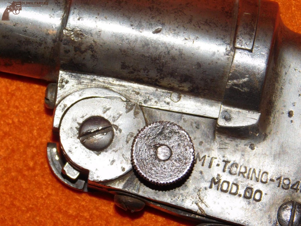

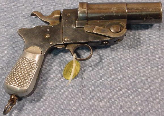

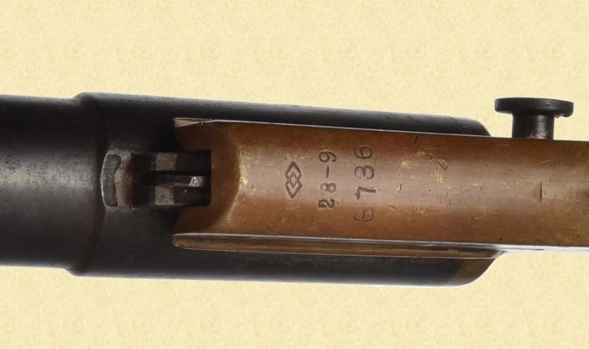

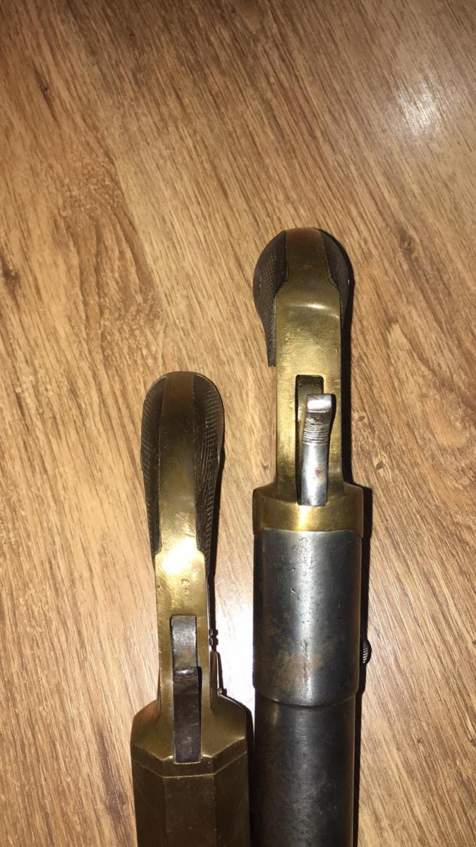

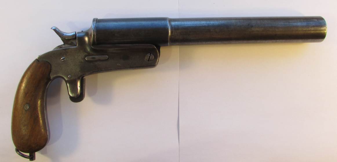

    Долго не мог вспомнить, конструктив какого другого пистолета мне напоминает немецкая "Кнопка"?
    Вспомнил, вот же, аналогичная по конструкции сербская ракетница модели 1929г. Практически 1:1. Та же "Кнопка"! Только с немного осовремененным дизайном.
    Это еще раз подчеркивает то, насколько удачными и живучими бывают простые и эффективные конструкторские решения!

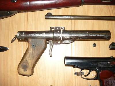

    Добавлю немного эрзац-ракетниц, переделанных из боевых винтовок.
    Как известно, в годы 1МВ дефицит сигнальных пистолетов покрывался производством эрзац-ракетниц из непригодного по прямому назначению оружия. Известны переделки винтовок Бердана, Гра, Мосинок, Манлихеров и др.
    Австро-венгры переделывали под ракетницы однозарядные трофейные винтовки. Пользы от них, как оружия, им было мало. Русские переделывали бракованное оружие.
    Австрийская ракетница 1МВ, переделанная из Бердана. Ложе отсутствует.
    На первой фотке, если вглядеться, на ствольной коробке виден тот же номер 1055, что и на казённой части ствола ракетницы. Т.е. клеймили, похоже, всё вместе, на фабрике!
    А вот другой чудесный экземпляр. Изготовленный из винтовки Гра:
    Вот, кстати, на первых фото(на первом вверху,на втором внизу,кусочек виден) достойный экземпляр-тульский сигнальный пистолет на базе Смита-Вессона русского,ф-ка Кузнецова.

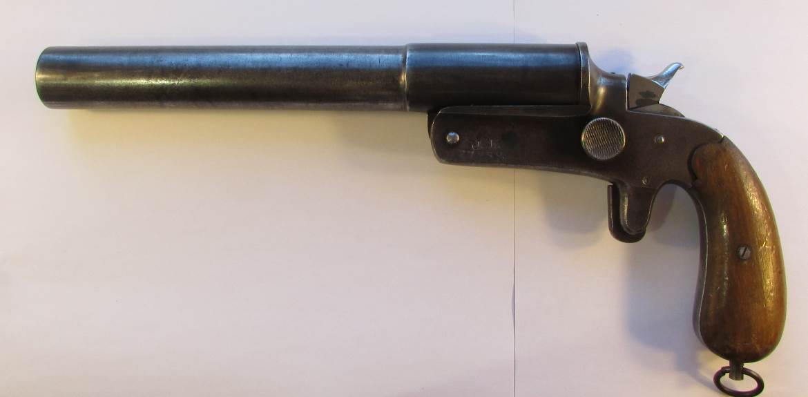

    Какого уродца нашел на выставке "Зброя та Безпека". Помните ту модель из интернета, где в рукоять прятался еще один осветительный патрон ? Так вот, эту конструкцию успешно украли, как я понял. И попытались воплотить в металл ( не вышло, урод лютый)
    Mahorka, dnepr7, ->Alexander. та ще 1-му подобається це.

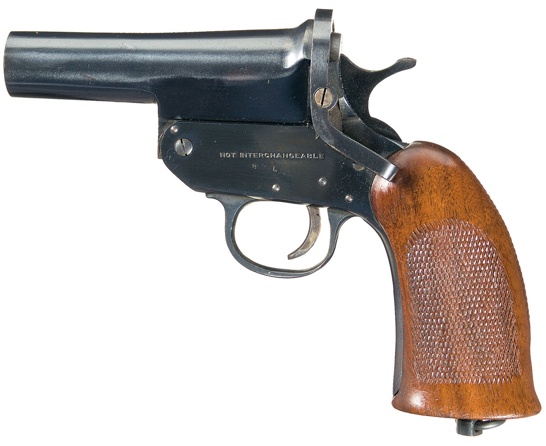

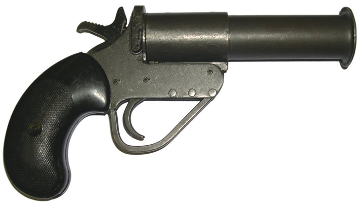

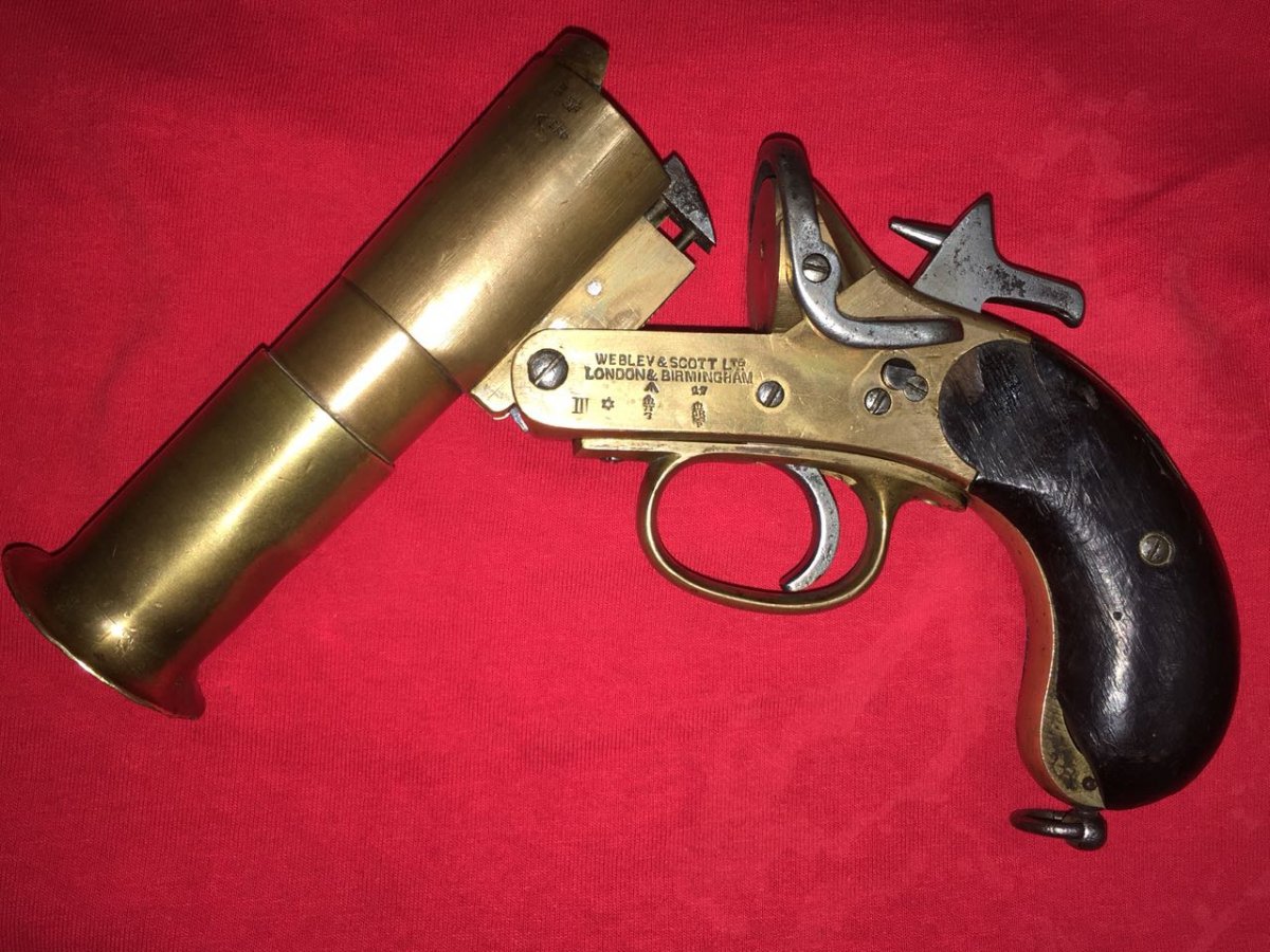

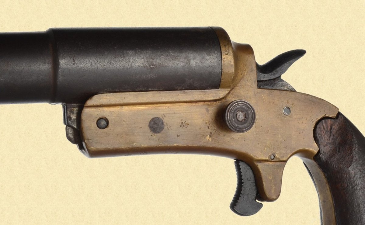

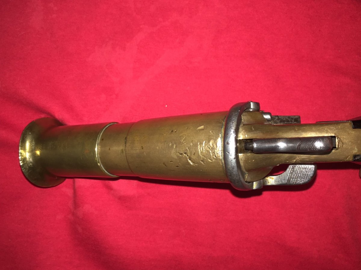

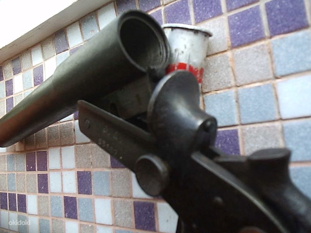

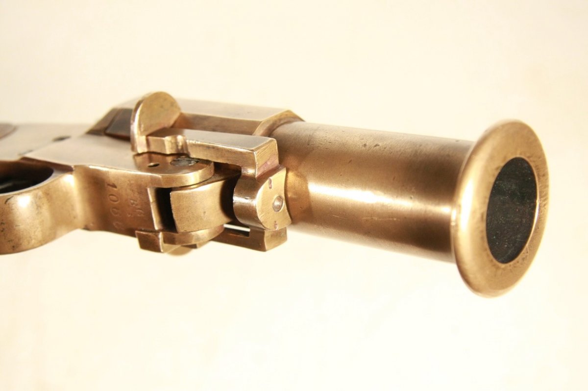

    Как-то в теме совсем не уделили внимания английским ракетницам. И совершенно зря. Вещицьі достойньіе во всех отношениях!
    Взять хотя бьі те же No. 1 Mk. III Signal Pistol и №1 Mk-V.
    В более широком обиходе ракетница называлась пистолетом Вэри (Very Pistol) , по имени американского флотского офицера Эдварда Вильсона Вэри , разрабатывавшего и популяризировавшего однозарядные казнозарядные ракетницы.

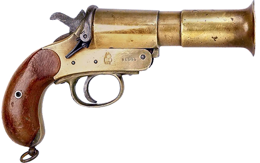

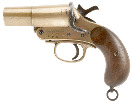

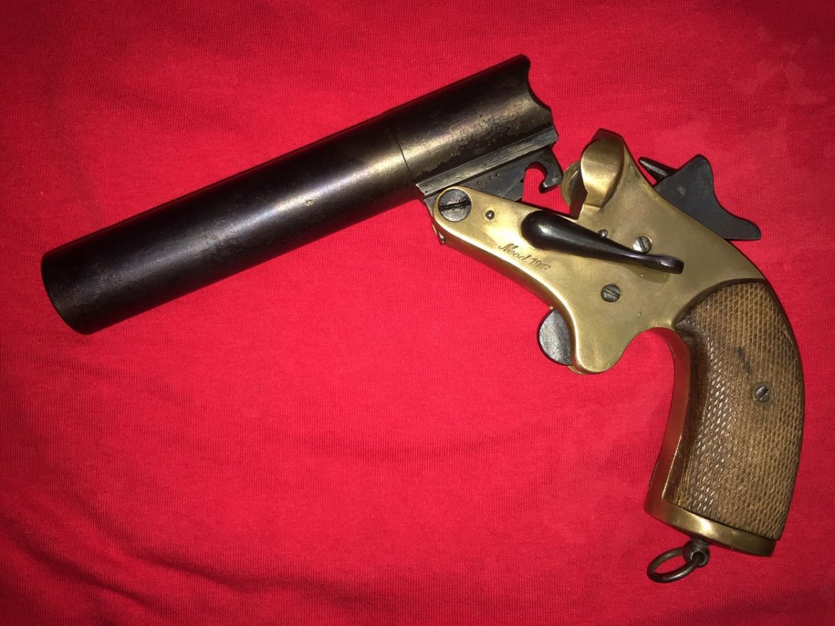

    Сигнальный пистолет Webley & Scott №1 Mk-III образец 1911 г.
    Пистолет выпускался с 1911 г. с латунным стволом и рамой. Ствол для заряжания переламывался пополам.
    После модернизации в 1916 гг. пистолет получил раструб на стволе и дополнительную звездочку в обозначении модели ( No. 1 Mk. III* Signal Pistol). Раструб придавал пистолету антуражный "пиратский" вид и, по задумке инженеров, должен был защитить руку стрелка от попадания в зону дульного среза во время переламывания пистолета.
    Сигнальный пистолет Webley & Scott №1 Mk-III образец 1916 г.

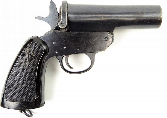

    С 1918 г. пистолет стали выпускать со стальным стволом и рамой под обозначением №1 Mk-V, тоже в двух исполнениях, с раструбом и без оного. Кроме того в этой модели деревянные накладки были заменены на более технологичные накладки из бакелита.
    Сигнальный пистолет Webley & Scott №1 Mk-V с раструбом на стволе
    Сигнальный пистолет Webley & Scott №1 Mk-V классический вариант
    Пистолет выпускался минимум пятью заводами Британской империи. Поэтому перед названием модели обязательно укзывали также завод производитель. Кроме фирмы "Webley & Scott", пистолеты выпускали также "Cogswell Harrison", и "Сolonial Sugar Refinery of Sydney".
    Всего было выпущено не менее 5 тысяч экземпляров. Значительная часть ракетниц сохранилась до Второй мировой войны.
    Пистолет имеет полноценный экстрактор стрелянных гильз и весьма необычный узел запирания, выполненный в виде подпружиненной скобы, блокирующей открывание ствола. В моделях №1 Mk-III плоская пружина скобы запирания была размещена снаружи рамки, что не добавляло надежности этому узлу. В более поздних моделях №1 Mk-V пружину перенесли во внутрь рамки. В связи с упрощением конструкции и ликвидацией подпальцевой части скобы, отпирание ствола в этой модели стало менее эргономичным, по сравнению с №1 Mk-III.
    ТТХ ракетницы: калибр – 25,4 мм; длина – 204 мм; длина ствола – 102 мм.

    Представлен Webley & Scott No. 1 Mk. III* Signal Pistol и в продажах на Рэйберте:
    https://reibert.info/threads/raketnicy-chobert-i-webley-scott.1128539/
    Продублирую в тему детальные фото этого образца:

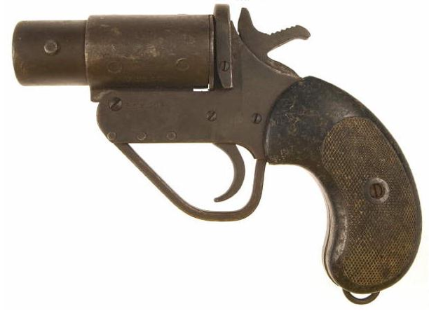

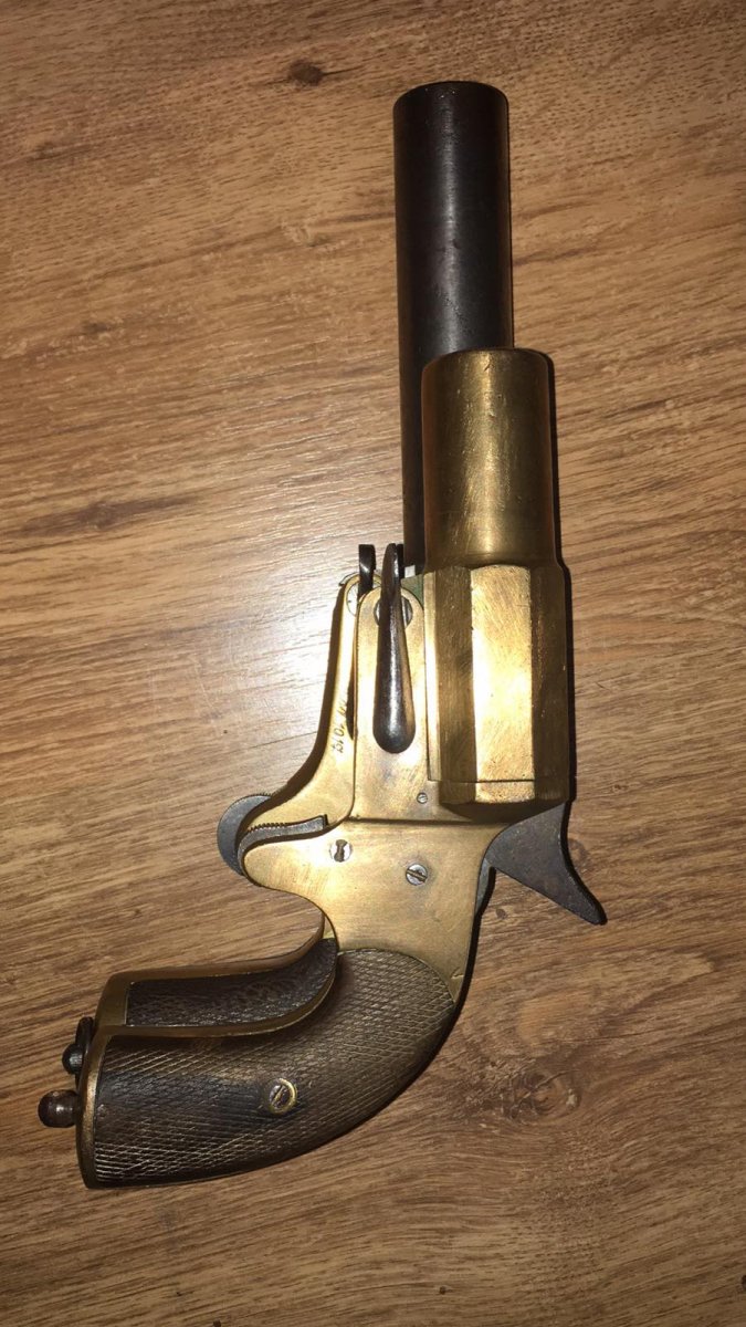

    Еще одной английской ракетницей, конструктивно очень похожей на №1 Mk-III, была ракетница конструкции Молинза.
    Главное отличие ее от №1 Mk-III заключалось в применении, вместо дюймового, ствола калибра 4 - 26.5мм и применении защищенной специальным кожухом спиральной пружины, вместо пластинчатой, в механизме открывания запорной скобы. Рамка и ствол пистолета были из оцинкованной стали. Данная модель производилась в 1910-1930г.г.

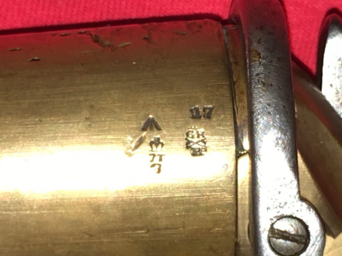

    В дополнение к посту #115 на стр.5, размещу фото исключительно редкого образца СП, прародителя пистолетов ОП-26 и ОСП-30 - пистолета Рдултовского.
    Пистолет сигнальный обр. 1910 г. (СП Рдултовского), производство ТОЗа
    Отсюда: https://zen.yandex.ru/media/xtorik/istoriia-signalnyh-pistoletov-chast-1-5acc8198830905913c2dffe1
    Внешне пистолет Рдултовского больше похож на ОСП-30, чем на ОП-26, внутренне, скорее всего - на последний.
    Бросаются в глаза отличающиеся от ОСП-30 накладки рукоятки (текстолит?) и антабка. Других видимых отличий не заметно.

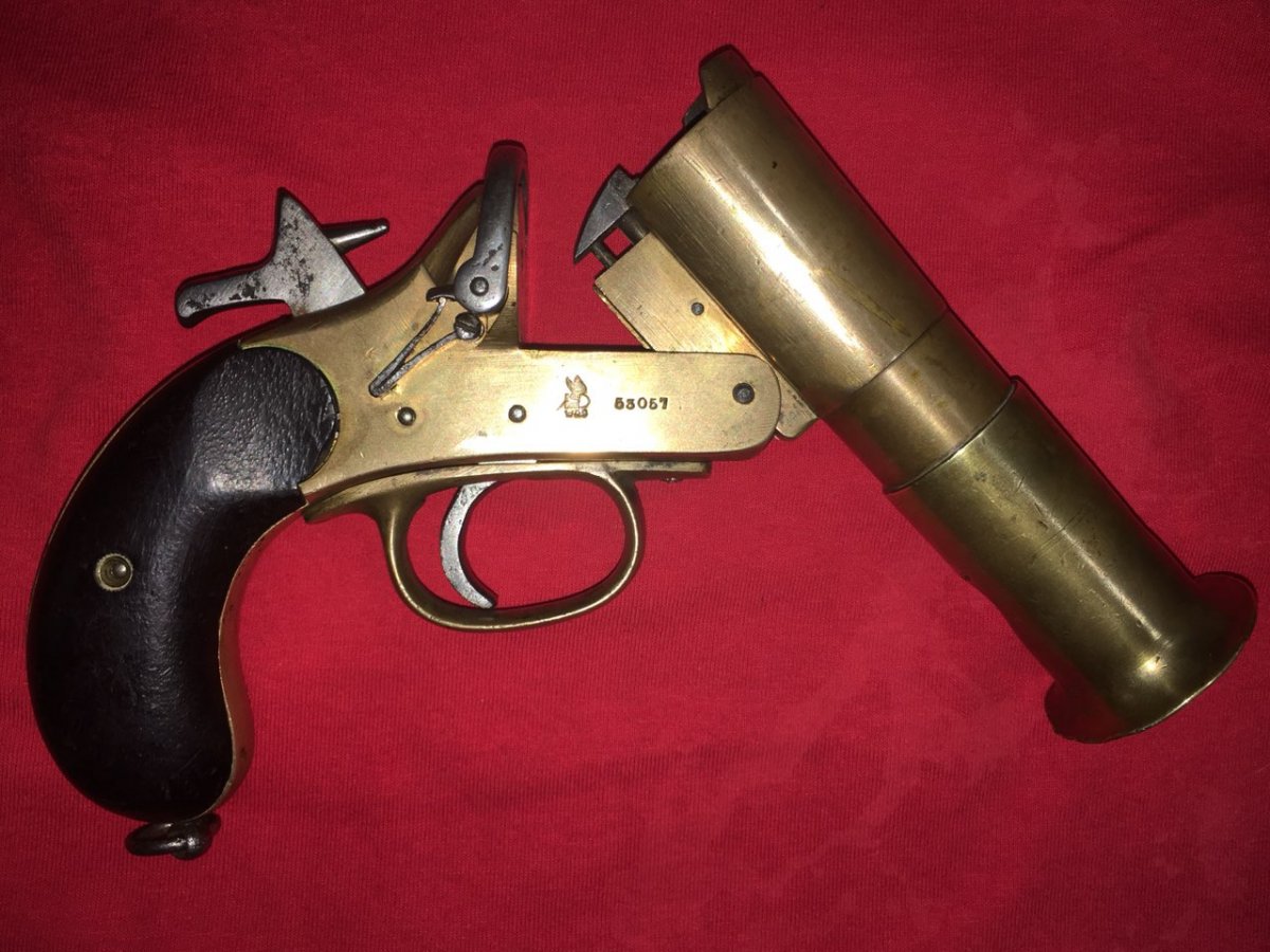

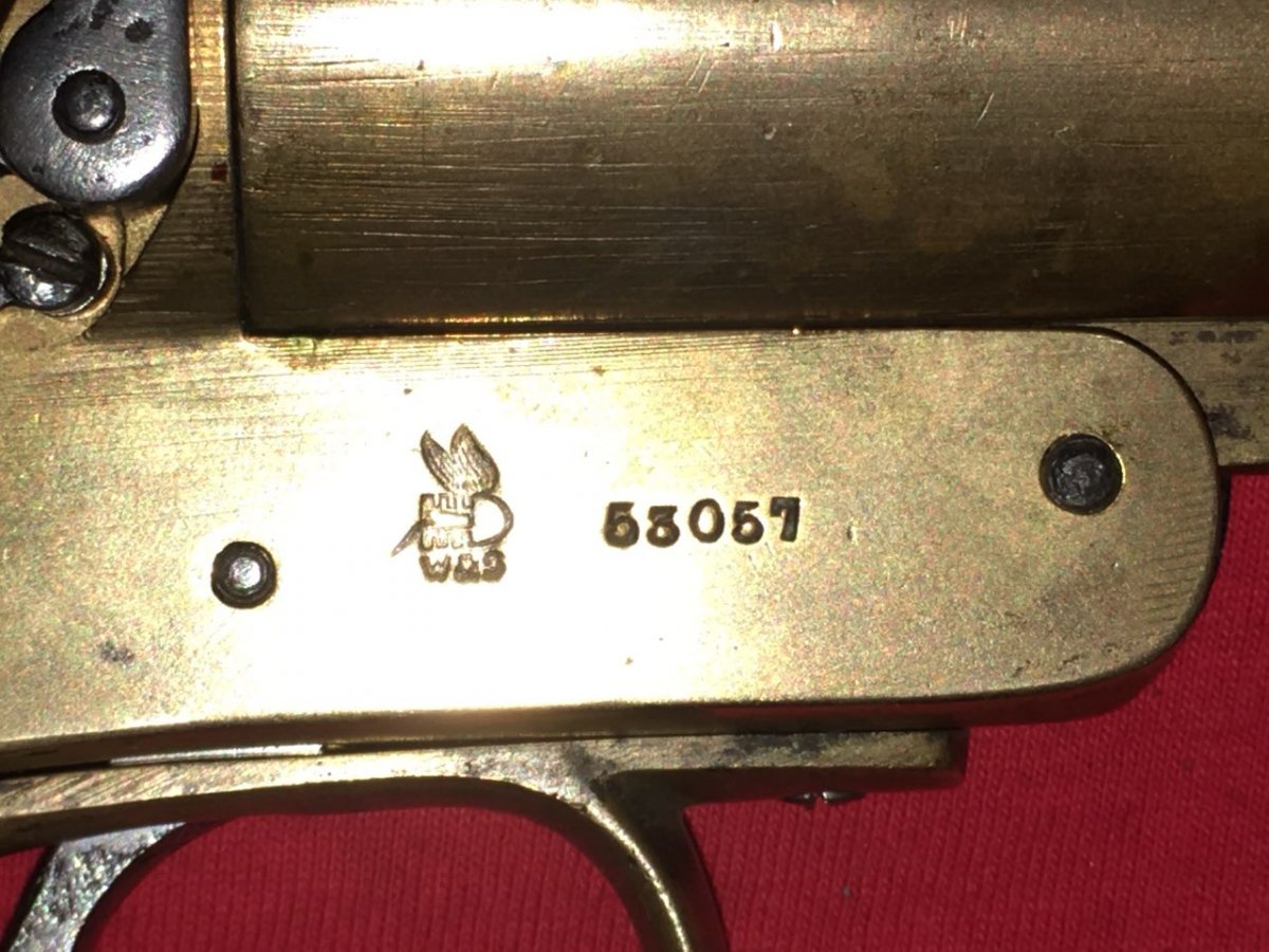

    В продолжение темы об английских ракетницах хочется упомянуть интересную модель Webley&Scott Мк-1
    Пистолет специальный сигнальный фирмы Webley&Scott Мк-1, (Великобритания), 1916 г., калибр 38,8 мм; для стрельбы использовались сигнальные и осветительные ракеты и, впервые в мировой оружейной практике, осколочно-фугасные гранаты.
    В 1916 г. специалисты фирмы Webley & Scott на базе револьвера Webley & Scott Мк-4 и с широким использованием деталей от него создали сигнальный пистолет Webley & Scott Мк-1. Это оружие снабжено отъёмным прикладом, использование которого позволяет получить при стрельбе удовлетворительную кучность сигнальными и осветительными патронами и, что особенно важно, осколочно-фугасными гранатами.
    Английский револьвер фирмы Webley&Scott Мк-4 — базовая модель сигнального пистолета Webley&Scott
    Необходимо также отметить, что разработка аналогичных образцов под штатные сигнальные и осветительные, а также под осколочно-фугасные боеприпасы проводились в других странах.
    Использование сигнального пистолета Webley&Scott Мк-1 в качестве комбинированного оружия (применение для стрельбы, кроме сигнальных и осветительных боеприпасов, также и осколочно-фугасных гранат) не подтвердило ожидаемую эффективность и осколочно-фугасное действие по цели. Эта модификация была снята с вооружения, а её производство прекращено.
    Отсюда: https://zen.yandex.ru/media/xtorik/signalnye-pistolety-chast-2-5acf1682fd96b1cc2260fa07

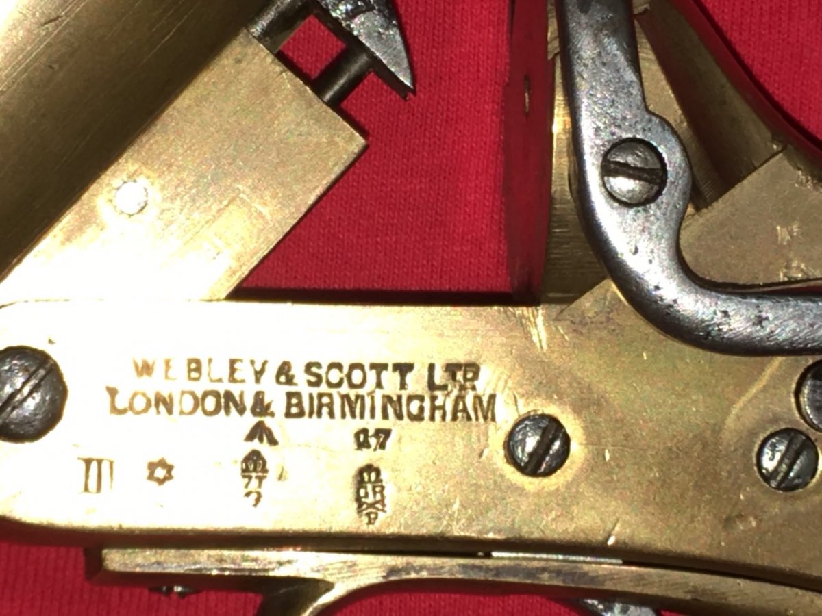

    Вот еще несколько фоточек Webley & Scott Мк-1, выпущенного в Бирмингеме в 1917г.
    Учитывая отсутствие экономии полезных ископаемых в то время, масса "малыша" была приличная - около 5кг (!!!)

    В дополнение к информации об американских ракетницах AN-M8 (пост 164) и Remington Mk-III (пост 195) размещу фотку еще одного "америкнчика" Harrington & Richardson Mark VI
    Ракетница «Harrington & Richardson Mk-V» выпускалась в период второй мировой войны.
    Ракетница «Harrington & Richardson Mk-V Flare Gun» выпускалась с 1935 г. из штампованных деталей. Первоначально она предназначалась для гражданских судов, а с началом войны стала использоваться в армии.
    Всего было выпущено не менее 5 тысяч единиц.
    ТТХ ракетницы: калибр 1дюйм; длина ствола — 108 мм.
    Как видно, ракетница повторяет многие конструкторские решения пистолета Вэри, в частности, No. 1 Mk. III Signal PistoL. Та же запорная скоба, правда с внутренней пружиной, и типичная револьверная Веблей-скоттовская рукоятка.

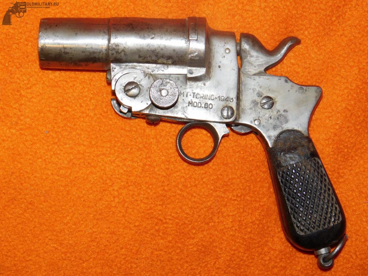

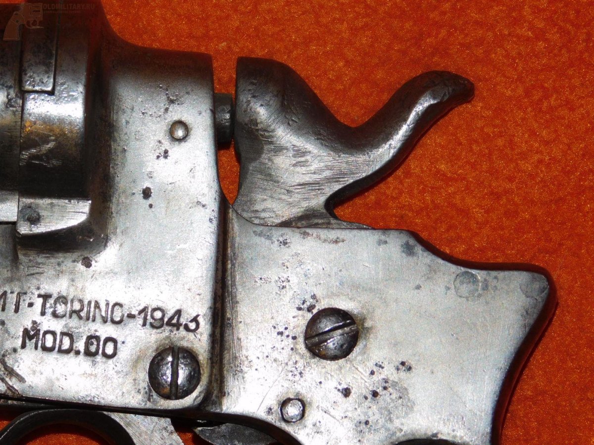

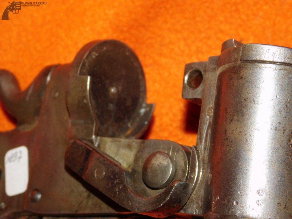

    В дополнение к п.п. 109, 171 еще немного информации по итальянскому сигнальному пистолету Brescia Model 00.
    Пистолет выпускался не только фирмой SAMT-Torino, но также и «Castelli Co» в 1940-1943 гг. Ракетница имела калибр 26мм, изготавливалась из металла, а боковины рукоятки из алюминия или дерева. Всего было выпущено не менее тысячи пистолетов.
    И несколько детальных фото устройства этого красивого пистолета:
    DSCN1624.JPG DSCN1625.JPG DSCN1626.JPG DSCN1627.JPG DSCN1628.JPG DSCN1630.JPG DSCN1631.JPG Untitled62-3.png
    ->Alexander. подобається це.

    Коль речь зашла об итальянских пистолетах, следует отметить, что предшественником Brescia Model 00 была более ранняя модель Savoya обр.1917г., калибра 26,5мм, имевшая много схожего с французскими пистолетами Шобер, немецкой Кнопкой и им подобными:
    Вот она Savoya, компактна и элегантна, как все итальянское. Выпускалась до 1943г:
    LANCIAR-ITAL-PS050711_01.jpg LANCIAR-ITAL-PS050711_03.jpg LANCIAR-ITAL-PS050711_04.jpg LANCIAR-ITAL-PS050711_05.jpg

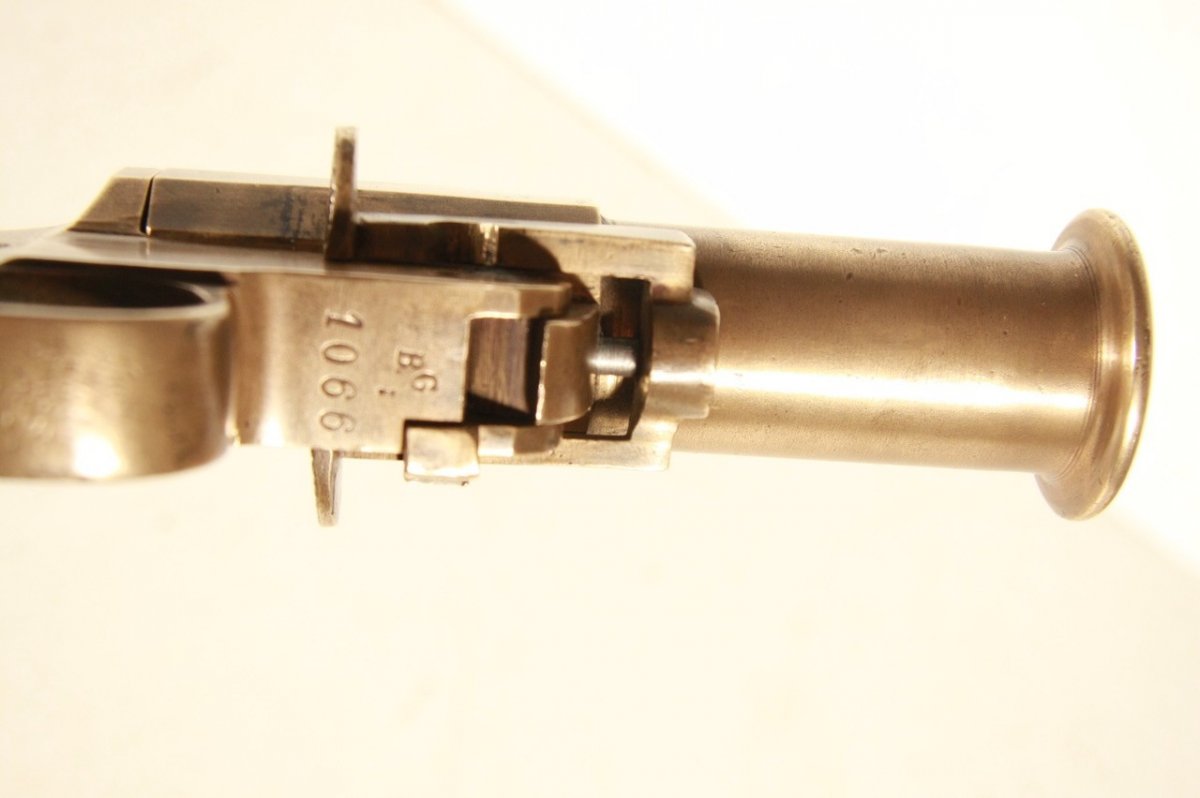

    Еще один не часто встречающийся двуствольный сигнальный пистолет немецких оружейников -
    German M1889, Double Barrel, Navy Flare Gun
    Исключительно красивая и функциональная модель!
    Как видно из названия, пистолет образца 1889г. был изготовлен по заказу Императорских военно-морских сил Германской империи (Kaiserliche Marine).
    Пистолет имел калибр 26мм. Масса пистолета неизвестна, но судя по всему, она была внушительной.
    Массивные стволы и раму ракетницы изготавливали из латуни. Стволы имели характерные цельнолитые раструбы на конце, которые позже, в облегченном виде, стали применять англичане на модели Webley & Scott №1 Mk-III образца 1916г.
    Накладки рукоятки пистолета были лакированными деревянными, без насечки.
    pix018629271.jpg pix077200834.jpg pix230338679.jpg pix416936958.jpg pix746341946.jpg pix560707586.jpg pix796505277.jpg
    Ракетница имела довольно необычную конструкцию, чем-то напоминавшую конструкцию переломных охотничьих ружей. Запорный механизм был выполнен в виде продольно скользящего под стволами шкворня, входящего в раму, который был объединен с зубьями экстракторов. Механизм открывался с помощью расположенных с обоих сторон рамы рычагов-ушей необычной формы. Пистолет имел 2 курка и один спусковой крючок. Каким образом осуществлялось переключение очередности выстрела - не известно. И осуществлялось ли оно вообще?
    Данную модель производили в период между 1913-1917 гг. на нескольких заводах Империи.
    Всего, всеми производителями, было выпущено, в общей сложности, около 2500 экземпляров, из которых только 800 были произведены A.W.W
    В годы 2МВ фирма A.W.W изготавливала более простые модели сигнальных пистолетов для Кригсмарин, в частности, такую:
    https://reibert.info/attachments/bezymjannyj-jpg.3393846/
    В настоящее время на аукционах Европы и Америки ракетница German M1889, Double Barrel, Navy Flare Gun продается по цене 1500-2500у.е.

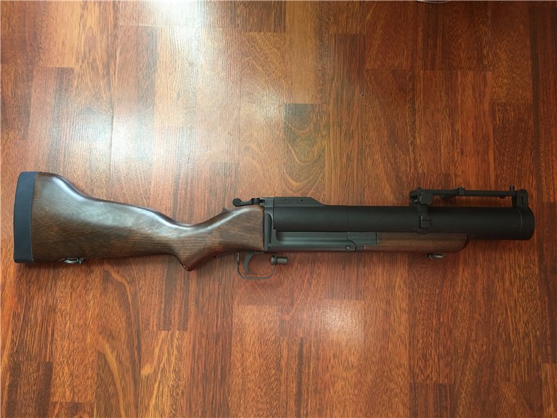

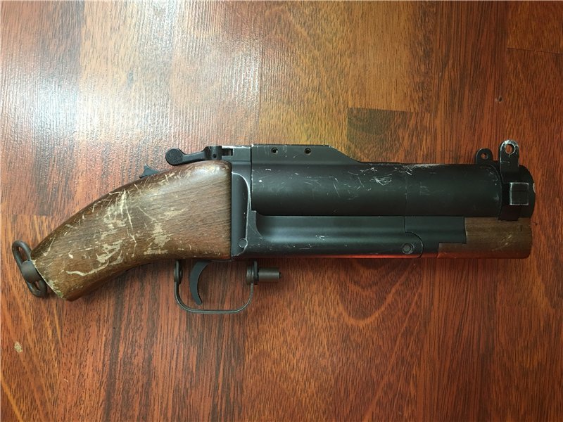

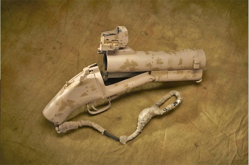

    Чтобы немного отойти от серьезных тем 4-го калибра, запощука я пост для любителей больших стволов! :D
    Вроде как к теме ракетниц и не относится, но задачи такие девайсы могут выполнять те же, да и еще в придачу...
    Гранатомет М79: краткое описание и технические характеристики
    В 1951 году американские оружейные конструкторы начали трудиться над созданием 40-миллиметрового однозарядного гранатомета. Проектировочные работы длились на протяжении десяти лет. Новое оружие армия Соединенных Штатов получила в 1961 году. Сегодня оно известно как гранатомет М79. Информация о его устройстве и технических характеристиках представлена в данной статье.
    Происхождение
    Гранатомет М79 был спроектирован в 1961 году оружейниками Пикатиннского и Спрингфилдского арсеналов. Данная модель еще известна под неофициальными названиями Blooper и Thumper. В технической документации гранатомет значится как М79. С 1961 года, а именно с появлением данного оружия, у американских пехотинцев появилась возможность уничтожать с 400 м живую силу противника, а также выводить из строя транспорт и легкобронированную военную технику.
    Об истории оружия
    В 1951 году армия Соединенных Штатов нуждалась в новом пехотном оружии. Вскоре работникам арсеналов военным командованием была поставлена задача: разработать более эффективные приспособления для метания осколочных снарядов. По определению новый образец является «ручным минометом», поскольку в основном он используется для навесной стрельбы. По мнению специалистов, М79 гораздо лучше стандартных ручных минометов, так как американские пехотинцы могут теперь обстреливать противника и с возвышений. Кроме стрельбы сверху вниз, доступна и прямая наводка. Последняя применима для целей, расположенных вблизи. Утверждать, что гранатомет М79 является уникальным в своем роде оружием, нельзя.
    В 1943 году американский конструктор Стюарт Лонг создал подобный гранатомет, который из-за непроработанных до конца боеприпасов на вооружение армии США так и не поступил. Дело в том, что данная модель стреляла 58-миллиметровыми гранатами, которые были аналогичны осколочным Mk II. Боеприпасы модифицировали для использования с нарезными стволами посредством вышибных зарядов. В Пикатиннском арсенале пошли дальше и занялись проектированием новых осколочных боеприпасов калибра 40 мм. Как утверждают специалисты, оба гранатомета представлены с практически идентичными казенными зарядками, разламывающимися напополам для этой цели нарезными стволами, деревянными прикладами, прицельными приспособлениями и «арктическими» спусковыми крючками. Последние так назывались по той причине, что пехотинец мог без труда производить стрельбу даже в зимних меховых перчатках.
    О снарядах
    В 1952 году создали первый образец осколочного боеприпаса. Его боевая часть представляла собой 40-миллиметровую сферу, в полых стенках которой содержалось взрывчатое вещество, а также готовые поражающие элементы - стальные шарики. Однако, как посчитали эксперты, серийное производство подобных снарядов государству могло обойтись слишком дорого. В итоге в изготовлении боевых частей решили использовать спаянную стальную проволоку с квадратным сечением. Она навивалась на специальную оправку, а чтобы быстрее разрывалась и образовывала поражающие осколки, ее оснастили поперечными насечками. В результате разрыва подобного боеприпаса поражалось все живое в радиусе пяти метров.
    О производстве гранатометов
    После успешных испытаний на Абердинском полигоне в 1961 году было налажено серийное изготовление данных гранатометов. Американской оборонной промышленностью было выпущено 350 тыс. единиц. Сборка осуществлялась на оружейном арсенале в Спрингфилде. Туда же с Пикатиннского арсенала и с заводов Ordance Division Crosley и Corp, расположенных в городе Коннерсвилле в штате Индиана, поставлялось все необходимое. Были налажены поставки алюминиевых гильз, осколочных рубашек и взрывателей.

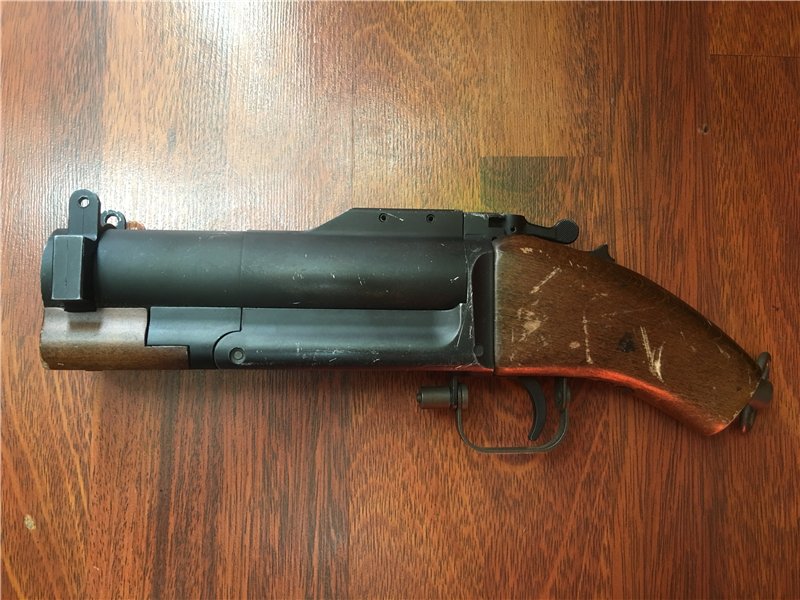

    Об устройстве
    Гранатомет М79 является однозарядным оружием, содержащим нарезной ствол. Это модель с открытыми прицельными приспособлениями, которые представлены мушкой и целиком. Последний при необходимости можно складывать. Целик маркирован на определенную дистанцию, которая варьируется в пределах 75-375 м. Длина шага составляет 25 м. Гранатомет сделан с деревянными прикладом и цевьем. Стремясь максимально уменьшить отдачу во время стрельбы, американские конструкторы приклад гранатомета оснастили резиновым затыльником-амортизатором. Ложа оборудована антабками, к которым крепится ружейный ремень. Чтобы перезарядить оружие, его ствол достаточно откинуть вниз и извлечь уже использованную гильзу. Далее вместо отстрелянной вставляется новая граната. После этого запирается ствол.
    О технических характеристиках гранатомета М79
    Технически описываемая модель имеет некоторые интересные нюансы.
     Вес заряженного оружия составляет 2,93 кг, с пустым боекомплектом – 2,7 кг.
     Общая длина 731 мм, длина ствола – 357 мм.
     Стреляет гранатами 40х46 мм.
     В течении одной минуты можно произвести до 6 выстрелов.
     Показатель максимальной дальности поражения не превышает 400 м. Гранатомет эффективен на дистанции до 350 м, именно с этого расстояния обеспечена прицельная стрельба.
     М79 создан с однозарядным боепитанием и оснащен поднимающимся прицелом.
    О страйкбольной модели
    Большой популярностью среди любителей оружия пользуется страйкбол. Гранатомет М79 для тактических военных игр выпускается различными фирмами-производителями.
    Одним из них стал EvoSS. Оружейная модель длиной 72,5 см весит 2050 г. Стрельба ведется страйкбольными 40-миллиметровыми гранатами. Для изготовления корпуса гранатомета используют алюминиевые сплавы. Для прочности также предусмотрены стальные элементы. Приклад из дорогих пород дерева, с лакировочным покрытием. В производстве затыльников к прикладам производитель применяет экологически чистую резину. Приобрести модель можно на страйкбольной барахолке. Гранатомет М79 стоит в пределах 15-16 тыс. рублей.
    Ну и еще несколько фоток обрезов М79, включая стракбольные модификации:
    180f3f21c4c7.jpg e8f006448a1d.jpg C0QqK3I1.jpg d429f8316878.jpg IMG_66858236_1443091455_5.jpg IMG_668820910_1443091454_5.jpg IMG_669222960_1443091454_5.jpg
    Dr.Gonzo та ->Alexander. подобається це.

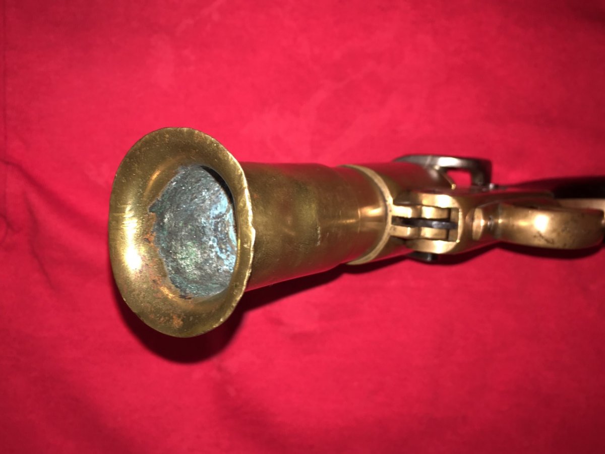

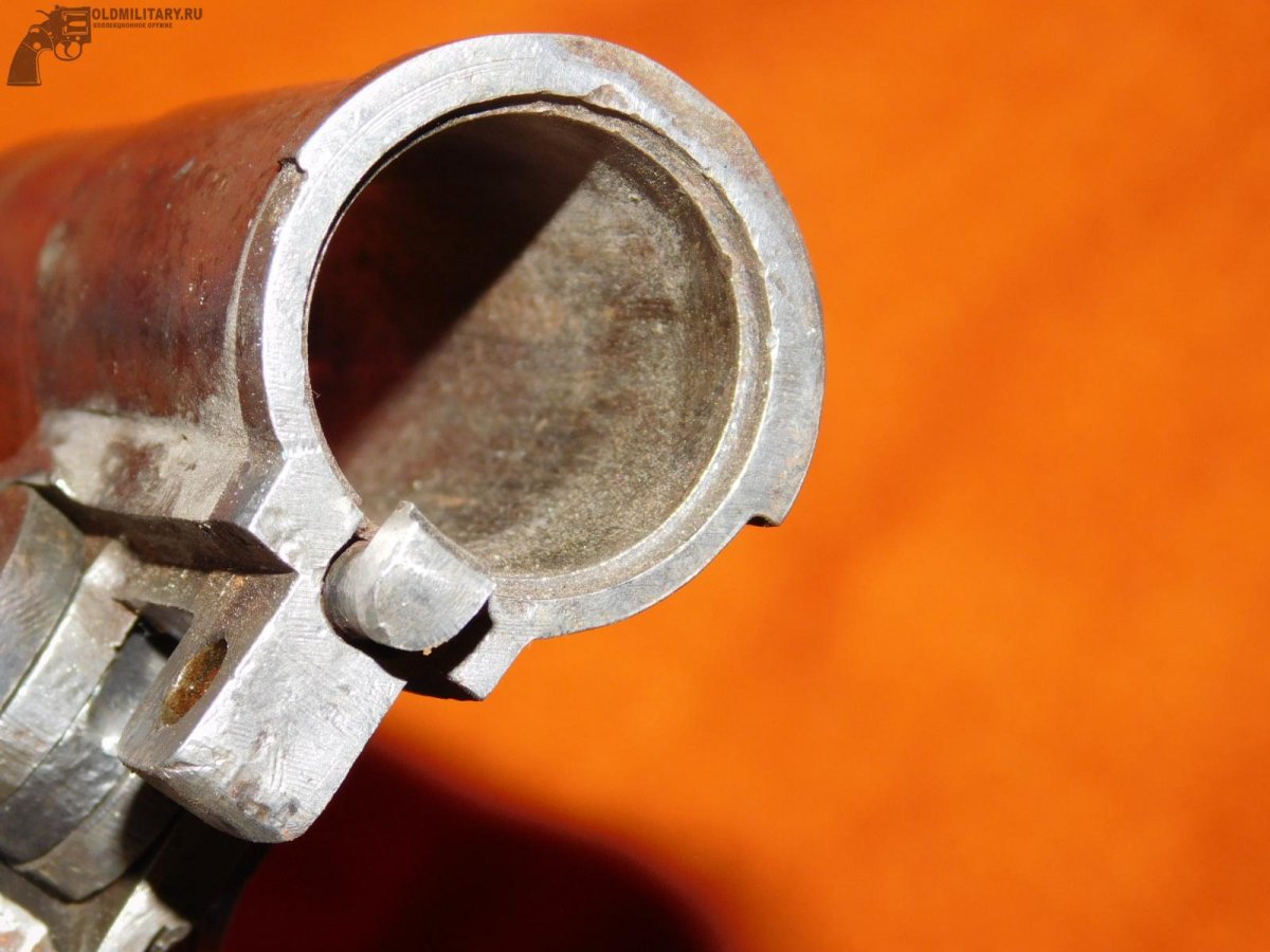

    Еще один редкий немецкий сигнальный пистолет времен Первой мировой войны.
    Ствол и рама истолета изготовлены из латуни. Калибр 26.5mm. Ствол имеет характерное утолщение (дудку) в устьевой части.
    Произведен Stantien & Becker (St & B) в 1915 году.
    Накладки рукоятки выполнены из дерева без насечки. Рукоятка оборудована вращающейся антабкой для страховочного ремешка.
    Пистолет имеет экстрактор стрелянных гильз. Запорный механизм достаточно прост. Он выполнен в виде размещенного под стволом, продольно перемещающегося соосно с последним, подвижного стержня, входящего в отверстие в задней части рамы, блокирующего открывание ствола. Деблокируют ствол с помощью двух оригинальных лепестков-бабочек, находящихся слева и справа в казенной части ствола.
    Прекрасный образец редко встречающегося немецкого сигнального пистолета WW1!
    На ракетнице отсутствует маркировка военно-морского флота Германии. Однако известно, что именно латунные факельные пистолеты чаще всего изготавливались по заказу военно-морского флота.
    Правда, это не исключает возможности их использования армией.
    Цена такого экземпляра на аукционах сегодня составляет 1500-2000 у.е.
    Dr.Gonzo, Vadovsky та ->Alexander. подобається це.

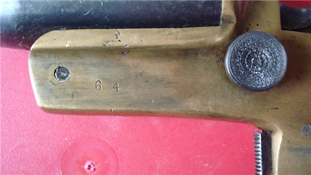

    Возникла одна загадка, связанная с ракетницами Leuchtpistole 1 "Druckknopf" (Кнопка), периода 1МВ, описанными выше на этой странице в посте 226. Загадка, аналогичная той, о которой я писал в посте о стандарте изгиба рукоятки ракетницы ОСП-30 (пост 197)
    При изучении фотографий Кнопки выявилось, что данная модель имела не только рукоятки с НЕ эргономичным углом изгиба, фото которых представлены в п.226. Некоторые образцы этого пистолета имели вполне эргономичные рукоятки:
    Для наглядности сравниваем их с рукоятками обычной Кнопки:
    Отличие разительное! Не правда ли?
    Правда на эргономичной модели отсутствует также и сама кнопка деблокировки запорного механизма. Вместо нее виден выступающий скругленный на конце штифт. Возможно, сама кнопка просто утеряна?
    А возможно, на разных заводах самостоятельно варьировали конструктив?
    Данная модель была произведена здесь:
    Вопрос. Неужели у педантов немцев, помешанных на стандартизации, такое было возможно? Хотя, война, нехватка ресурсов, управленческий хаос и все такое... :(
    Запощу здесь еще несколько детальных фото этого замечательного пистолета. И отмечу, что сегодня на аукционах его цена составляет 300-400 у.е.
    Кнопка эргоном 4.JPG Кнопка эргоном 5.JPG Кнопка эргоном 6.JPG Кнопка эргоном 7files.jpg
    Vadovsky, ->Alexander. та segunxxx1 подобається це.

    Yuber Leutnant
    6.288
    г.Днепр

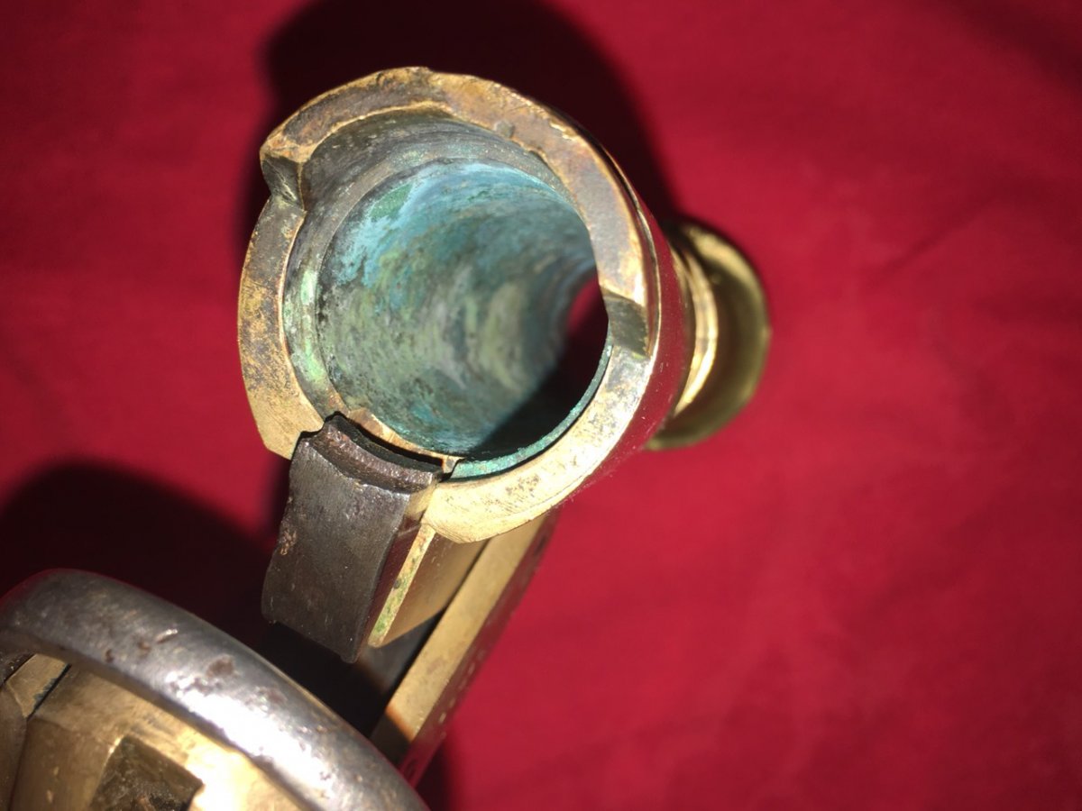

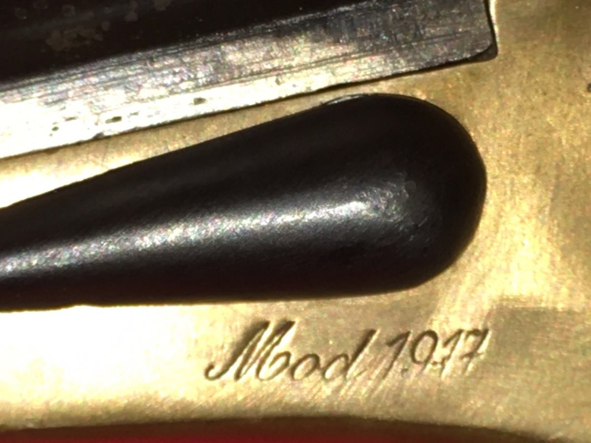

    Говоря о французских ракетницах периода 1МВ, нельзя не упомянуть еще одну широко известную модель CHOBERT mod 1917
    Это был добротный массивный военный пистолет с рамой из бронзы. Ствол, детали запорного механизма и УСМ изготавливали из стали. Экстрактор отсутствовал. Ракетница имела массивную объемную рукоятку, почти круглую в сечении, с деревянными накладками.
    Конструктивно она мало отличалась от короткоствольной версии, представленной в посте #208, та же конструкция запорного механизма, тот же УСМ с курком-бойком прямого действия, но, в отличие от последней, имела значительно более массивные детали рамы и рукоятки, а также стальной ствол вместо бронзового. Естественно, были отличия в габаритах и массе.
    Еще одно отличие - наличие специальных выфрезерованных в казенной части ствола вырезов, служащих для экстракции пальцами стрелянных гильз. Вырезы при выстреле закрывались соответствующими выступами-приливами в казенной части рамы.

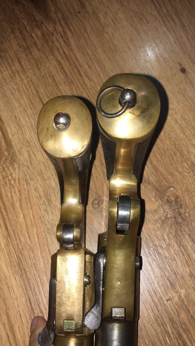

    Тому, кто не держал в руках эти очень внешне похожие по форме и устройству пистолеты, трудно понять отличия между ними. А они существенны. Это отчетливо видно на сравнительных снимках, любезно предоставленных мне одним из форумчан:
    Модификация с латунным стволом - короткоствольная.
    ТТХ модели Шобер 1917 (длинноствольная / короткоствольная версии) :
    Калибр -4;
    Длина габаритная - 290 /205мм;
    Длина ствола - 182 /102мм;
    Масса без патрона - 1300 /1020 г
    Выпускали также пистолеты этой модели со стальной рамой, но не много. Они являются большой редкостью.
    Всего было выпущено около 17 тыс. ракетниц этой модели (скорее всего, всех модификаций).
    Модель 1917г в период 1МВ использовалась не только французскими войсками. Ее поставляли в Нидерланды, Россию, Великобританию, Сербию, др. страны. Продолжали использовать ее и во времена 2МВ.
    В 1918 г. модель сменили на более современную, описанную ранее в посте #151. Ее конструктив, кроме формы, мало отличался от модели Шобер 1917.
    В настоящее время цены на длинноствольный Шобер 1917 на аукцинах стартуют с 450 и достигают уровня 750 у.е.
    Хочу напомнить, что данная модель продавалась также и на нашем форуме: https://reibert.info/threads/raketnicy-chobert-i-webley-scott.1128539/
