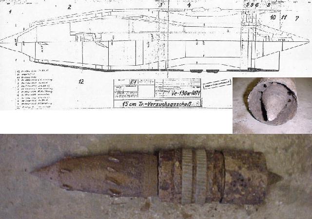

    Это первая разработка Троммсдорфом снаряда на жидком топливе (ориентировочно - 1942 год). В качестве топлива - смесь сероуглерода и дизельного топлива. Окислитель - атмосферный кислород. Снаряд на испытаниях достиг скорости 920 м/с.

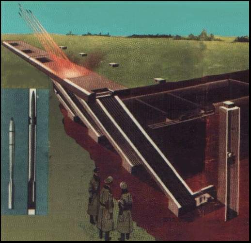

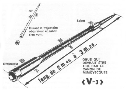

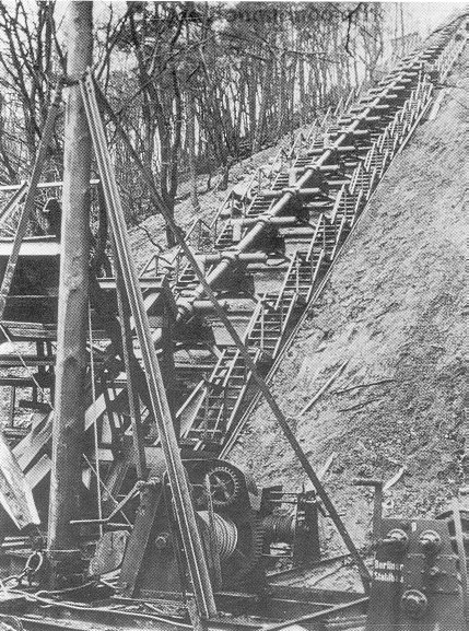

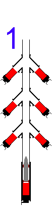

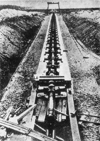

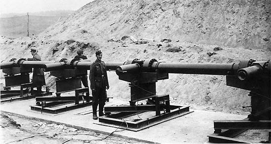

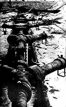

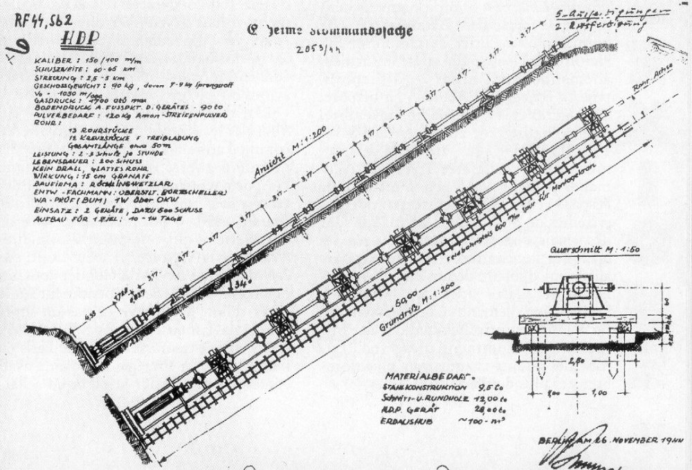

    Если, уж, совсем про экзотику.
    Vergeltungswaffe 3 ("Сороконожка")
    "Насос высокого давления" ("Hochdruckpumpe") - самое странное и необычное оружие.
    Первые неудачные испытания датируются аж 1885-г. (США, проект неких Лимана и Хаскелля). Принцип работы основан на том, что снаряды, выпущенные с низкой начальной скоростью, постепенно разгоняются серией взрывов из дополнительных камер, расположенных под углом 45°. Насколько я правильно перевел, проект был отклонен из-за огромной длины устройства, которое должно было просто лежать на земле (на склоне) под определенным углом. Вторая проблема была в проблеме герметизации и синхронизации вспомогательных камер.
    Во время ПМВ была попытка возродить этот проект британцами, но безуспешно.
    К проекту вернулись в 1943 г. немцы. Немецкий инженер Август Цендерс (?) (Cönders), работник "Röshling Eisen und Stahlwerke", благодаря успеху своего другого проекта (не указано какого), заинтересовал министра вооружений А. Шпеера. Была предпринята попытка создать прототип. Калибр прототипа был 20 мм. Испытания были относительно успешными, поэтому Гитлер утвердил проект. Было запланировано построить батарею из этих орудий, расположить их в р-не Кале с целью обстрелов Лондона. Подходящий земельный участок был найден недалеко от г. Marquise-Mimoyecques у мыса Кап Гри (Cap Gris), очень близко к южной части Ла-Манша. Орудия должны были стрелять снарядами как стрелы, имели стабилизаторы на конце. Каждая ракета имела по две ячейки со взрывчаткой. До Лондона ракеты так и не долетали. Дальность была достигнута всего 95 км. В конце-концов, те опытные установки (которые размещались на острове Волин (недалеко от Пеенемюнде) разбомбили союзники.
    Насчет боевого применения - есть некие слухи об Арденнах (декабрь 1944-го). Насколько я понял, там применялась укороченная версия пушки - 75 м, вместо 150 м.
    Если что "переврал", прошу камрадов уточнить! Статья была на хорватском... :(
    ЗЫ. Сейчас вспомнил, что впервые узнал об этом "девайсе" еще в далеком детстве - из журнала "Техника-Молодежи"! :)

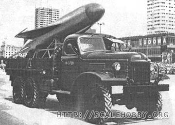

    Немного офф-топ (но, может и нет). Нашел фотку некоторого "девайса", который что-то сильно напоминает по теме, но не пойму что. Тут оно на ЗИС-151. Это послевойна, год эдак 1946-1947-й, но очертания устройства не дают покоя... На фотке это, вроде Польша. Кто-нибудь может подсказать? Сам не нашел :confused:
  11. Belfanio
    Belfanio Feldwebel
    622
    Киев, Украина
    Ответов нету? Ну, вы же не будете спорить, что это не советская модификация V-103...? (там сзади на фотке не очень видно, что там...) :)
    Мог быть вариант для V-103 не "воздух-воздух" и "воздух-земля", а "земля-воздух"??? Для ПВО, типа...
    Просто, это ни на что больше не похоже, кроме немецких опытных ракет...
  12. C-22
    C-22 Feldwebel
    286
    Противокарабельная ракета П-15 "Термит"
    http://ru.wikipedia.org/wiki/П-15_«Термит»
    Belfanio подобається це.
