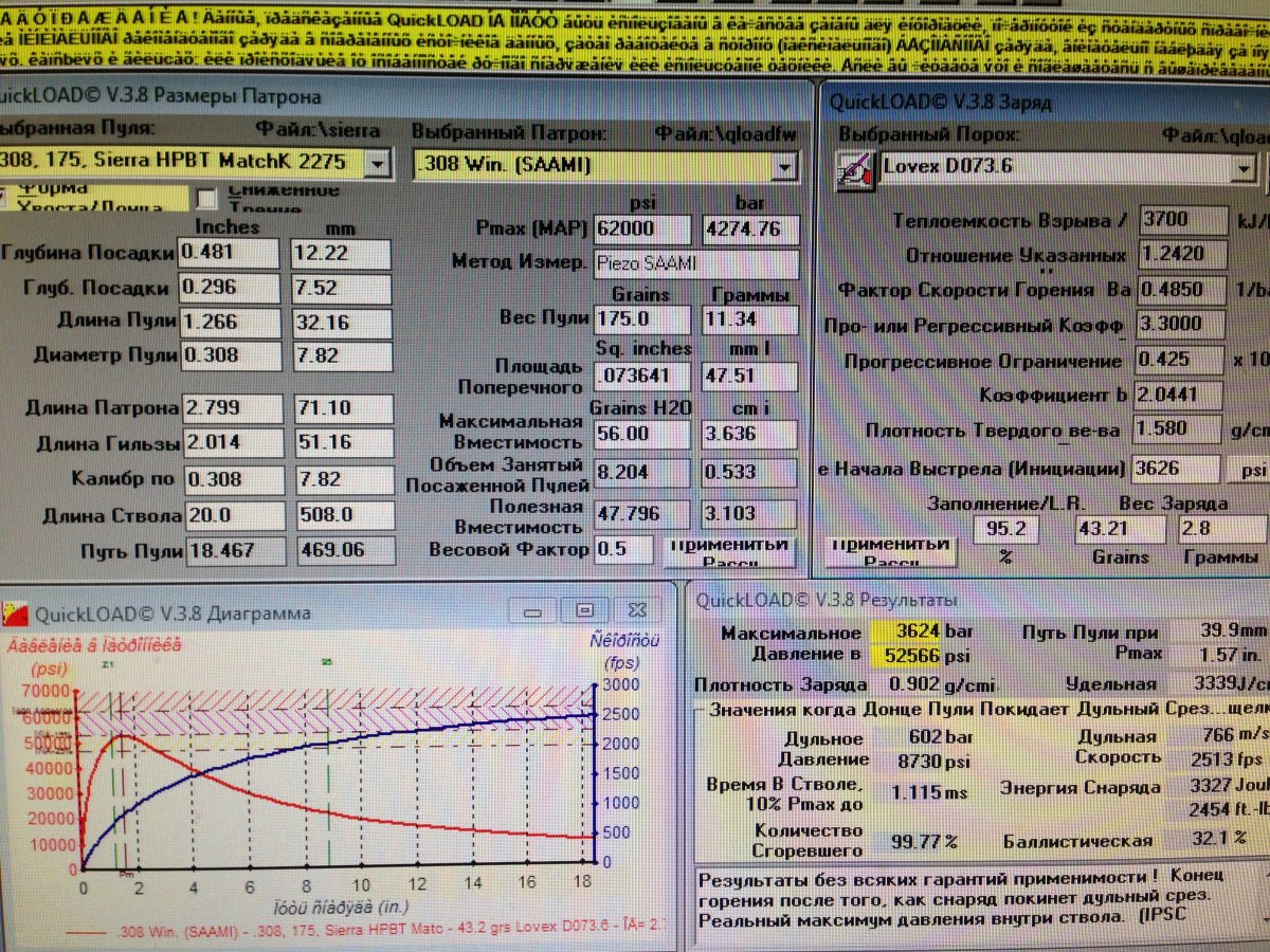

    "Ремингтон-700 ADL" в ложе "LTR", 20 дюймов, варминт, цель,- бумага 700-800 метров, желание,- минимизировать затраты и при этом,- попадать в пимпочку.)) О пимпочках говоря.- когда то, очень давно. но ухитрился получить КМС с винтовкой "СМ-2". Тож шось по вылетам пульки из дульки понимам.))

    Вот это должно подойти. Тем более.- навеска "холодная",- ствол берегу,- нулячий, всего 12 выстрелов (с гильзотекой). А поделитесь где, у кого и шо берётся по ласковым ценам?

    По ороху Ловекс
