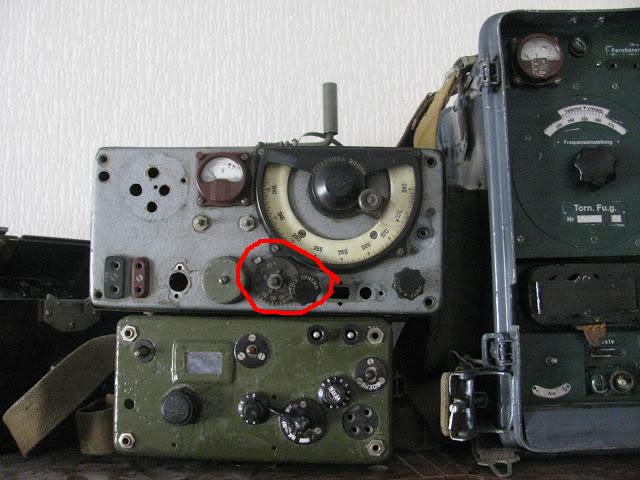

    Коллеги, нужна вот такая "крутилка" (обвел красным) - расстройка приемника и зажимы земля-антенна. Если есть лишняя, поделитесь пож. Как вариант убитая А-7 на донорство тоже устроит.

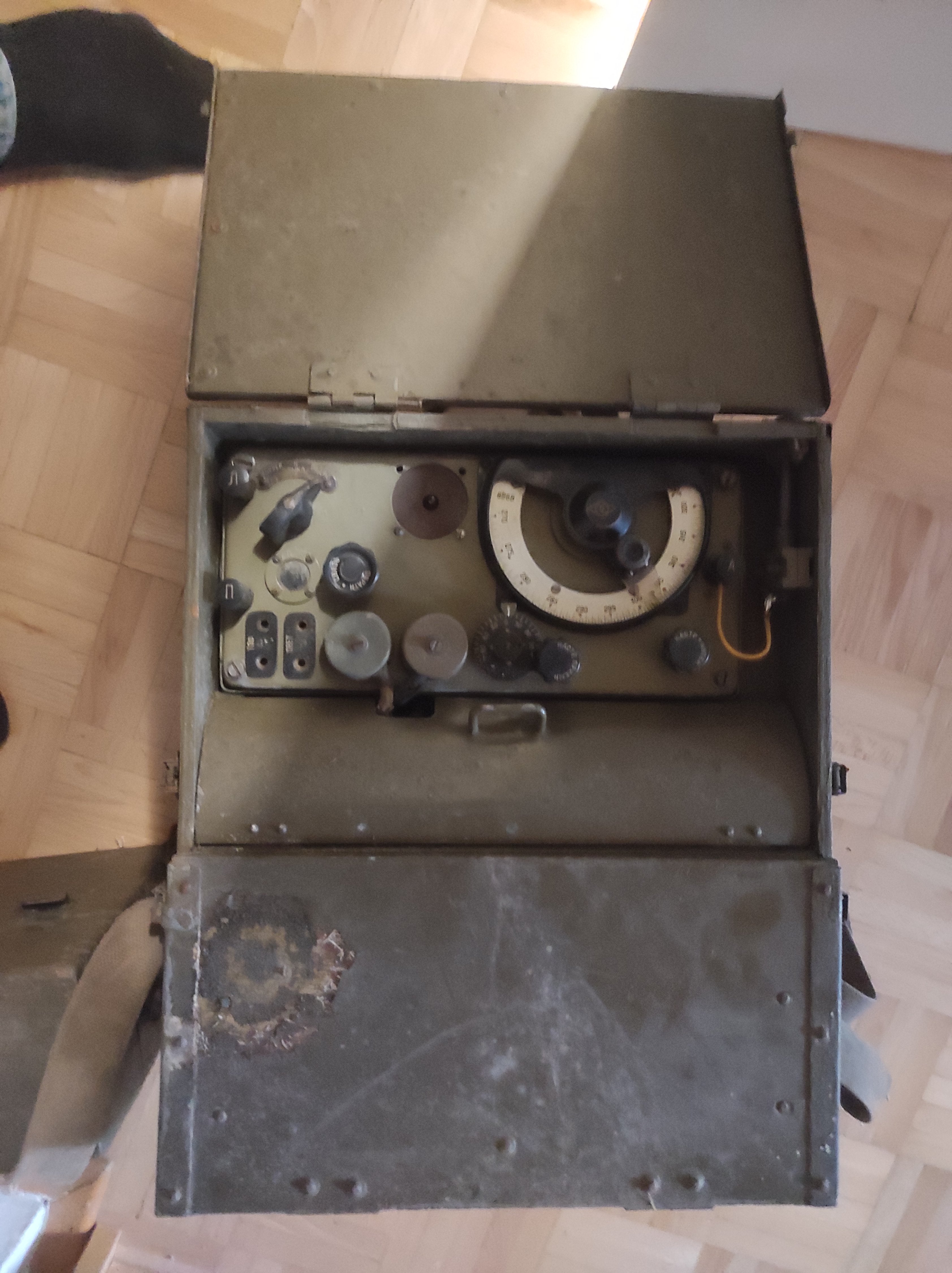

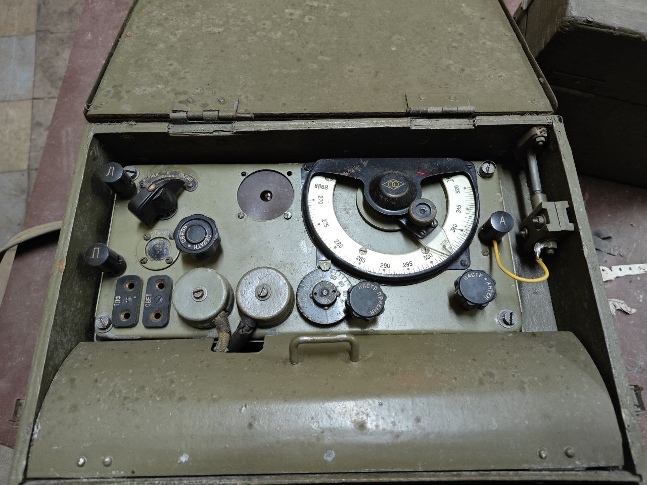

    Усім привіт. Допоможіть будь ласка оцінити таку радіостанцію. IMG_20250119_113324_588.jpg IMG_20250119_105831.jpg
