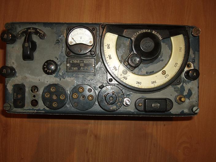

    Досталась мне таковая за умеренное количество украинских денег.Сохран - чердак.Но состояние пациента отягощено тем,что некий радиолюбитель над ней изгалялся.В итоге внутрянки практически нет.Зато добавлено куча всякой хрени на панель явно не аутентичного по времени
    вот я сразу обвел эти метастазы любительского творчества
    милиамперметр внешне похож на правильный,но год в нем 1960
    черная блямба вроде похожа на нечно правильное по времени,но нет нигде картинок станции А-7 с такой хренью
    и сзади эта черная хрень приделана явно на коленке,а не заводским способом
    Сразу стоит вопрос об удалении всякого лишнего

    выпотрошенное нутро говорит о том,что функционально станцию пытаться восстановить смысла нет
    остается придать по мере сил внешний вид поближе к оригиналу
    сразу выкручена явная современщина годов так 70-80х.
    вот без части метастазов панель
    советы камрадов по подходу к реставрации приветсвуются
    кажется,тут еще не было тем по реставрации радиотехники
    или мне просто не попадались таковые на глаза
    все высказанные по делу мнения приветствуются с благодарностью,камрады

    Ну, возможно со временем они и отреставрируют. Так что, чем плох такой подход? Лично я серьёзно таким делом не занимался. Моё мнение со стороны любителя.
    1. В вашем случае, конечно правильно и не пытаться вернуть начинку.
    2. Отреставрировать лицевую панель вполне можно используя аутентичные детали более позднего выпуска. Например, различные ручки, панельки выпускались одинаковыми, что в 40-х, что даже в 70-80х. Можно поискать на развалах. Головка вольтметра, кстати, такая же. При желании, разобрать стереть 1960 г. и нарисовать 1944.;) Уверен, историческая достоверность не пострадает.

    Ну,я и не надеюсь вернуть начинку.Чисто приблизить внешний вид панели к правильному.Ну,может быть еще и трубку телефонную правильную прицепить.Достать правильный ящик ,в которой её таскали по окопам,и найти батареи ,чтобы рядом стояли,я даже не надеюсь.Амперметр мне тоже кажется нормальным,если немного подчистить год

    Мое мнение найти донора и собрать из 2 один! А то поиски запчастей выйдут дороже чем найти сам аппарат! Они еще есть и понемногу появляются в сети!

    Может у Вас какая то послевоенная гражданская модификация и на вольтметре правильный год выпуска , молотковая эмаль на это намекает , видится заводская установка бакелитовой решётки для динамика вместо переключателя телефон-телеграф , в гражданке редко телеграф используется , можно оформить блок питания в виде анодной батареи , можно подсветить шкалу и подсоединить ручку настройки к малогабаритному приёмнику или радиостанции СВ -диапазона 27 мГц .

    Бакелитовая решетка явно приделана не заводским способом,и это кусок телефонной трубки.Молотковая эмаль поверх зеленого окраса.В протертых местах видна зеленая краска

    Мне кажется , что это не краска , а грунтовка , молотковая эмаль если я не ошибаюсь горячего отверждения , в военное время просто покрасили бы в защитный цвет и не тратили бы время на высококачественное покрытие . Во времена моей службы на сколах под такой эмалью была видна коричневая и жёлто-салатовая грунтовка , наверное надо заделать ненужные отверстия потом зашпаклевать и зашлифовать, после покрасить защитной краской . В посте №4 на передней панели где приделана решётка от трубки не видно никаких отверстий .

    svk063 Там с обратной стороны куча дырок явно не заводского происхождения.Фото вон есть с обраткой.
    Пока пересадил одну рукоятку на место,которое более подходит,судя по фото А-7 с инфы Музея РКК.Ручку - настройка антенны.Там дырка была подходящая на месте.Занятое место было неким разъемом,которого на фото станции нигде не видно.Разъем удалил.

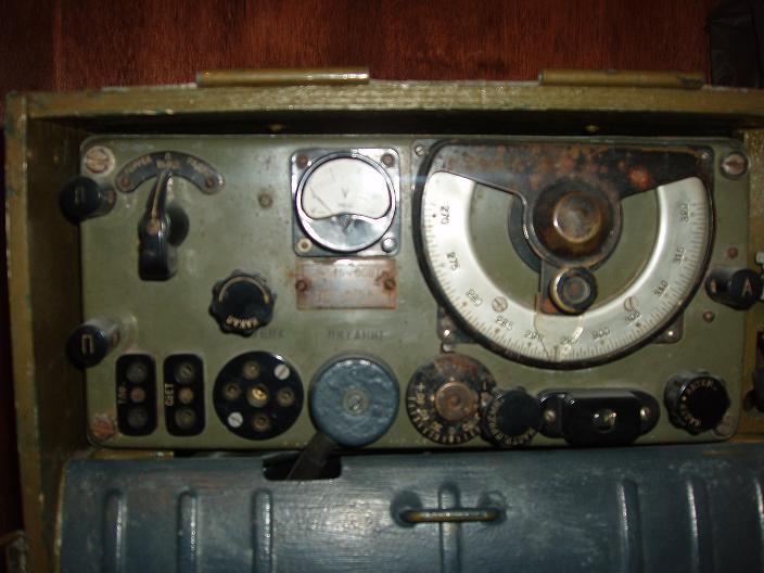

    Да я видел эти отверстия , но они могли быть расточены напильником из заводских , по фото сложно судить , рядом расположены 2 малых отверстия в одном видится клёпка , если они под шильдик , то расположены как то не симметрично . Сейчас праздники не все магазины работают , по телефону связался с владельцем радиолюбительского магазина , он сказал , что такая рация у него есть , но не для продажи , попрошу у него разрешение на способ связи с ним для Вас , если он согласится , или пофотографирую интересующие элементы или сниму размеры с его разрешения , опять же если он пойдёт на встречу , всё таки его дело торговля хотя он сам занимается радилюбительством .

    Зашёл в магаз ,видел на полке А-7 . 1942 год выпуска передняя панель покрашена эмалью тёмного серо-зелёного цвета , всё на месте , хозяин сказал , что не хочет заниматься информацией , но разрешил прямой доступ к прибору , любые фото и размеры внутри-снаружи , сказал что есть запчасти .Выглядит как в посте №3 самый первый снимок .

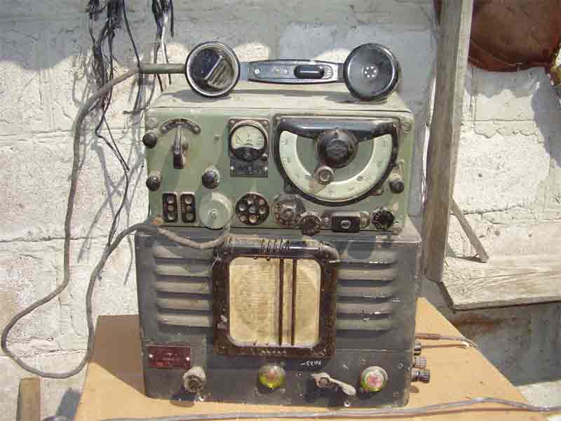

    Если чем смогу помочь , обращайтесь , сам А-7-Б скоро буду восстонавливать до рабочего состояния. А-7-А полностью рабочая.

    Благодарю.В принципе,фото достаточно вполне уже.Примерно ясно,чего именно мне не хватает из частей.Остатся только найти их... пустячок такой

    Здорово.У Вас даже с ящиком имеется.Довольно круто.
    Пока частей нет.Но есть идеи,где порыться.Надо только туда добраться.Может чисто попутно сможете подсказать.В Р-113 и Р-123 шлемофон напрямую нельзя включить? Только через внутреннюю связь Р-120? Или как-то можно,чтобы хоть просто поиграться,пока к А-7 частей нет.Может быть можно как-то наушники приделать в колодку выхода на Р-120? На какие клемы в колодке?

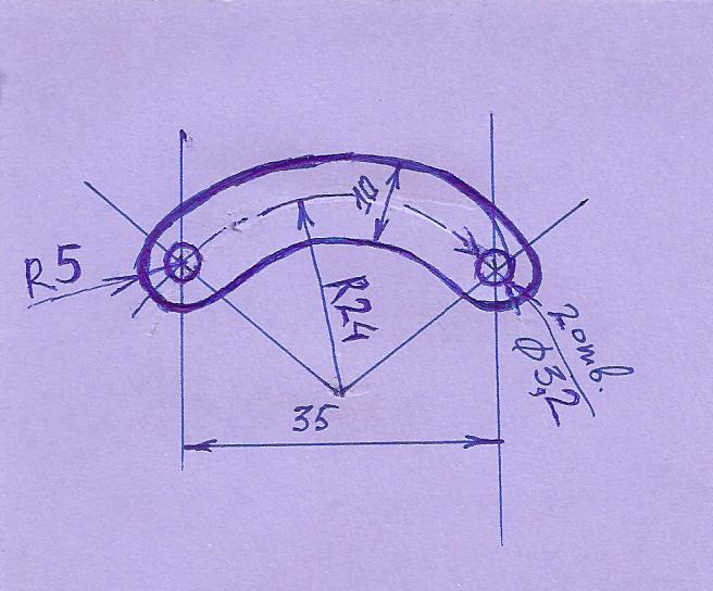

    Снял размеры с шильдика как в посте №3 самое первое фото , надписи можно сделать как описано в теме http://reibert.info/forum/showthread.php?t=318642 пост №18 , все не протравливаемые поверхности закрасить асфальтобитумным лаком и травить в растворе хлорного железа как электронные платы , или применить другой состав который стравливает алюминий .Потом смыть битум бензином и закрасить фон чёрной краской .
