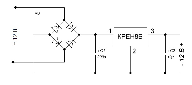

    ТВК 110 ЛМ ,трансформатор применяемый раньше в ламповых телевизорах и радиолах.
    Первичная обмотка : выводы 1 и 2.
    Вторичная обмотка :
    выводы 3 и 4 напряжение переменки 10 вольт.
    выводы 4 и 5 напряжение переменки 25 вольт.
    После подключения выпрямительного моста,напряжение постоянки будет равным напряжению переменки,т.к. каждый диод имеет собственное сопротивление,которое по сути является плечом.
    Конденсатор,который Вы обвели является электролитическим,он как фильтр для устранения помех низкой частоты (так называемый гул в динамиках).
    Рекомендованно устанавливать стаб.напряжения меньше значения выпрямленного напряжения.Например,на первый вывод вторичной обмотки (выводы 3 и 4,переменка 10 вольт) повесить микросхему КРЕН8А,которая выдает стабильного постоянного напряжения 9 (+ ; - 0,5 вольта).

    А кто выложил схему блока питания на КТ 817 я или ВЫ?
  21. Михельсон
    Михельсон Schütze
    Краматорск
    Читайте внимательней. Никаких примеров схем я не давал. Я дал ссылку на расчет выпрямительного моста- http://www.outme.ru/diode-bridge-calculator.html и данные плюс фото трансформатора.
  22. gvv2309
    gvv2309 Oberst
    3.509
    Київ
    Так вы еще и читать не умеете.
    Вот Вы дали ссылку на статью
    Переходим по Вашей ссылке
    Читаем внимательно статью и видим маленькую схемку в статье
    Разворачиваем схемку
    А вы говорите,"Я не я,схема не моя"
    А впарили фуфло.

    Я конечно прошу прощения но читать кто то точно или не умеет или ищет грязь там где ее нет. Какие первые слова написаны перед ссылкой? Какую таблицу мы видим сразу? Что дальше показано - фото трансформатора данные которого приведены в таблице. Что парень спрашивал в самом начале? Величину емкости и рассказать ему о трансформаторе. Где я написал, что надо взять в пример схему БП описанной в этой ссылке.
