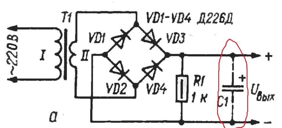

    Вот нужно собрать выпрямитель нашел схему и трансформатор этой схеме диоды так же есть в наличии да и сопротивление я думаю найду. Вот я обвел на рисунке что это? И нужно ли травить плату для этой схемы? в качестве корпуса решил использовать корпус компьютерного БП, я так понимаю еще нужен предохранитель? Трансформатор ТВК 110ЛМ, в инете не могу найти схему его подключения. Пожалуйста помогите. С ув.

    Вы обвели конденсатор. (Не понятна его емкость)
    Плату травить не обязательно, можно навесом или на картонке.
    Предохранитель можно поставить.
    По трансформатору - тестер в помощь.
    (Зачем мучатся - проще купить уже готовый, они собраны по одной схеме, плюс возможно будет еще стабилизация, которой в этой схеме нет.)
    А, чем БП от компа не устраивает? Там много чего есть))))
    Кстати китайские зарядки для мобилок по такой схеме и собраны, но размеры на много меньше, чем БП компа. Да и плата там уже есть.........

    Какое напряжение Вам нужно на выходе блока питания и что собираетесь подключать?

    ТВК в кач-ве силового сгорит быстрее чем китайский бп.
    Кстати, что запитываете, если быстро горят?

    на выходе должно быть 13,5 вольта
    У знакомого такой же только схема раза в 3 больше и там микросхема, я решил зделать по проще.

    Подключать блок свето-елементов колонок и неоновых ламп.

    светоэлементы какие именно? общая мощность нагрузки?

    R1 можно вообще исключить, кондер электролит скорее 1000мк на 50 скорее, вольтаж можно и по меньше. Нужно знать нагрузку. Кадровик не стоит ставить у него обмотки наоборот-по перегреву быстро наворачивается. Ватт на 180 транс л-образный со старого телика можно 700 модели, смотать вторички и намотать новые . С транса грубо вольт 15-16 должно выходить. Но мой Вам совет, найдите знакомого электрика( Вам тяжело будет все вкурить), поставте магар и не заморачивайтесь-сам он все соберет.

    Ищите другой трансформатор [​IMG]
    А лучше - купите готовый бп

    При мощности нагрузки в 50ватт , ТВК проживёт пару минут.
    Рекомендую Вам, если так хочется самому собрать блок питания, найти на барахолке трансформаторы серии "ТН" (зелёные или красные, залитые краской) . А именно ТН-8 (или любой другой, с большим числовым индексом) , у его есть вся необходимая коммутация под Ваши задачи (проще говоря с его получить 13.5в проще пареной репы).
    ПС. при мощности нагрузки в 50 ватт и напряжении питания 13,5в - необходим трансформатор способный отдать в нагрузку 4 ампера . ТВК такой ток даже в режиме КЗ с трудом отдаст.

    Помогите пожалуйста найти как ее подключить.

    Купите ТС-180(можете у меня выменять на хабар). там есть вторичные обмотки на 6.3(+-) вольта. соедините последовательно будет вам 13 вольт.
    диоды лучше брать фасты или ультрафасты, или Шоттки. а можно и обычный китайский диодный мост готовый купить.
    такую схему могу и я собрать. нужно побольше данных и схему с конкретными номиналами элементов и напряжениями.

    Прочитал , подумал и скажу как бы поступил я. Скажу сразу, что с данным трансформатором я дело имел. Да, он хорош если его использовать без перемотки, скажем в блоке питания, с нагрузкой до 1 А. ( проверено). Перематывать же его дело геморное, без навыков, без намоточного приспособления, с его Ш- образным железом , пересчетом количества витков - себе дороже! Мой Вам совет - купите на радиорынке готовый трансформатор , скажем такой как стоит на токарных станках для подсветки. Габариты в 1,5 -2 раза больше, но пропадет головная боль , мощности там предостаточно. Уйдите от габаритных диодов, там же купите диодную сборку, вместо радиатора можно прикрутить к корпусу . Резистор можно исключить, как Вам и советовали до меня. Если питать одни лампы, можно исключить и конденсатор. А так, если он уж очень необходим, можно поставить . Чем больше емкость тем больше габариты, по этому можно поставить их и два и три , подключив их параллельно для увеличения суммарно емкости. Главное соблюсти рабочее напряжение, кпримеру , на выходе 12-15 вольт, подбираем кондер с напряжением 50 вольт. Все предельно просто и без заморочек! Удачи!

    я бы еще поставил после диодного моста бумажный кондер(типа МБГО 1мкф), потом дроссель, потом электролит.

    Спасибо Cornet57 но выпрямитель нужно собрать до завтришнего утра, собираю из подручного хлама по этому прошу помочь какие концы в сеть а какие на выходе?

    Очень просто! Провода первичной обмотки , 220 вольт, тоньше вторички.

    Тут только голые клемы и обозначения с одной стороны 1 2 с
    другой 3 4-5 куда вход и куда выход?

    По мощи и напруге не канает транс, по току - указанные диоды (0,3 А).
    Заряженный автомобильный аккумулятор на какое то время спасёт.;)

    брррр.... транс не выживет... но раз так хочется - первичную обмотку (1 и 2 выводы) - в розетку, вторичная (3-4) - на вход диодного моста (можно взять готовый, можно собрать на советских диодах, указанных на схеме, можно из современных 1n4141, за обозначением выводов - в гугль), на выход - кондер электролит (минусом к отрицательному напряжению) не меньше чем на 25 вольт, емкость - от 1000 мкф. резистор можно не ставить, он нужен для ускоренной разрядки кондера (чтоб лампочки быстрее тухли при выключении) если ставить - то мощностью не меньше 2 ватт. Вместо кондера и резистора можно поставить стабилизирующую сборку на 12в КРЕНе. Выход всей этой бодяги - на лампочки. Если на светодиоды - соблюдать полярность.
