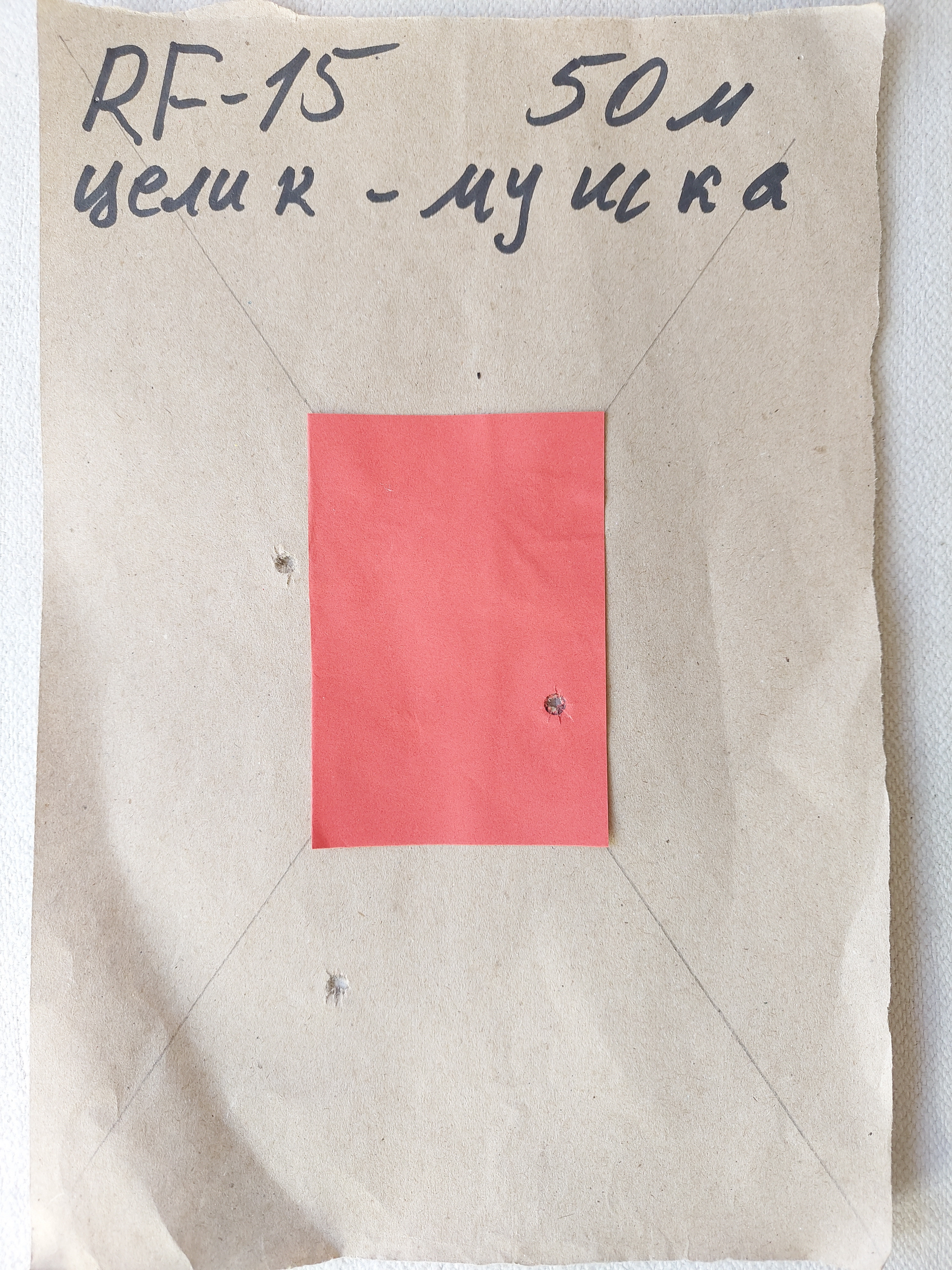

    Результат пристрелки с коллиматором и целик с мушкой. Бумага размер А4, в центре восьмушка от А4 10,5х7

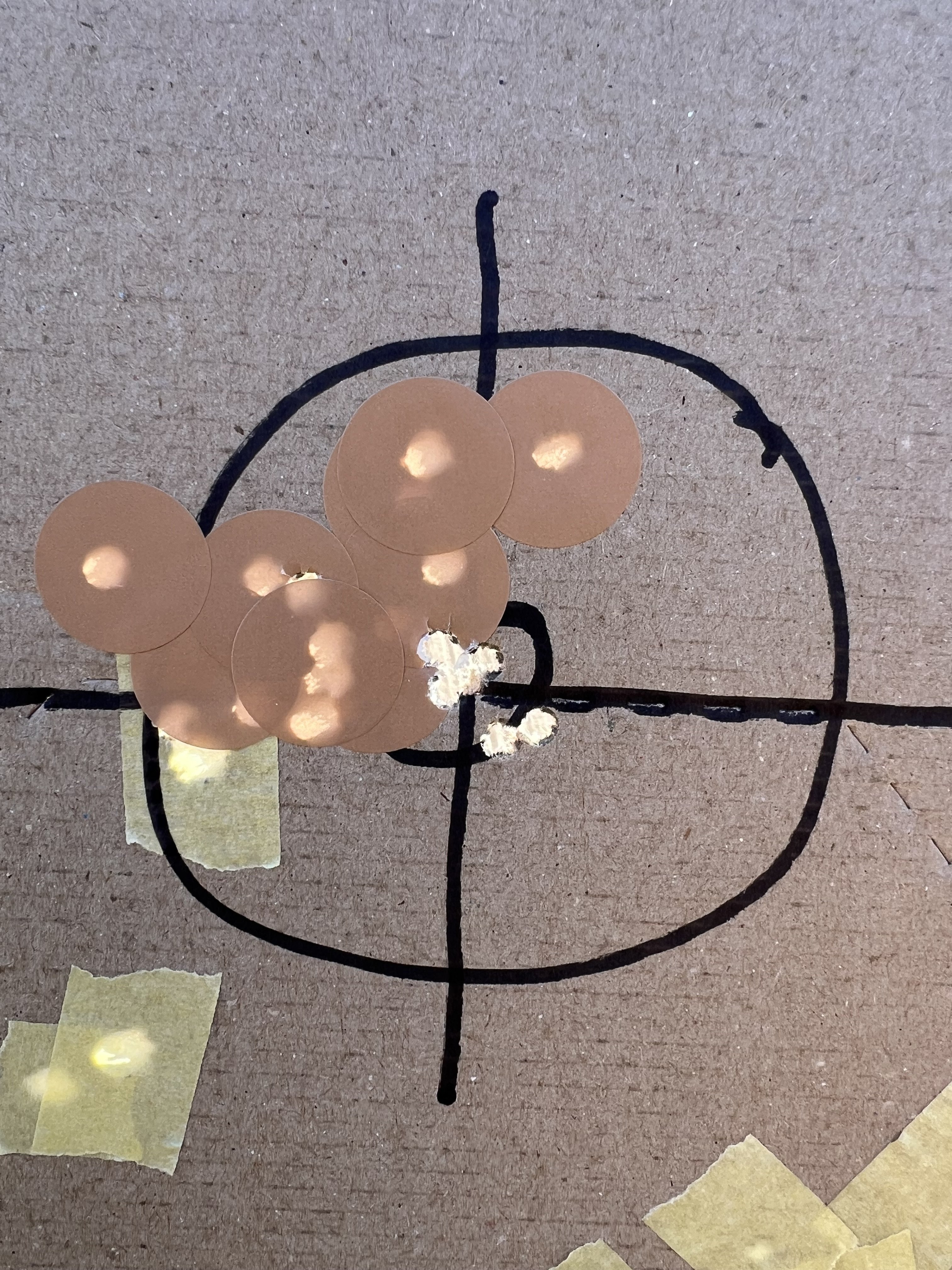

    Radical, загоннік на 6х, 50м, GGG 55gr
    Діаметр заліпки, для порівняння, 2см
    Всі 5 отворів однією заліпкою заклеїлися

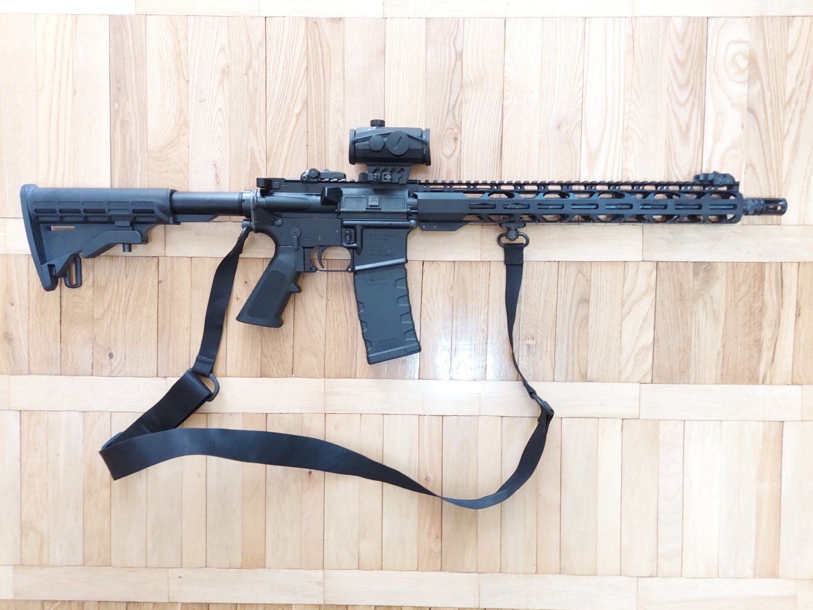

    Ось питання і відповідь з сайта Ібіса
    Доброго дня, чи їсть цей карабін 5.56?
    Вітаємо! Всі карабіни на платформі AR-15, що наразі представлені у асортименті, дозволяють використовувати набої армійського зразку
    Тепер що до вашої RF-15.
    Ви не правильно поставили коліматор з магніфером.
    Не видно яке кріплення в коліматорі, а в магніфері кріплення не швидкоз'ємне.
    І, якщо буде швидка потреба скористатись ціликом-мушкою, ви не зможете підняти цілик.
    Я поставив коліматор так, щоб коліматор не заважав підняти цілик.
    І пристрілював цілик-мушку не знімаючи коліматор, хоч він і швидкоз'ємний

  26. Mr.Wolf
    Mr.Wolf Stabsgefreiter
    106
    UA
    всі магніфери відкидаються в сторону на кріпленні )
