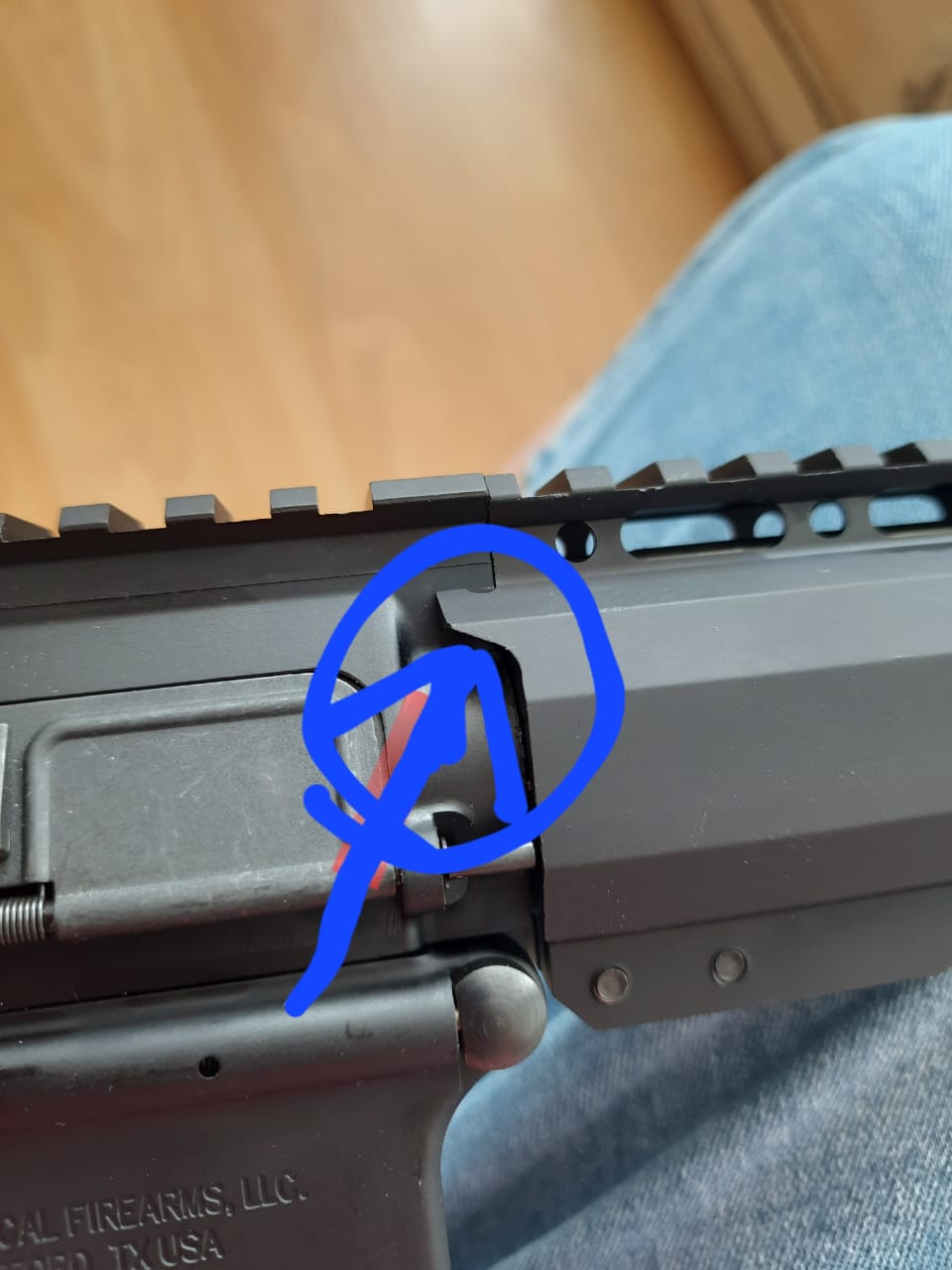

    Ось обведено гостра кромка на цівці, через неї гвинтівка вже крові скуштувала)

    Правда я не совсем понимаю, где именно у вас острые углы. Вы уже второй, кто о них пишет, но даже по фото первого автора, у меня там не особо острые углы
