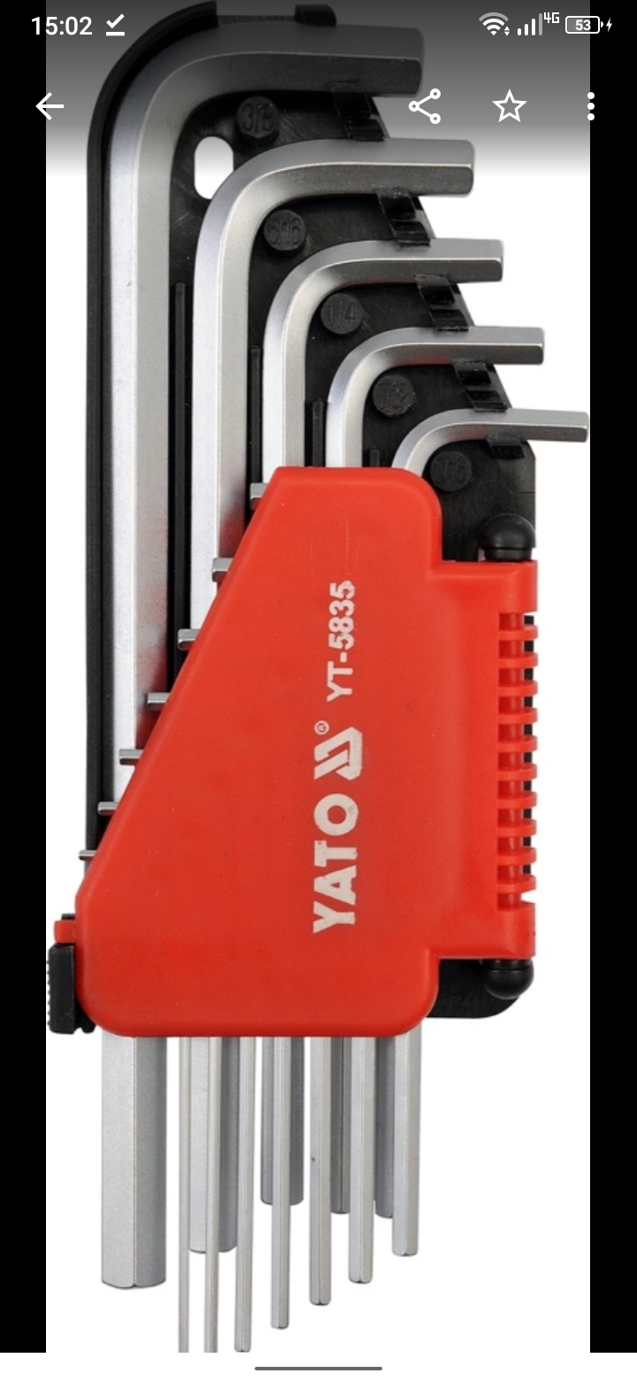

    Screenshot_20231002-150249.png Я купил набор дюймовых шестигранников за 280 грн и все проблемы.

    Да никто ж не против их купить, только не всегда я имею возможность пойти купить их, находясь там, где я нахожусь.
    Gans 81 подобається це.
  11. Gans 81
    Gans 81 Stabsgefreiter
    11
    272
    Днепродзержинск
    Понял.Не подумал.Тогда только хорошо обезжирить,что есть под рукой и на первое время хватит.На моём радикале они вообще не были зажаты,можно было простой отвёрткой открутить.

    Шестигранники дюймовые?
  13. Gans 81
    11
    272
    Днепродзержинск
    Конечно,метрические не подходят

    Сьогодні беру в руки свій RF-15, і помічаю, що з правої сторони бовтається прапорець запобіжника.
    Виявляється відкрутився гвинт.
    А гвинт не звичайний - від під внутрішній шестигранник 1/16 дюйма.
    Мене спасло те, що саме сьогодні я купив набір дюймових шестигранників, такі ж як у камрада Gans 81.
    Відкрутив, намастив фіксатором різьби, і закрутив на місце.
    Gans 81 та Hind244 подобається це.

    Ключ 1/16''. Для початку просто затягнути.
    Потім купіть у "Епіцентрі", чи де інде, фіксатор різьби.
    Але купляйте синій, щоб при нагоді можна було розібрати. Бо червоний фіксує назавжди

    Если уж и добираться до Эпицентра, проще набор шестигранников купить

    Нет в "Эпицентре" дюймовый ключей
