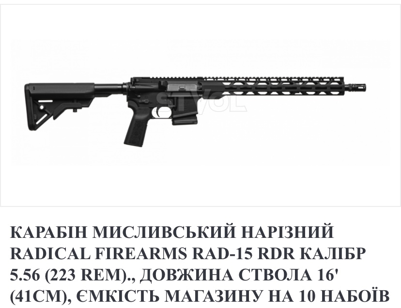

  14. Titushka
    Titushka Feldwebel
    467
    IMG_0114.jpeg Були і з якісними прикладом та руківʼям.
    Пробіг ~1000, жодних нарікань.
