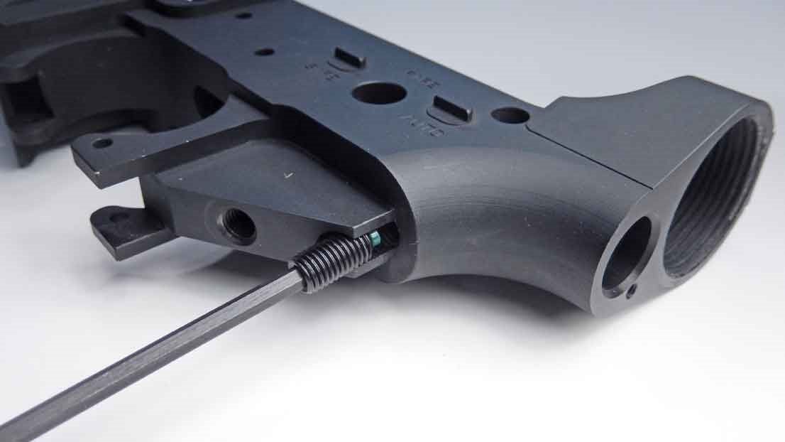

    Я десь щось читав, а що - не пам'ятаю.
    Думав, що, можливо, це твір, куди вкручюеться гвинт кріплення пістолетної ручки.
    Але ні - той гвинт іде в інший бік.
    Глубина отпору від дна ресівера 32 мм, а від края борту ресівера - 47 мм.
    Тобто: отвір, скоріш за все, скрізний.
    Можна б зняти ручку, але немає бажання.

      Отличительные особенности: Сделан из титанового сплава , почти на 50% легче, чем другие ударники; Дв...
      1100 грн.
    3. Взвод курка фулл-авто затворной рамы Steyr AUG. Деталь, устанавливаемая в тыльной части затворной ра...
      4350 грн.
    4. Шести местный магазин Sako 75, сталь в калибре .223, .222. Б/у
      1099 грн.
    5. (в наявності 9 шт.)
      Магазин Oberland Arms Duty MAG (Німеччина) на 30 набоїв 5.56x45/.300BLK для AR15/M4/М16 та .300 AAC...
  2. Defiance
    Defiance Oberschütze

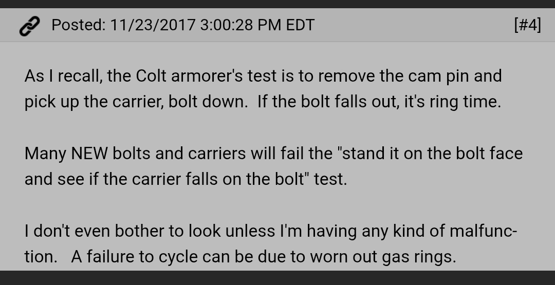

    Доброго вечора.Після 2000 настрілу газові кільца лічини затвору просяться на заміну.Це норм?Через скільки їх потрібно міняти?
  7. F_R_A_G
    F_R_A_G Hauptmann
    2.346
    UA
    Це не норм. І слідство або неякісної поверхні отвору керієра, або постійної стрільби з глушником невеличкими сесіями, але з великими перервами між ними і не чищенням між сесіями твердих відкладень карбону у тому отворі.

    Міняти потрібно тоді, коли ставите зібрану затворну групу на лічину і вона закривається під вагою затвору.

    Так я і зробив,поставив затвору на лічину і він не тримається,а повільно опускається.Пробував на новій дБ,так там треба немале зусилля,щоб його опустити,тому і поміняв кільця.Доречі рідні кільця набагато м'якші чим нові.Може такі кільця попались .

    Якщо працює штатно (викидає як треба, нема FTF та FTE), я б не турбувався.
    Дещо по іншому теж тестують
    F_R_A_G та Gans 81 подобається це.
  15. F_R_A_G
    F_R_A_G Hauptmann
    2.346
    UA
    Той тест актуальний для мілспек конфігураціі, з отворами газпорту, що оптимізовано на гарячі НАТО наважки. В них на більш слабких набоях без «стоячого» болта просто не буде перезаряду. Якщо річ про цивільні карабіни з великими отворами газ портів, то вони іноді можуть працювати на потужних набоях, коли газові кільця повністю відсутні:))
    Тому здоровий глузд ніхто не відміняв. Якщо карабін перегазовано навіть коли болт «не стоїть», то можна просто не звертати на ті тести уваги.

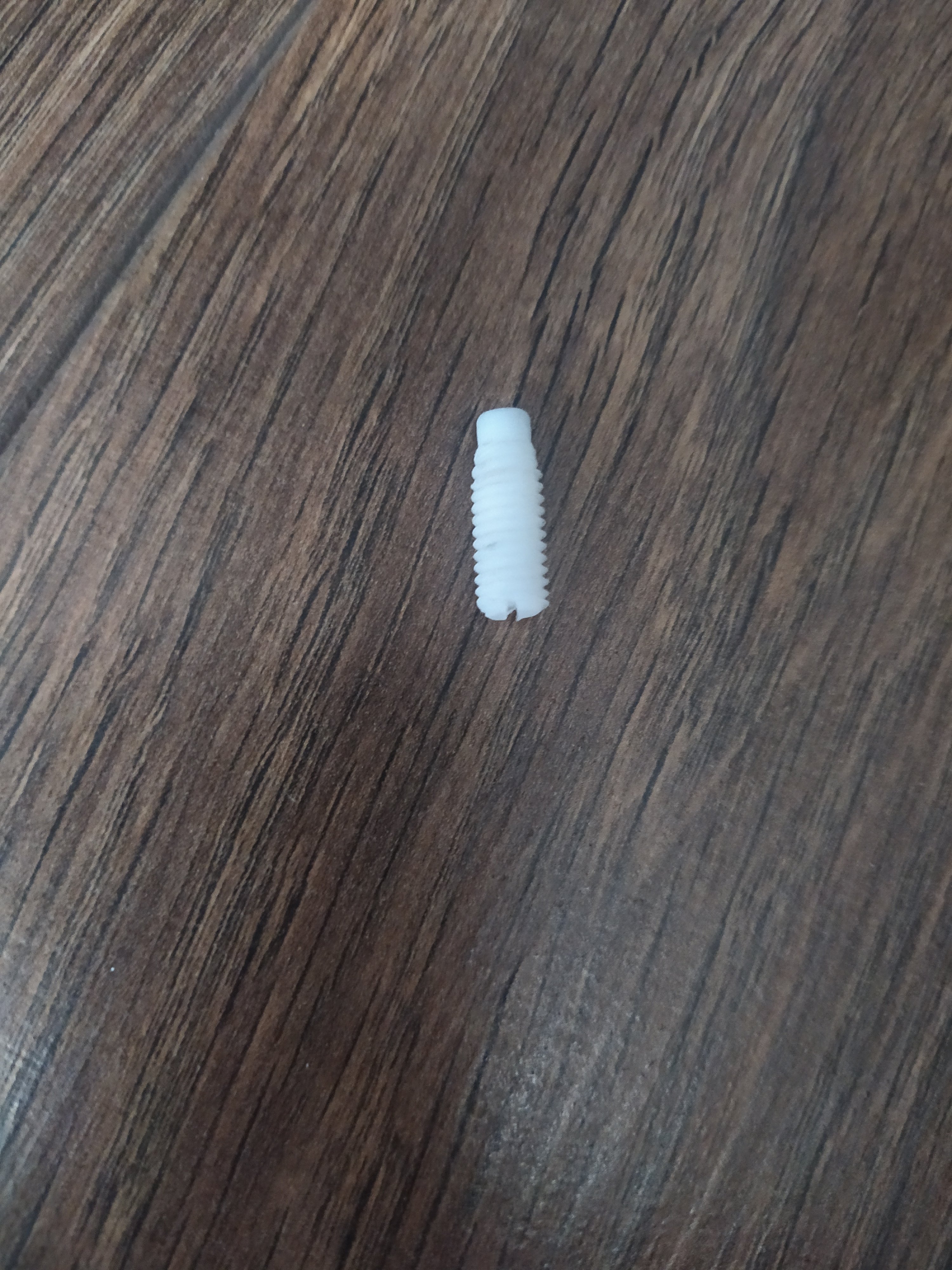

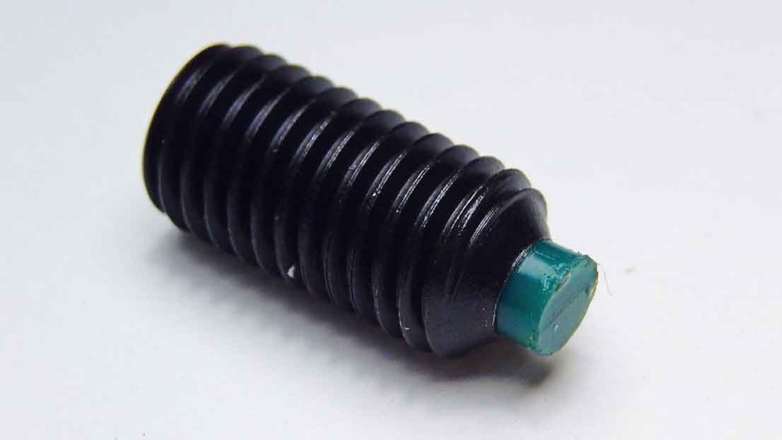

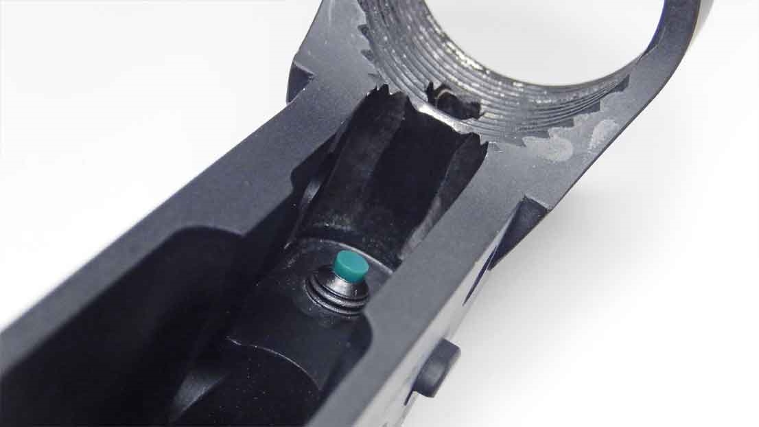

    Отвір там сквозний, туди вкручується спеціальний гвинт для регулювання люфта між апером і ловером, я виточив з фторопласту і закрутив туди.

    Нарізав різьбу метричну на 6, враховуючи що фторопласт не твердий то по американській різьбі закручується без проблем) IMG_20250810_163926.jpg

    "Свята простота" (С) Ян Гус - у мене, як у токаря, серце заболіло :)
    Якщо в цей отвір ввійшла метрична різьба М6, значить там 1/4"
    Різьба М6 має крок 1мм, а крупний крок на різьбі 1/4" в стандарті UNC має 20 ниток на дюйм, це 1,27мм
    Цілком могло перший раз вкрутитись

    Знайшов інформацію, що на гвинті, який тримає пістолетне руків'я, різьба 1/4-28.
    Можливо і в отворі, який ми обговорюємо така ж сама

    Я не токарь не знаю) не одноразово вкручував і викручував взагалі без проблемно, в американському карабіні навряд що метрична різьба але фторопластовий гвинт заходить туди як рідний)

    Та я ж написав що він вкручується як рідний тобто легенько) ніяких пошкоджень від слова взагалі) я і сам був здивований.

    Дивно. І діаметр 1/4" трохи більший 6 мм, і крок 20 ниток на дюйм трохи більший за крок різьби М6, який становить 1 мм.
    У мене вже думка: а, часом, там не проста метрічна різьба М6?
    Цікаво.
  25. Максим Каммерер
    Максим Каммерер Oberfeldwebel
    1.186
    Спробував я закрутити звичайний гвинт М6.
    Зайшов на два з половиною оберти.
    Висновок:
    Там дюймова різьба 1/4"UNC, крок 20 ниток на дюйм
    Зовнішній діаметр цієї різьби 6,35 мм, крок 1,27 мм.
    А крок різьби М6 становить 1 мм.
    Тому, по діаметру, гвинт заходить спокійно.
    А по кроку він робить 2,5 оберти, а потім набігає різниця трохи більше половини міліметра і він зупиняється.
