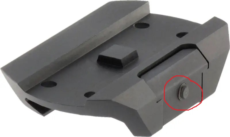

    А що з кріпленням коліматору?
    Можна фото, чи докладний опис.
    alex-ss07 подобається це.
  20. Dimonti Nik
    Dimonti Nik Schütze
    на кріпленні в цьому місці різьба сказала допобачення...
  21. Максим Каммерер
    Максим Каммерер Oberfeldwebel
    1.187
    Шкода.
    У мене коліматор Hawke Endurance RD 1x30 3 МОА. Weaver
    І у мене є низьке кріплення, яке мені не потрібне
    ось малюнок
    Здається це саме ваше
    Можу зняти посадкові розміри - у мене точній штангенциркуль
  22. Dimonti Nik
    Dimonti Nik Schütze
    дякую, вже токарю задачу поставив)))

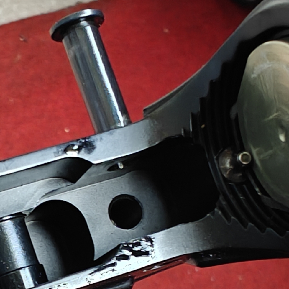

    Дня доброго панове . Підкажіть будь ласка навіщо цей отвір з різьбою в ловері RF15 IMG_20250807_104722.jpg
  25. Максим Каммерер
    1.187
    Крім всього іншого, туди можна вставити ось цей буфер проти люфта апера
    https://orkov.net/ru/bufer-antyliuft-apera-ar15-m4.-chervonyi.-utg-rb-a005/
    Але я не радив би його ставити поки люфт не став досить значним
    А ось все інше я не пам'ятаю. :)
  26. Defiance
    Defiance Oberschütze
    26
    Kiev
    З буфером зрозуміло . Він ставиться в ловері де немає отвору . А де тут у отворі і різьба і доволі глибоченько . Може ще є варіанти ?
