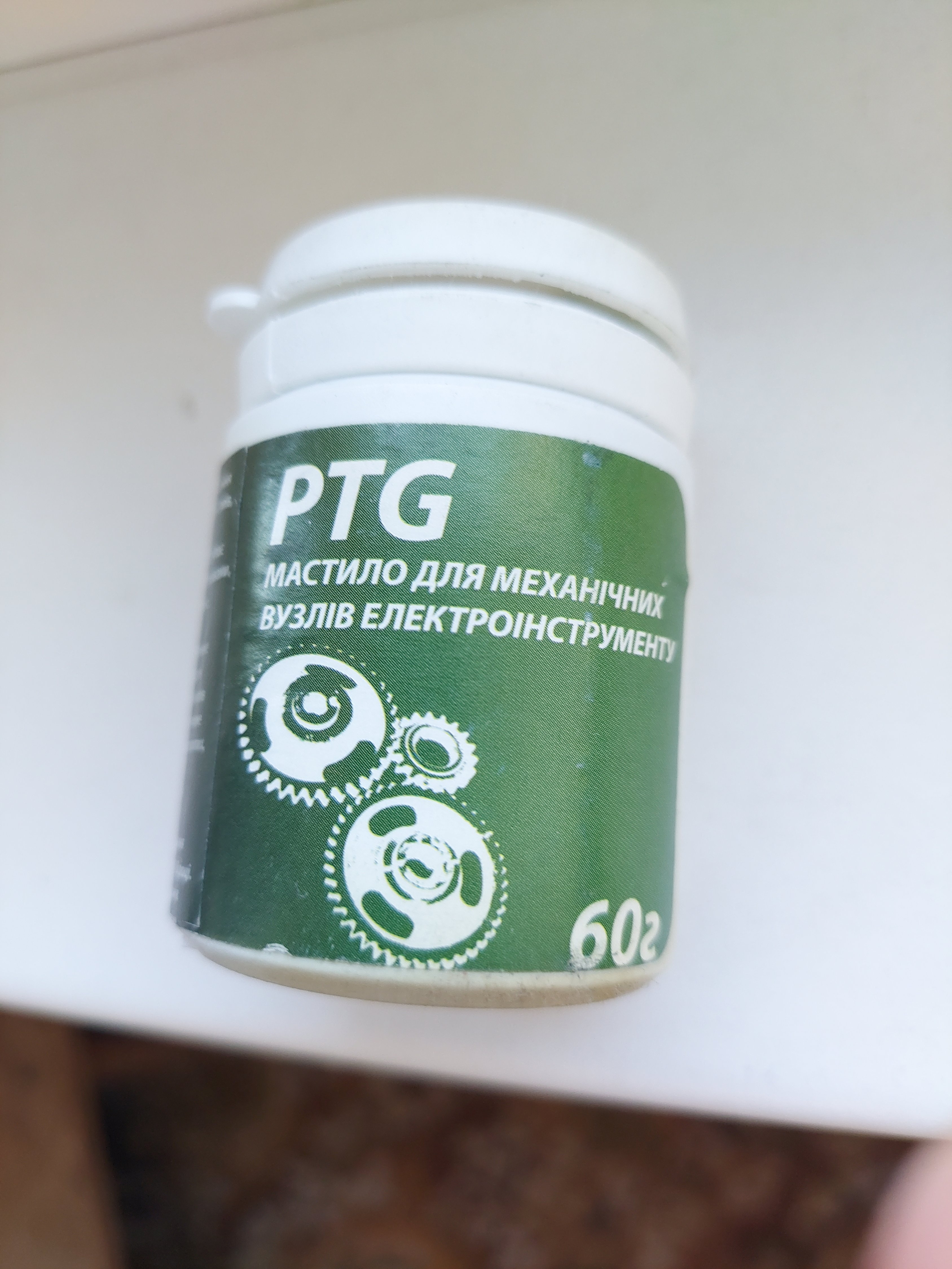

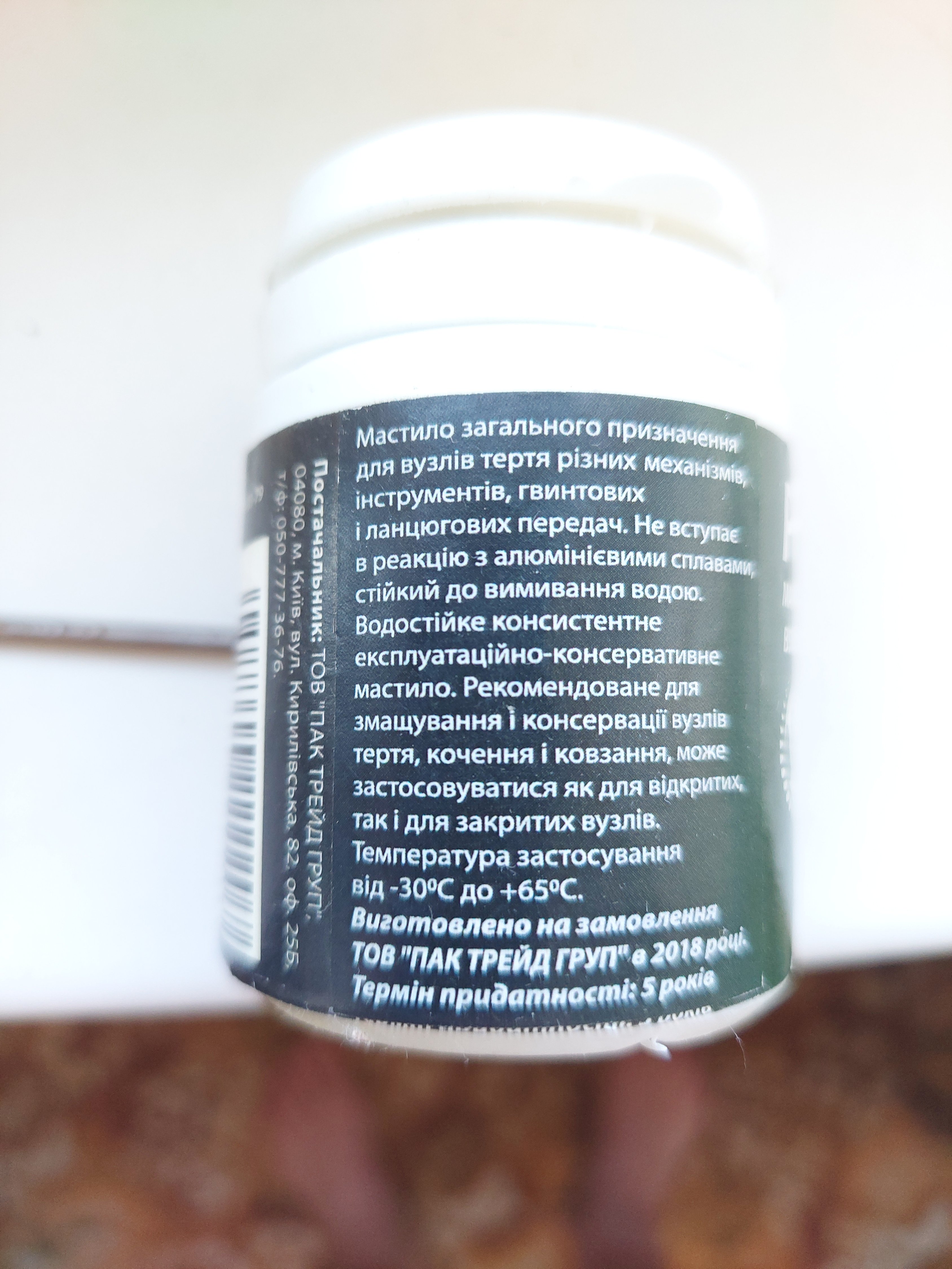

    Можливо слід використовувати не рідкі і мастила, а густі.
    Щось на кшталт літолу. Треба дивитись що, по-перше, підійде для алюмінію, а також для для навантажень і і для швидкості.
    Перед стрільбою змастити, а після стрільби видалити, і для зберігання змастити збройовою консерваційною оливою.
    Я в Епіцентрі ось таке купив.
    Там же купив фіксатор різьби.
    Тільки треба синій, бо з червоним намучаєтесь, коли доведеться розбирати - треба буде гріти.ю

    Маю звичку з бойового кольту змащувати її декількома краплями, цього достатньо для роботи , коли багато змазки вона разом з нагаром перетворюється в абразив такий непоганий, ну це виключно моя думка
