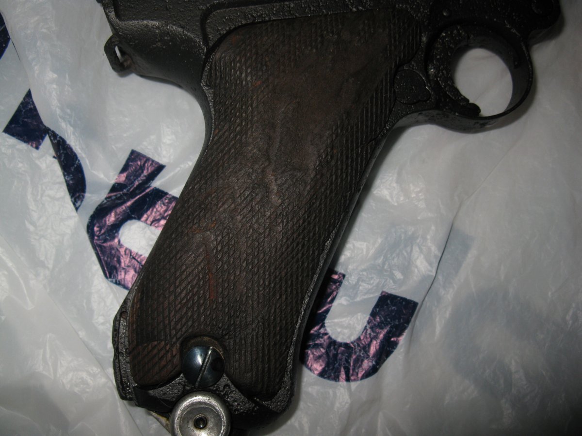

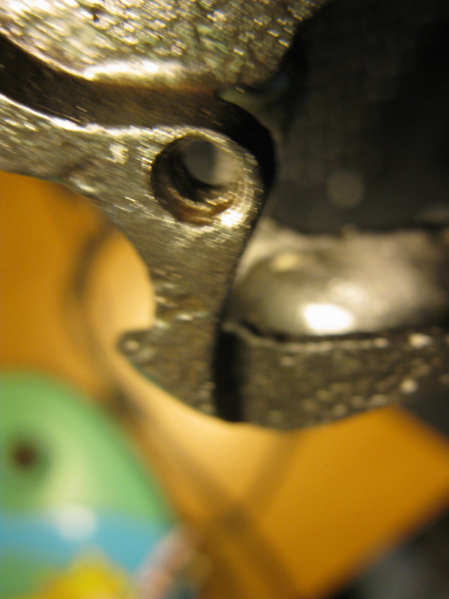

    Доброго вечора камради, виникла невилика трудність із обламаним гвинтом в руківї Р08 , його акуратно розсвердлили та залишки гвинта залишились в різьбовому зєднанні, помучившись 2 дні вдалось частинку відколоти ( на самому початку на фото видно)
    потрібна ваша допомога, хто з цим стикався і в кого які ідеї

    В данном случае нужно виковирять остатки резьби шилом или пройти мечиком.

    Главное очистить начало резьби и мечик очень легко витолкнет остатки винта. Шилом, єто если нет желания потратиться на мечик.. )
    Так же можно нагреть и остудить, легче будет виковириваться шилом.

    Попробуйте єкстрактором, только обратите внимание, єкстрактор врезается тело обломанного винта и он конической форми. Если винт почти полностью висверлен (как мне видится по фото) то кончик провалится, а более широкая часть будет врезаться в резьбу на ручке и нарезать там левую.

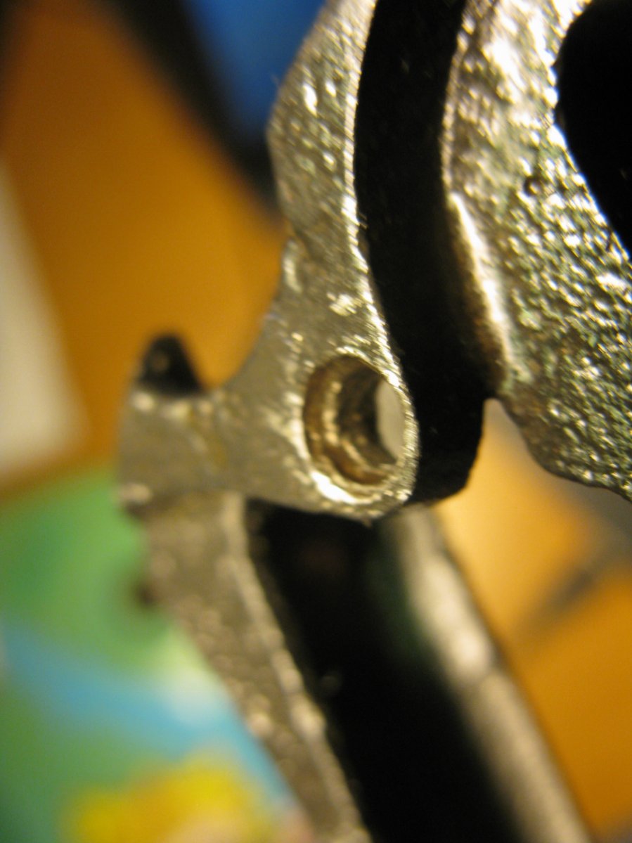

    Я таки Вас приветствую!Резьба там М4Х0.7 Если Вы знаете для метрической резьбы существует три вида метчика!Так вот первый номер как раз с длинный заходом для правильно направления резьбы!Второй номер с более коротким заходом!И маточный метчик с заходом примерно 2мм!Так вот найдите метчик под номером один(с длинным заходом)И аккуратно наживите его за первый виток резьбы!Дальше движениями пол витка вперед и затем пол витка назад можете смазать метчик (салом) -не маслом что-бы мелкая стружка не прилипала к рабочей поверхности метчика.Он легко вытолкнет из витков резьбы остатки винта и откалибрует евольвент(рабочую поверхность) резьбы!И будет Вам счастье!Кстати этот метчик в народе еще называют автоматным!С ув.

    Правда в оригинальных чертежах На Люгер Р-08 стоит резьба 4.75 что соответсвует резьбе М5.Поэтому проверьте второй винт на предмет диаметра и будете точно знать какой размер резьбы в Вашем девайсе!Даже если Вы прослабили отверстие в раме а винт отсутствует так-как был оборван!Вы можете заказать новый винт под резьбу М5Х0.8 и нарезать метчиком новую резьбу М5Х0.8 в раме.Я в свое время так и сделал!Все получилось Зер Гуд!С ув.

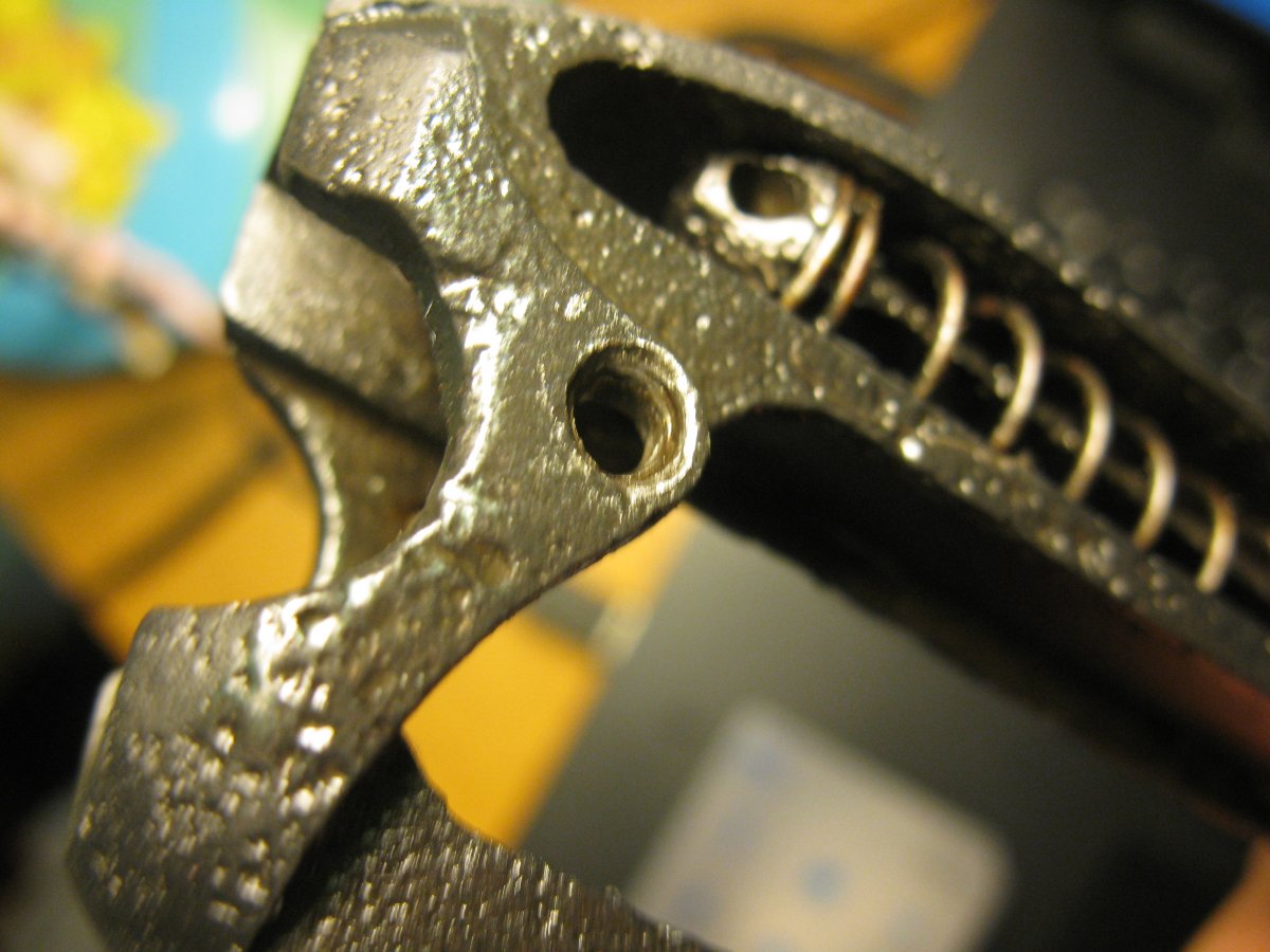

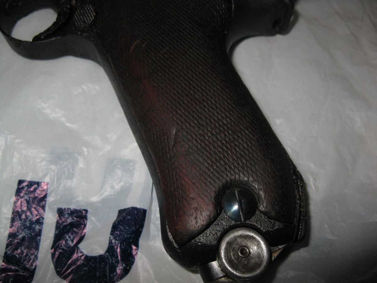

    Що ж помучився я, помучився , а потім псіханув і знайшов усі мечікі, що були під рукою від 3.5 до 5 .
    Перевіряв я їх по хорошій різьбі з другої сторони, як на диво всі №4 провалювались про 3,5 і мови нема.
    дуже гарно підійшов № 5 він ідеально йшов по нитках, фактично без зусиль, заодно прогнав добру різьбу.
    а далі тихо-тихо використовуючи балістол і протираючи кожного разу мечік і різьбу прочистив другу сторону, прошу дивитись що з з того вийшло
    ( прийдуть гвинти, сподіваюсь вже цього тижня ато вже 3 тижні все ніяк і покажу все в зборі )
