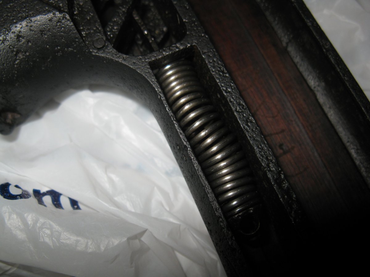

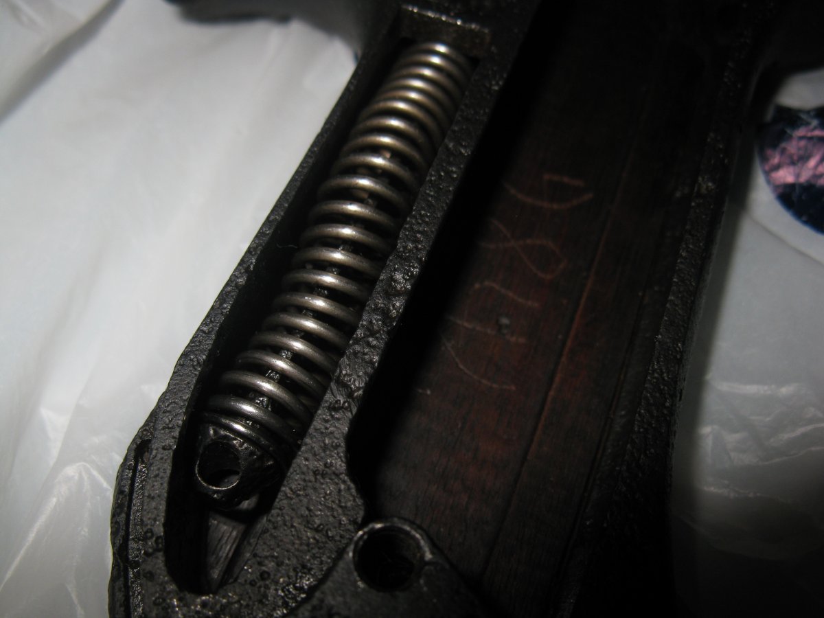

    Доброго вечора камради, виникло одне цікаве запитання по бойовій пружині Р 08
    після постановки її ( а її монтаж був ой як не легкий ) вона трохи виглядає збитою ( на фото видно)
    тепер ,власне, питання, а їх декілка
    1) чи це нормальний стан для пружини ? ( фото 1,2)
    2) якщо злегка відтягнути затвор то пружина його не повертає ( фото 3 )
    3) при взведеній пружині відстані між її витками майже немає, це норма ? ( фото 4.5.6)

    Це не бойова,а пружина зворотнього ходу. Встановлюеться просто.... якщо знати як!))
    1. Стан нормальний
    2. Не повертати на свое м1сце затворну групу може як новоробна пружина, так 1 ще дек1лька фактор1в впливу.... затвор стае на м1сце при р1зкому взвод1! Якщо ледь зсунути та пов1льно-може недоходити на свое м1сце!
    3. В1дстань м1ж в1тками виглядае нормально....

    що ж почнемо з найпростішого, ану дітілься секретами як воно має бути, ну і як її правилно знімати :)
    1) чому вона дещо зміщена ?
    2) пружина новороб, але наче добра, діліться факторами
    3) по останнім фото виток сидить на витку то так має бути ?

    Перше))))))- знати матчасть!
    Друге)))))- погугл1ть повну розборку! В1део присутн1 на будь який смак!

    Если при резком взводе за «пуговицы» мотыля затворная группа возвращается в положение мертвой точки, то работу возвратной пружины можно признать удовлетворительной. Если же нет, то следует отдавать себе отчёт, насколько плавно, без клинов и задержек, кривошипно-шатунный механизм совершает своё перемешение по направляющим ствольной коробки (без работы передаточного возвратного рычага), если есть задержки, то проблемму следует искать прежде всего в слаженности работы этого механизма.

    мова іде при легкому відведенні до щолчка, але якщо його відвести хоч до половини, я й не кажу до самого кінця, все він чудово запирає :)
    отже можна вважати, що він таки працює коректно ?

    Власне так, комраде!:beer:

    В такому випадку вважаю дію корректною. Навіть на моєму макеті, де всі вузили оригінальні і майже в складському стані, потрібен ризький повний взвод для коректного запирання.

    Если снимите шептало с затворной рамы, то даже при малейшем отведении, все вернется в полное запирание. В противодействие возвратной пружине действует боевая пружина ударника. А форма пружины в поджатом состоянии имеет такой вид, т.к. направляющий шток имеет не цилиндрическую форму.
