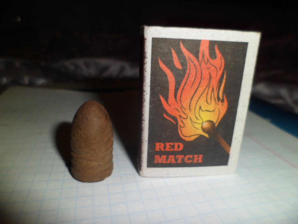

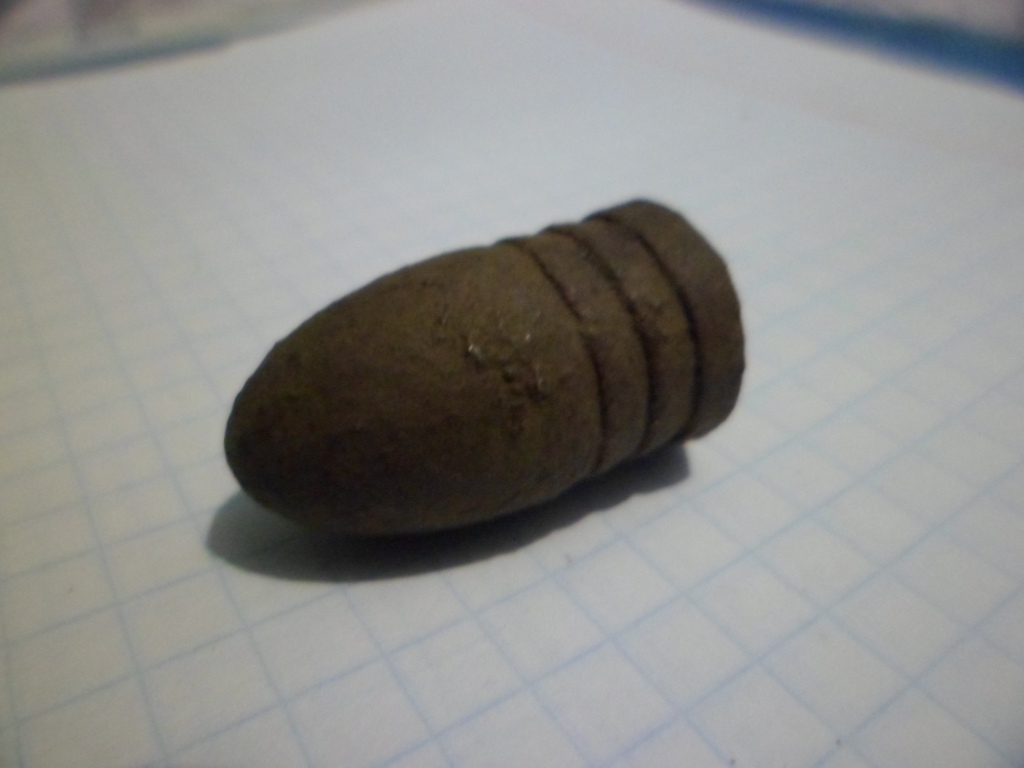

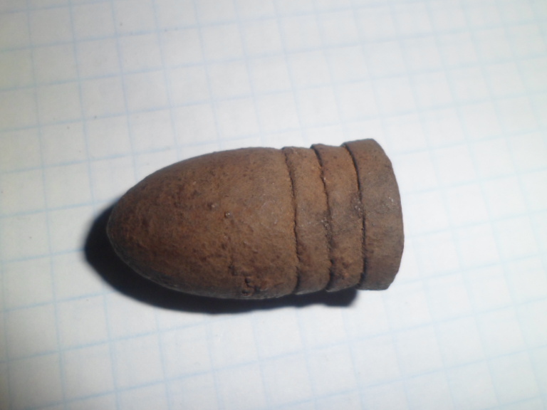

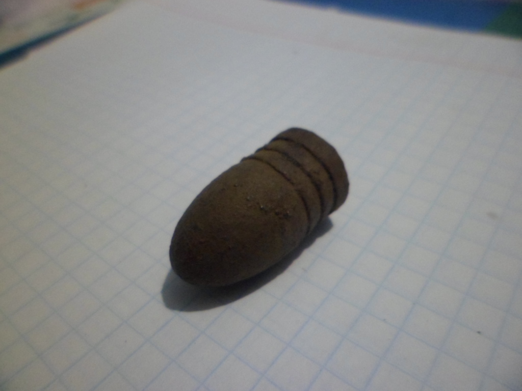

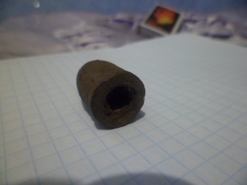

    Доброго вечера! сегодня попалась такая пулька, подскажите пожалуйста от чего? Заранее спасибо!

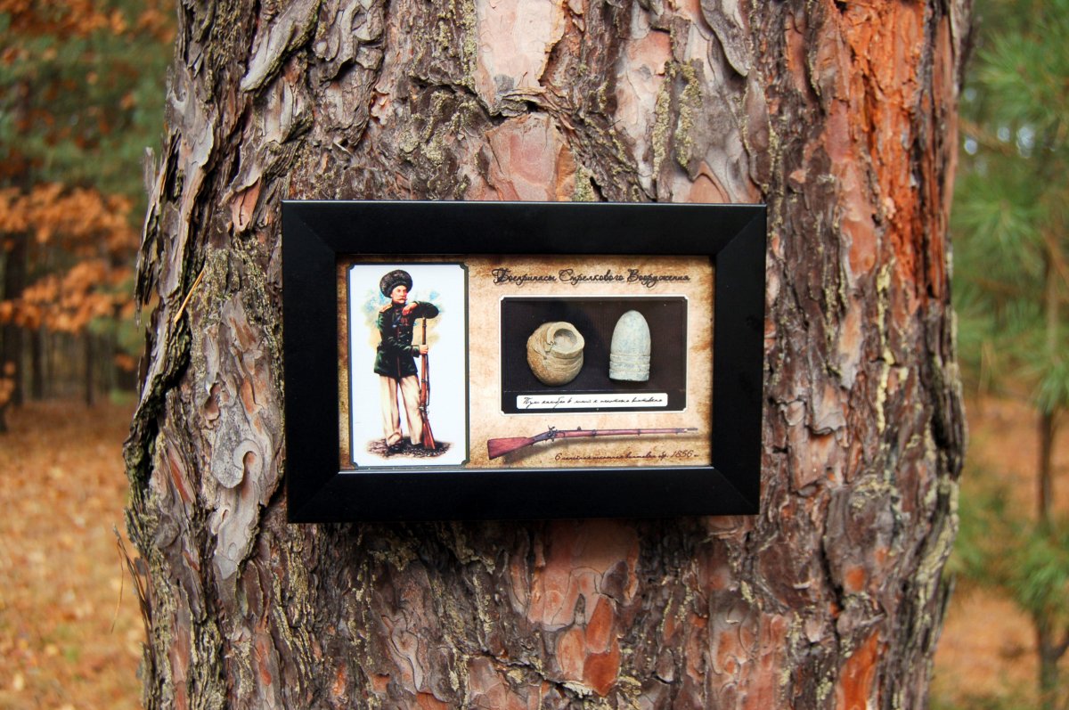

    Пуля Минье к переделочному нарезному ружью обр. 1842 г., Великобритания.

  6. Nickolay.Z
    Nickolay.Z Oberfeldwebel
    395
    Прошу прощения, это пуля Вельтищева...
    Калибр соответственно 6 линий или 15,2 мм
    Относится к пулям типа Минье. С металическим расширительным колпачком.
    Недорогая....
    А Вот пуля английской морской пехоты в Крымской войне, которую вначале показал Юрий, действительно редкая. Это которая с канелюрами. Гладкая менее редкая.
    Правда в чертеже там ошибка она не 18 а 19 мм.

    Согласен!
    Спасибо за поправку!
    Уж больно они похожи, вот и ошибся...:oops:

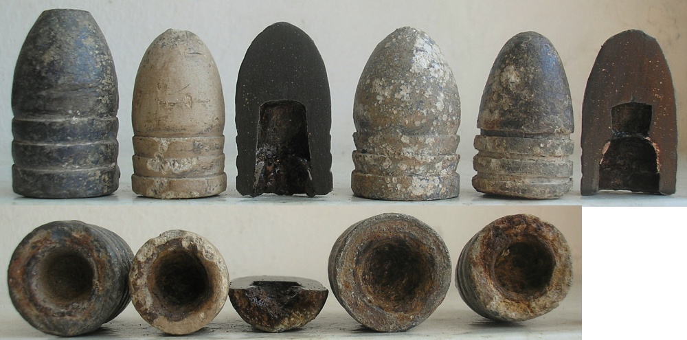

    Вот нашёл тему по ним - https://reibert.info/threads/iz-kakogo-oruzhija.132398/
    Фото treshkin оттуда же:
    1-я - Минье
    2-я и 3-я - Вельтищева

    Это отличная тема!
    (Если не ошибаюсь все пули такого типа называют "Пули Минье".)
    Есть очень похожая 7 ми линейная. Она еще больше похожа.
    Лучшая тема на форуме по свинцовым пулям : https://reibert.info/threads/podborka-pul-k-dulnozarjadnomu-oruzhiju.203686/
    А пуля точно Вельтищева :)

  10. Nickolay.Z
    395
    не не. Крнка, это тоже переделка шестилинейной винтовки 1856 года. По этому он тоже шестилинейный. Выпущена она в 1869 году.
    Она (пуля) отличается тем, что у него канелюры прямоугольные- как профнастил. Вот на фото с линейкой пуль, пятая (слева) Крнка. Там видно хорошо.
    7 линейные пули, по конструкции такие же как Вельтищева, шли на замену Бельгийской пуле, Нейслерам, в остававшиеся в большом количестве 7 линейные винтовки.
