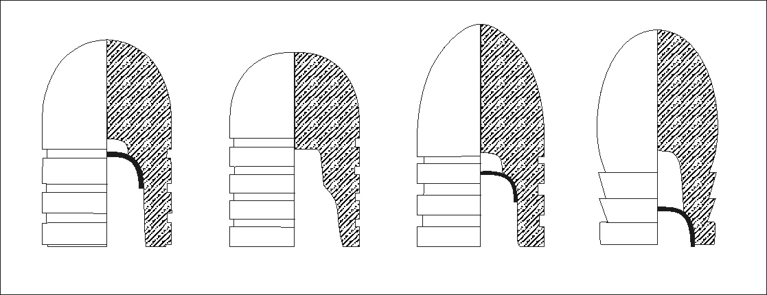

  9. Sammler
    Sammler Stabsgefreiter
    390
    Вот, не имею под рукой фотоаппарата, но имею зарисовки.
    Первые две - вероятно ранние модификации Крнка, третья - Крнка, четвертая - Вельтищева.

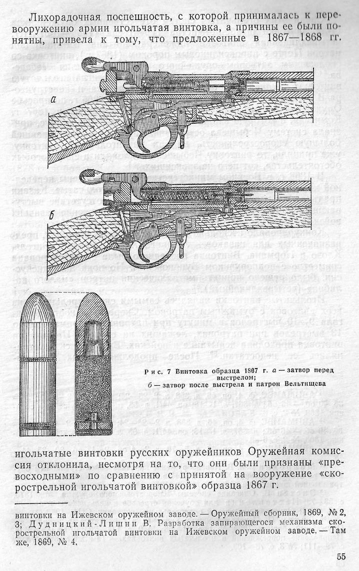

  10. Grand
    Grand Oberleutnant
    4.175

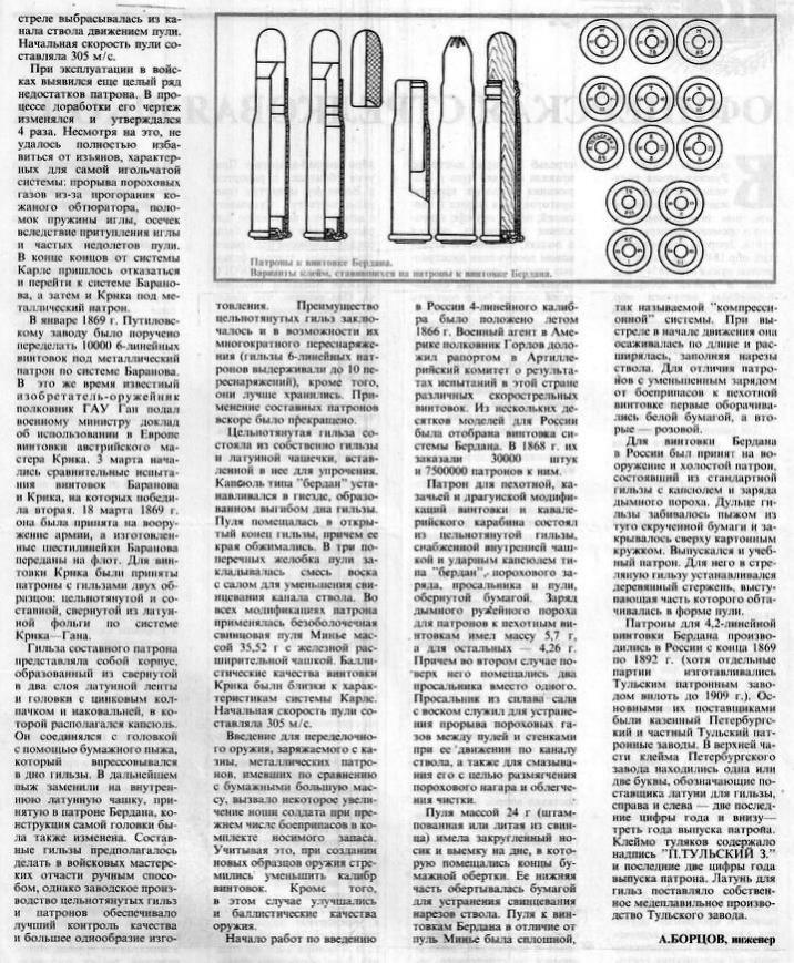

    Давнишняя статья из журнала "Техника и вооружение".
    4 користувачам це сподобалось.

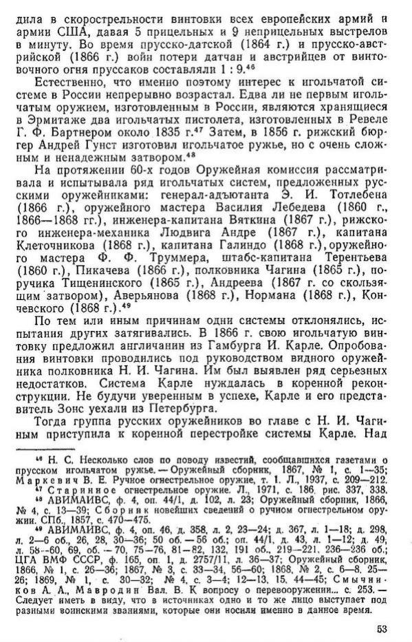

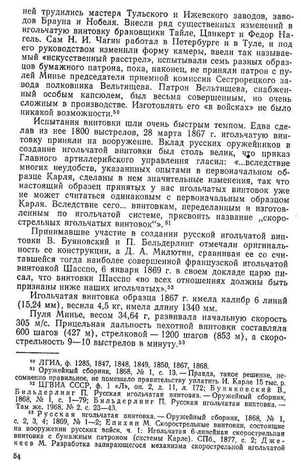

    И по винтовке Карле.
  12. treshkin
    treshkin Moderator
    411
    68
    784
    4.281
    Київ, Україна
    Эти странички из Мавродиных?:)
  13. Grand
    Grand Oberleutnant
    4.175
    Cовершенно верно, из них.

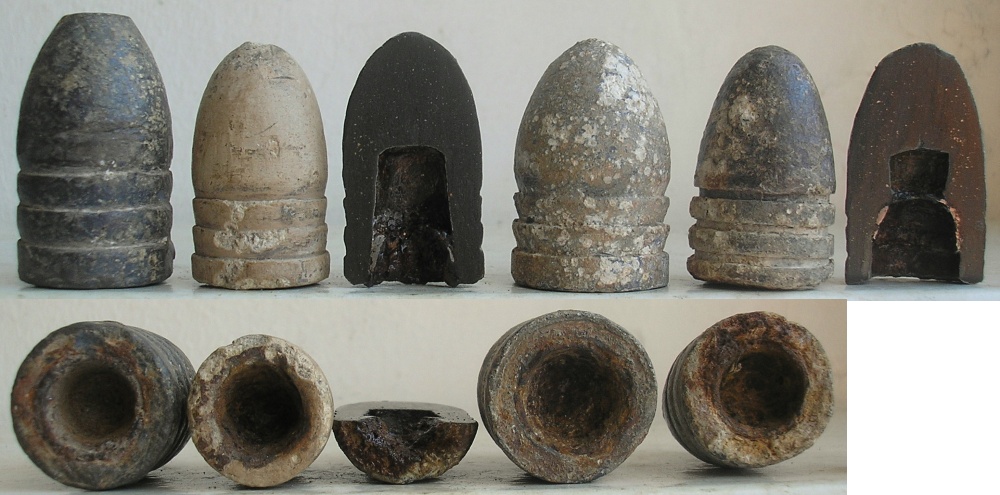

    Как и обещал, сфоткал пули, слева на право:
    - классическая пуля минье Мле 1849 А
    - русская пуля Вельтищева к дульнозарядным 6-ти линейным винтовкам, возможно к винтовке Карле (пока до конца не уверен), и винтовкам Баранова
    - разрез пули Вельтищева
    - пуля к дульнозарядным 7-ми линейным винтовкам
    - пуля к винтовкам Крнка
    - разрез стрелянной пули к винтовкам Крнка

  19. vv_slava
    vv_slava Schütze
    Добрый вечер.

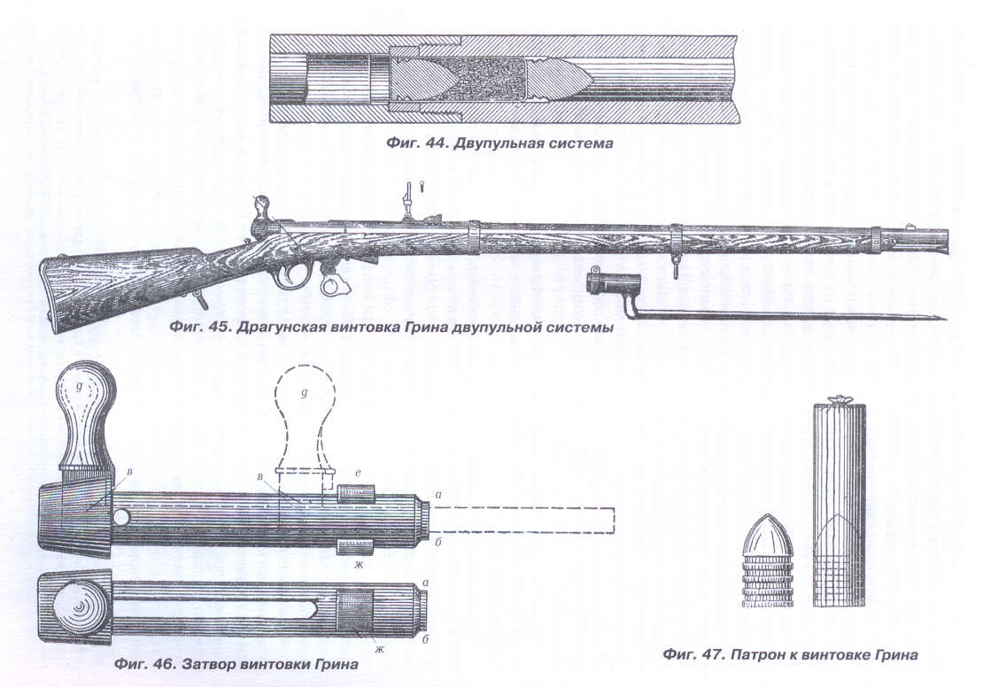

    Пытаюсь идентифицировать пулю. Она такого типа, как вторая на вашей схеме. Я склоняюсь к тому, что это пуля к американской винтовке Грина образца 1859 года.
    Информации по этим пулям практически нет, поэтому хотел бы узнать ваш источник. Может там есть какие-то пояснения?
    Заранее благодарю.
