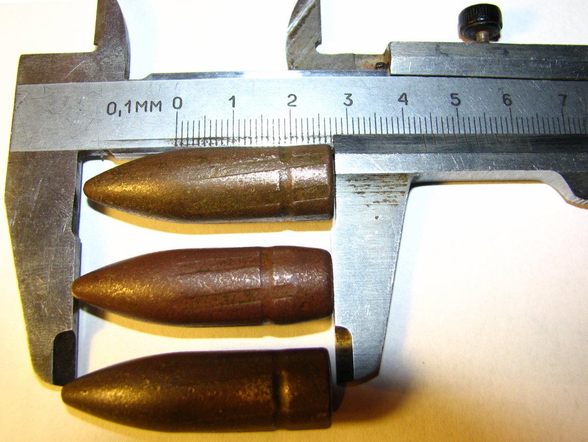

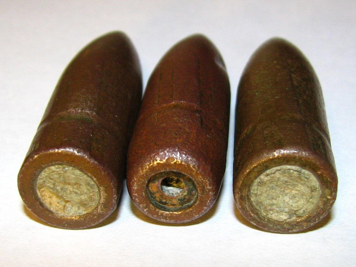

    Приветствую всех.
    На днях в районе аэропорта, на котором во время ВМВ базировались ВВС Венгрии, попались 12,7 пули двух типов.
    Длина пули с цилиндрической задней частью - 42,9 мм. С конической и трассером - 43,1 мм.
    Нарезов 7, идущих с лева на право с низу вверх. Ширина нареза ~3,5 мм, ширина поля ~2,2.
    Следов обжима 3, напоминают обжим 12,7 Breda.
    Перелопатил баллистические данные разных пулемётов данного калибра - везде количество нарезов 8.
    Ломаю голову с какого оружия выполнен отстрел. Не подскажет ли кто? Заранее спасибо.

  7. sahape
    sahape Feldwebel
    289
    Да, согласен, не правильно я указал. Просто повторил указание направления нарезов согласно книги по пулемётам...:oops:
    Не спора ради, тем более что с самого начала просил помощи в определении, но хотелось бы прочесть из источника. Не могли бы дать ссылку на справочник или статью либо выложить скан, где было бы чётко указано количество нарезов? Я сколько не искал, всюду указано 8 а то и вообще 6.

  9. sahape
    sahape Feldwebel
    289
    Спасибо за статью. Хорошо, что в ней есть чёткое указание на 7 левостронних нарезов у пулемёта Скотти. То, что боеприпасы скорее всего 12,7×81 мм SR Breda (.5 Breda) (аналог .5 Vickers) я предполагал изначально, а интересовало с какого оружия могли стрелять. Потому я и попросил, если это возможно, помочь чётким указанием на то, что у Бреда-САФАТ 7 нарезов. Теперь получается что отстрел могли производить из Скотти? Тем более что самолёты с оными поставлялись Венграм.
    У меня ещё одно предположение есть. Венгры на закупаемых у Италии самолётах, по мере модернизации, устанавливали пулемёты собственной разработки 12,7 мм Gebauer 1940.M GKM . В том числе и на модернизированный Re.2000 под названием MAVAG Hejja II. Но по "гебауэру" к сожалению сведений практически нет. Хоть езжай в Сольнок :smile_18:, где в музее ВВС Венгрии сохранился единственный экземпляр, и воочию посчитать нарезы.
