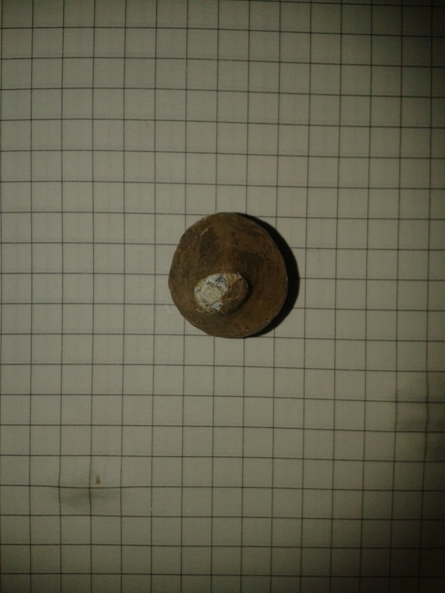

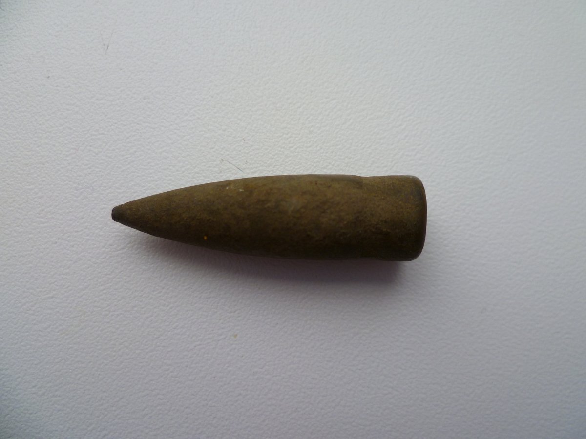

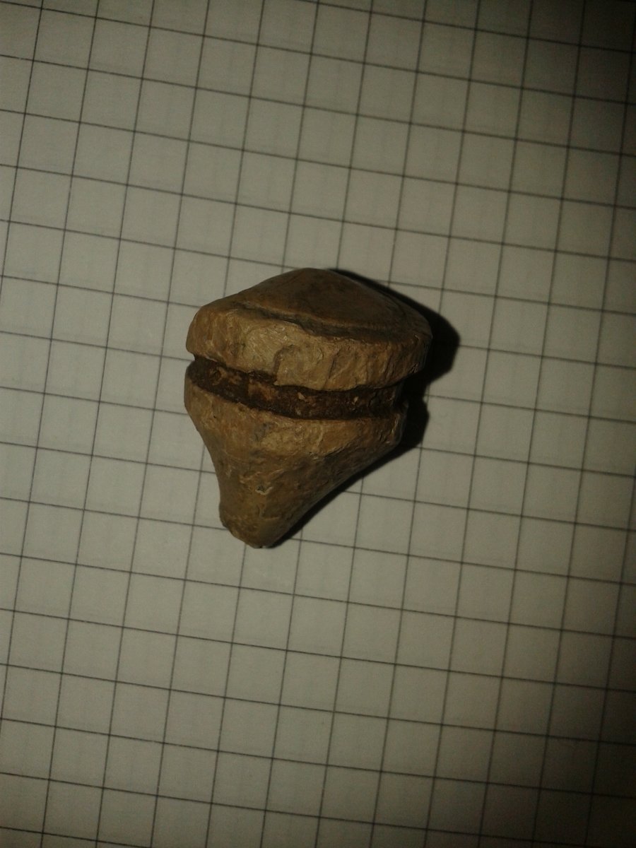

    Добрый день.На днях в лесу попалась вот такая пуля.По данному состоянию и фото возможно хотя бы приблизительно определить от чего она могла быть?
  4. @gunter@
    @gunter@ Stabsgefreiter
    354
    добрый вечер.

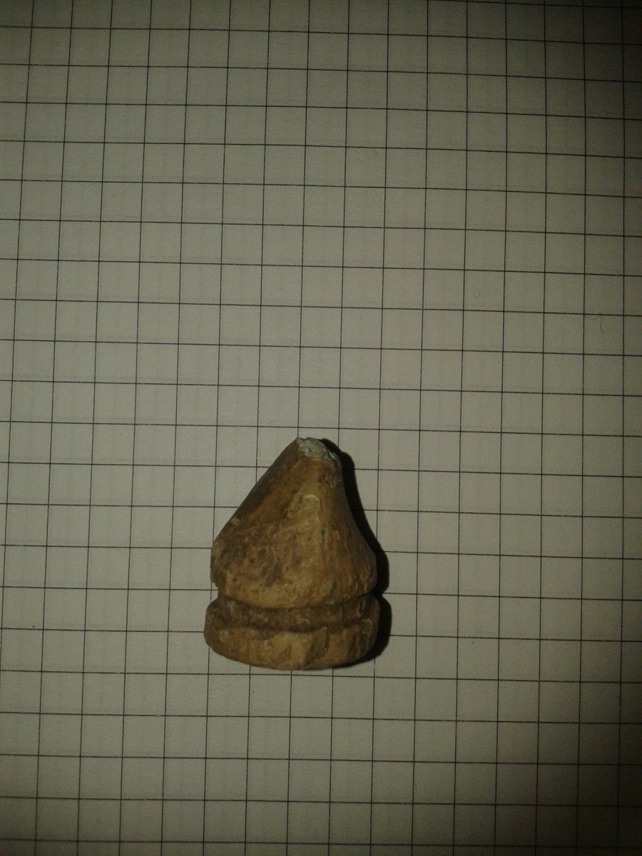

    попалась пулька,по виду-как минье,только маленькая- высота 20 мм, диаметр 11 мм, от чего она\принадлежность ?
  5. rewghk
    rewghk Stabsgefreiter
    495
    Россия
    предположу .44 русский

    спасибо за ответ!
    можно подробней-я просто не в "теме"...,что такое 44 русский?

    20
    31
    2.045
    @gunter@ подобається це.

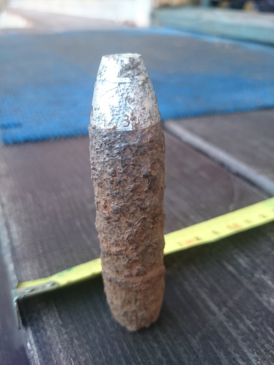

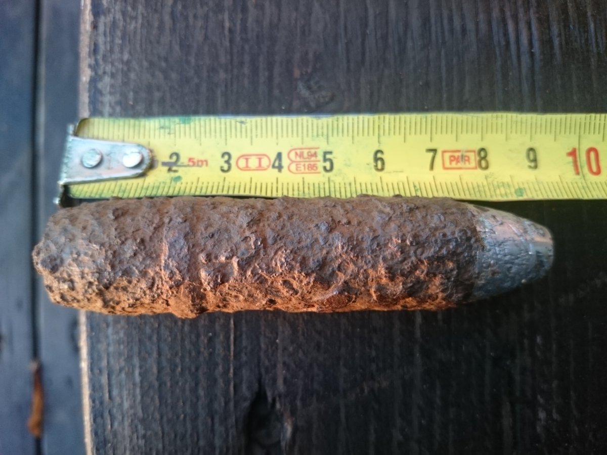

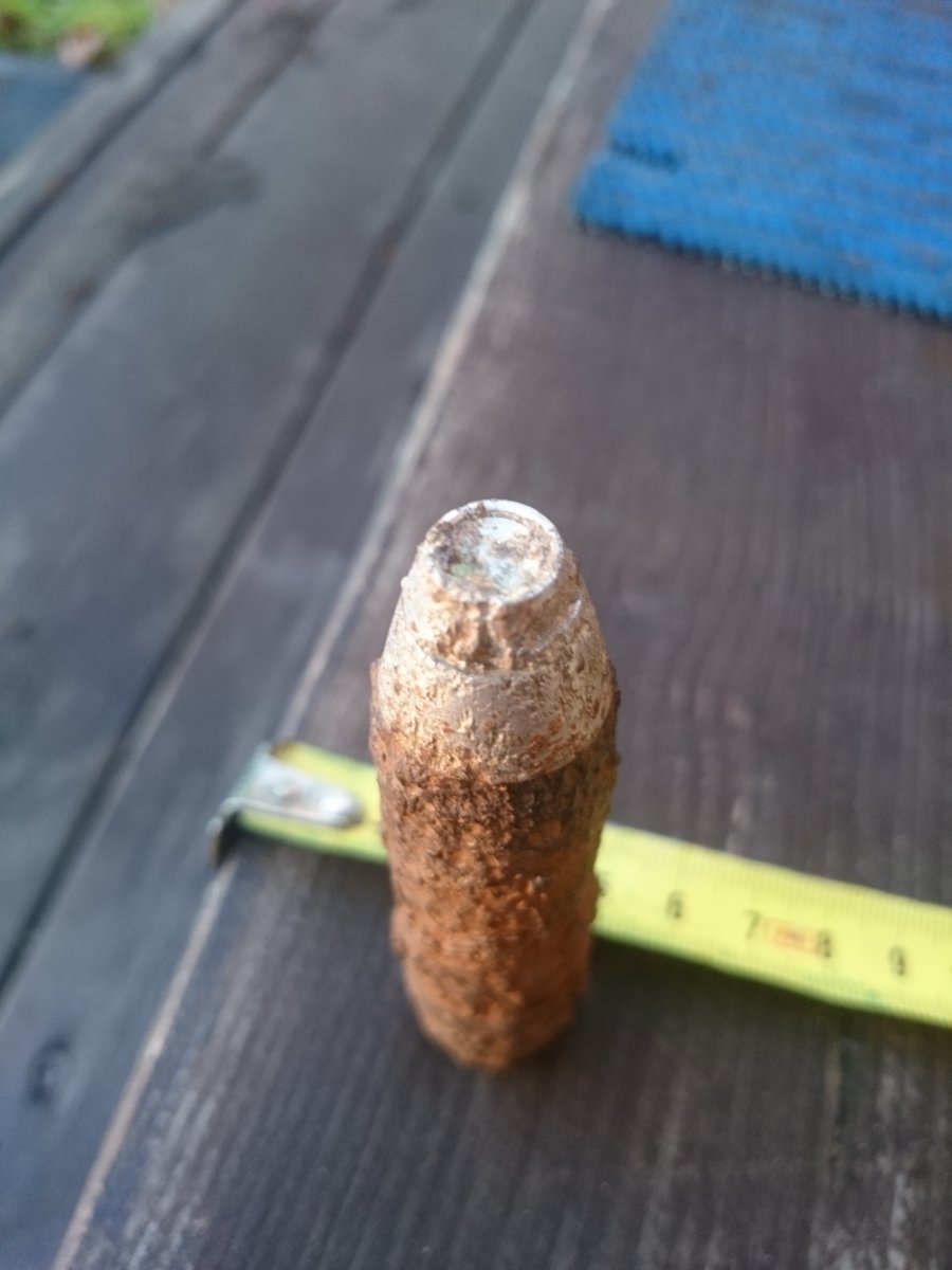

    а вот такой браунинг (крупнокалиберный пулемет) ко мне попал впервые
    что это с ним?
  11. goro
    goro Stabsfeldwebel
    20
    31
    2.045
    Это не Браунинг. Это 12,7x81SR Breda http://www.municion.org/132/132.htm
    Пуля вроде БЗТ, хотя не уверен

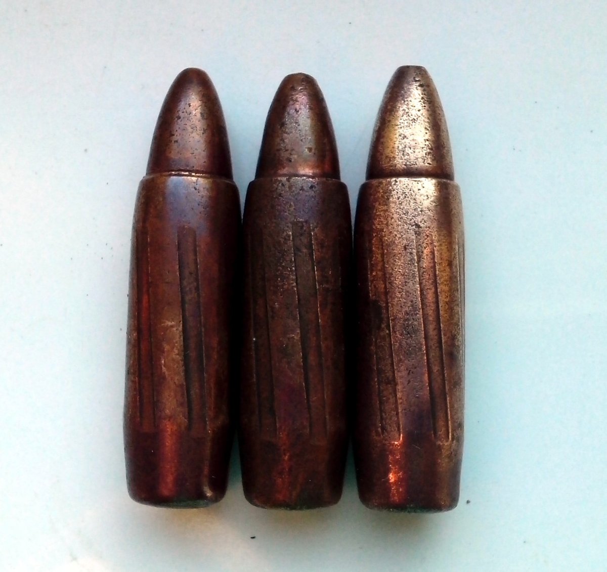

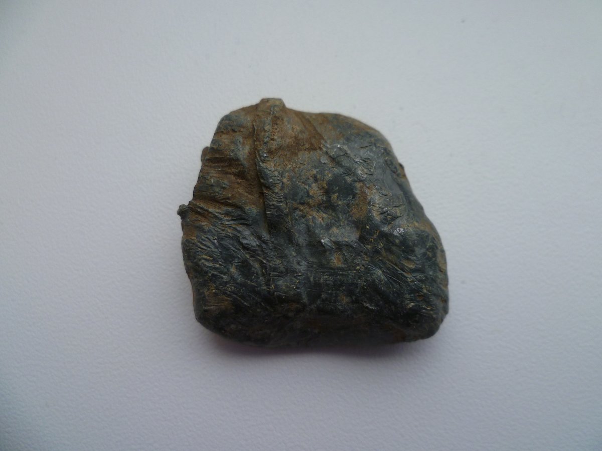

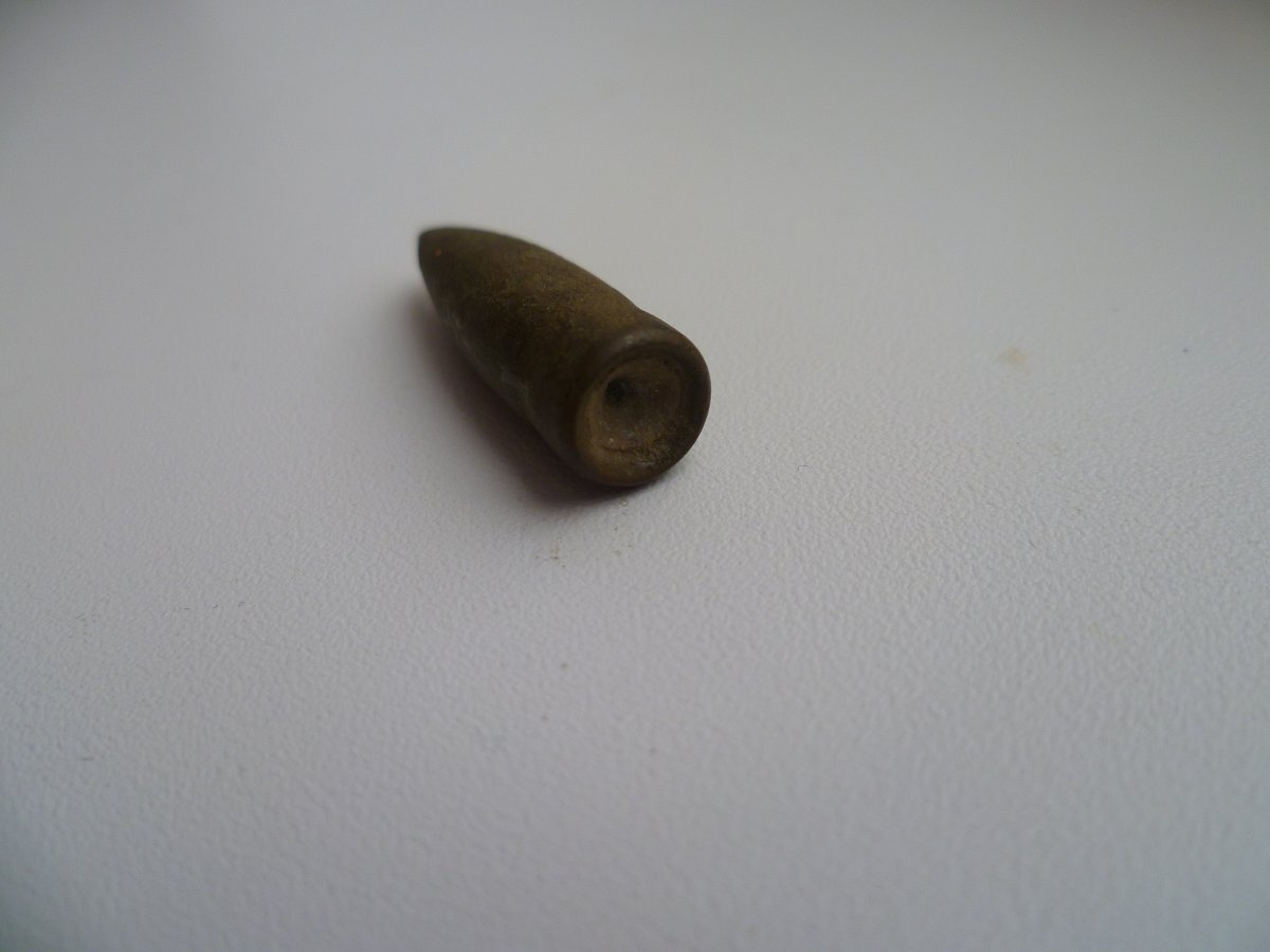

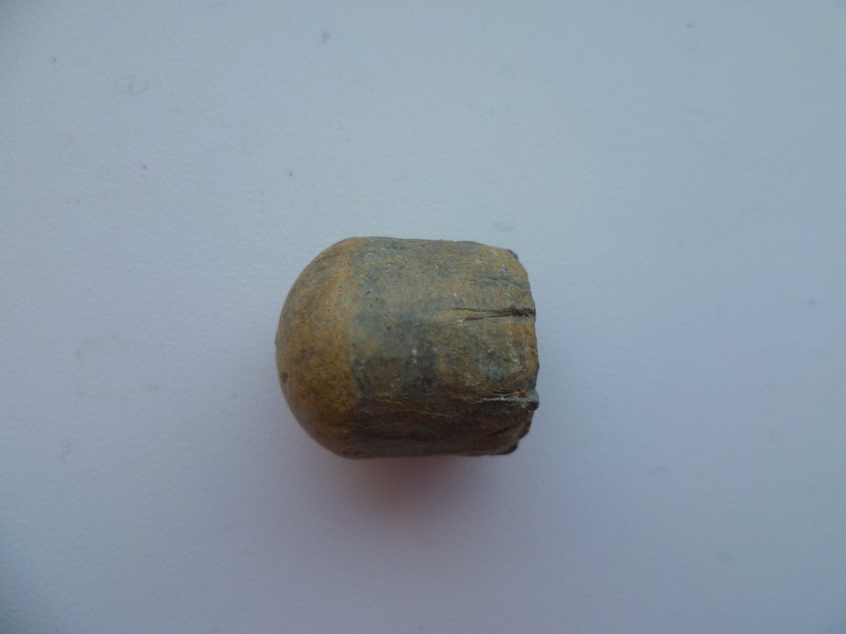

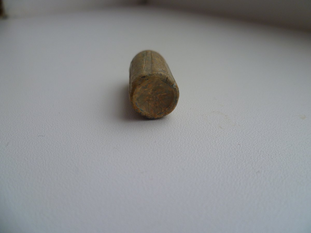

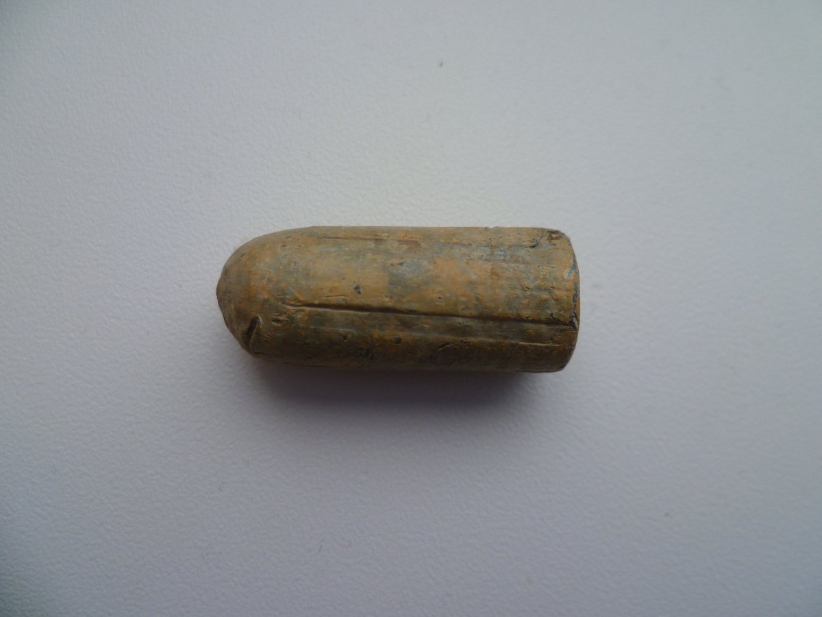

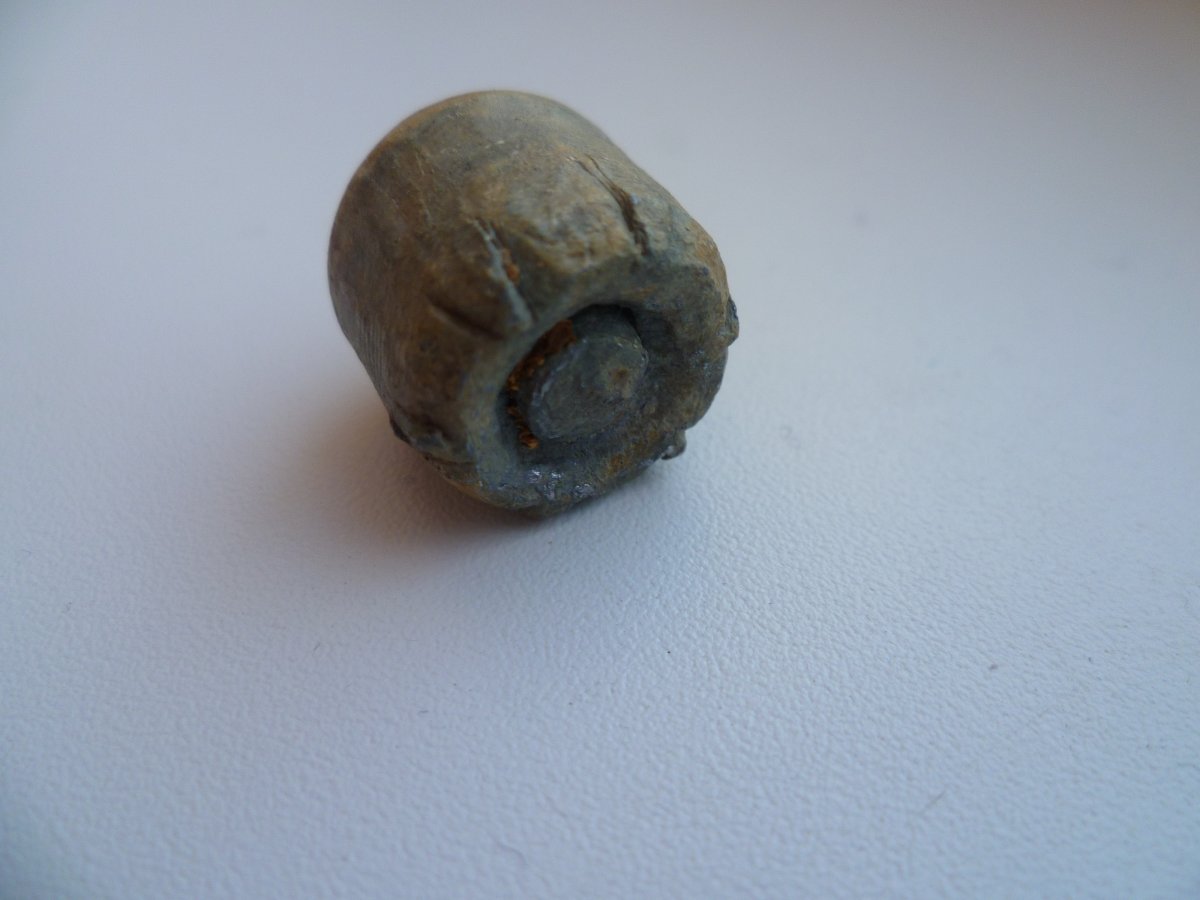

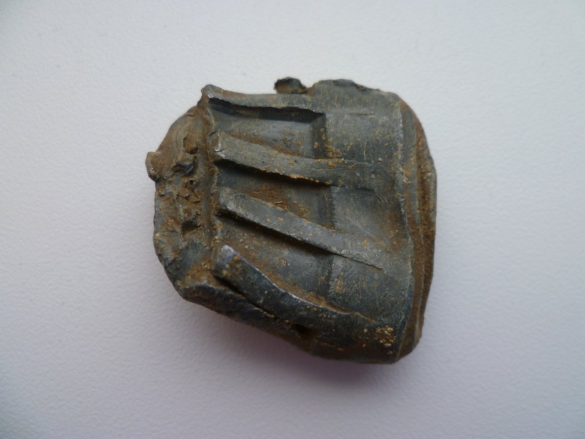

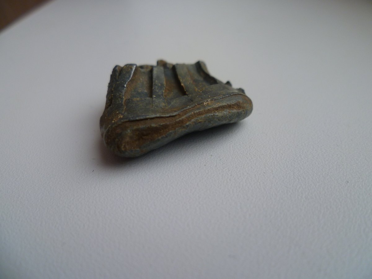

    Подскажите, пожалуйста, по пулям. Первая - 26 мм, диаметр - 10 мм, вторая - 29 мм, диаметр - 7 мм. И еще такой нескромный вопрос, по этой "шмякнутой" пуле у кого - нибудь есть ответ. Или это не пуля?

    турбинки.jpg Выбирайте.
    Предположу, что останки пули Бреннеке.
  15. Carl Zebisch
    Carl Zebisch Oberst
    41
    62
    6.633
    Bassarabia Cetatea-Alba
    1-2 фото пуля от 4,2 лин патрона Бердан, 3-4-пуля типа "Л" обр.1908г. в мельхиоровой оболочке от патрона 7,62х54Р Мосин или румыны выпуск 1930-1931г.г., РИ/советы до 1930г. и 5-7-охотничья свинцовая пуля Майера, т.н. "турбина". В Бенском лесу лазили? Между Бенским лесом и Бритовкой вдоль железки старое царское стрельбище, где попадают в очень большом количестве бердановские пули и пули Минье

    Спасибо. Куда же мы без Бенского леса, судьба наша такая.

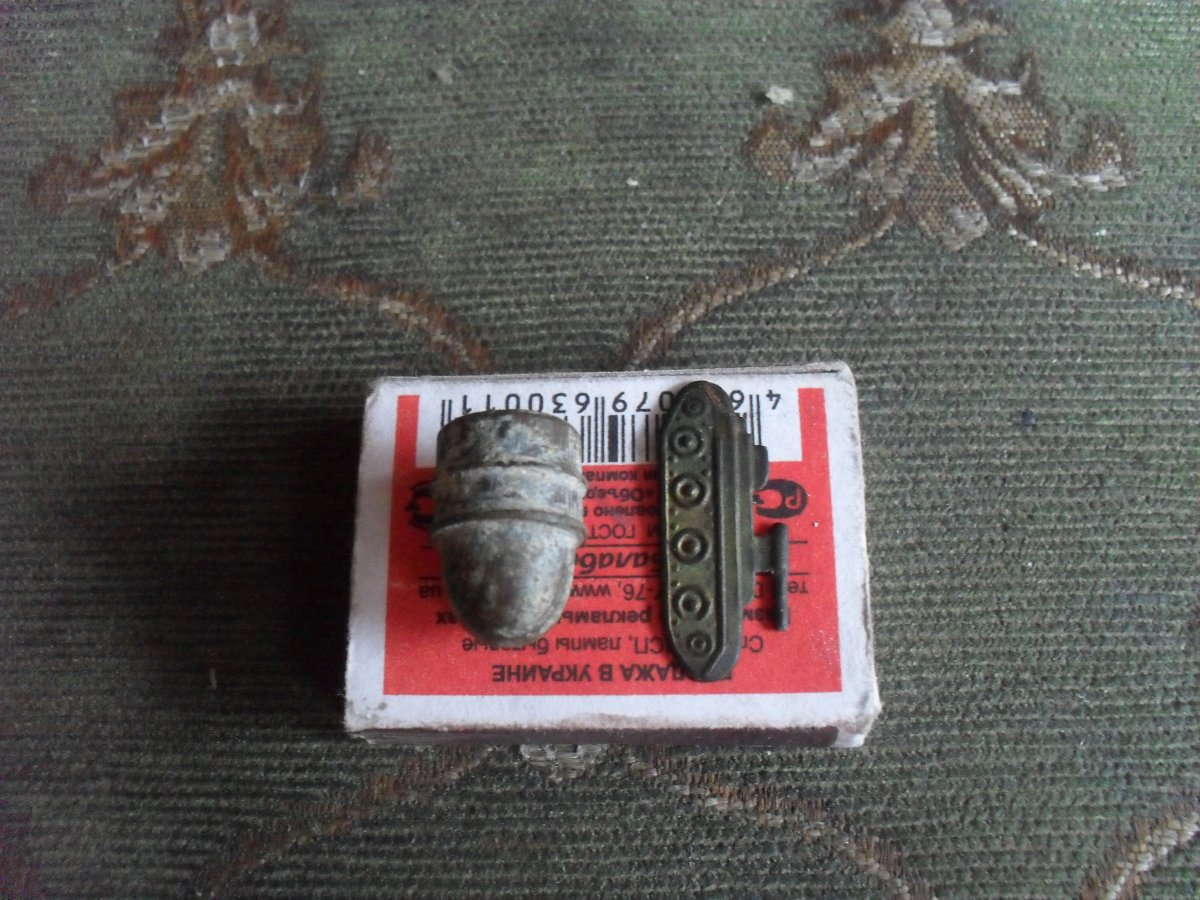

  17. старый следопыт
    старый следопыт Schütze
    31

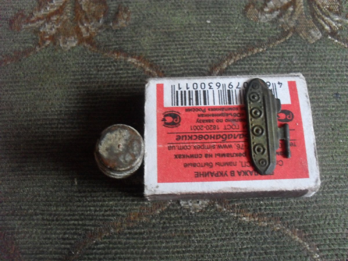

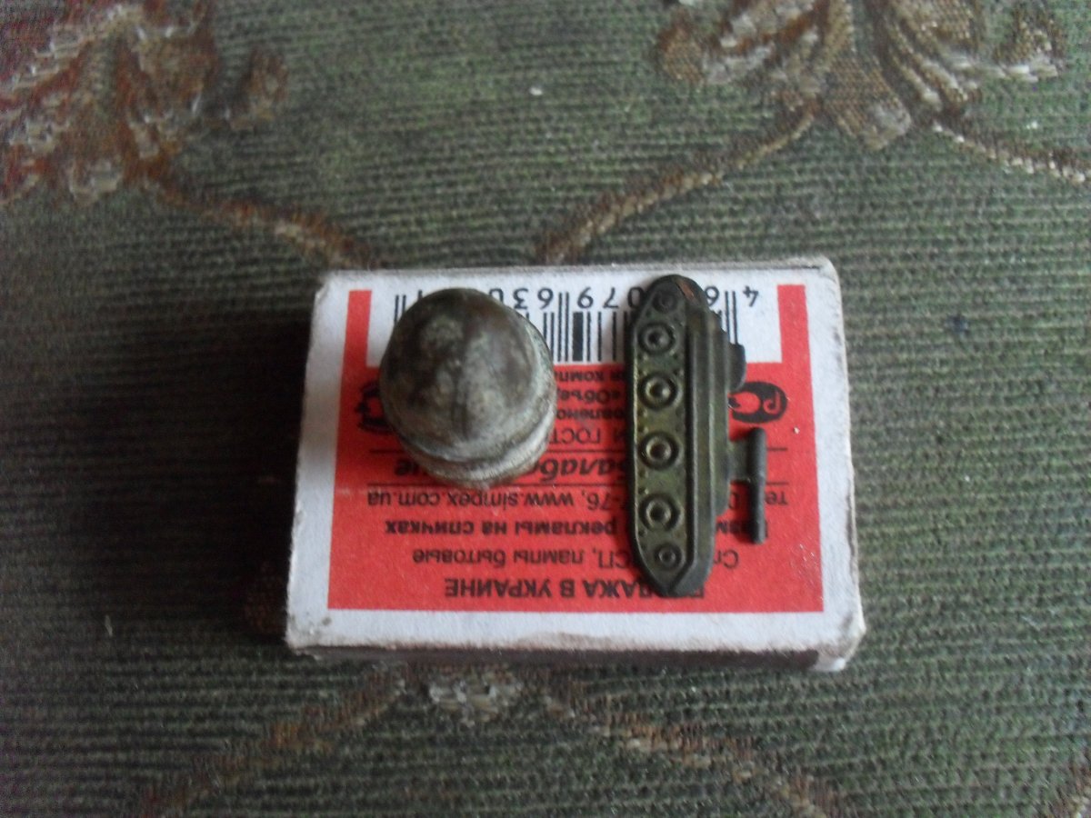

    Добрый день! Вот, товарищ мне подарил пулю , вроде пуля , а вроде и нет. Сама из меди. Для определения размера положил" большой петличный танк". Жду Ваших предположений. Пуля копаная.
  18. monah2
    monah2 Oberfeldwebel
    368
    Москва Россия
    Это не пуля. Как мне кажется, на дне след от резца. Рукоблудие по мотивам пули .
  19. старый следопыт
    31
    Да , похоже Вы правы . Этот след действительно похож на след от резца.

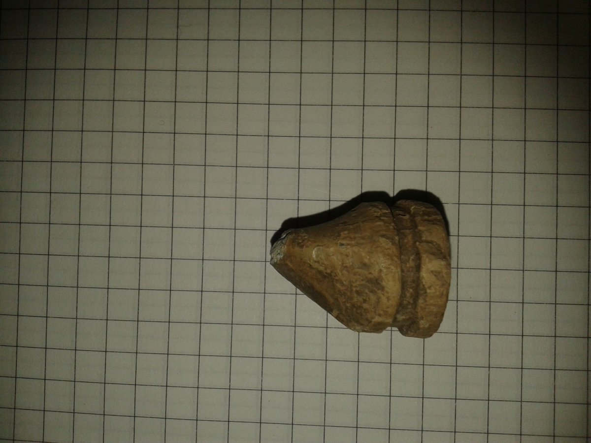

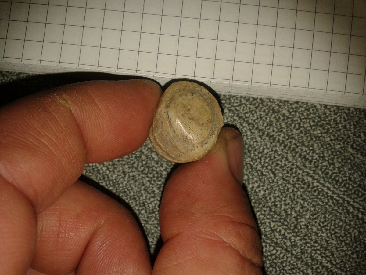

    Подскажите, пожалуйста. Заранее благодарен.

    (имхо)Пуля Полева без контейнера.Современная охота.

    размеры ! размеры какие ?
  23. Santechnik
    Santechnik Obergefreiter
    23
    34
    1.162
    Аккерман (Бессарабия)
    Длина - 17 мм, диаметр у основания - 14 мм.

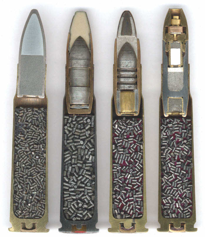

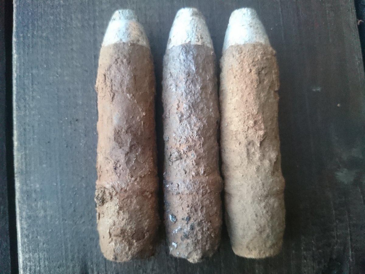

    Правильно ли я определяю данные предметы, как снаряды немецкой MG FF? А так же правильно ли я вижу, что они не отстреляны?

    От 20-мм автоматических зенитных (Flak30/38) и танковых (KwK30/38) пушек.
    Канал ствола не проходили (не отстреляны).
