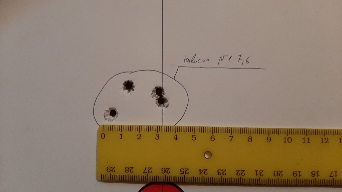

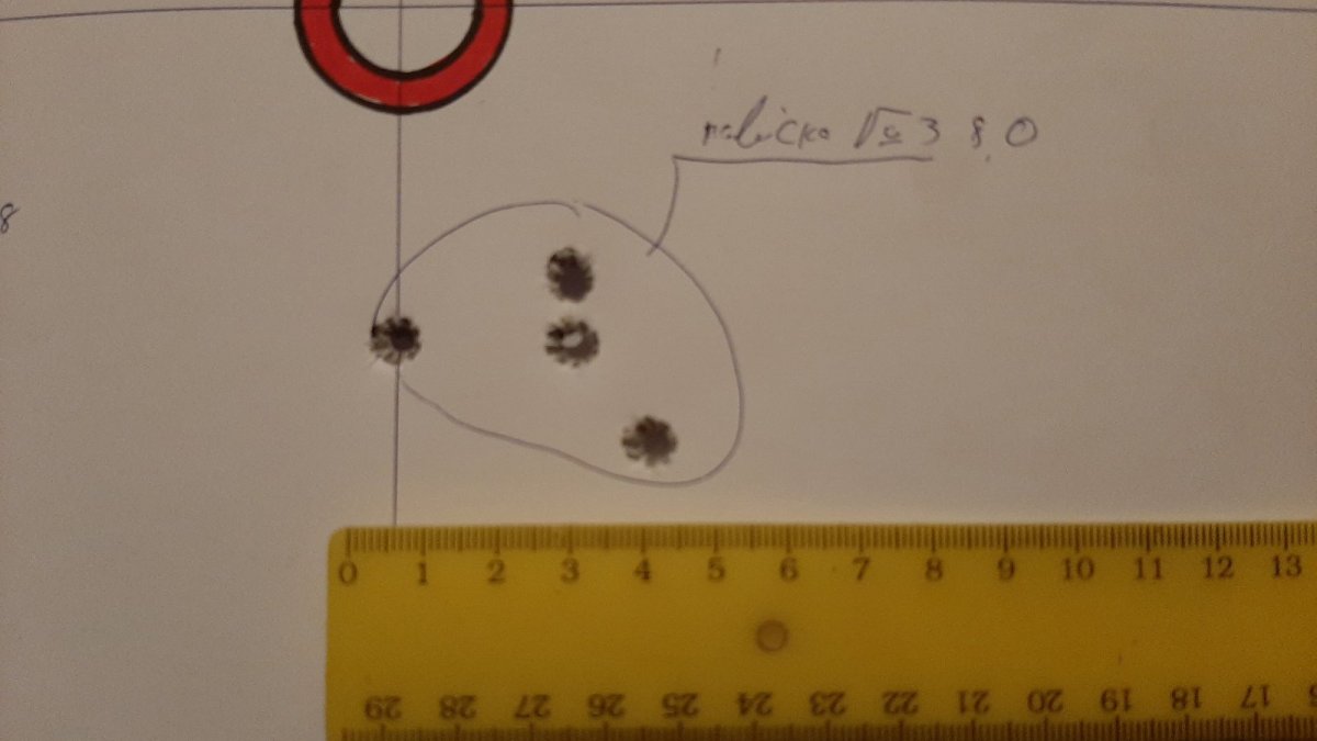

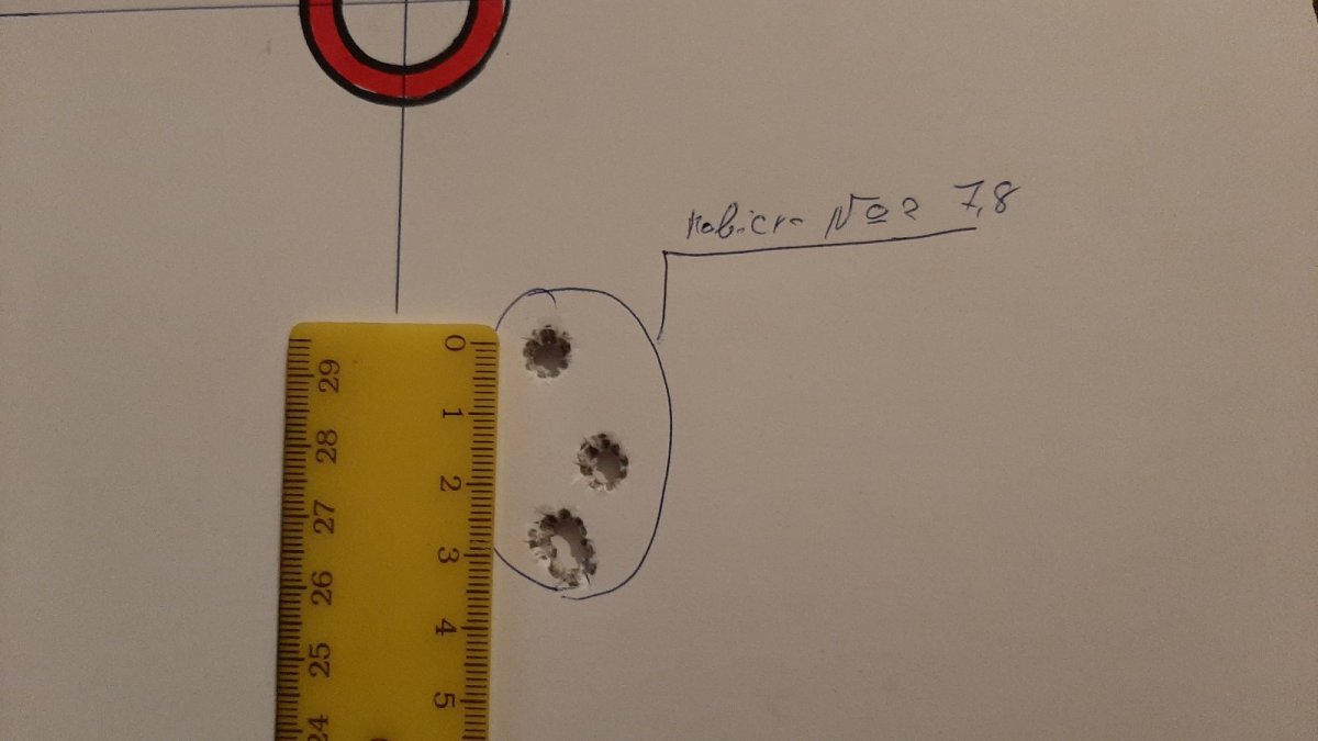

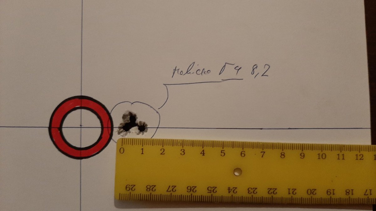

    Сьогодні товариш випробував дозвукові
    175gr у полімері на 100м:
    Trail Boss 7,8÷8,2gr з кроком 0,2gr (по 4шт з кожною навіскою)
    CCI250
    GGG (нексайз Lee + легенько розширене дульце кулею ЛПС)
    COAL 71,5мм
    Крімп Lee Factory Crimp Die
    Remington 700 ADL 20" 1:10" у шасі Lufa
    IMG-e3fb57edbd2019c8de5c925768925f2d-V.jpg IMG-7c5ba554a4130478775a42e7e521c7c5-V.jpg IMG-acc520683c42c3df589b43049fd106c3-V.jpg IMG-76dc82c5911b7e0d38e7776a4cdeccad-V.jpg

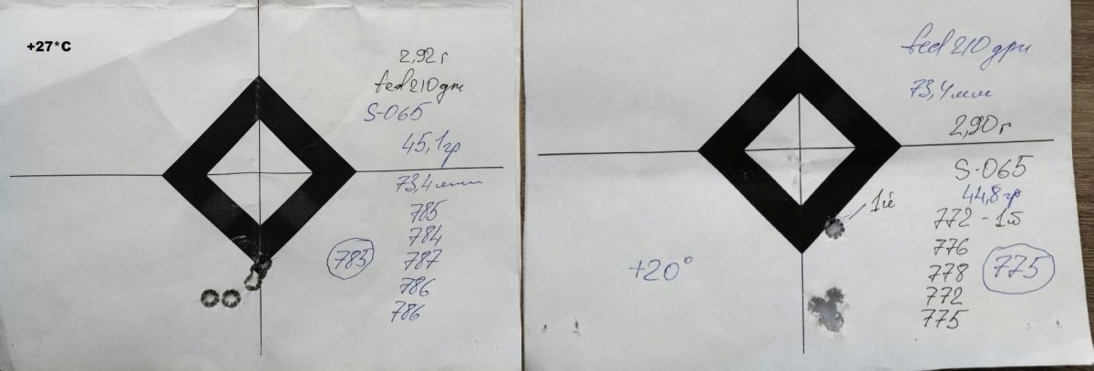

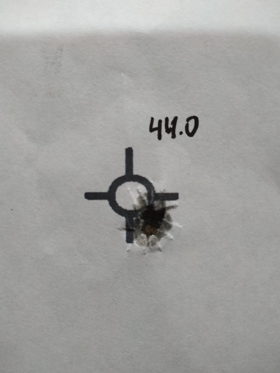

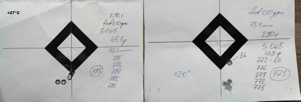

    Давно тут ніхто щось не писав, ну от я трошки напишу про кулю 190трбт...
    ствол 25,5" , твіст 10", гільза ГГГ відпалена на туристичному балончику, а решта на мішенях написана.
    Механик0000 подобається це.
