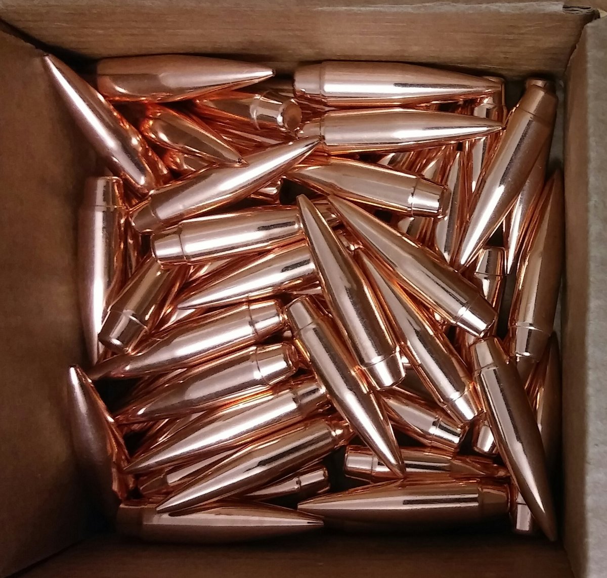

    Сьогодні споряджав патрони .308 WIN під COAL=2.800" та 2.855" для роботи з AI - магазином, кулею 185TRBT... з метою подальшого визначення правильної навіски пороху.
    Зайняло це в мене значно більше часу ніж очікувалось.
    Я просто не міг посадити кулі на вибрану глибину не крутячи по кілька разів мікрометр на матриці і переміряючи загальну довжину патрону:(
    Перемірявши кілька десятків куль по висоті розліт був від 1.3405" і до 1.3700", при чому вага більшості куль коливалась всього лиш на 0,2 gr - від 185gr до 185.2gr
    Якось так.

    В попередніх 185SRBT - кулі мали коливання по висоті в тисячні дюйма, а не в соті як з 185TRBT.

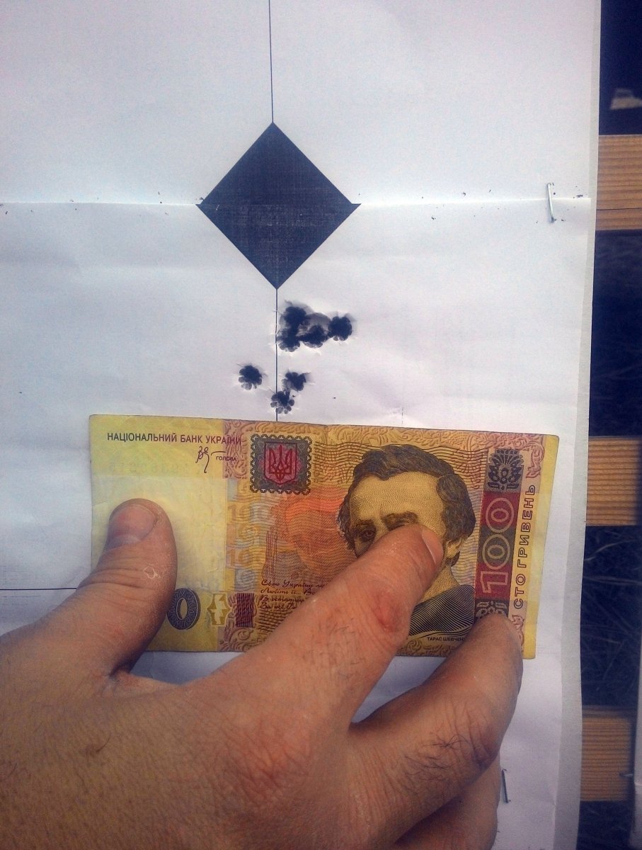

    185 srbt, 24’’, твист 10. Vv150 - 38,0gr. 100м, пуля в нарезах. Просто обдувка подготовленных новых гильз. Лёжа, сошки и кулак под прикладом. Это первая группа из 10 выстрелов. Подобных групп было ещё 10! Неожиданный результат на новых гильзах и таких скоростях:)мастеру респект!!!!мишень пневматика 10м, если не ошибаюсь.
    alsands2008, Nikas70 та Yrii подобається це.
  6. Петр Сидоров
    Петр Сидоров Oberleutnant
    3.563
    Скорость известна на такой навеске 38гр на вв150?

    670м/с

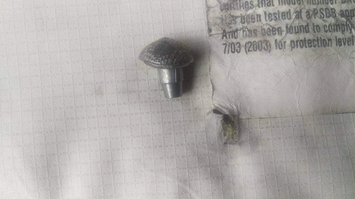

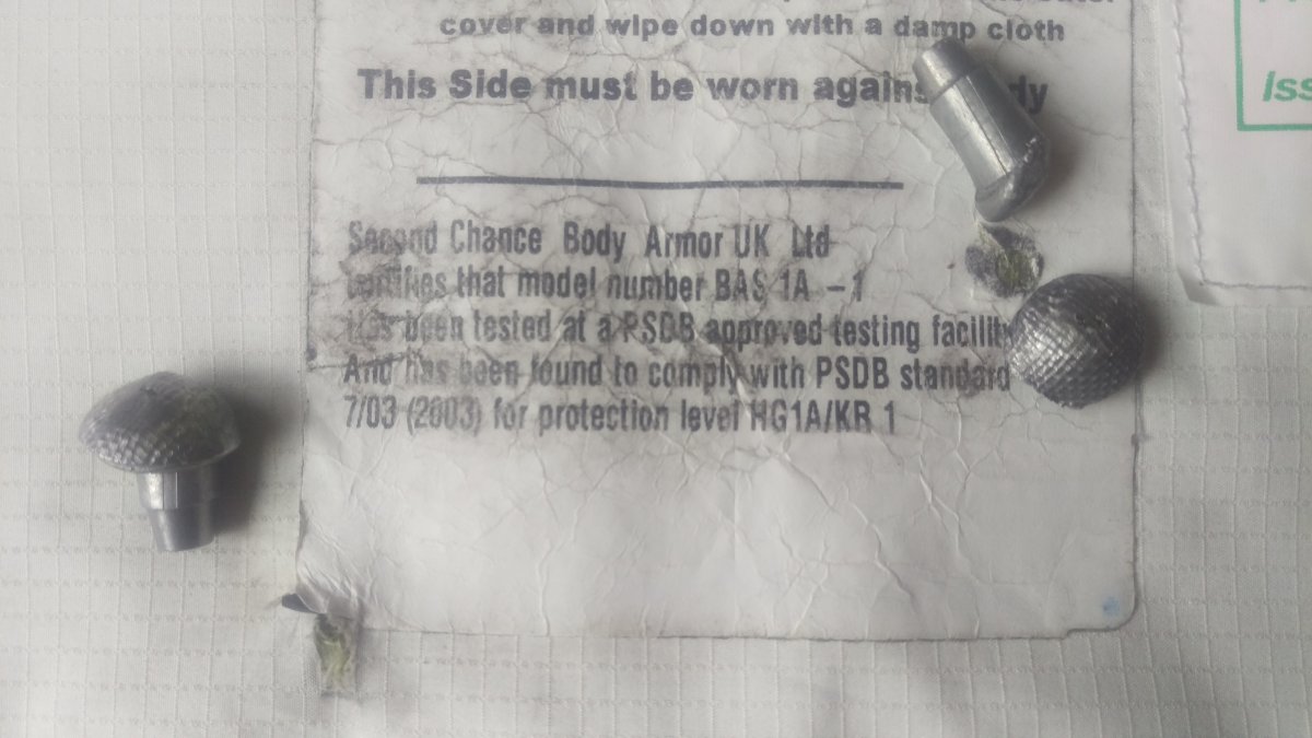

    Может кому нибудь будет интересно.
    Кевлар секонд чэнс 2004 г.в.
    Зброяр Зэт -10 .308 шаг 9.5"
    Пуля автора прессованый свинец 14 грамм дозвук.
    Итог красивый грибок , кроме отверстия в чехле других повреждений нет. От 9 ПМ был аналогичный результат.

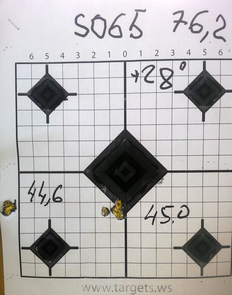

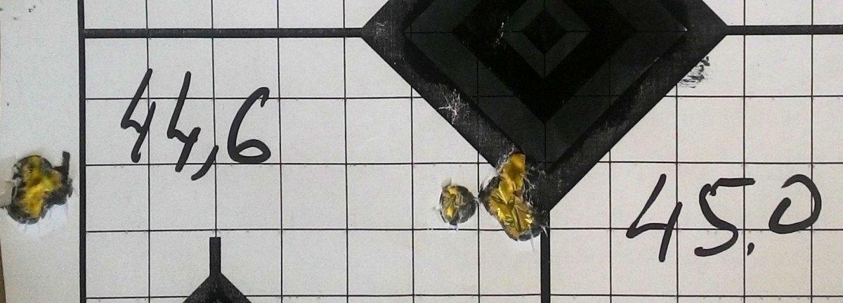

    Дійшли руки до нової пудри (Ловекс S065) для 210 ТРБТ...
    Кнопка - магнум, ССІ-250, ЗДП = 76,2мм - подавання по 1шт руками.
    Стрільба виконана з лежачого положення, під прикладом був кулак. Відстань 105м по 5шт в кожній серії.
    Друга група - скоригував пристрілку по 1й групі. 1 клітинка =1/2" або 12,5мм.
    45,5гран - вже буде передоз у жару, тому вище 45,0 влітку не раджу + буде завелика компресія (більше 5%)
    Все чітко як порахувала Квіка. Швидкість дуже близько 760м/с
